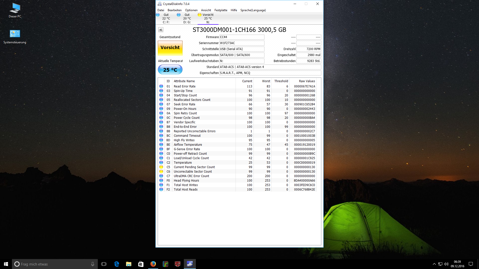

Poste doch bitte mal den Screenshot von CrystalDiskInfo für die Platte, ziehe aber bitte das Fenster soweit auf, dass alle Attribute und auch die Rohwerte vollständig sichtbar sind. Um von Backup oder Sicherung zu reden ist es nun zu spät, dies passiert bevor es Probleme gibt, alles danach fällt unter Datenrettung und da wäre ein Rettungstool wie Testdisk, GetDataBack etc. die passende Wahl, aber ggf. sollte man vorher eine Klone mit Linux dd/ddrescue anlegen.

Hier noch der Screenshot von CrystalDiskInfo

Für ASMedia USB-SATA Bridgechips gibt es hier einen Thread mit FW Updates. Die Platte hat 0x130 = 304 schwebende Sektoren, was auch von den vielen Power-Off Retracts (Ausschaltabbrüchen) kommen kann, denn wenn die Spannungsversorgung bei einen Schreibvorgang unterbrochen wird und somit der Sektor mit seiner ECC dahinter nicht komplett geschrieben werden kann, dann ergibt das einen schwebenden Sektor.

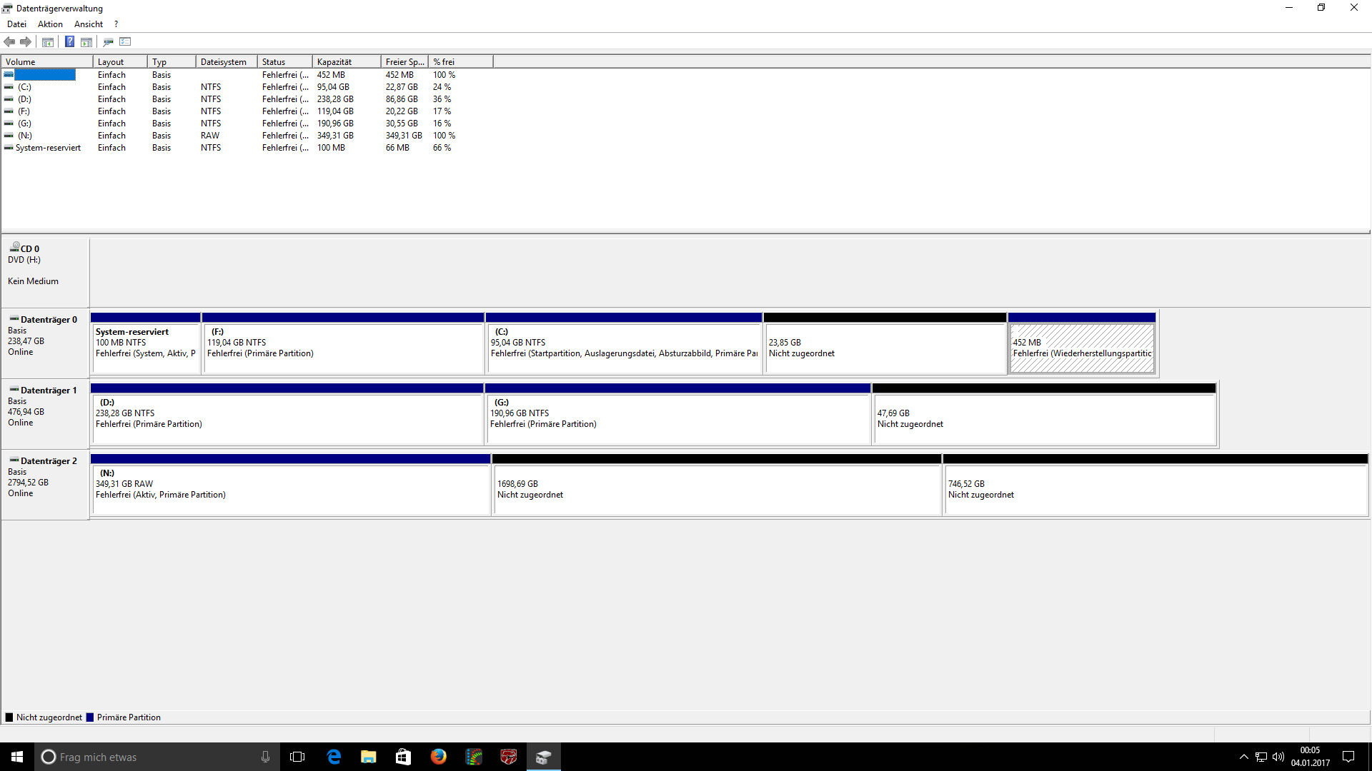

Habe nochmal den Konverter von Intenso ausprobiert, er ist definitv defekt. Man kann nicht auf die HDD zugreifen ABER dafür wird wieder nur eine Partition angezeigt, so wie es ursprünglich war.
Ich bin also vorsichtig optimistisch :) :smokin:
Wie wird nur eine Partition angezeigt, wenn die Platte im Intenso "Konverter" steckt?

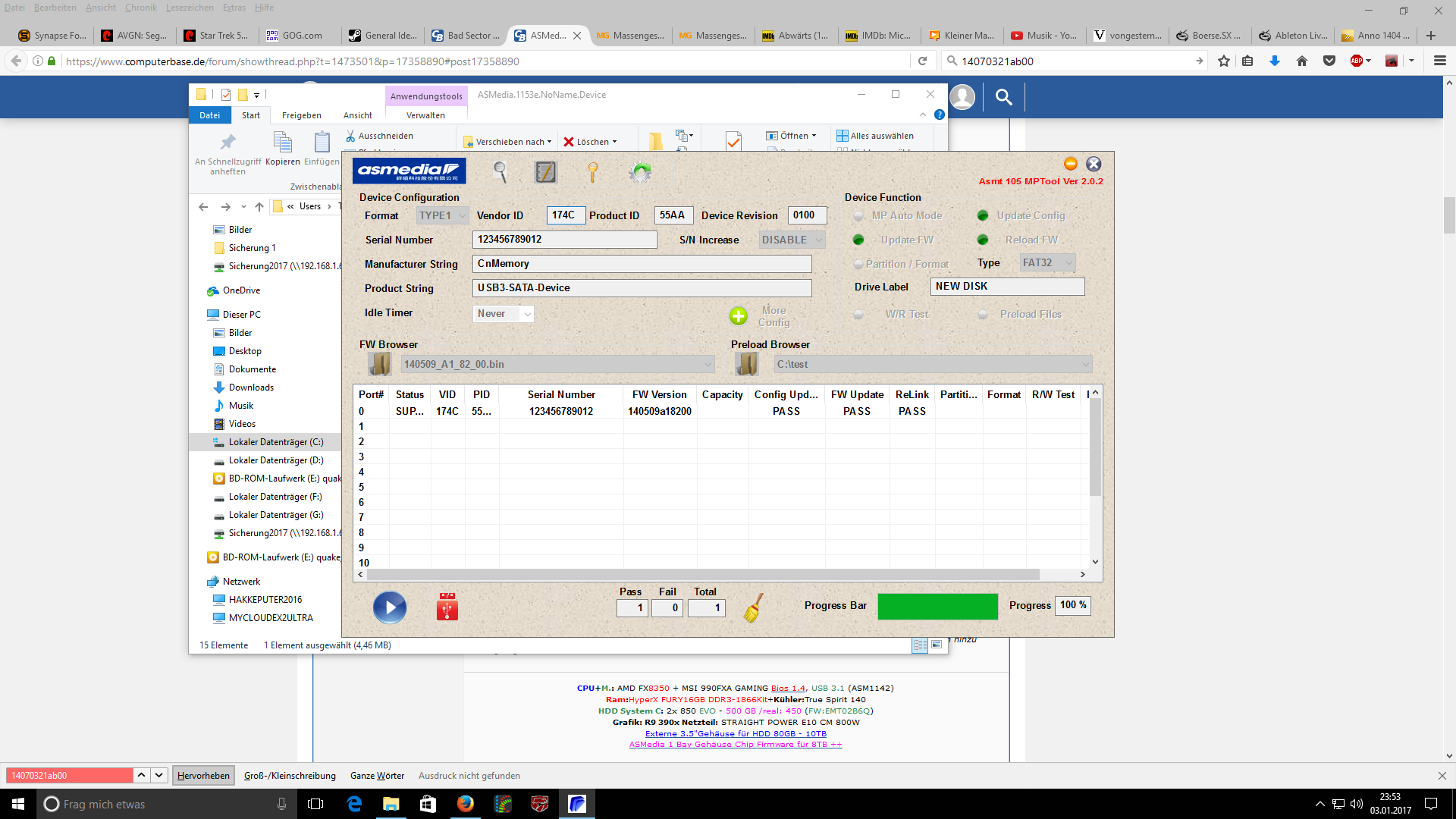

Grund: habe nicht selbst über Amazon bestellt. Naja, das war mir jetzt zu blöd. Habe also den Controller (ASM1153e) mit der 4k-Firmware geflashed. Er funktioniert auch noch, zeigt mir aber leider immernoch die RAW-Partition plus die beiden unzugeordneten Partitionen an
Jetzt wollte ich noch einen Screenshot von der Datenträgerverwaltung machen, wenn der Intenso-Controller angeschlossen ist. Aber wie es das Schicksal so will: er funktioniert jetzt überhaupt nicht mehr. Ich kann euch also nur schriftlich versichern, dass es (wie ich schon mitgeteilt habe) beim letzten mal wirklich funktionierte, sogar die Bezeichnung INTENSO wurde richtig angezeigt und das alles als eine einzige Partition.
Tja, was nun? Habe ich vielleicht doch nicht mit 4k-Emulation geflashed? Habe diese Firmware dazu benutzt
https://www.computerbase.de/forum/attachments/asmedia-1153e-noname-device-7z.512821/ (falls der Link so nicht funktioniert: ASMedia.1153e.NoName.Device)
Hier noch ein Screenshot, was das Flashtool nun anzeigt
Stutzig macht mich gerade, dass dort CnMemory steht. War es doch die falsche Firmware?
