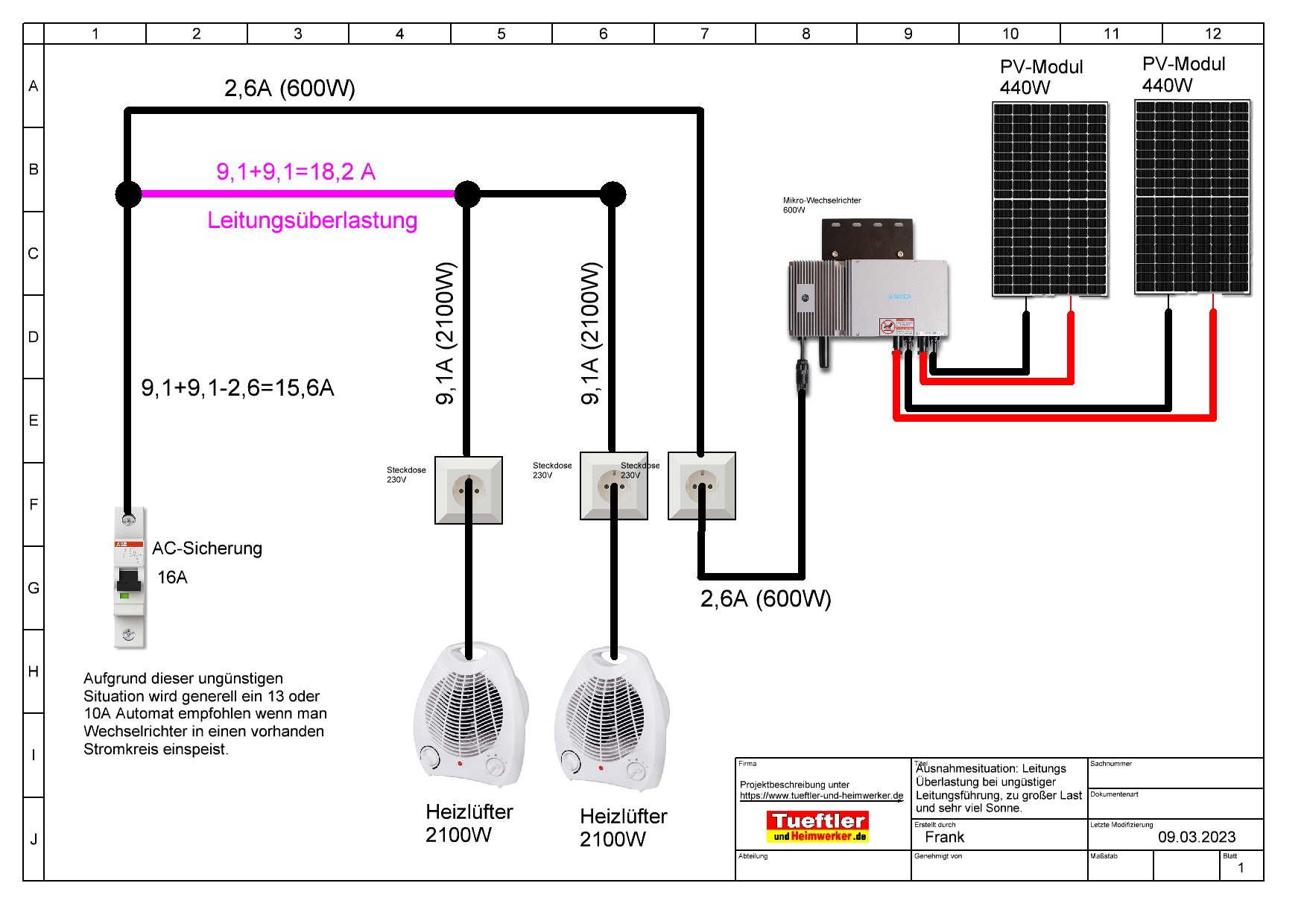

Das stimmt so überhaupt nicht: Man darf nur 800 Watt einspießen, die restlichen 3 kW gehen dennoch über die Sicherung. Je nachdem wo nun die "Einspeisesteckdose" sitzt, kann es zu Problemen kommen. Wenn die Steckdose die letzte der ganzen Strecke bis zur Sicherung ist, dann kann es überhaupt nicht zu Problemen kommen, da der Teilabschnied zwischen Verbraucher und Hausstromquelle korrekt abgesichert ist, und der Teil von BKW-Dose zum Verbraucher auch nur mit 800 Watt.
Guckst du, darum gehts:
Ein Balkonkraftwerk hat seinen Ursprung im übrigen bei der Überlegung, wie man Mietern eine Steckerfertige Lösung anbieten kann, die Stromrechnung eigenmächtig etwas zu drücken.
In Mietwohnung ist es ganz häufig so, dass auf Balkonen dedizierte Steckdosen installiert sind. Das Schaltbild greift genau das auf. Die Steckdose ist separiert. Weil sich das häufig baulich so ergibt weil ein Balkon nunmal ein seperater Raum ist.
Aber es ist ebenfalls häufig so, dass die Balkon-Steckdose von einem anderen Raum (Stromkreis) abgezwackt wird. Ergo Raum XY plus Balkon-Steckdose hängen an einem Automaten. Und das Beispiel greift wie man sieht im schlimmsten Fall sogar schon bei 600 Watt.
Der Leitungsschutzschalter kann in diesem Szenario die Leitungsüberlastung (lila) von 18,2 A nicht auslösen, da es an ihm selbst nur zu einer Stromstärke von 15,6 A kommt.
Dem kann man z.B. zuvorkommen, indem der Leitungsschutz wesentlich geringer ggü. der nominalen Strombelastbarkeit der Leitung dimensioniert wird. Das ist am E-Verteiler minimalinvasive möglich und kostet nen Appel und ein Ei, ich hab´s nachgerechnet.

puri schrieb:
s könnte ja ein besonders Schlauer seine Klimaanlage mit über 3 KWh Anschlussleistung an den gleichen Stromkreis wie das BKW anschließen, dass der BKW-Strom auch SICHER der Klima zu Gute kommt..
Wie führt das zur Überlastung der Leitung?
BKW => 800W => Klima <= 2800W <= Sicherrungskasten
BKW => 800W => Sicherungskasten => 3600W => Klima
ErnstHaft99 schrieb:
Die Einspeisung kann ja nun von "zwei Richtungen" erfolgen.
Wie muss man das denn verkabeln, damit da mehr als 3600W über die Leitung fließt?
@Sierra1505 an dem ganzen Szenario ändert aber weder Wieland vs. Schuko noch 960Wp vs. 2.000Wp etwas. Die Problematik bleibt in jedem Fall bestehen. Umso unsinniger ist die Begrenzung auf 960Wp.

Was ist der Unterschied. Die Drähte erwärmen sich bei höherem Stromfluß stärker und das verringert die Lebensdauer der Isolation. Wenn die Isolation wegschmilzt kommt es irgendwann mal zum Leitungsbrand... und man bekommt es bei Leitungen welche in der Wand liegen gar nicht mit.
SaxnPaule schrieb:
Welcher Verbraucher soll das sein, der genauso lange läuft und permanent 3.500W verbrät?
Je mehr Steckdosen am selben Stromkreis angeschlossen sind desto höher die Wahrscheinlichkeit dass dieser öfters belastet wird.
Der VDE muss auch Fälle berücksichtigen in denen 10 häufig genutzte Steckdosen am selben Stromkreis betrieben werden wie das Bkw.

Was dahinter steckt ist:
An ner Leitung mit 230V mit 16A Sicherung sind max. 3680W (230 x 16) möglich bevor die Sicherung auslöst. Das "Problem" beim Balkonkraftwerk ist dass die 800W die eingespeist werden nicht über die Sicherung laufen, so dass man Theoretisch verbraucher anschliessen könnte die 3600W ziehen, dann kommen die 800W dazu und auf der Leitung sind 4400W, irgendwas überhitzt und Sicherung löst nicht aus.
Könnte man easy beheben indem man sagt "Wer ein Balkonkraftwerk einsetzt muss die entsprechenden 16A Sicherungen ersetzen durch kleinere Sicherungen." 800W entspricht 800/230=3,47A, heisst man nimmt statt einer 16A Sicherung eine 16-3,47 = 12,53A. Um auf Nummer sicher zu gehen könnte man sagen "Wer ein Balkonkraftwerk nutzt muss die 16 Ampere Sicherungen durch 12A Sicherungen austauschen.
Dann könnte man Verbraucher anschliessen die 12A * 230V = 2760 Watt ziehen und wäre bei 800W Einspeisung dann bei 3570 W Belastung des Stromkreislaufs, also komplett innerhalb der Spezifikationen.
Das wäre die praktisch sinnvolle Lösung.
Und die Standardmäßig verbauten 16A Sicherungen durch 12A Sicherungen im Sicherungskasten tauschen ist auch wesentlich einfach als ne Wieland Steckdose zu verbauen.
