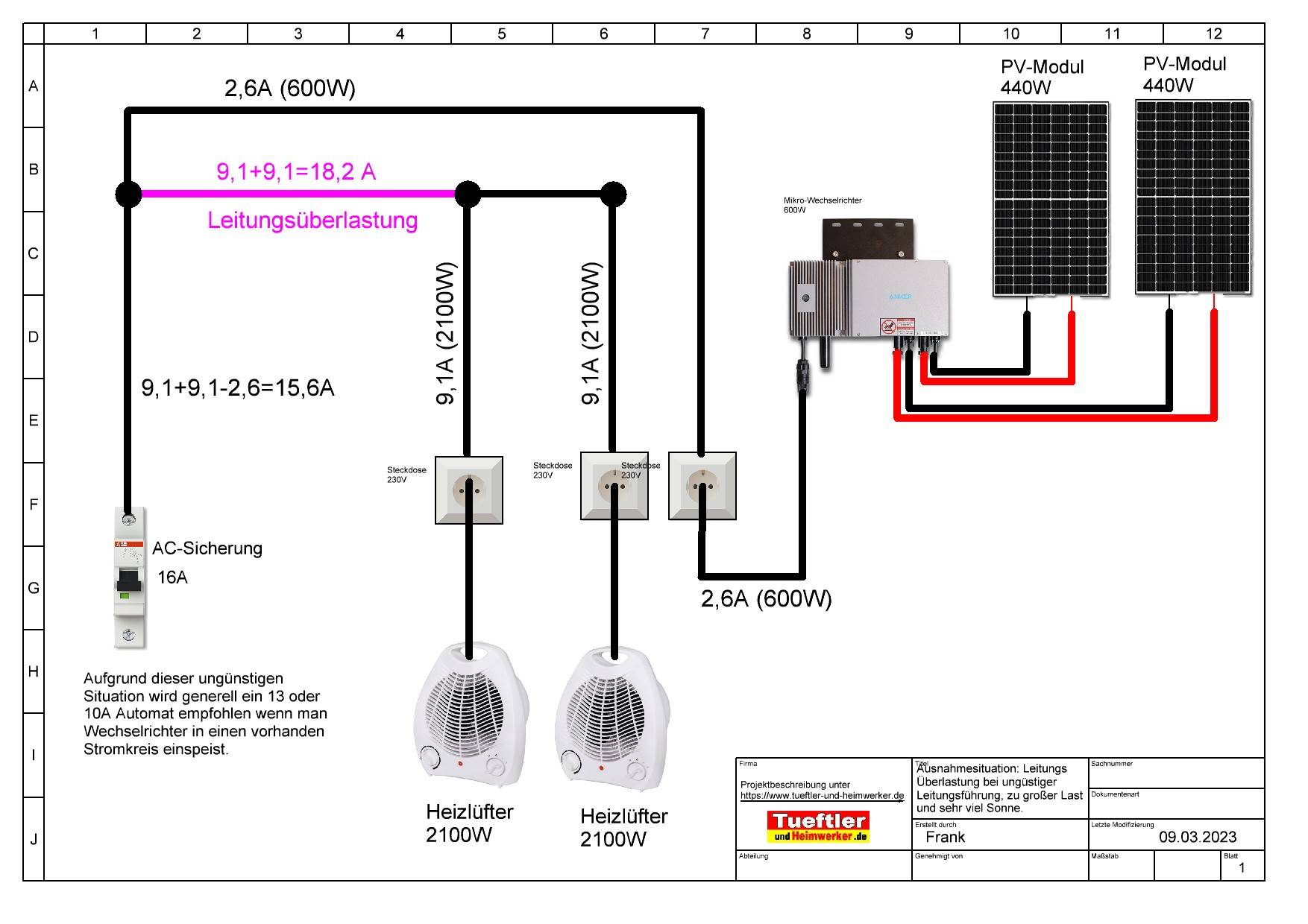

Die Grenze für die Modulleistung ist auch totaler Käse. Die Standardmodule werden demnächst 2m² groß und mit aktuell wirtschaftlicher Technologie bei den Zellen sind diese Module immer >500W groß. Der VDE hat also wieder ein großen haufen Scheiße aufs Papier gesetzt.
Und die aktuelle Norm sieht eine neue Produktnorm für Wechselrichter vor. Derzeit gibt es meines Wissens keine Wechselrichter, die nach dieser Norm zertifiziert sind. Der VDE hat also praktisch die Neuware im Markt entwertet und den Gebrauchtmarkt kaputt gemacht.
Beim Ganzen Gehäule um Bürokratieabbau, dass die normenden Gremien überwiegend wirtschaftlich motiviert Normen verfassen sorgt dafür, dass die Anwendung dieser Normen zunehmend unwirtschaftlich wird. Da Gesetze aber oftmals Stand der Technik vorschreiben erzwingt die Nutzung der Normen. Das ist beim Balkonkraftwerk nicht groß anders als beim Bau.
