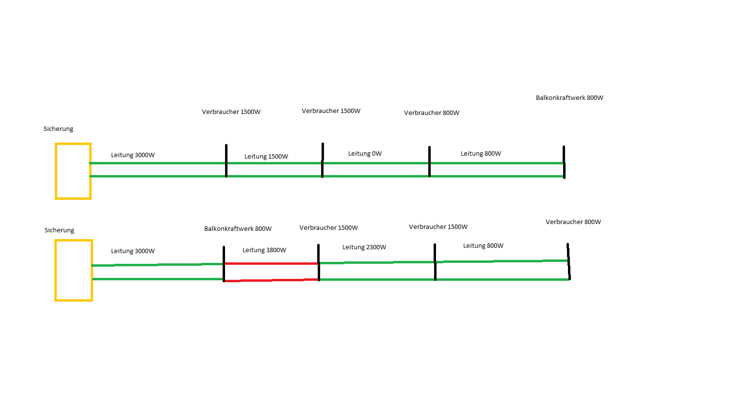

Wenn ein Verbraucher 3800Watt zieht gibt es immer eine Stelle die so hoch belastet wird.Baal Netbeck schrieb:Nein.
Unproblematisch:
Sicherung -> leitung die 3000W transportiert -> Verbraucher die 3800W ziehen <- leitung mit 800W die vom BKW kommen <- BKW
Problematisch:
Sicherung -> leitung die 3000W transportiert -> BKW -> leitung die 3800W transportiert -> Verbraucher die 3800W ziehen
Die Sicherung sieht beide Male 3000W... Aber einmal gibt es einen Bereich der Leitung, der 3800W transportiert und einmal nicht.
Darum geht es hier soweit ich das verstanden habe.
Und wenn das BKW 800Watt Liefert gehen halt nur 3000Watt über den Leitungsschutzschalter. Und erlöst nicht aus.
Aber an irgendeiner Stelle fließen die 3800Watt. Und wenn es nur eine Klemmstelle ist. Je nach dem wie der Stromkreis geklemmt ist. Kann eine Verteilerdose sein.

Du hast das Problem nicht verstanden. Es geht nicht darum, das der Wechselrichter nicht abschaltet nachdem die Sicherung geflogen ist, sondern das die 800W hinter der Sicherung für diese nicht sichtbar ist und die Leitung zwischen dem BKW und potentiellen Verbrauchern überlastet werden kann.Rockstar85 schrieb:Nicht wirklich, da bei einem ausbleiben des 50Hz Signals die Frequenzrichter trennen, aber ja es gibt diesen 1:100 Fall, wo etwas passieren kann.
- Apr. 2008
- 13.383
Ich schrieb "Verbraucher die 3800W ziehen" ..Plural... Ein einzelner Verbraucher dürfte ja gar nicht so viel ziehen.Funkeclan schrieb:Wenn ein Verbraucher 3800Watt zieht gibt es immer eine Stelle die so hoch belastet wird.
...sonst würde ja auch eher die Schuko-Steckdose abrauchen und nicht die Leitung überhitzen.
So muss ein Stromkreis aber nicht aufgebaut sein. Kann auch über eine Verteiler Dose gehen wo alles zusammenläuft. In der Realität muss man alles bedenken. Deshalb die VDE Normen.Baal Netbeck schrieb:
