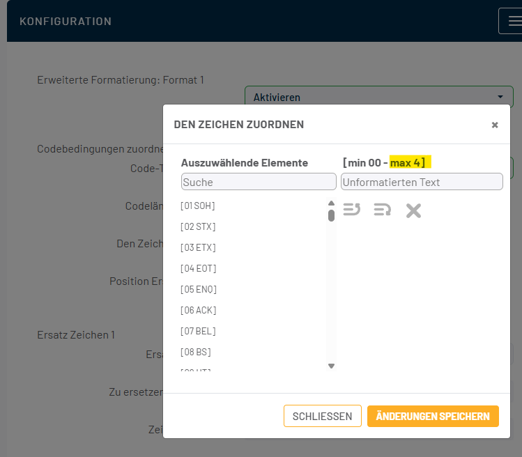

Moin zusammen,
ich benötige den oben genannten Scanner für die Arbeit. Allerdings kann er als Standard nicht den Code93 scannen. Das habe ich soweit hinbekommen. Allerdings benötige ich von dem was gescannt wird nur die Ziffern 10-20 und das kriege ich nicht geschissen über die Datalogic Aladdin Website.
Kann mir da jemand helfen?
https://aladdin.datalogic.com/#/configuration/product/443
Viele Grüße
So wie ich das sehe kann die Webplattform nur 8 Zeichen trimmen (Binary 1111 -> Dezimal 8)
Afaik brauchst du bei Datalogic dafür eine AIM ID in deinem Scanner, also eine entsprechende Lizenz.
Teste mal mit der lokalen Konfig Software.

Also, die Barcodes sind immer im selben Format?
9 Zeichen, gefolgt von einem Leerzeichen, dann 10 Zeichen die du haben willst?
Das sollte mit den Field Definitions unter Advanced Format moeglich sein.
Advanced Formatting aktivieren.
Match Code einstellen auf Code 93
Field 1 definieren: "Define by Field Length", Length 10
Das selbe fuer Field 2.
Dann noch weiter unten bei Transmission Order nur Field 2 auswaehlen.
Die Parameter sehen dann so aus:
