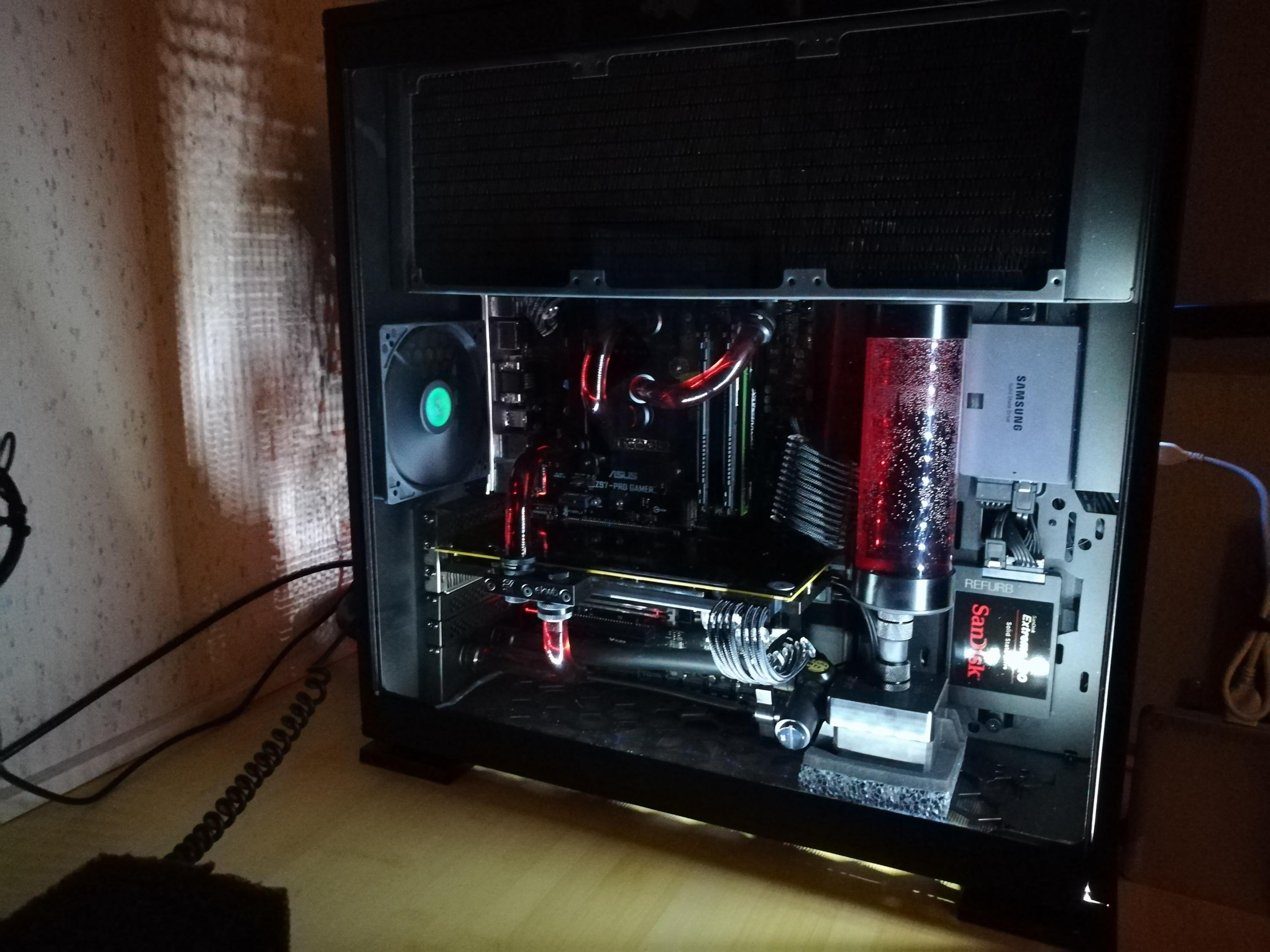

Steht der Tower auf dem Tisch oder darunter? Ich habe Bspw. ein InWIN303 neben mir stehen :)
Steht auf dem Tisch und sollte einen relativ guten Airflow besitzen bei trotzdem guten silent Eigenschaften. Ich weiß beides gleichzeitig geht nicht, aber ein Kompromiss muss her;)
