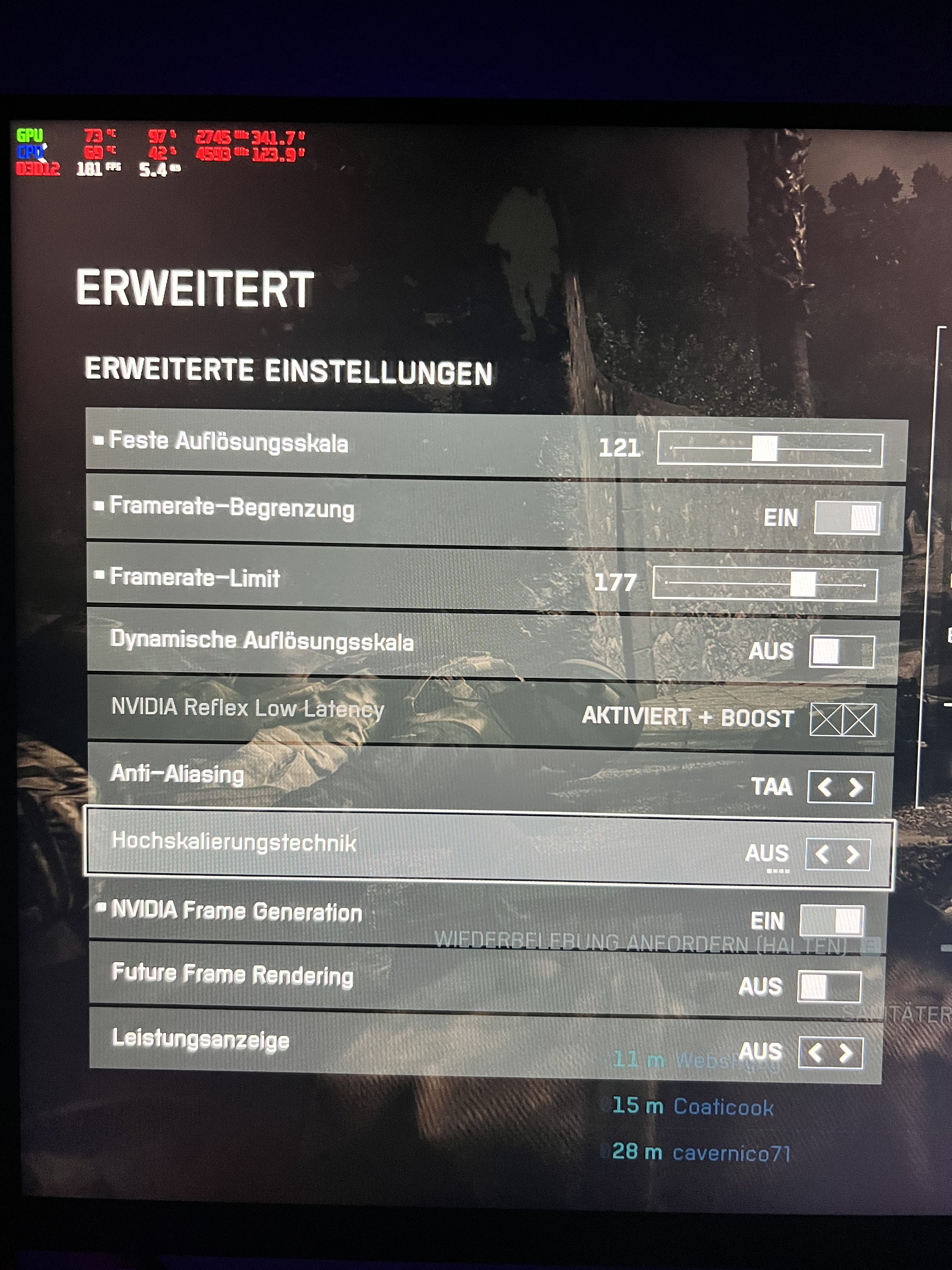

t3chn0 schrieb:
Ja
Grafik auf Ultra
Dann folgende Einstellungen haben das Problem gelöst. Ich verstehe aber nicht wieso?!
Bis vorhin alles mögliche ausprobiert. Die GPU Auslastung muss aber hoch bleiben, damit es nicht lacht. Seltsam alles…
Frame Generation erhöht die FPS um etwa 80% bei leicht höherem Inputlag. Dadurch fühlen sich CPU-Limit bedingte Einbrüche auf 90 FPS eher wie Einbrüche auf ~160 FPS an, die man in der Regel nicht mehr wahr nimmt. Ich persönlich spiele auch mit Frame Generation 2x und 225 FPS Limit auf nem 240 Hz Monitor. Fühlt sich entsprechend gut an.

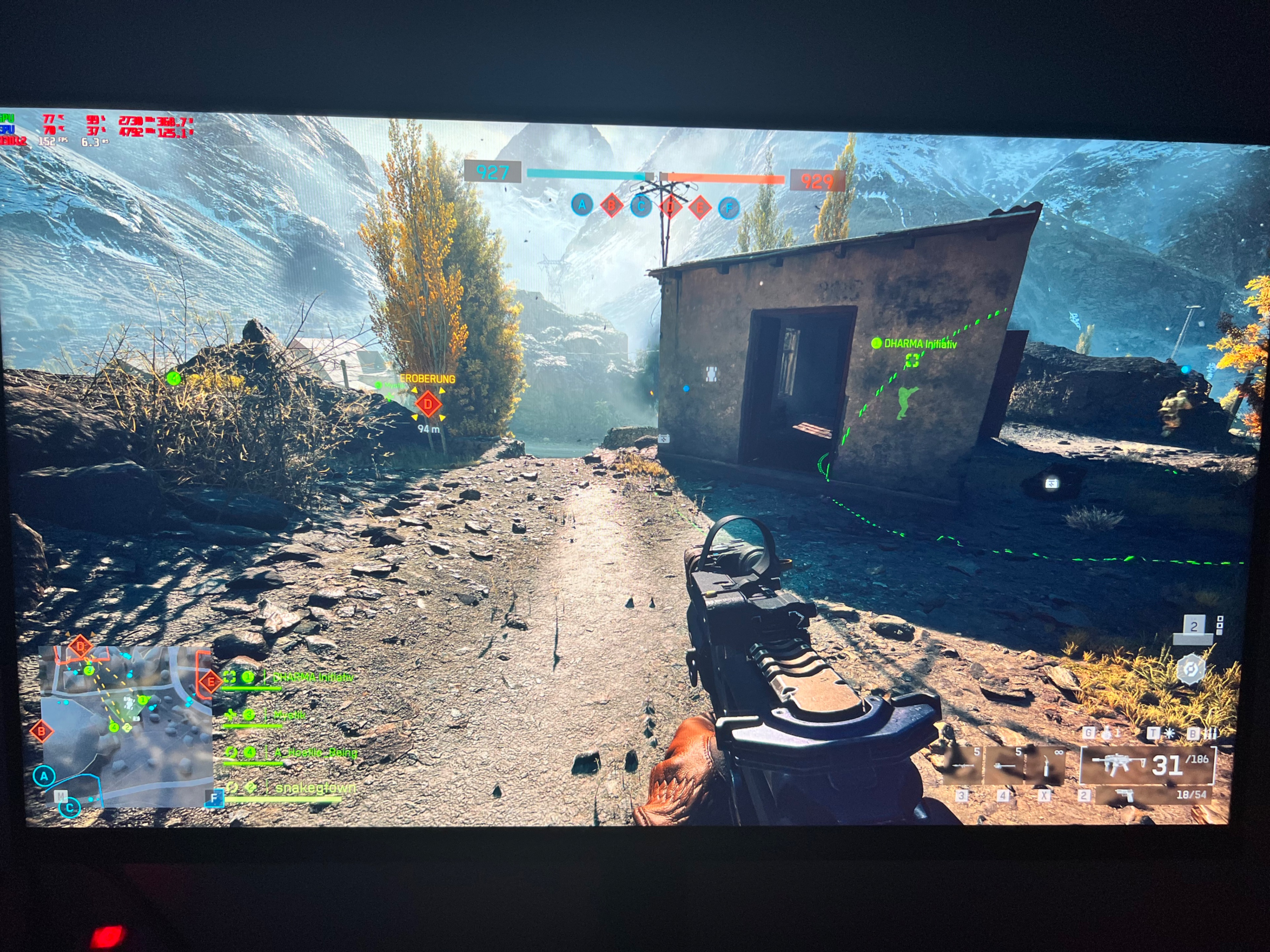

Jetzt läufts flüssiger. Auflösungsskala auf 150
Grafik auf Ultra. Verrückt.

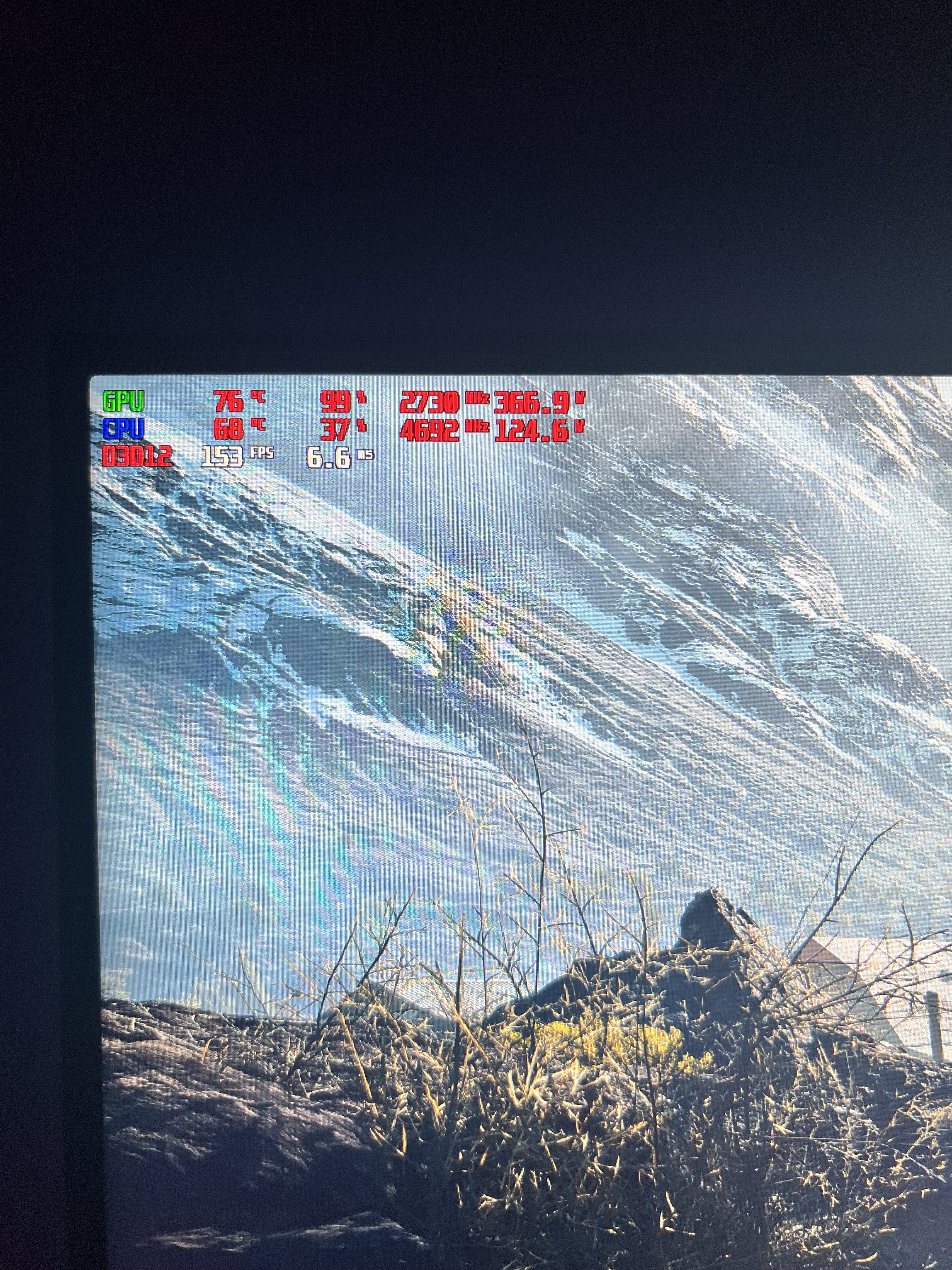

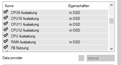

1x CPU im OSD bringt dir halt so nichts. Man sollte alle CPU-Threads einzeln anzeigen lassen, dann sieht man auch, ob man im CPU-Limit hängt!

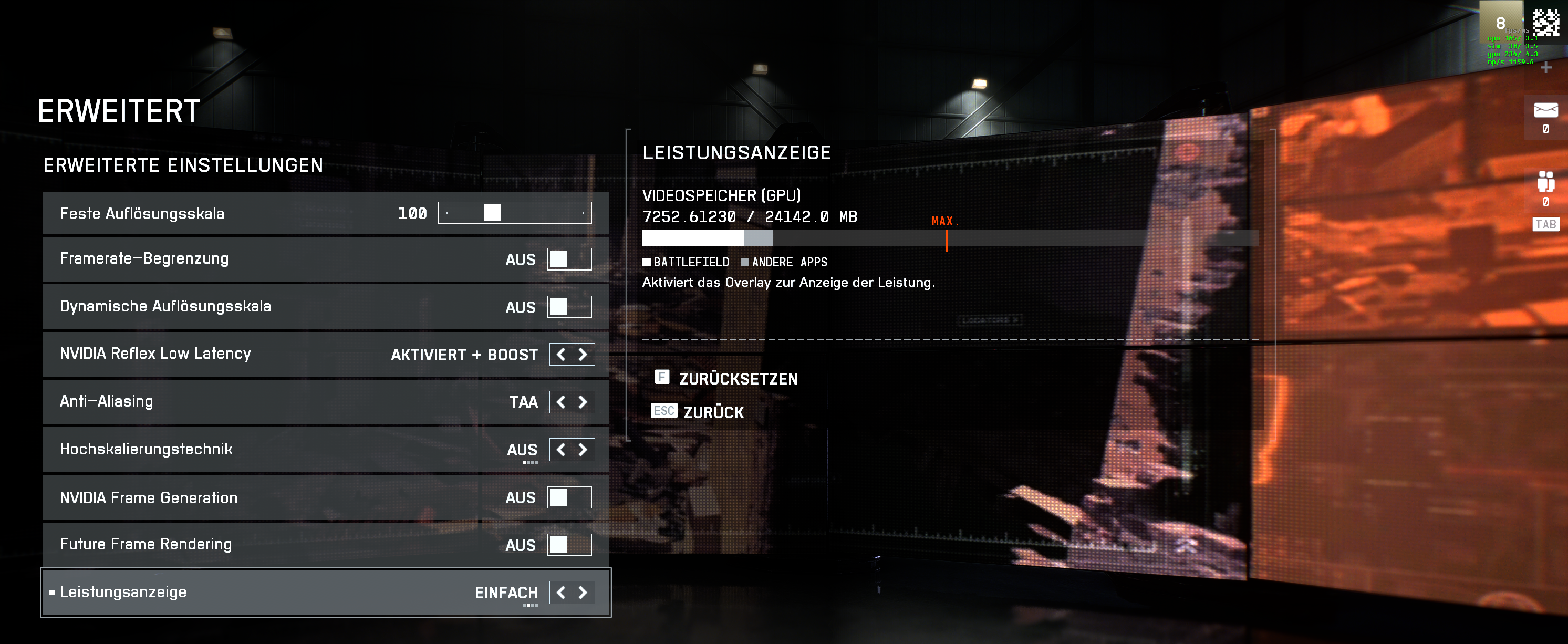

Hab bei meinem i9 14900KS mit 4090 auch ein leichtes CPU limit.
UWQHD@165hz auf Ultra ohne FG im Schnitt ca 130 FPS aber die GPU FPS sind immer ca 10 FPS höher als CPU - aktivier mal die Leistungsanzeige ingame:
Man braucht überhaupt keine CPU Threads anzeigen lassen um das zu wissen sondern muss sich nur die GPU Auslastung ansehen. Liegt die GPU Auslastung bei etwa unter 95%, limitiert die CPU.
Durch die vielen CPU Threads erkennt man ein CPU Limit nicht so eindeutig wie mit der GPU Auslastung.

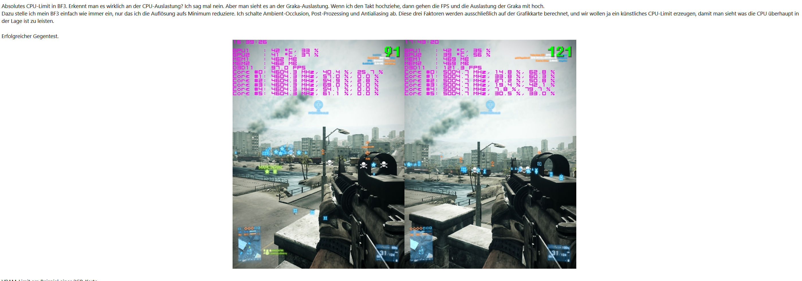

tl:dr - Hast im CPU limit festgehangen.
Nach den ersten 3 screens mit der last war das eigtl klar.
Battlefield verlangt schon immer ENORME CPU power und daher meistens superhohe taktraten, hat @HisN damals schon demonstriert.
Siehe:
Zu finden bei mir auch in der sig unter "BEOBACHTE"
