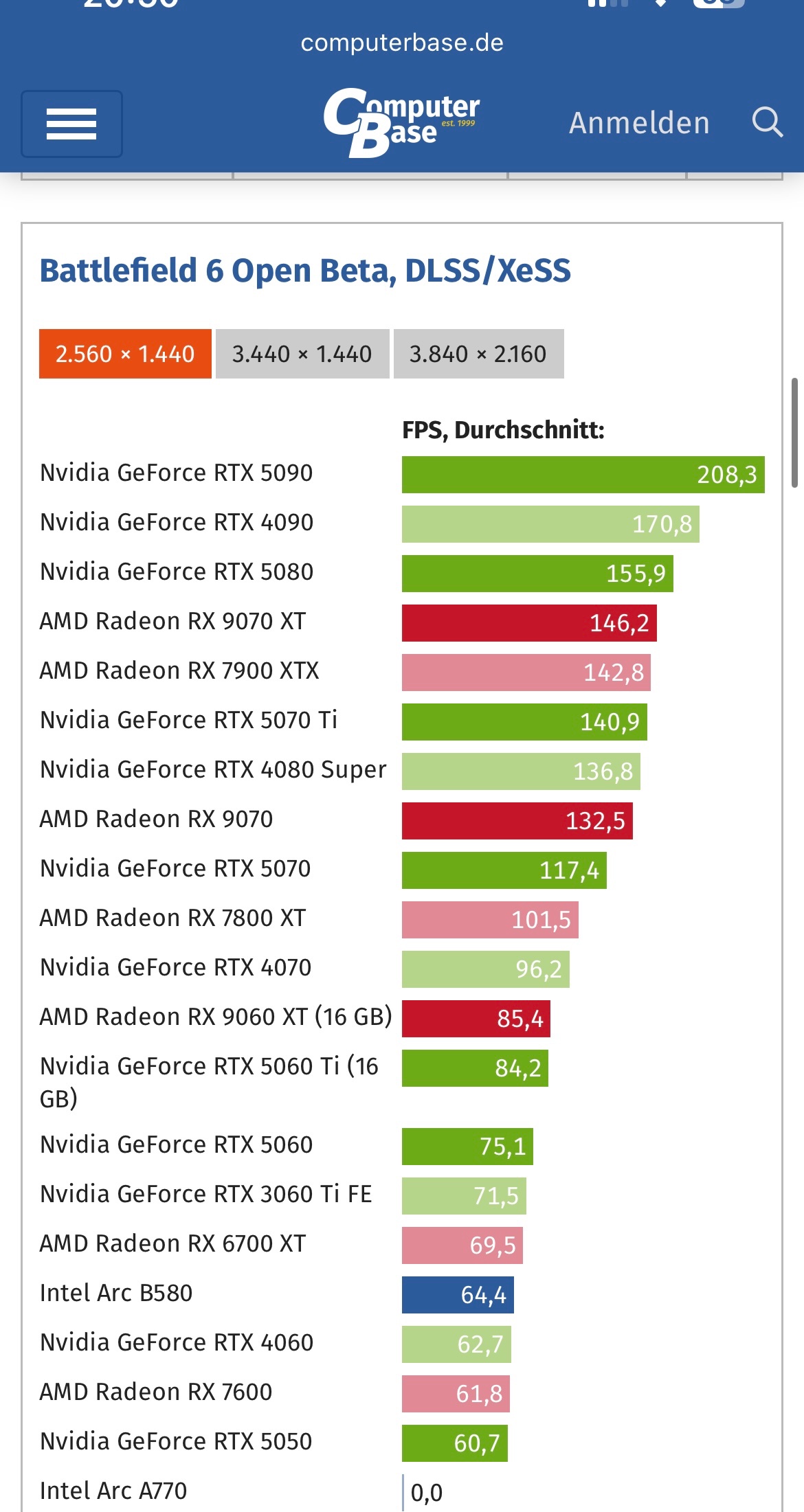

Nach dem CB Test sollte eine 4090 in WQHD um die 170 FPS schaffen. Meine 4090 gepaart mit einem i9-13900KF kommt da nicht ganz hin - mittlere bis hohe Settings, etwa 120-150 Fps. Daher die Frage, woran das liegen könnte? Mein System hat 32GB DDR5-6000Mhz, 2TB SSD, 4090, Z790 MB sowie eine 240er AIO. Intel XMP ist aktiviert. Ingame DLSS Quality ist aktiviert.
Darüber hinaus ist mir auch aufgefallen, dass ich flüssiges Spielen erst durch das Aktivieren von FG möglich wird. Ohne FG ruckelt das Spiel. Was meint ihr?

Den Test mal richtig lesen, das ist halt ein MP Shooter und darin wurde gebencht, ist grob innerhalb des Tests vergleichbar, aber nicht übertragbar.

In der ersten Woche gabs die Thematik mit dem EA Overlay welches deutlich bessere FPS gebracht hat wenn aktiv. Abgesehen davon testet CB mit einer AMD CPU welche in BF6 deutlich besser abschneidet als deine Intel CPU.

Fehlen doch nur 20 FPS. 100% gleich kann das beim MP nie sein. Brauchen nur Spieler anders als im Test herumstehen oder sich bewegen.

1. Schaue ob GPU oder CPU limitiert. Wenn deine GPU bei über >95% Auslastung ist, dann limitiert die GPU sonst ist es die CPU.
2. Benchmarks kann man nicht direkt vergleichen, weil nicht immer das gleiche getestet / eingestellt ist.
3. Soviel Unterschied ist da ja nicht, ich frage mich aber warum du "ruckeln" hast bei über 120 FPS? Würde eher auf Einstellungen tippen. Hast du den neuesten Nvidia Treiber für Battlefield drauf? Was auch noch sein könnte, sind Bugs. Das Spiel ist ja neu.
das wird es wohl sein.

@Mikash Denke ich auch. Nicht umsonst ist der 9800X3D die schnellste gaming CPU aktuell.
Und warum ruckelt ein Spiel bei 120 bis 150 FPS? Klar kann es sein das die CPU bei 150 FPS limitiert und nicht die 170 FPS wie beim 9800x3d schafft, aber das ist doch ein kleiner Unterschied? Ich kenne kein Spiel was extrem ruckelt bei der FPS.
