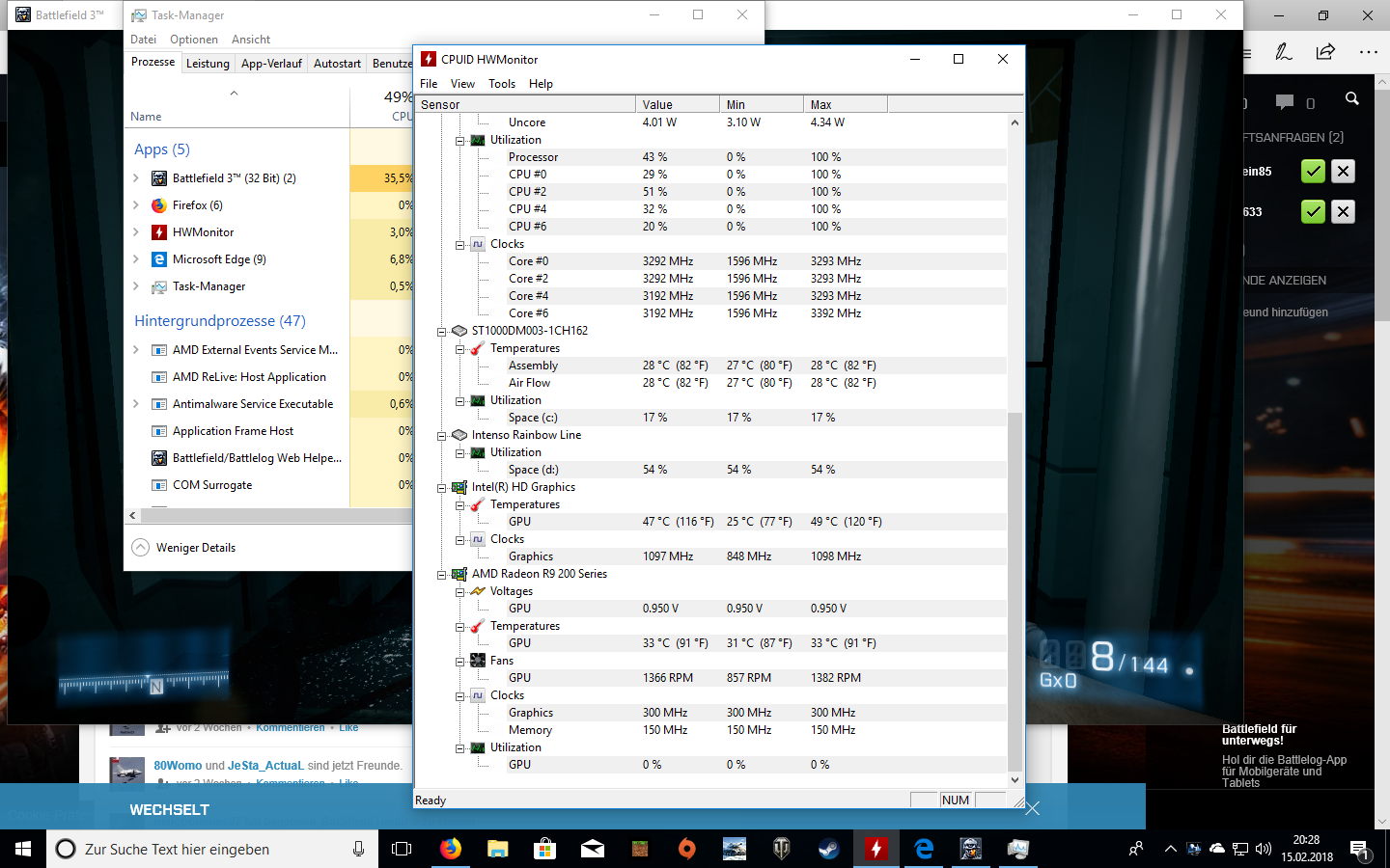

Kling so als würde entweder die Grafikkarte oder die CPU nach einiger Zeit runtertakten. Überprüfe einmal die Temperaturen unter Last.
Hab es mal ausprobiert ich kann damit nicht viel anfangen ich hab davon keine ahnung
Die Spiele laufen jetzt aber nicht über die Intel GPU oder?
Ich würde jetzt direkt drauf antworten aber ich hab leider kein plan was das bedeutet ich kann nur das zeigen und sagen ich habe normal das spiel gestartet tut mir wirklich leid das ich nicht so direkt infos geben kann
Deine CPU hat ja ne eingebaute Grafikeinheit und laut den Bildern taktet die deutlich höher als deine AMD Grafikkarte ;)
Daher ist meine Vermutung das deine Spiele nun mit der internen GPU laufen und deswegen ruckeln.

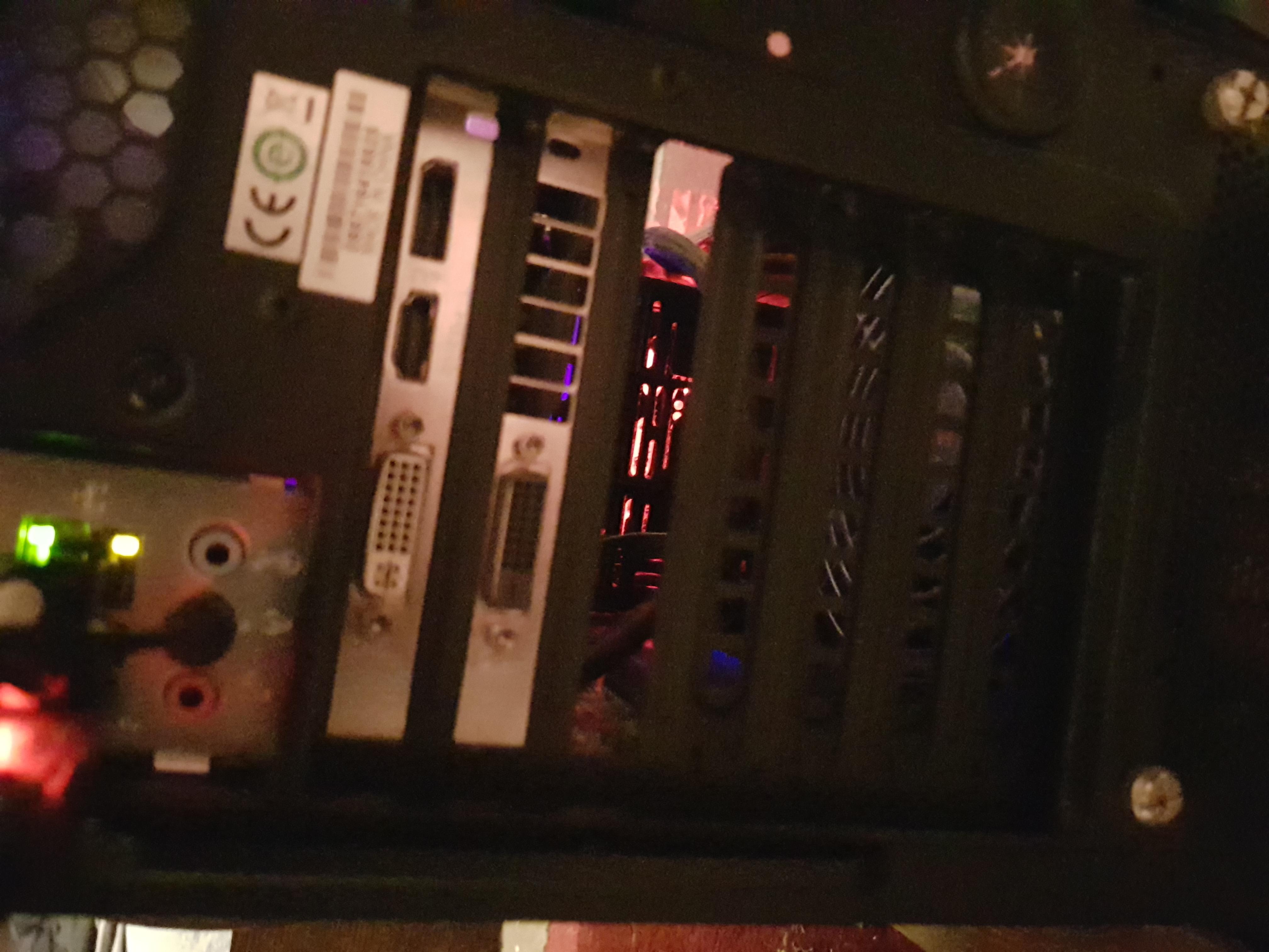

Du kannst den Monitor an dem Mainboard anschließen, und an die Grafikkarte, die sich weiter unten an der Rückseite deines Towers befindet.

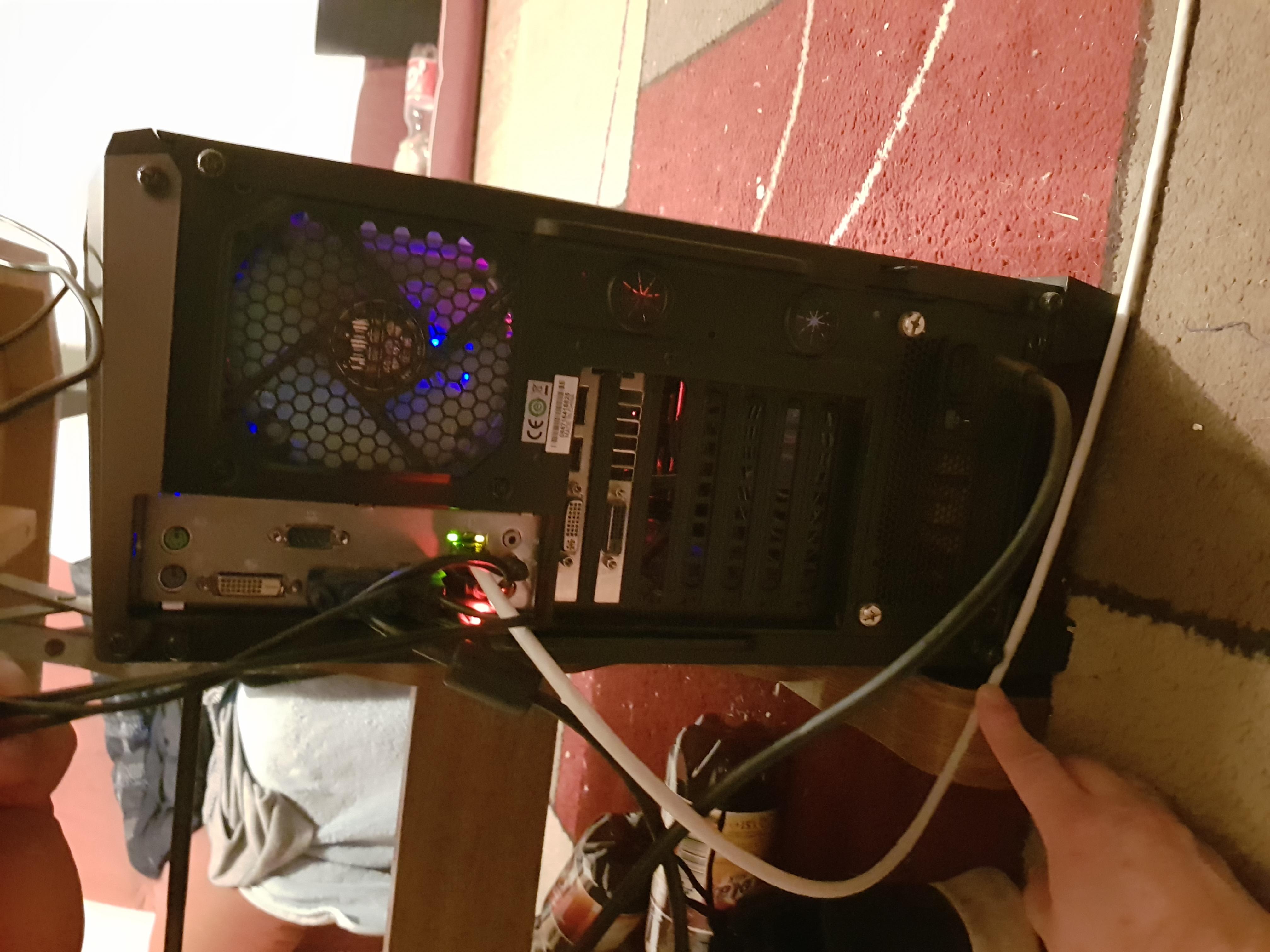

Am besten du machst mal ein Foto von der Rückseite deines PC´s, und stellst es hier rein.
Na also, da haben wir doch das Problem.
Die 2 silberfarbigen Slots auf deinem ersten Bild ist die Grafikkarte, da musst du deinen Monitor anschließen.
Dann klappt es auch wieder mit dem spielen. ;)
/Edit

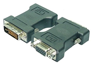

Du hast den Monitor momentan per VGA am Mainboard angeschlossen, da brauchst du einen Adapter (DVI-VGA, der normalerweise einer Grafikkarte beiliegt), oder aber, falls dein Monitor andere Anschlüsse hat, ein DVI, HDMI oder Displayport Kabel.
Der Adapter sieht so aus:
Also brauch ich einen anderen monitor da meiner nur ein VGA Anschluss zur verfügung hat und jetzt fällts mir auch wieder ein das ich es vorher nur über den fernseher hab laufen lassen und es so funktionierte auf ultra
Nein, nur den Adapter.
