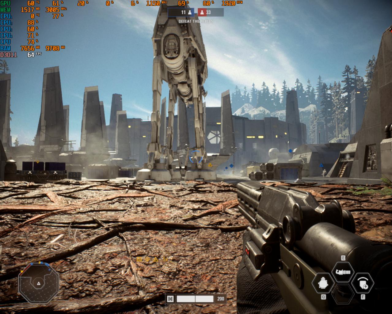

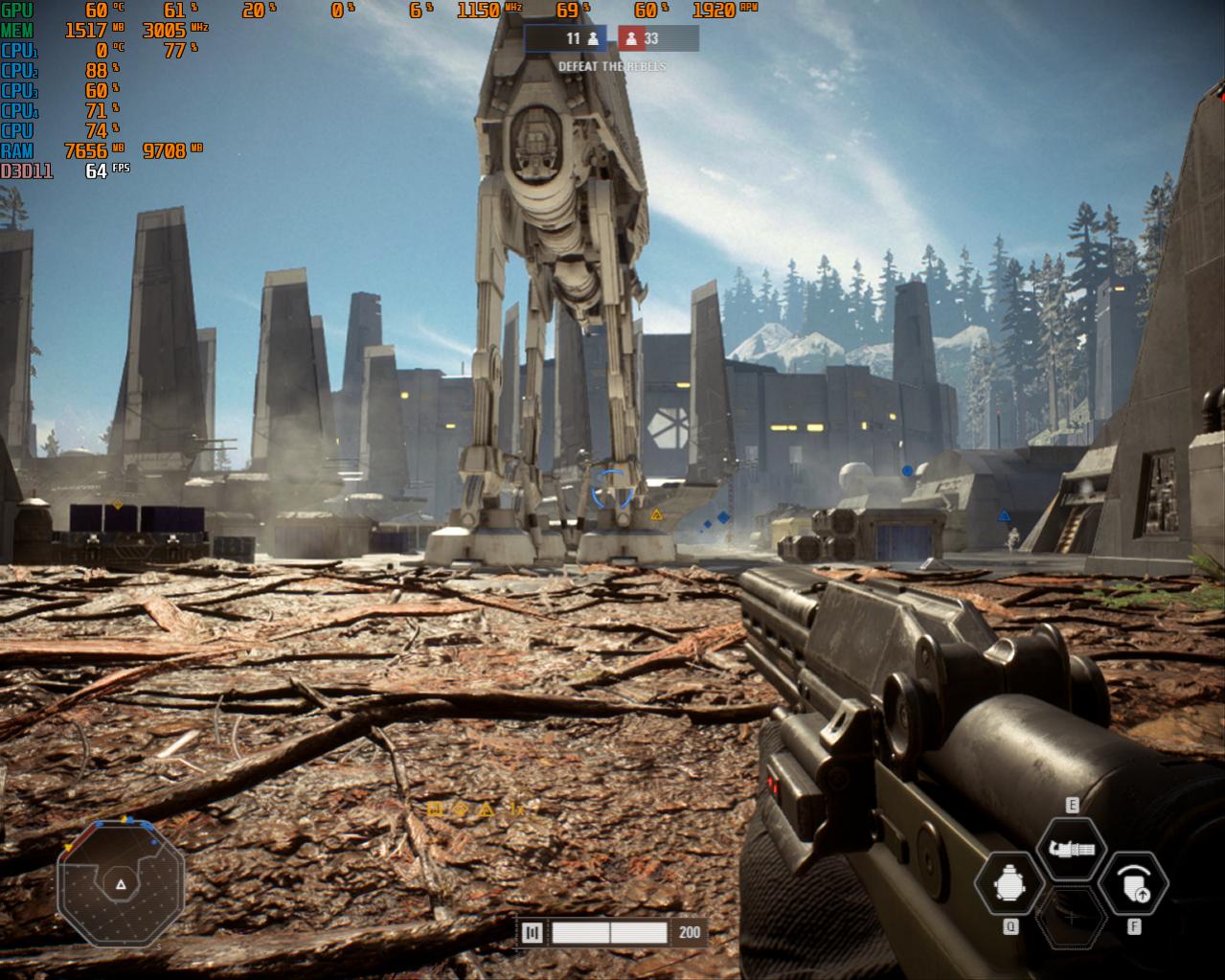

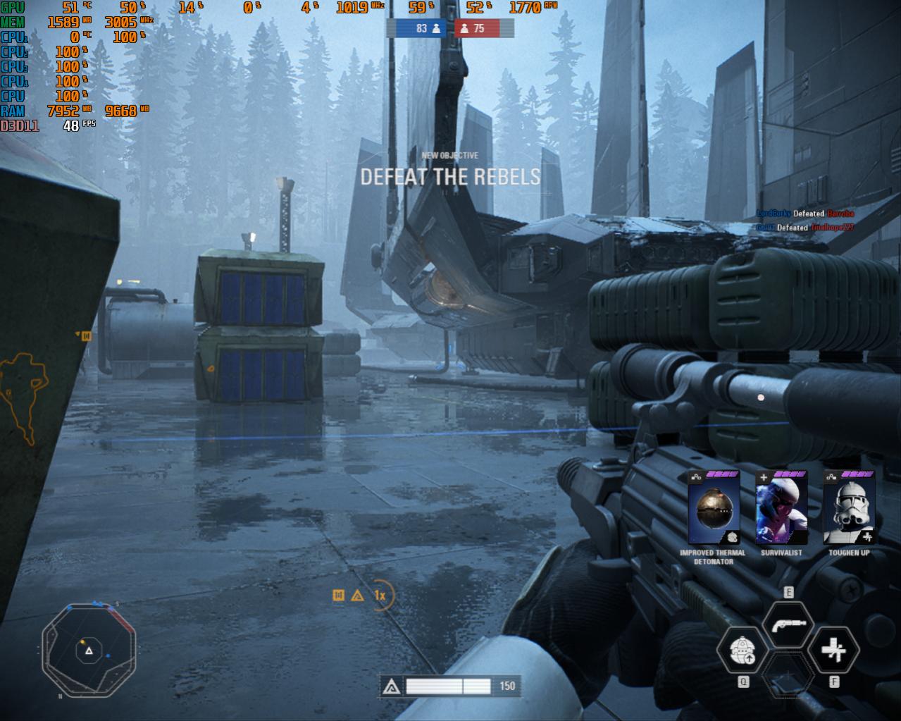

zur Zeit bin ich ja auf dem Battlefronttrip, leider läuft das Spiel bei mir nicht flüssig bzw manchmal läuft es sehr gut aber meistens stockt es bzw lagt es sehr. Battlefront 2 hat ja sowieso erhebliche Performanceprobleme aber mich würde interessieren ob ich wenn ich die CPU upgrade Battlefront 2 mit niedriger bis mittlerer Auflösung flüssig spielen könnte.
Ich habe zwar ein uralt System; Phenom X2 freigeschaltet als X4 B55 mit 3,2 Ghz, 8 Gb DDR 3 Ram sowie einer Geforce 660, SSD und Windows 7. Spielen tue ich auf einen 4:3 Monitor mit 1280x1024 .

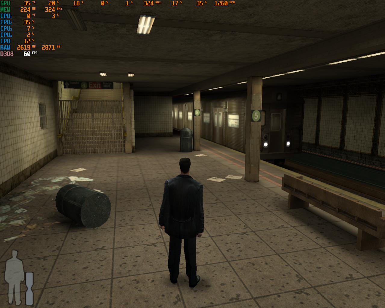

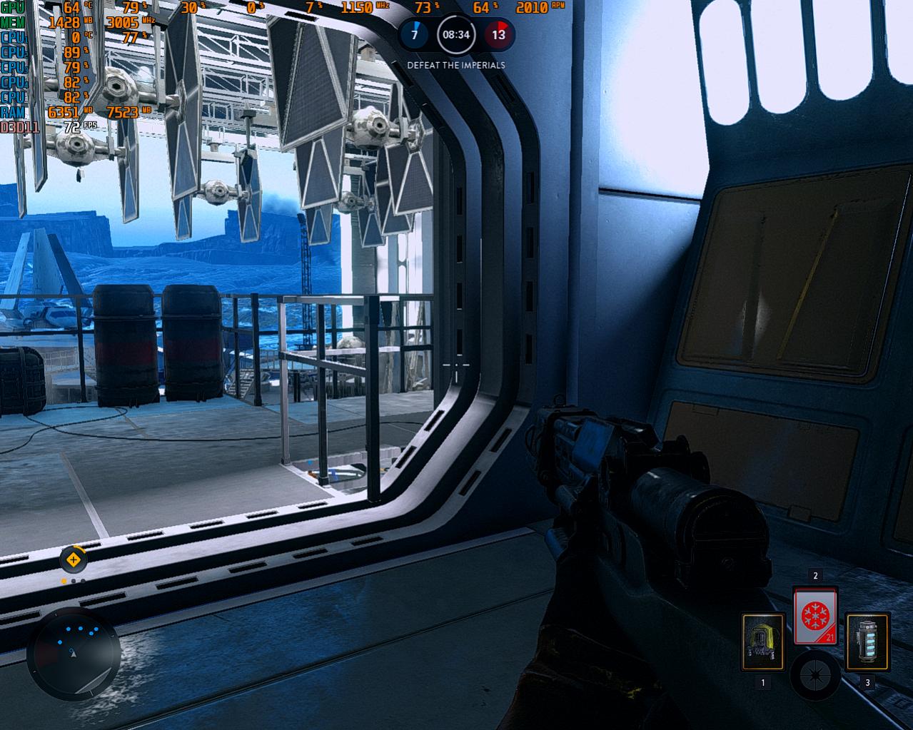

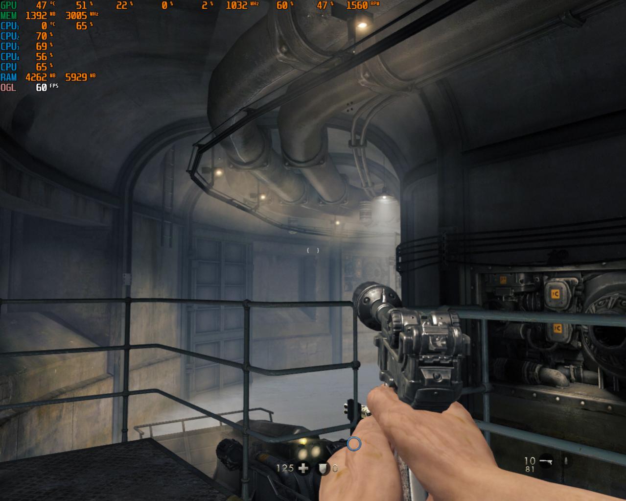

Die meisten Games laufen bei mir in mittlerer Auflösung alle flüssig, Battlefront 1, Max Payne, Wolfenstein siehe Screenshots nur bei Battlefront 2 habe ich Probleme. Natürlich erfülle ich nicht die Mindestanforderungen, da ja eine 6 Kern CPU gefordert wird aber liegt es nur daran ?

Mit 4 Kernen auf 100% rechtdeutliches CPU Limit. Das Spiel läuft prinzipiell auch auf 4 Kernern ... zumindest hatte ich in der Beta mit meinem i5 keine probleme.
Edit: Ah den Ram ganz übersehen, auch der ist an der Grenze .....
Aber dein Phenom ist halt auch unter den 4 Kernern ziemlich weit hinten was die Singlecoreleistung angeht ... da hilft denke auch kein Phenom 6 Kerner wirklich was wenn du daran als Upgrade gedacht hast.
mfg
100% last auf der CPU und unter 60% last auf der graka legen schon nahe dass die CPU das problem ist. dein RAM ist auch komplett voll.
Du kannst schon erkennen das die CPU voll ausgelastet ist aber die Grafikkarte sich langweilt ...
Auch die CPU muss für die Grafikkarte Daten berechnen ... ( fast nur sogar ) ergo hängts da.
Ja, der olle Phenom II Prozessor ist einfach zu langsam für das Game. Ist auch kein Wunder. Immerhin hat die CPU schon einige Jahre auf dem Buckel.

Ja, ich dachte zuerst es liegt an meiner Hardware aber es scheint doch an den Battlefront 2 Servern zu liegen. Heute konnte ich wieder 2 Stunden völlig fließend zocken, gestern hingegen eine reine Katastrophe. Da ich nichts an meinen PC verändert habe wird es wohl an der Verbindung liegen. Nochmals vielen Dank für die guten Ratschläge-:)
PS: Die CPU Auslastung liegt seltsamerweise auch nicht mehr bei 100 %
Am Ende liegt es auch daran wie viele Spieler auf einem Server sind .. und dann liegts wieder an der Hardware ..
