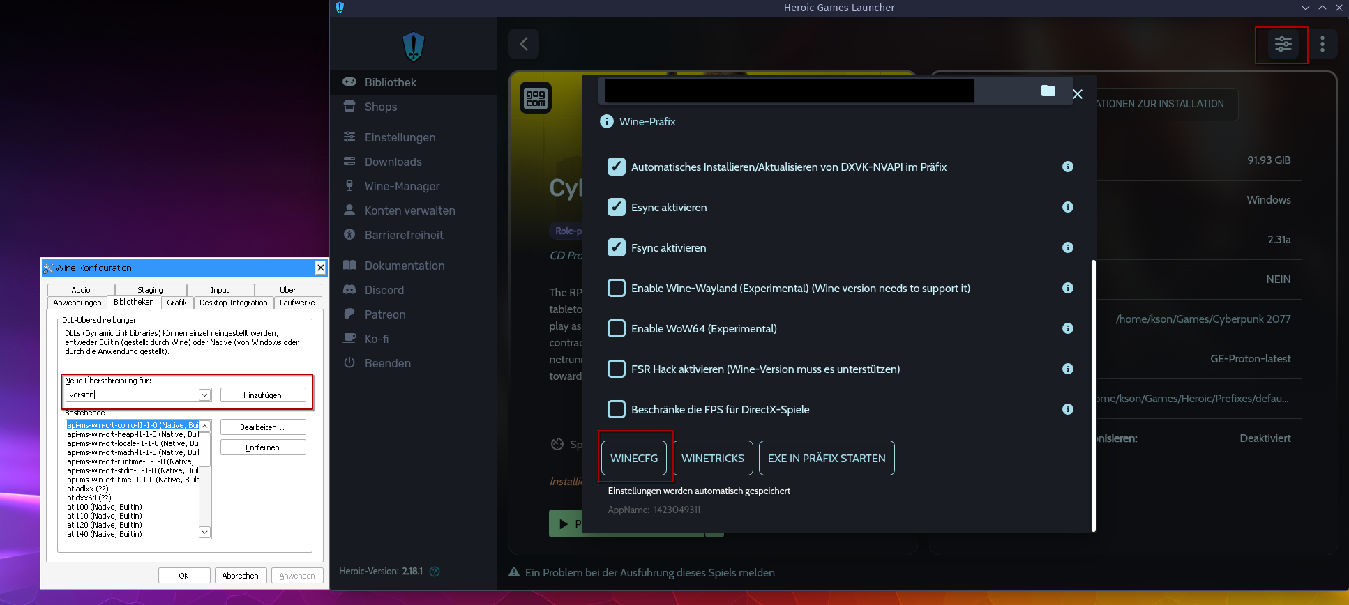

Muss man unter linux irgendwas einstellen das solche dinge geladen werden ? da ja immer ein prefix erstellt wird frag ich mich ob er erstmal nur die original dinge lädt die vom spiel selbst kommen und solche anderen dinge erstmal missachtet . Ich habe schon in winecfg unter bibliotheken die datei cyber_engine_tweaks.asi hinzugefügt , ob das gut ist oder schlecht , keine ahnung war ein versuch . Hat aber auch nicht geklappt.

so wie ich das jetzt verstanden habe , muss man jede dll über den override eintragen . zumindest solche haupt dll dateien .
eine sache verstehe ich aber noch nicht . Wieso muss ich die dll dateien in der winecfg in die bibliothek eintragen und nochmal als startbefehl ? sorry ich bin halt am lernen und ja am besten natürlich richtig :D

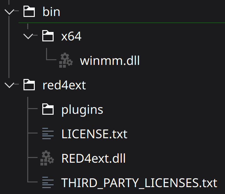

Bei RED4Ext sah das dann so aus:
Ich bin der Meinung, dass das dann auch einfach so funktionierte.
Eins reicht. Entweder oder.
