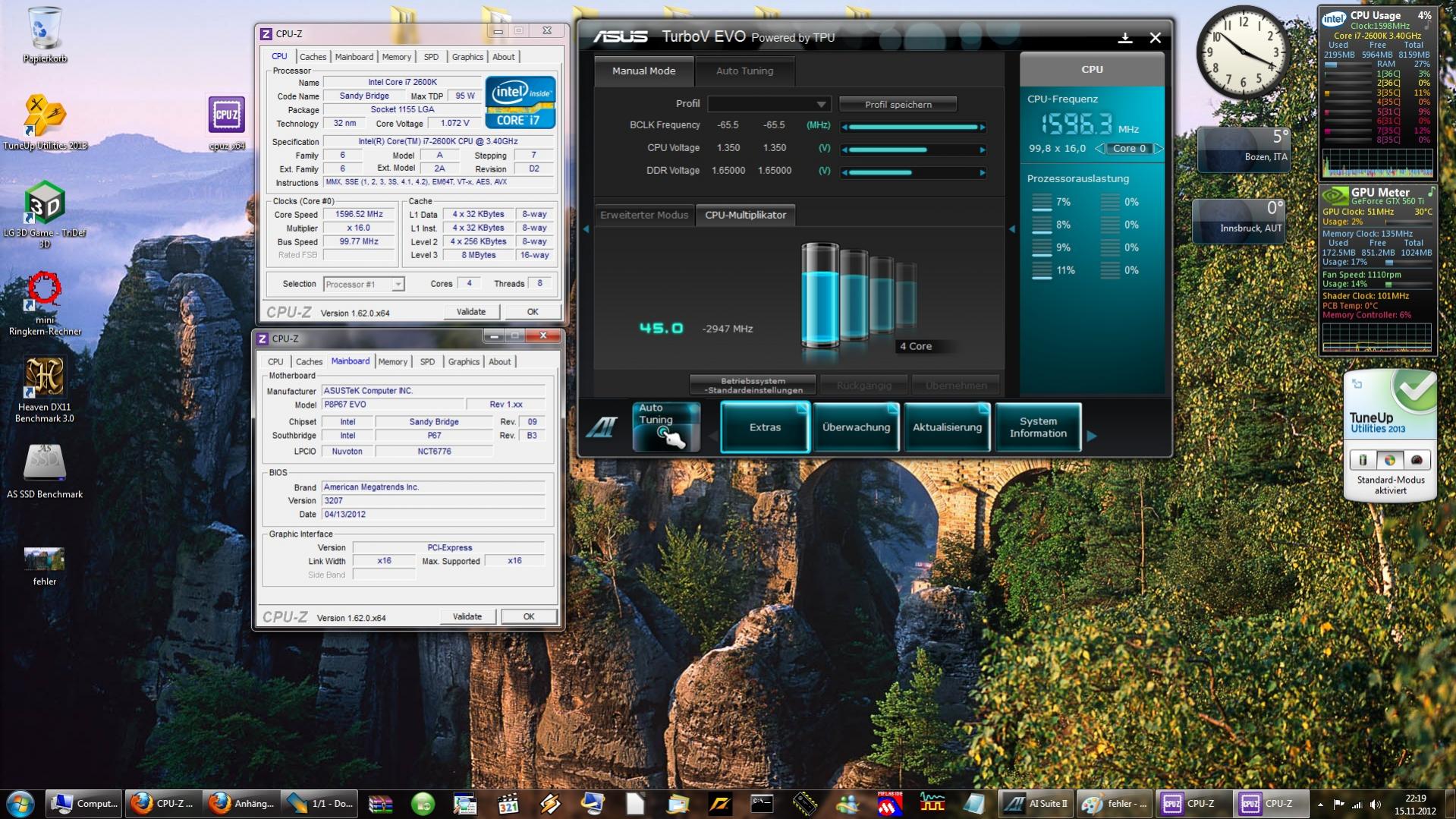

hallo
ich habe das problem das der basistakt normalerweise 100mhz jetzt nur -65,5mhz anzeigt laut cpuz hab ich ein takt von 99,8Mhz hab vor kurzen auch die Intel ME firmware aktualisiert, ich denke nicht das es von dies ein problem sein kann?! ich kann den bclk regler auch nicht ändern springt auf 65,5 mhz zurück, habe win7 neu installiert und alle aktuelle treiber installiert....
Erstmal TuneUp Utilities und die ASUS Müllsuite runter, dann seh'n wir weiter.
ja aber komischerweise hat es auch funktioniert mit tuneup, und asus, ich schätze eher die intel magement engine?! obwohl der flash war erfolgreich...

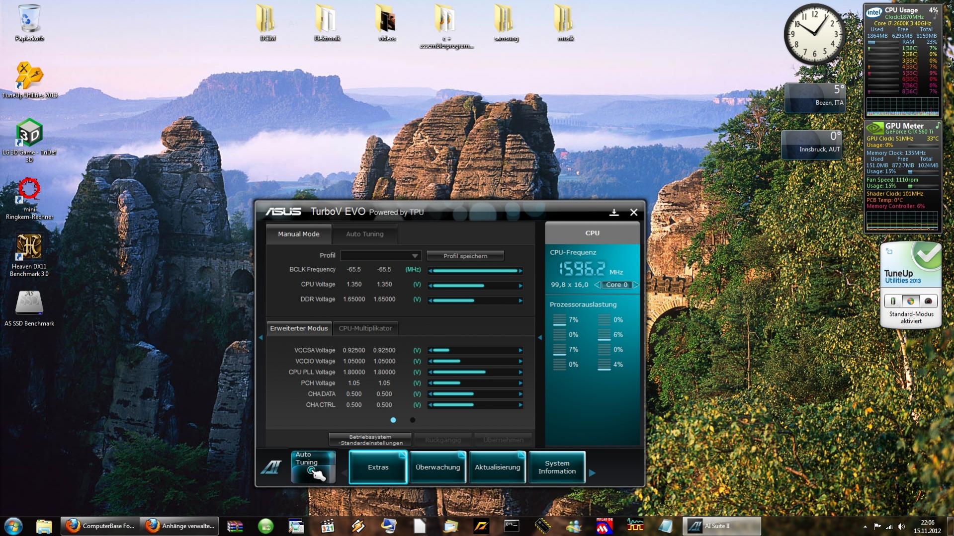

vllt energiesparmodus oder auslesefehler?
CPU steht ja auf 1,6GHz
setz die CPU mal unter Last.
wird dann immer noch -65 angezeigt?
ja er taktet schon auf fast 4,5 ghz, mich stört nur das ich nicht den bckl unter windows ändern kann, ich denke entweder brauch ich ein neuen bios(motherboard) für die neue intel mangement engine...
