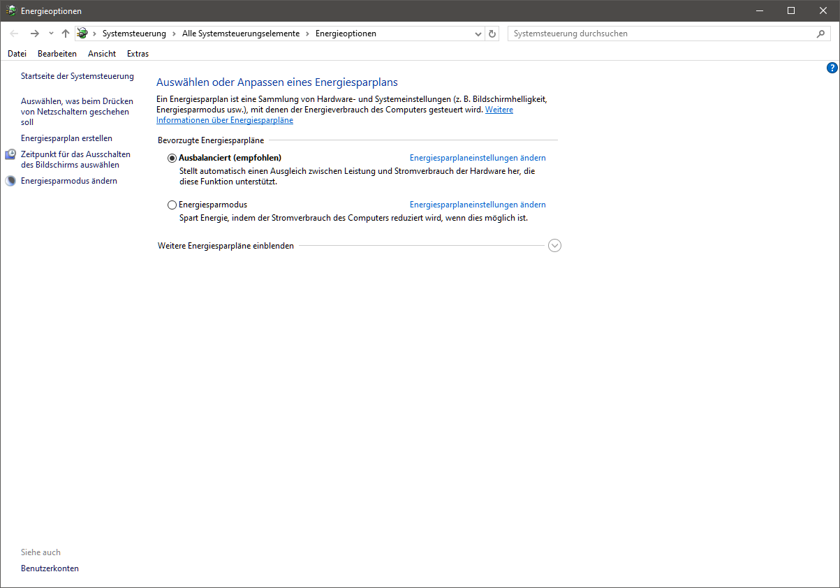

Kannst du mal schauen welche ID der bei dir hat im Terminal mit powercfg /list
- Apr. 2009
- 2.382
Ja sicher:
GUID des Energieschemas: 3656d7a7-0150-4b86-a100-05398c71704c (Ultimative Leistung)
GUID des Energieschemas: 381b4222-f694-41f0-9685-ff5bb260df2e (Ausbalanciert) *
GUID des Energieschemas: 8c5e7fda-e8bf-4a96-9a85-a6e23a8c635c (Höchstleistung)
GUID des Energieschemas: 9897998c-92de-4669-853f-b7cd3ecb2790 (AMD Ryzen™ Balanced)
GUID des Energieschemas: 9935e61f-1661-40c5-ae2f-8495027d5d5d (AMD Ryzen™ High Performance)
GUID des Energieschemas: a1841308-3541-4fab-bc81-f71556f20b4a (Energiesparmodus)

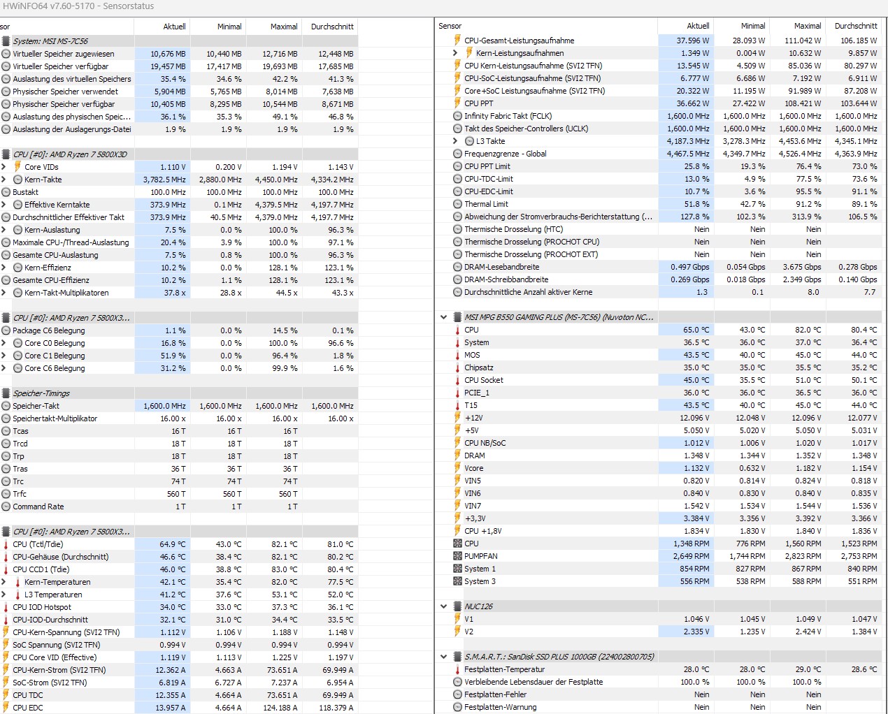

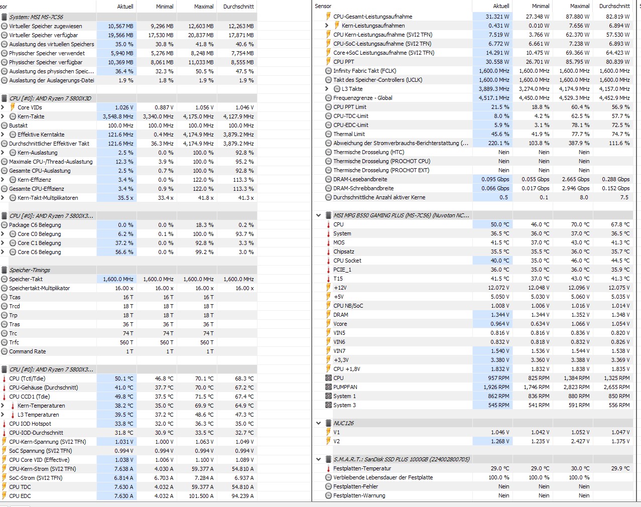

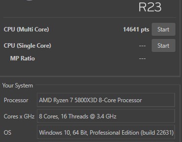

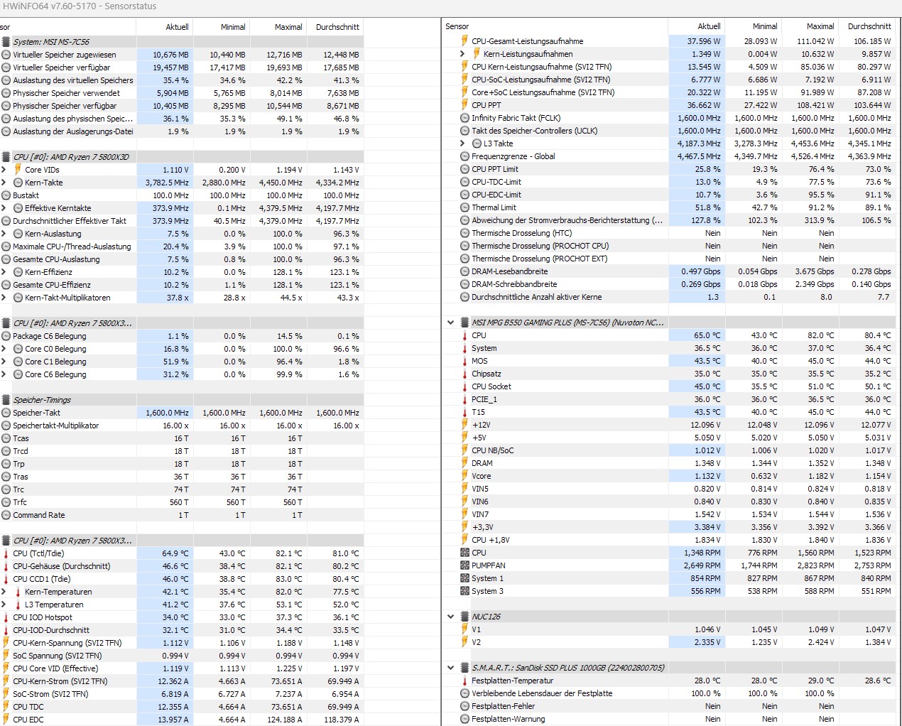

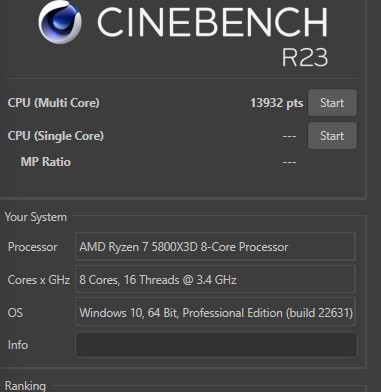

Leute, danke aber nochmal: Mit dem richtigen Energiesparplan taktet der einen ganze Cinebenchlauf hoch (82°C), taktet bei Spielen hoch. Sowie ich "Ausbalanciert" nehme ist einfach bei 4175 Mhz Schluss!
- Apr. 2009
- 2.382
Mein Gedanke war, wenn es ihm zu warm ist, würde er ja nicht bei dem anderen Energiesparplan hoch takten.
Aber hier die Screens, beide mit PBO -20:
Oh Mann, ich habe eben einfach mal den Energisparplan ausbalanciert auf Standardeinstellungen zurück gesetzt. Funktioniert jetzt auch mit dem hoch takten. Ich habe 0 Ahnung was da reingeschrieben hat? CPU Höchstleistung stand da vorher auch auf 100%. Steine dürfen geworfen werden. Danke an alle für die Geduld und Mühe mit dem alten Mann

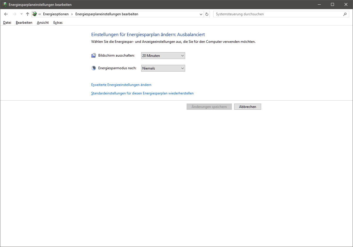

Meine vermutung geht immer noch dahin, dass ein Program da den Balanced Plan dir verwurschtelt hat.
Geh mel hier hin,
Dann auf E.planeinstellungen ändern und da dann auf Standarteinstellungen wieder herstellen.
Dann sollte alles wieder auf normal sein.
Geh mel hier hin,
