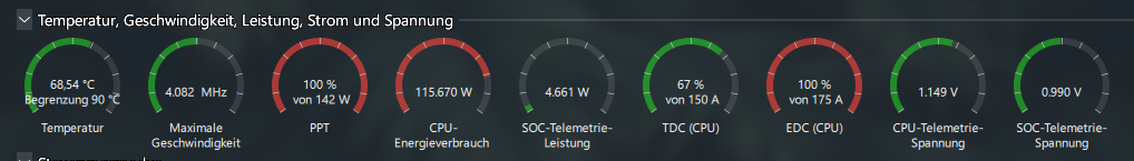

ich habe heute einen neuen CPU-Kühler eingebaut und hab mich gefragt wieso meine CPU All-Core trotzdem nur auf 4.1 GHz taktet.
Folgende Specs habe ich:
  • Prozessor (CPU): AMD Ryzen 9 5900x
  • Arbeitsspeicher (RAM): Corsair Vengeance LPX 3200 (2x16 GB)
  • Mainboard: ASRock X370 PRO4
  • Netzteil: be quiet! Pure Power 11 700 W
  • Gehäuse: Cooler Master MB500
  • Grafikkarte: AMD RX 6800 (Referenzmodell)
  • HDD / SSD: 2 TB MX500 und 1 TB MX500
  • CPU Cooler: be quiet! Dark Rock 4
Ich habe als Test Cinebench R23 laufen lassen und mir ist aufgefallen, dass mit PBO aktiv, ich in ein Limit von PPT und EDC laufe und deshalb die CPU wahrscheinlich nicht weiter hochtaktet.
Jetzt ist meine Frage, kann ich die PPT und EDC einfach so ändern oder könnte ich dabei irgendwas kaputt machen?
Die Temperatur geht nie über 70°C. Auch wüsste ich nicht auf wie viel ich diese Werte stellen darf.
Falls jemand Ahnung hat und mir Rat geben könnte, wäre ich demjeningen sehr verbunden :)
Vielen Dank im Voraus!
der aktuelle wert liegt schon weit über dem, was die CPU default ist:
PPT: 142
TDC: 90
EDC: 140
da liegst du also schon ordentlich drüber. Kaputt machen...schon möglich, bei OC nicht ausgeschlossen.
Würde außerdem mal schauen ob's dir überhaut einen vorteil verschafft, ab einem gewissen punkt verbrät die CPU zwar mehr, wird aber nicht mehr schneller.
Wenn du nur die PPT und EDC Limits der CPU verstellst in kleinen Schritten und dabei die Temperaturen im Auge behälst, ist Kaputtmachen unwahrscheinlich (garantieren wird es dir niemand wollen).
Mehr EDC bringt auch gar nicht unbedingt mehr Leistung - mehr Stromstärke bei gleichem Leistungslimit heißt weniger Spannung, was je nach Anwendung auch weniger Takt bedeuten kann. Ganz im Gegenteil: Ob du mit weniger EDC mehr Takt bekommst, kannst du schrittweise mal ausprobieren (ganz sicher zu wenig EDC ist es dann wiederum, wenn du PPT nicht mehr erreichst).
142W PPT ist schon eine Menge. Da bist du bereits an einem Punkt, wo du schon viel Strom gegen wenig Mehrleistung tauschst. Ich würde mal vermuten, dass du mit 120W nicht arg viel Leistung verlieren würdest. Mehr PPT würde dir anfangs schon etwas mehr Leistung bringen, da du einen ordentlichen Kühler verbaut hast, und die Temperaturen ja noch zu passen scheinen, aber das ist dann letztlich der Punkt wo du noch weniger Mehrleistung gegen noch mehr Strom tauschst. Für die letzten Prozentchen bei Overclockingrekorden natürlich nett, für die Praxis eher uninteressant.
Spürbar mehr Leistung und auch mehr Effizienz kannst du mit dem Curve Optimizer (also Undervolting) herausholen (das ist aber recht viel Aufwand auszutesten, wenn man ein stabiles System haben möchte, weil zu starkes Undervolting in Neustarts enden kann).

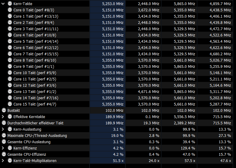

Hier geht noch ordentlich was.
Der 7800X3D darf bis maximal 5050Mhz OOTB laufen.
Der 7950X3D mit 5750Mhz auf den Performance und 5200Mhz auf dem Vcache CCD.
Dank des asynchronen Taktgebers auf dem Crosshair Hero, kann man über den BCLK2 noch mehr rausholen, ohne den normalen BCLK anfassen zu müssen.
Verläufiges Ergebnis sind bis zu 5.8Ghz auf dem Performance CCD und sogar 5.3Ghz auf dem Vcache CCD.
Viel Luft wird da nicht mehr nach oben sein, aber das ist schon nice.
Hmm, 101 BCLK kann noch nicht maximal sein, das stimmt wohl nicht alles ganz bei den Settings oder Probleme mit den SSDs?
Für einen Kunden hab ich auf dem ASUS Gene einen 7800X3D mit 5282 MHz effektiven Takt gemacht.
Mit wie viel BCLK2 denn?
Ich liege mit 102 jetzt hier:
Also bei 103 steigt er aus. Das sind 5.4Ghz auf dem Vcache CCD und 5.9Ghz auf dem Performance CCD. Keine Chance das stabil hinzubekommen. Vor allem in Kombination mit den 6200MT beim Speicher, ist das schon ordentlich für die CPU.
Joa, wie immer Silicon Loterie!
Das ein 7950X3D da mehr Schwierigkeiten haben wird als ein 7800X3D sollte anzunehmen sein.
Würde dann mal langzeit testen, ob das geht und eben den CO per Core neu ausloten,
ist immer viel der Spass bei den ganzen Kernen, ich liebe so etwas! :D
