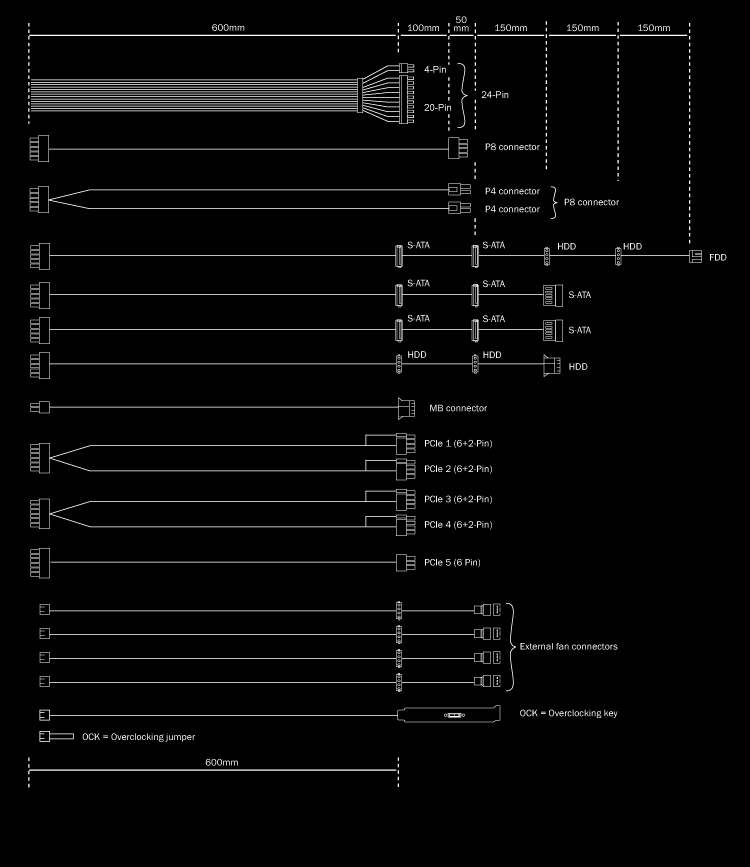

PS: Vielleicht liegt es auch an der Verkabelung/Nutzung der Rails bei deinem P11. Du hast bestimmt nur ein Doppelkabel mit zwei PCIe-Kabeln pro Buchse am Netzteil genommen. Du solltest bevor du da anrufst mal testen, ob es funktioniert, wenn du jetzt einen PCIe-Stecker entfernst und das Kabel mit nur einem PCIe-Stecker an das Netzteil sowie die Grafikkarte anschließt. Ein PCIe-Kabel wäre dann unbenutzt. Damit wären 2 Buchsen am Netzteil belegt statt nur einer und 2 Rails ausgelastet statt nur einer, vielleicht funktioniert es dann.
Mit den Doppelkabeln meine ich "PCIE 1-4" auf folgendem Bild:
"PCIE 5" wäre das genannte Einzelkabel, welches du dazustecken musst, sowohl ans Netzteil, als auch an die Grafikkarte.
Ich habe schon alle möglich Kabelvariaten durchgespielt. Das kannst du mir glauben. ;)
Wenn du auch tatsächlich die von mir genannte Anordnung ausprobiert hast, dann schick es direkt ein.
Ich hatte bisher ein Doppelkabel dran gehabt (davon nur einen Stecker genutzt) plus das einfache PCIE 5 Kabel. Diese Variante hat bei der 770iger problemlos funktioniert. Bei der 780iger gehts das nicht.
Dann habe ich zwei Doppelkabel (davon jeweils nur einen Stecker) benutzt. Geht auch nicht.
Dann hat das NT noch eine Funktion (OCK Jumper) mit der man die ganze Power auf eine 12V Schiene legen kann. Das ging auch nicht...
Achtung: Es müssen aber auch bestimmte Stecker sein. Nämlich am Netzteil "PCIe 1" und "PCIe 3" (liegen beide nebeneinander) , so werden nämlich beide für Grafikkarte vorgesehenen Rails mit je 25A genutzt. Wenn du aber z.B "PCIe 1" und "PCIe 2" nutzt, wird weiterhin nur eine Rail belastet, was natürlich nichts ändert, du hast dann nur mehr Kabelsalat.
Da du aber auch den Singlerail-Modus probiert hast, kann es daran nicht liegen. Beachte das aber in Zukunft trotzdem, damit du einen größeren Spielraum für's Übertakten hast.
