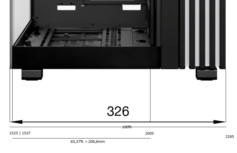

ich habe eine Frage zu einem sehr bestimmten Maß das ich benötige.
Ich bräuchte das Maß von der Mainboardträgerplatte zu der Glasseite dieses Gehäuses.
Bei meinem aktuellen Gehäuse beträgt diese Maß 180 mm.
Jetzt ist die Frage wie ist dieses Maß bei dem bequiet! Light Base 900.
Bzw bin ich auf der Suche nach einem Gehäuse bei dem diese Maß größer 220mm ist.

Willkommen im Forum.
Max. Einbauhöhe des CPU-Kühlers (mm)190
https://www.bequiet.com/de/case/5290🤷‍♀️
