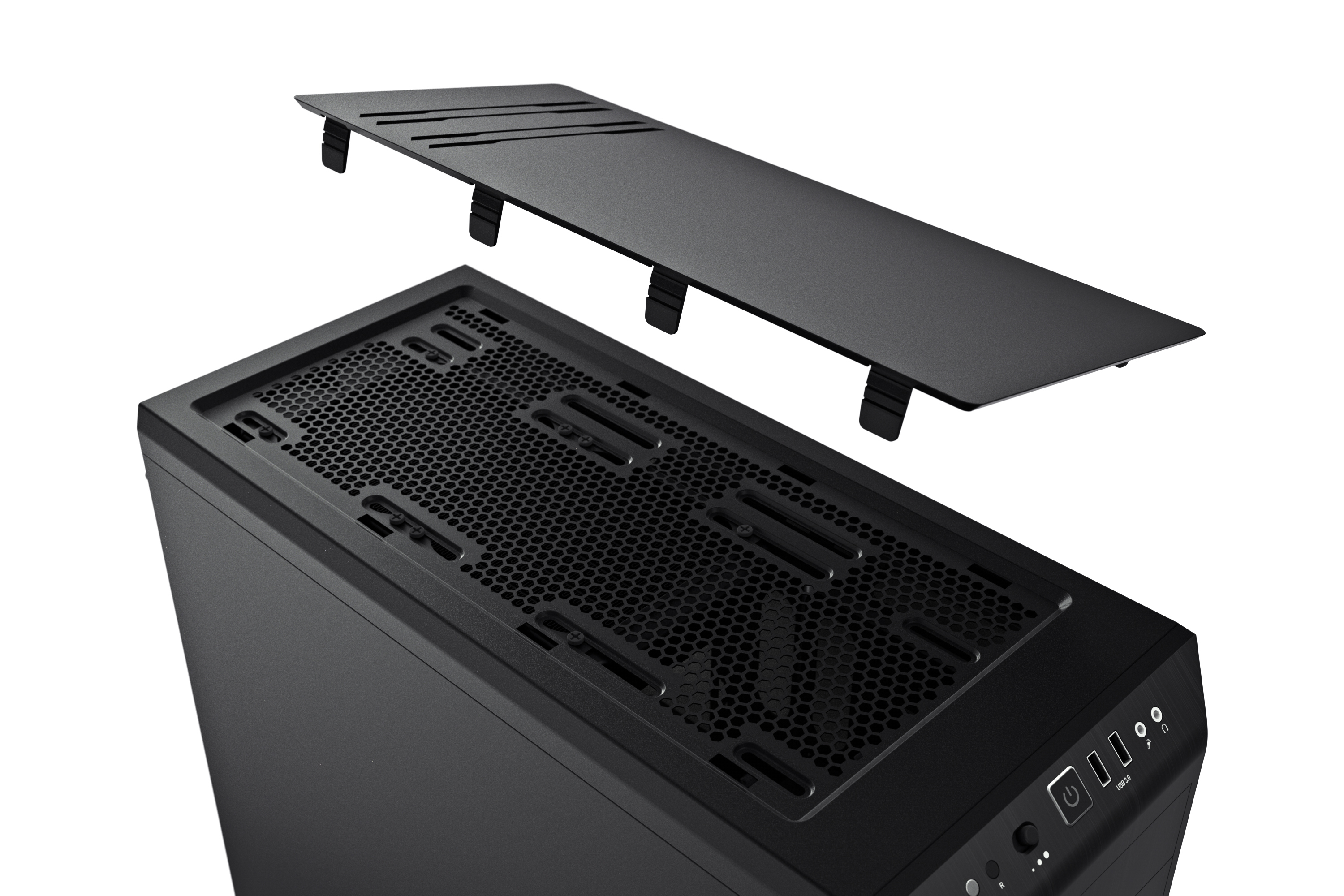

Oben die Abdeckung mal entfernt?

-> Hast du schon mal versucht die Deckelposition deines Pure Base 600 zu erhöhen, die müsste man doch im "halb offenen" Zustand einhängen können oder im Zweifel ganz abnehmen können. Das sollte schon mal ein paar °C Verbesserung bringen v.a. mit einem Deckellüfter.
