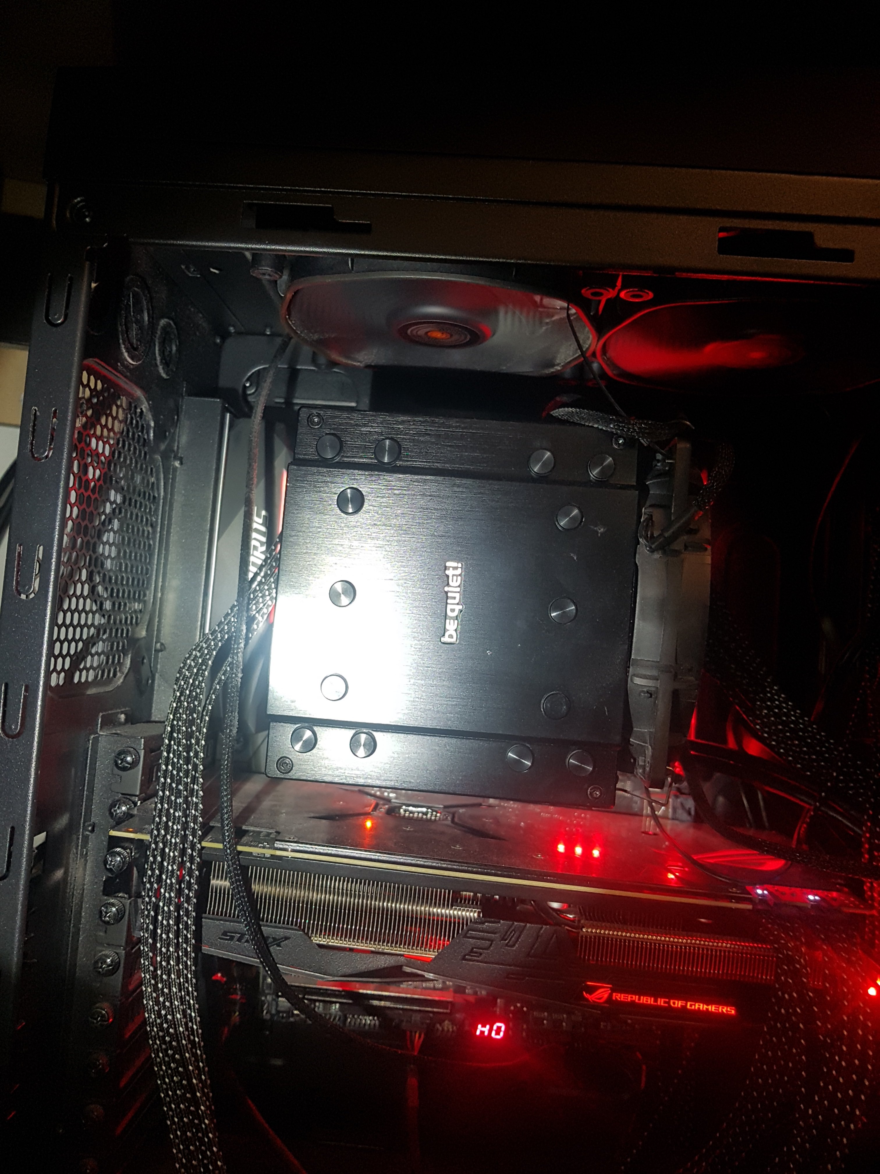

Ich habe jetzt in einem halben Jahr 2 Be Quiet Silent Wings 3 Lüfter in meinem Gehäuse tauschen müssen immer an der gleichen Stelle die anderen 3 laufen ohne Probleme. Habe festgestellt das genau in diesem Bereich ist meine Asus Vega 64 Strix wo enorme wärme hinleitet . Habe auch dann auf dem Mainboard beim zweiten mal wo ich den Lüfter eingebaut habe in einen anderen Cpu fan eingesteckt wo ein anderer Lüfter gelaufen ist ohne Probleme. CPU wird von einem Dark Rock Pro 3 gekühlt und der Gehäuselüfter ist in der höhe vom CPU Kühler und Grafikkarte. Hat jemand eine Idee ?

Ich würde Fotos ganz super finden, damit man auch ein besseres Bild davon machen kann. Eventuell an dieser Stelle auf einen Lüfter verzichten, wenn du da so einen Hotspot hast.

Was soll ich den für dich genaueres Beschreiben Cardhu
Der größte Teil der Wärme geht:
1. Richtung Mainboard und wird von dort irgendwo hin gedrückt und teilweise wieder angesaugt.
2. Richtung Seitenwand.
Oben links wo es fehlt ist er 2 mal kaputt gegangen
Also ich merke es halt seit ich diese Grafikkarte habe wenn ich zocke sehr viel wärme aus dem Gehäuse geblasen wird .

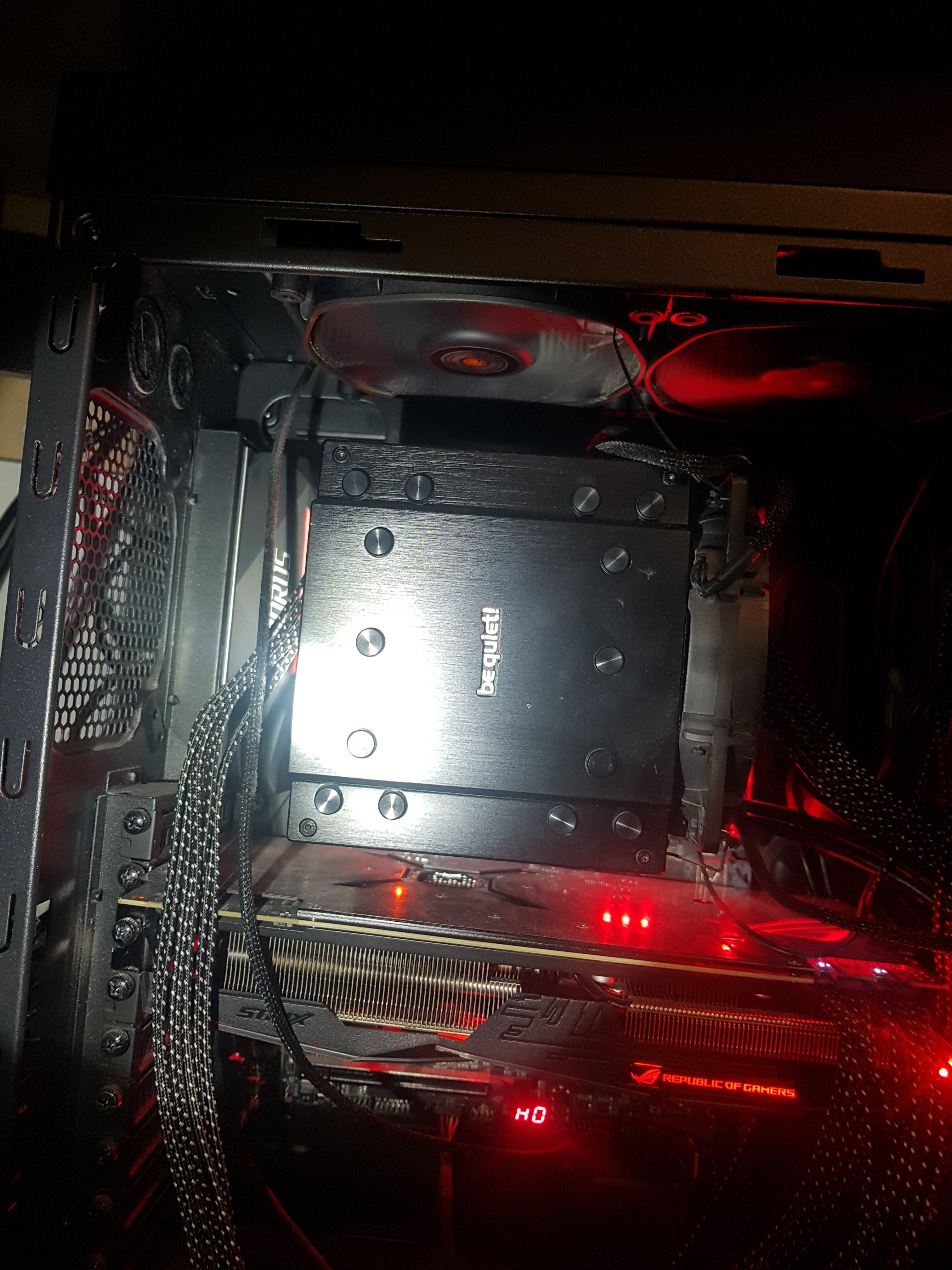

Du könntest versuchen deine Kabellage effizienter zu legen, um einen besseren Airflow zu gewährleisten... ;)
hmm wie warm wird dann deine gpu ? wenn es schon an der stelle sooo warm wird ?
Du hast inklusive des fehlenden nun wirklich genügend Lüfter, die rausblasen.

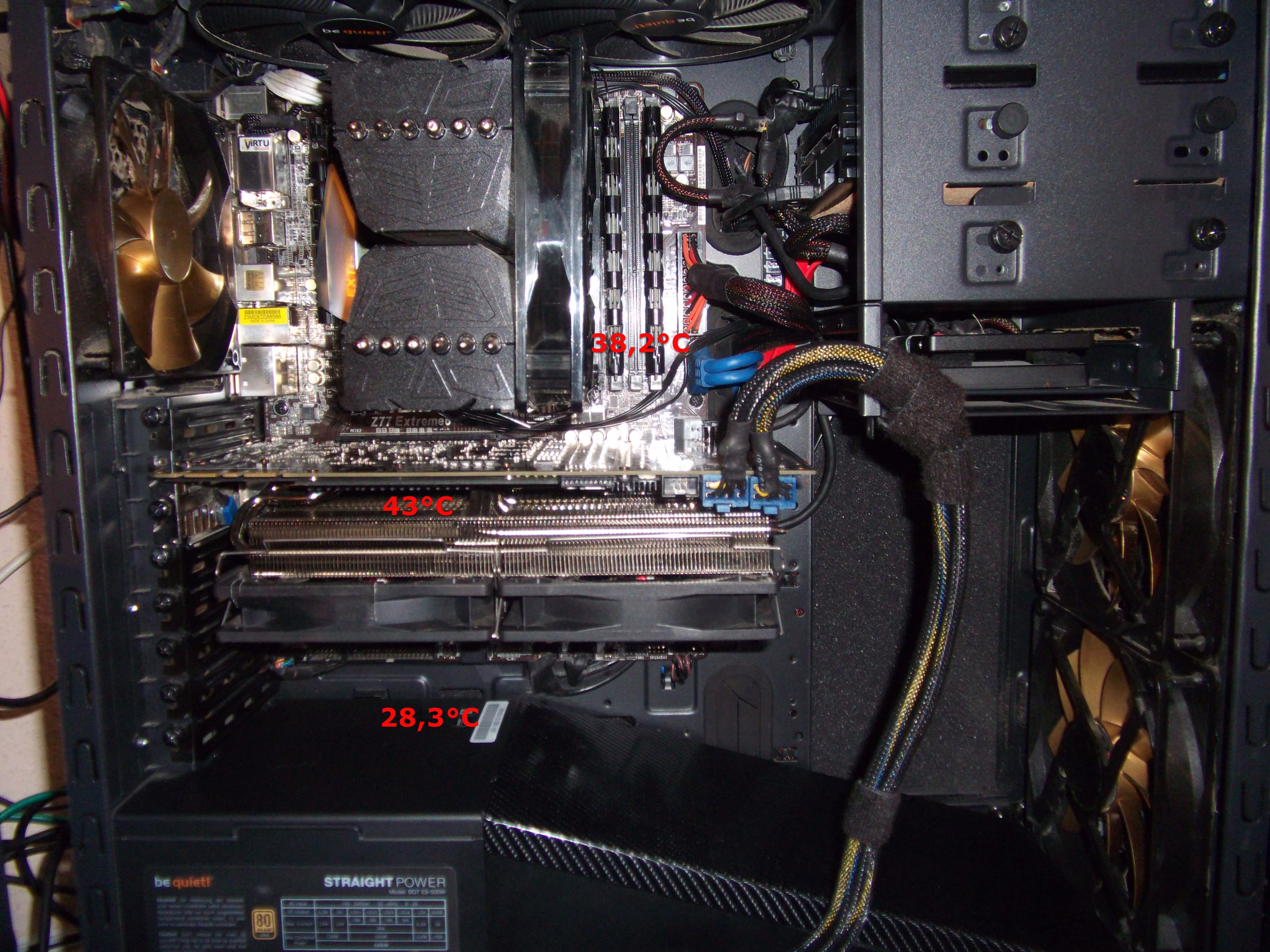

Die Luft was da raus kommt hat keine 50°C. Ich hab das mal gemessen, mit einer GTX780 mit LN2 Bios und Morpheus, die Karte war zum testen mit mind. 400W Dauerlast strapaziert.
Die Temperatursensoren waren genau an den Stellen wo die Zahlen stehen:
Ich halte es für ausgeschlossen das die Temp schuldig sein sollte.
