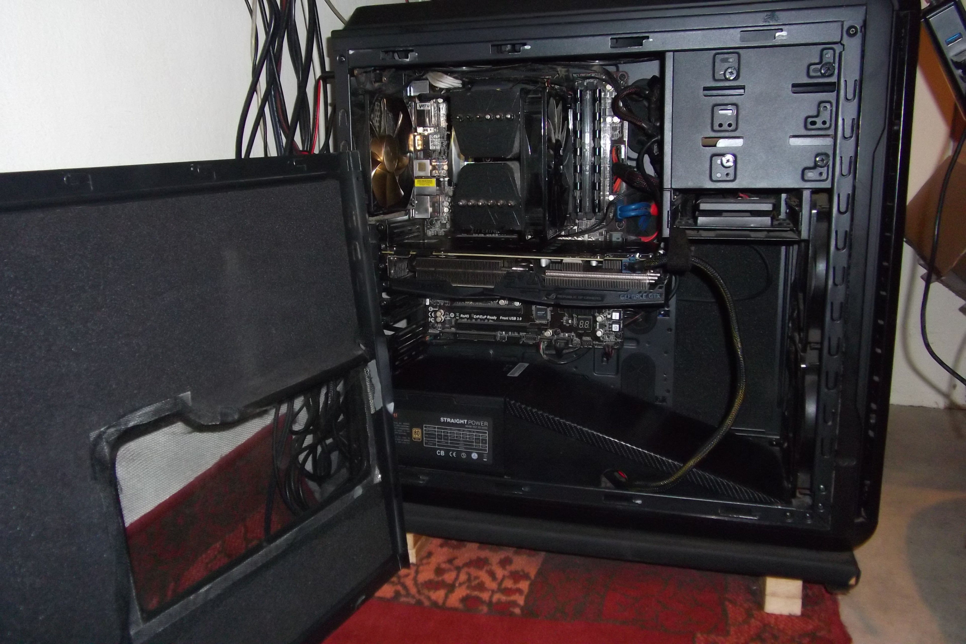

Ah okay mit den Bildern wird es deutlich, ich dachte du hast in der Seitenwand einen Lüfter direkt vor der Grafikkarte. Dann glaube ich nicht an eine unglückliche Konstellation von Lüftern die im Hitzestau stecken.

Deine "Luftrampe" finde ich heiß, selber gebaut?
Ja klar, so was gibt es ja sonst nicht ;) Bringt hauptsächlich im Zero Fan Modus was, weil es die Luft unter die Karte rein komprimiert. Zum Kabel verstecken ist es auch ganz gut.

Bei mir gehen sie gleich aus dem Gehäuse, alle Gehäuselüfter haben null Einfluss mehr auf die Temp. der GraKa. Ob ich die auf min oder max laufen lasse macht null Unterschied. Ich hatte nämlich auch einen Backofen ;)
Der 2. Umbau:
Ich muss nun halt statt 2x 5mal im Jahr sauber machen, aber das ist es mir Wert. Wer kommt schon auf die Idee in ein gedämmtes Gehäuse einen Ausschnitt zu machen damit es leiser wird (bei Last). Ein Feinstaubfilter statt dem Fliegengitter versaut wieder alles und die Temps steigen wieder um ~6°C.

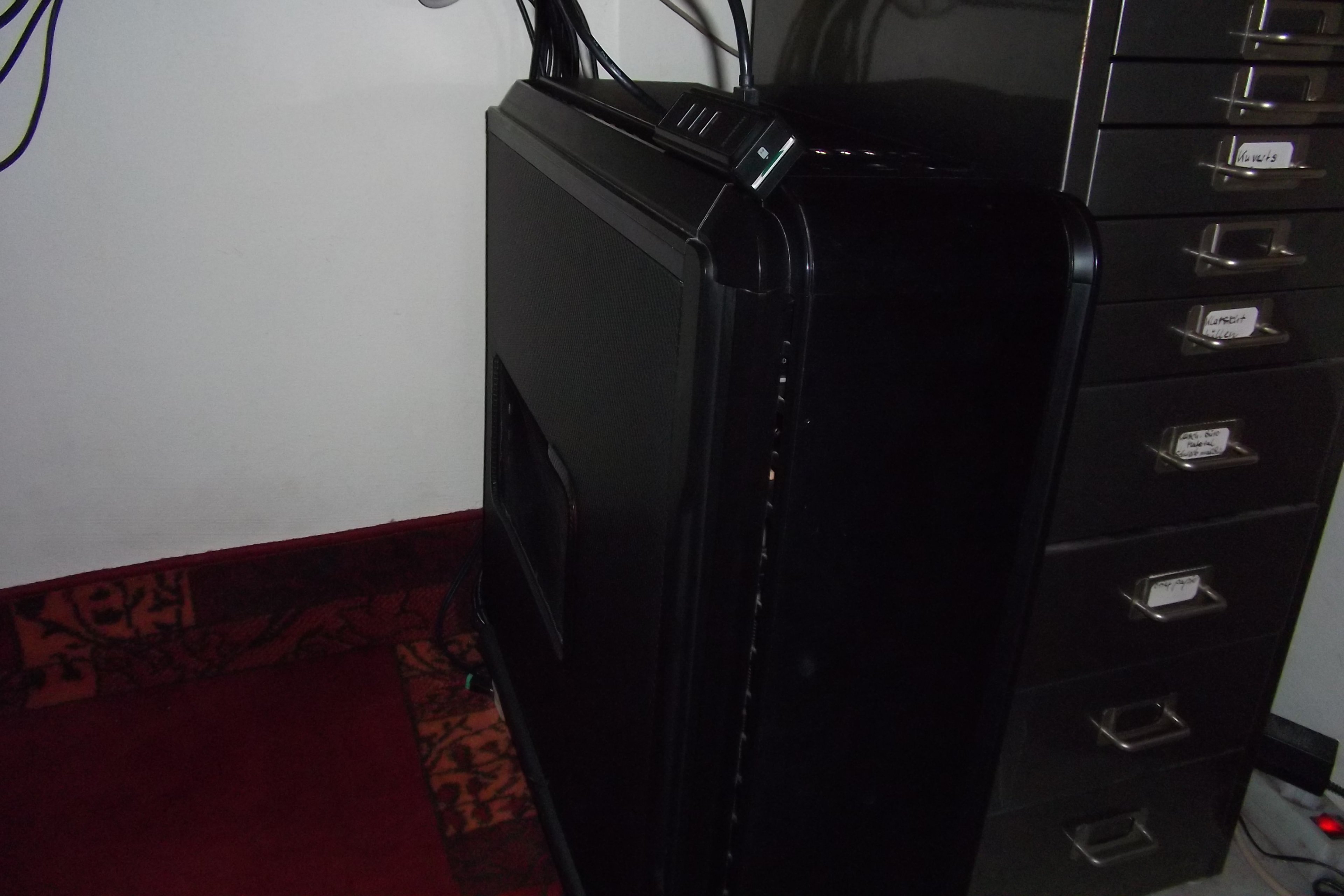

Sieht man eh nicht wirklich, da wo es steht:
Was für ein Gehäuse ist das?

WO ist der Lüfter genau verbaut?
Vertikel oder horizontal verbaut? Grad, wenn horizontal verbaut, kommt es stark darauf an, ob der Lüfter dann oben im Gehäuse (welches ist es überhaupt?) verbaut ist mit Luft rauspustend?

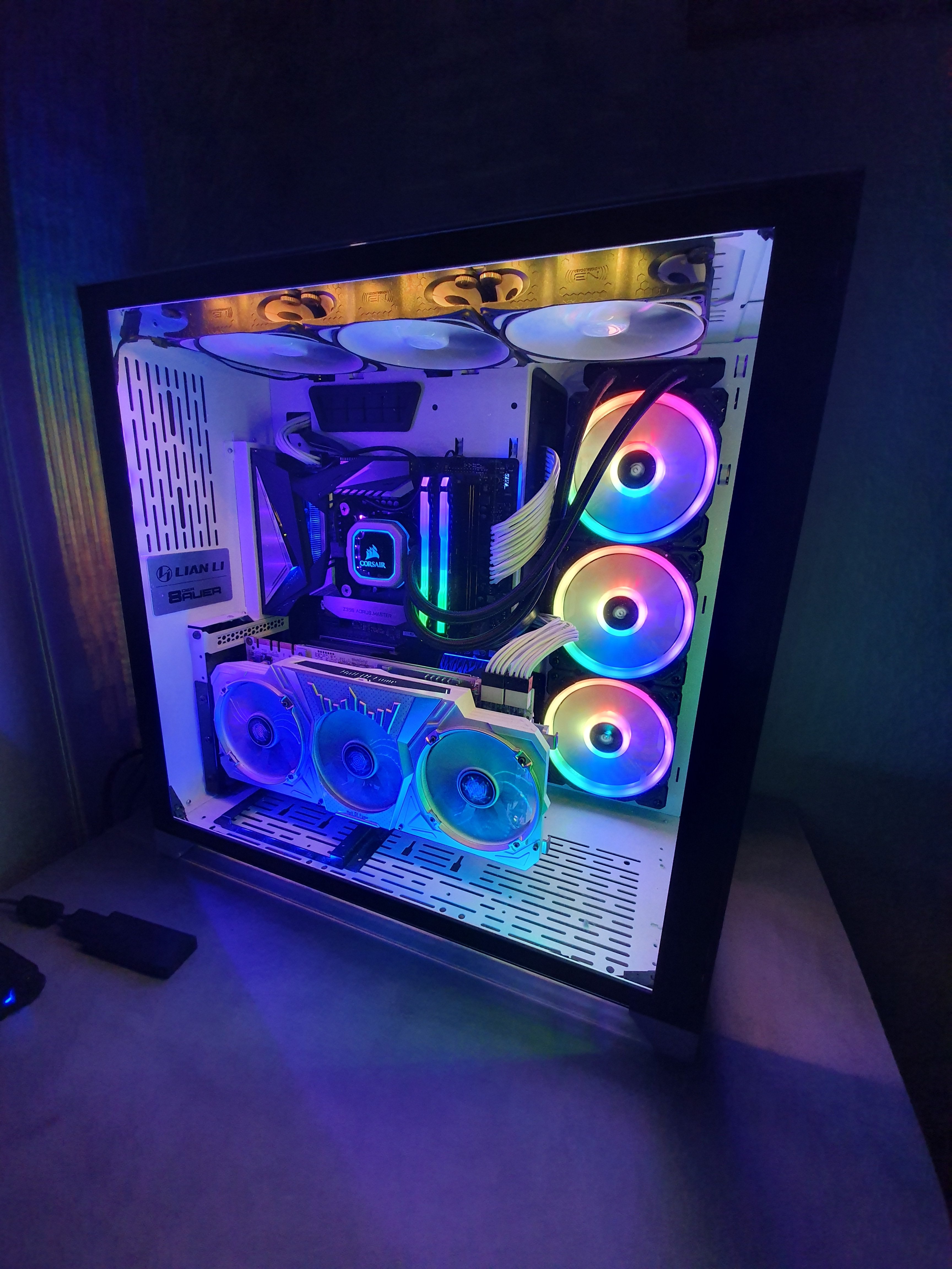

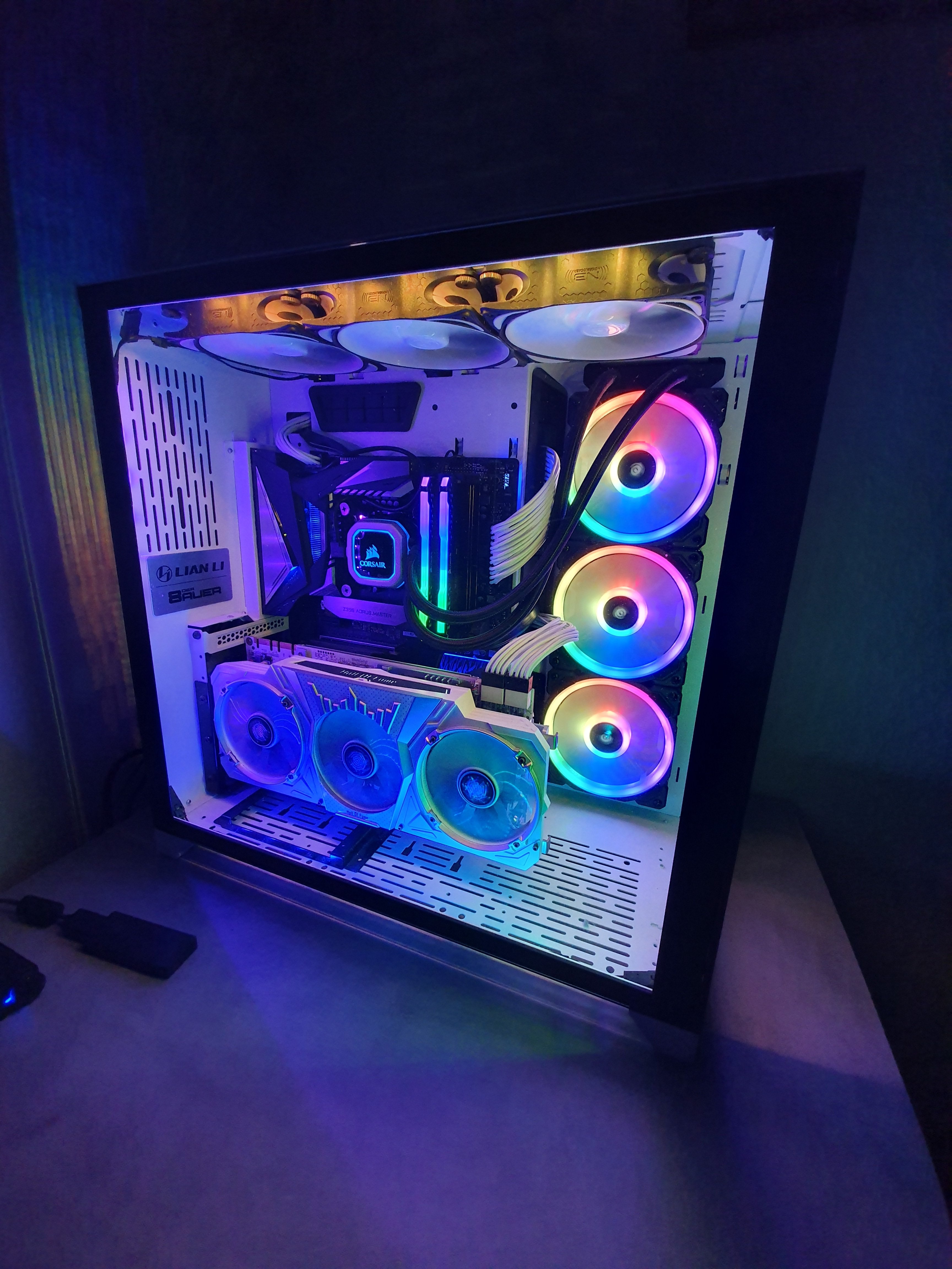

komische konstruktion haste da.
nächstes mal ein offeneres case gewählt und eine ramp und loch in der seitenwand sind unnötig.
habe nicht mal aktive luft zufuhr und 0 problems

@Scrush
Ganz ehrlich? Was du hast, ist ein Showcase-Rechner, den du gerne herzeigst. Das kann man doch hinten und vorne nicht vergleichen.
Reaktionen: micha`
