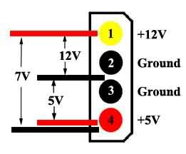

Ich weiß mir derzeit keinen Rat, weshalb die neuen "be quiet Silent Wings 2" nicht an dem Netzteil laufen. habe auch beim be quiet Support angerufen. Der meinte sicherlich liegt es an der PIN Belegung des Adapters. In der Tat hat das Lüfterkabel einen voll belegten 4 PIN Anschluss, das Adapterkabel kommt aber nur mit 2 PIN. Laut be quiet Support gibt es keine Adapterkabel mit diesem 4 PIN Anschluss obwohl das Produkt bei Amazon als 4 auf 4 PIN beworben wird...

Geht von Molex zum 4-Pin-Stecker am Lüfter denn tatsächlich einmal das schwarze und ein mal das gelbe Kabel? Wenn ja, dann solten eigentlich 12V anliegen.
Das heißt aber nicht, dass jeder PWM-Lüfter damit auch vernünftig anläuft.

Kann sein, dass die Pins auch nicht richtig im Stecker klemmen.
schon mal vielen Dank. Scheinbar sind es doch die Adapterkabel. Der erste Eindruck ist auch nicht so toll. Deshalb gehen diese wieder zurück. Die Kabelbelegung des Adapters ist auch anders nämlich 3 und 4 der Symbolik (5 V und Masse)

Also die Silent Wings 2 kannst du ruhig auf 12V laufen lassen. Die sind ja auch nicht sonderlich laut und erreichen erst dann ihr volles Fördervolumen, das du vermutlich benötigst. Den Adapter kannst du dann einfach umstecken, sodass von Molex zu 4-Pin ein mal 12V und ein mal GND führen.

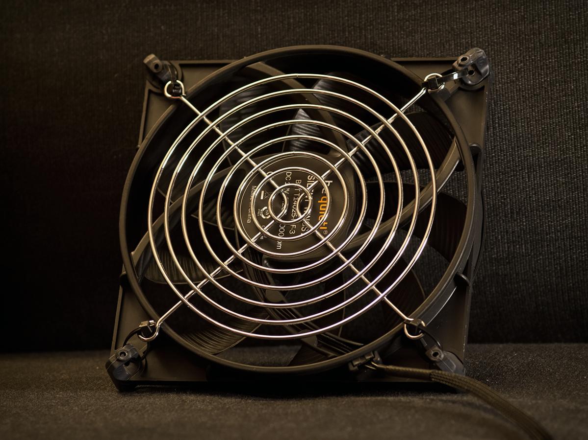

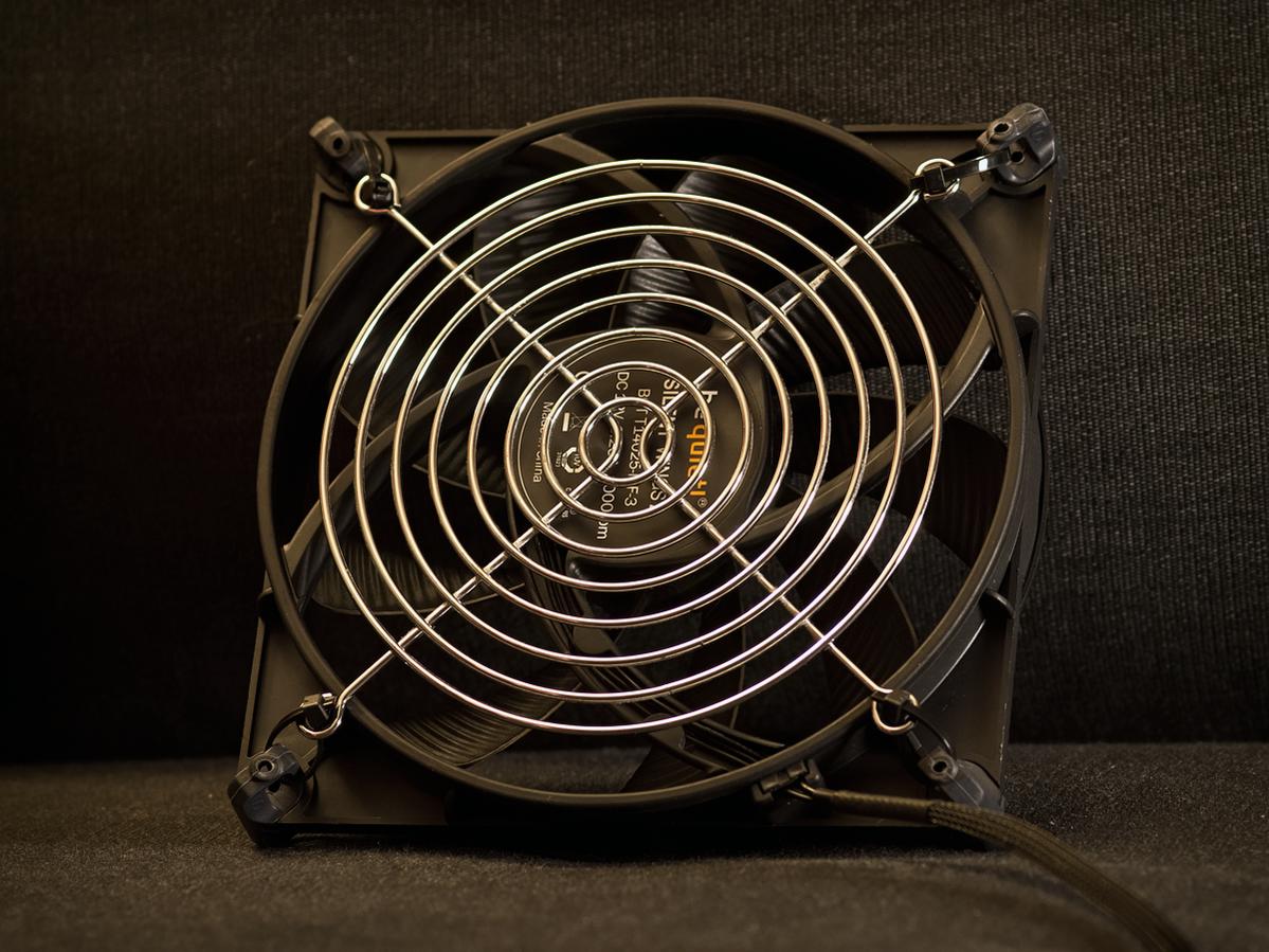

Allein die Gitter oben drauf kann man übrigens auch kurzerhand von alten Netzteilen abschrauben, wenn denn welche vorhanden. Die haben in der Regel zwar nur 120mm, passt mit etwas Fummelei aber auch auf einen 140mm drauf. So hab ich es bspw. bei meinem Heck-Lüfter gemacht, da ich demnächst hinten das Mesh von meinem Gehäuse rausnehmen werde:
