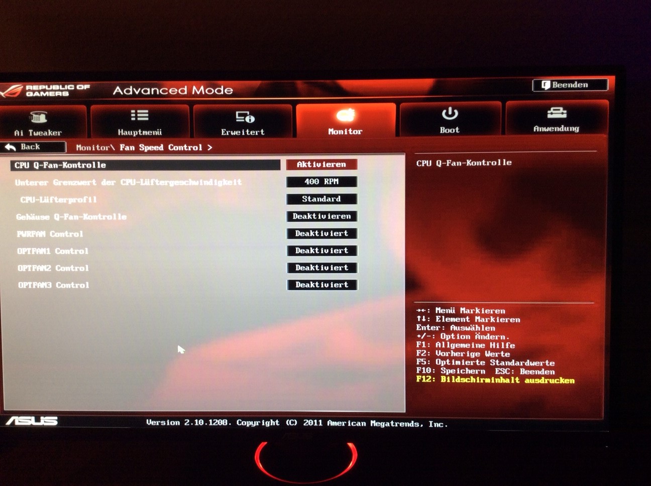

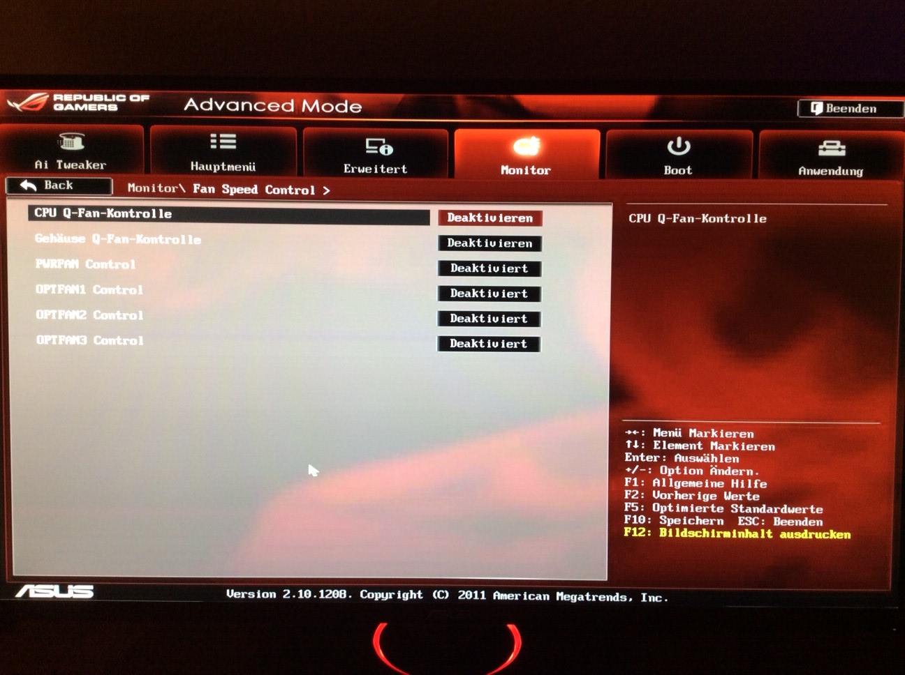

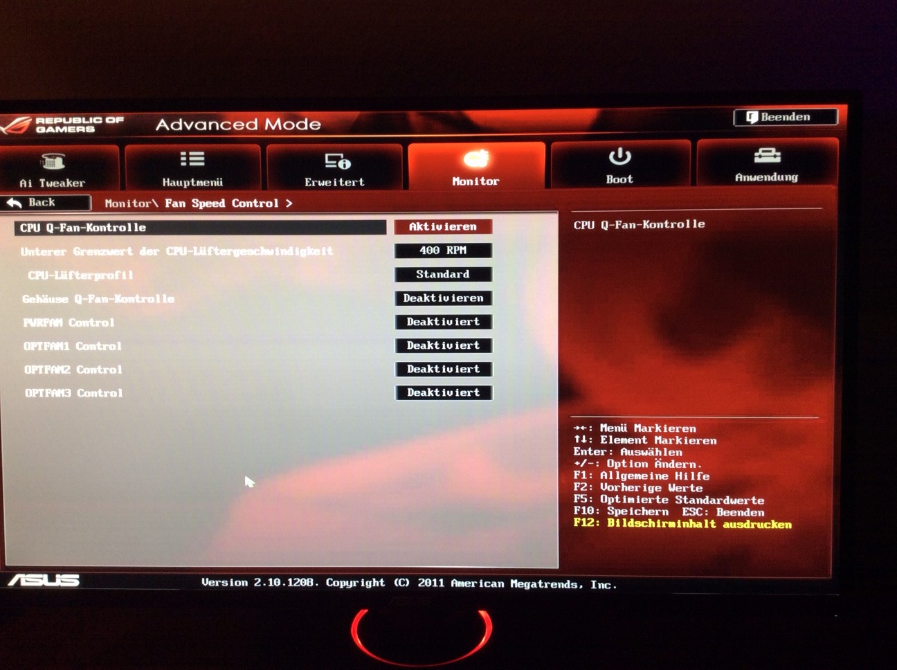

Läuft dein Lüfter durchgehend auf volle Pulle ? Oder wird der vom Mainboard gesteuert ?
Im Idle läuft mein CPU Lüfter mit 375 U/min - den höre ich nicht. Beim Spielen ist das lauteste meine Graka, daher keine Ahnung wieviel lauter der wird :D Hab ein Alpenföhn Gotthard verbaut.
Moin Mo1n:)
Danke für Deinen Hinweis, habe im Bios mal nachgeschaut, der stand noch auf Deaktiviert, habe ihn jetzt umgestellt, und läuft laut HWMonitor auf 480 Umdrehungen im Normalbetrieb, und ist nicht mehr zu hören. LOL, der lief vorher auf volle pulle:)
Siehe Bilder, erste ist vorher, zweite meine jetzige Einstellung
DANKE!!!!

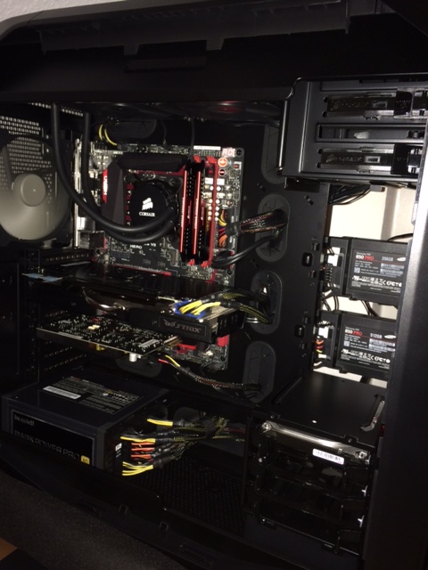

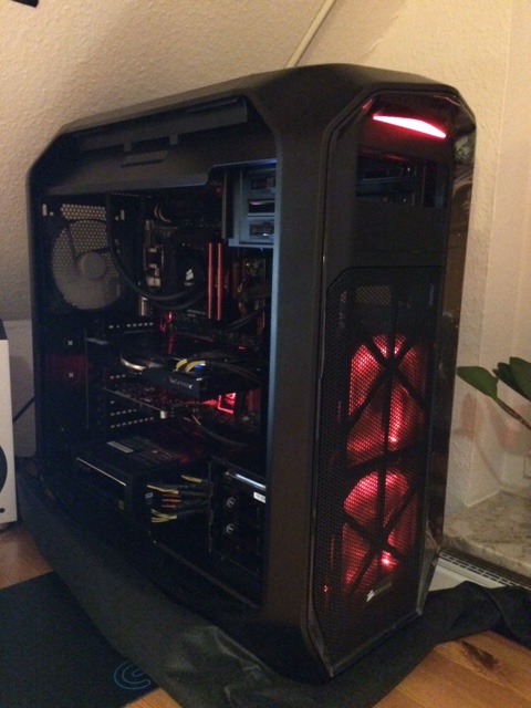

Habe leider noch immer nicht alle Teile, BD und die Lüfter fehlen noch, aber es war ja Weihnacht:)
Sende trotzdem zwei Bilder mit.
Die Pumpe läuft jetzt auf Fan Port 2 auf Dauerbetrieb, und die beiden (noch alten Lüfter) sind auf CPU Fan und CPU Opt. mit Q-Fan Steuerung und 400 Umdrehungen Minimum.
Alle anderen Lüfter habe ich auf Gehäuse gelassen, die sind sehr leise, und deshalb wollte ich auf das Feature nicht verzichten.
Pumpe der Wakü ist immer noch kaum zu hören, das einzige was kracht macht und bald der Geschichte angehört sind die alten Standartlüfter.
