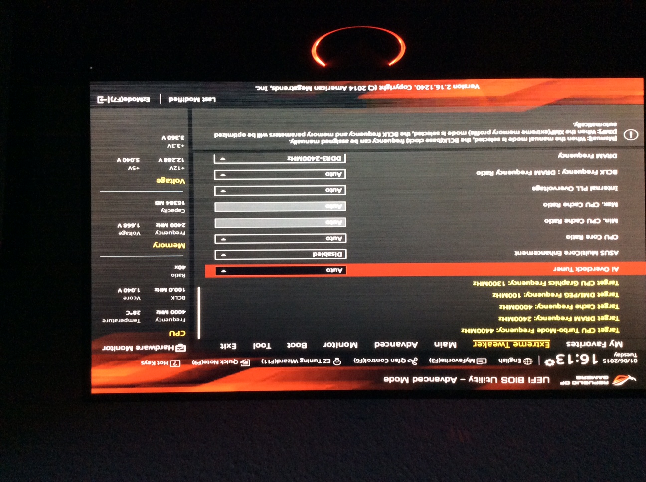

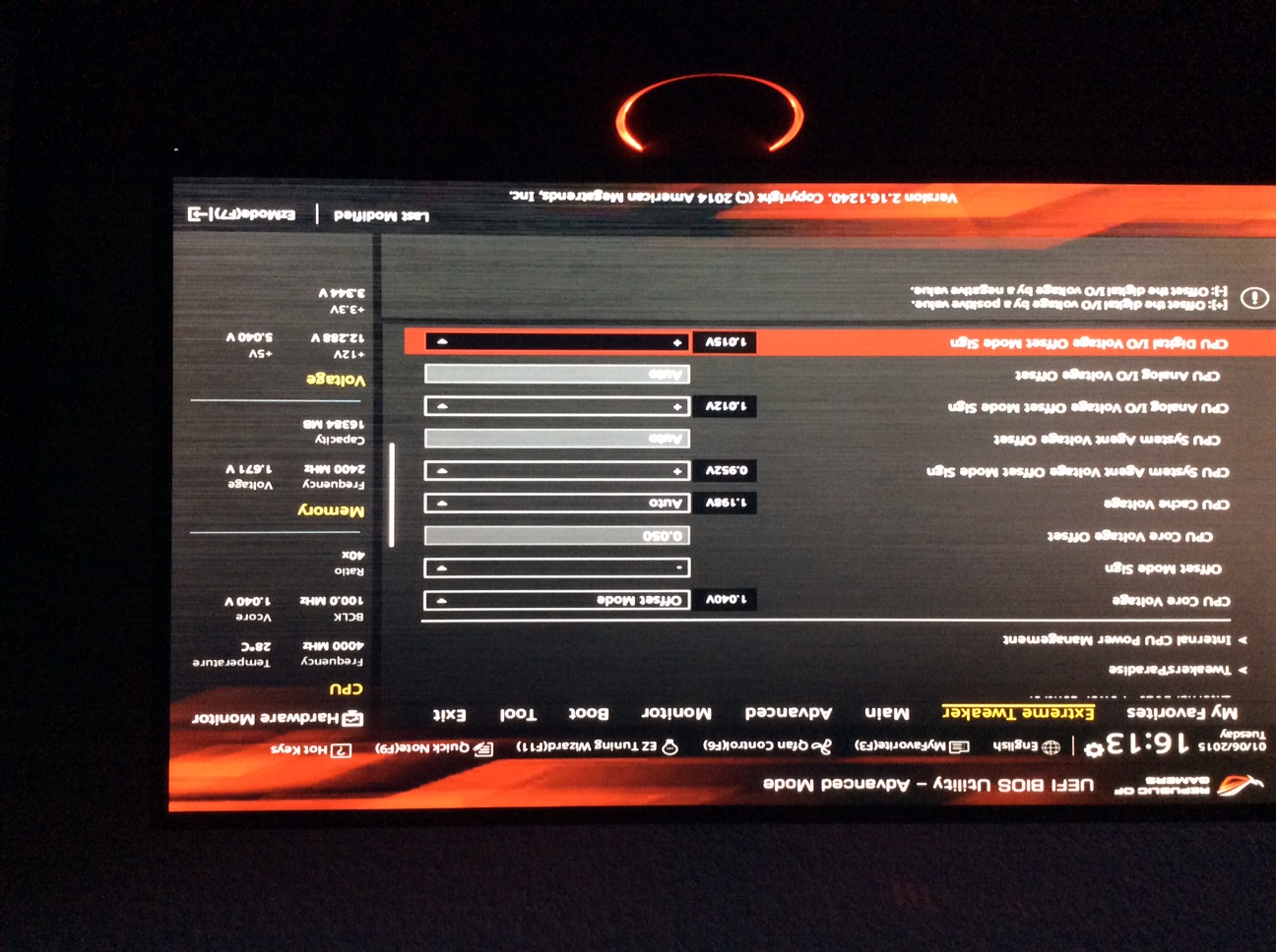

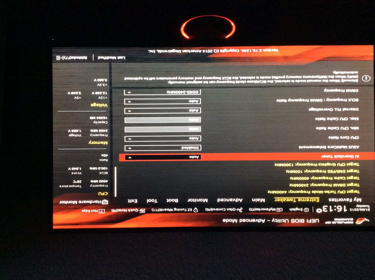

Hab eben versucht das BIOS ein zu stellen,
AI Overcklock Tuner stand auf "Auto, hab ich so belassen
Asus Multicore Enhancement, steht jetzt auf "Disabled"
CPU Core Ratio steht auf "Auto"

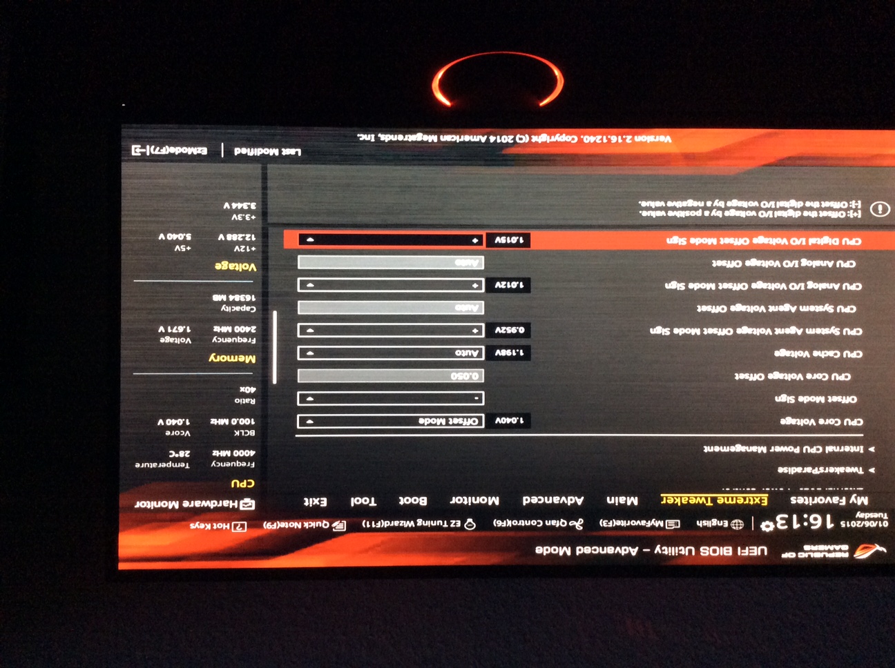

Nur Problem habe ich wenn ich den Punkt
CPU Core Voltage auf "Offset Mode" stelle, dann kann ich zwar
Offset Mode Sign auf "-" setzen, aber der Punkt
CPU Voltage Offset bleibt fest auf "Auto", kann dort zwar was eintragen, sobald ich was anderes anklicke, steht wieder "Auto" drin.

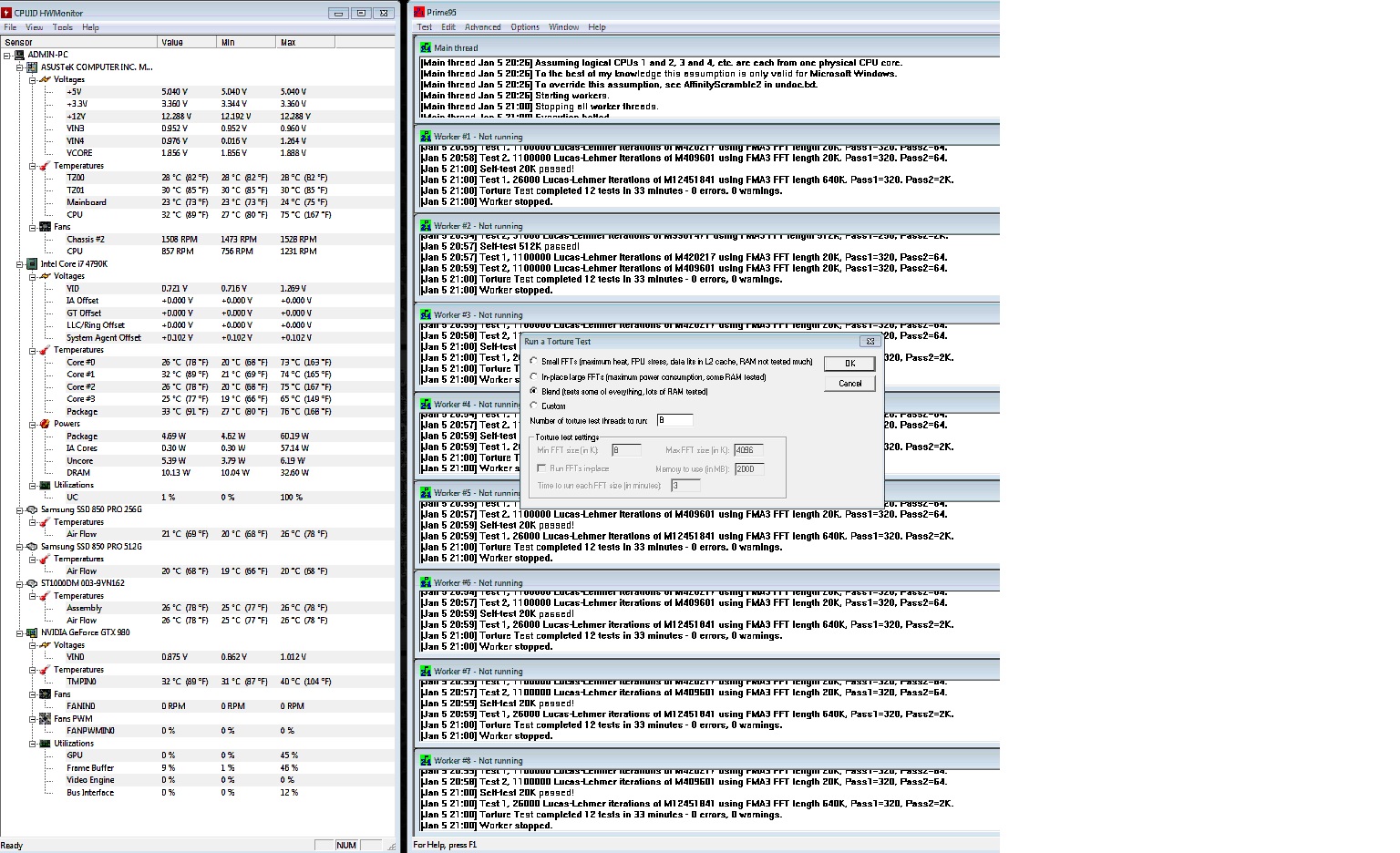

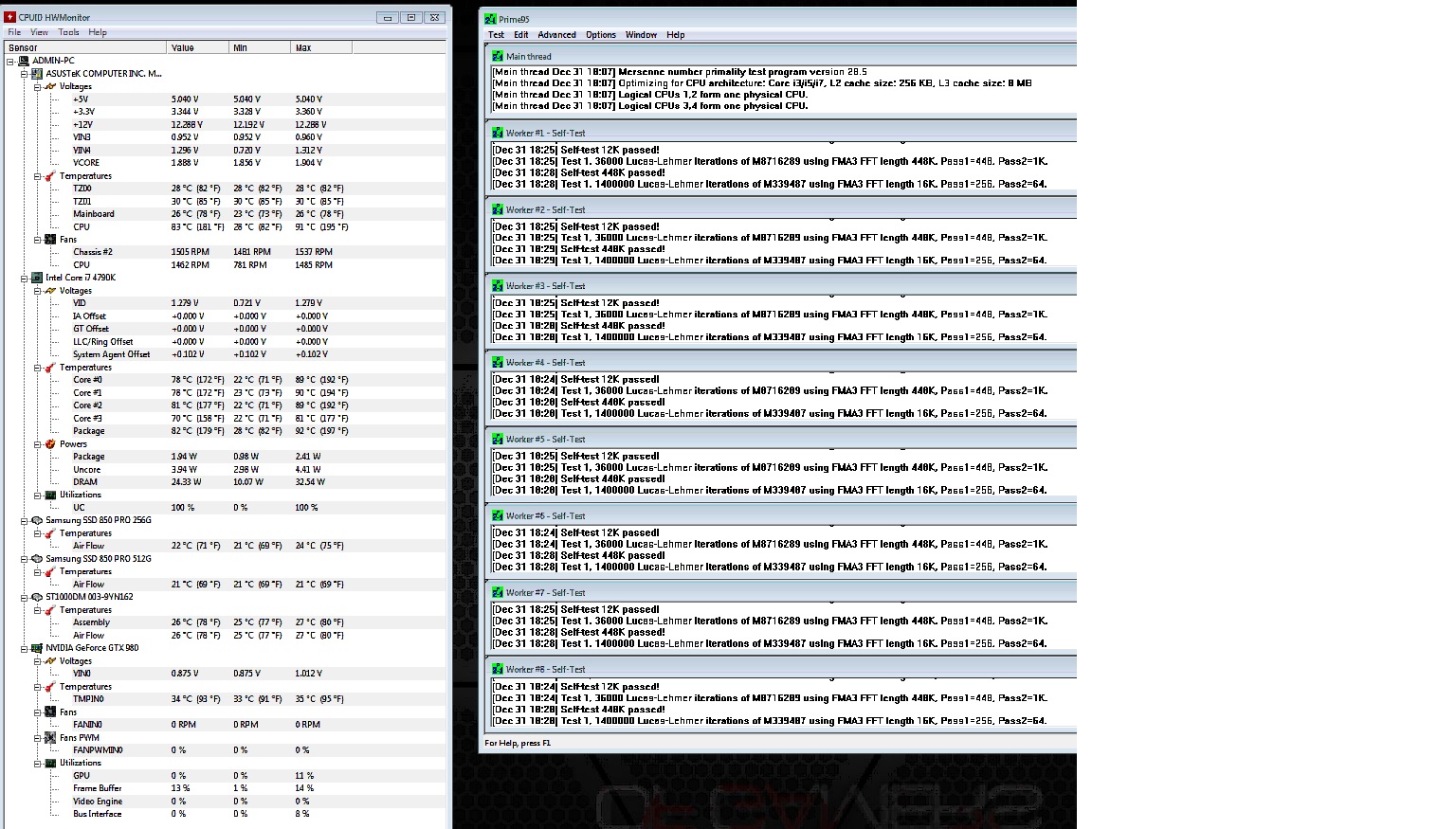

Hier der Screen vor dem Tuning im BIOS, mit der angesprochenen Temp:
Versuch mal, "CPU Voltage Offset" mit den "+" und "-" tasten Deiner Tastatur zu verstellen. Hatte ich vergessen zu erwähnen. ;)
Mit der "+" Taste kommste schließlich zum gewünschten Wert, also z.B. "0,050".
Dein Corsair Venegance Pro hat doch 100%ig ein passendes XMP-Profil, das würde ich statt "Auto" im AI Overclock Tuner wählen.
Wie sind die Temperaturen jetzt nach den Veränderungen?
edit: Da die 2400er Venegance Red ja mit einer VDimm von 1,65V angegeben sind, stellst Du durch Verwendung des XMP-Profils das Anlegen der richtigen VDimm sicher.
Prime läuft gerade, sieht aber schon ohne Spannungsanpassung besser aus, liege momentan bei 73°C
Habe beide mit "Blend" gemacht, hatte ich vergessen zu erwähnen.

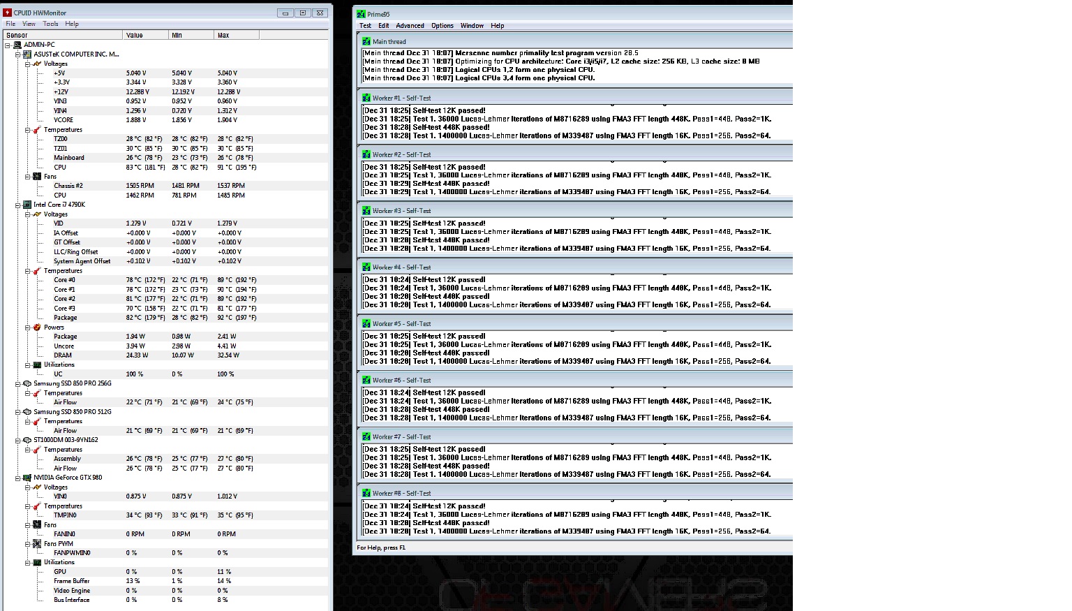

So der zweite Test.
Wenn ich die RAMs nach XMP umstelle, kann ich den Wert 2400 lassen, oder auf Auto stellen.
Will da nix kaputt machen:)
Hab das hier dazu gefunden
http://www.corsair.com/it-it/vengea...am-2400mhz-c10-memory-kit-cmy16gx3m2a2400c10r
So, Volt habe ich auch so eingestellt, ging mit + und -, wie früher eigentlich:)
Ich kann auch im BIOS den obersten Punkt auf XMP einstellen, dann öffnet sich ein Profil #1
Da steht fast alles auf Auto, was das alles bewirkt, muss ich mich erstmal mit beschäftigen.
Bei XMP müsste alles automatisch auf das 2400er XMP-Profil umgestellt werden, wenn es mit Deinen Einstellungen auch läuft, ist es aber Jacke wie Hose ob XMP oder Auto. ;)
Hauptsache, Du hast Deine Temps (ja ich weiß, Prime ist unnatürlich hohe Last) in Bereiche bekommen, wo auch mal der Sommer kommen kann, ohne dass man sich ne Birne machen muss.

Die Temperaturen sehen doch schon mal 20 k besser aus als vorher, passt doch! :daumen:

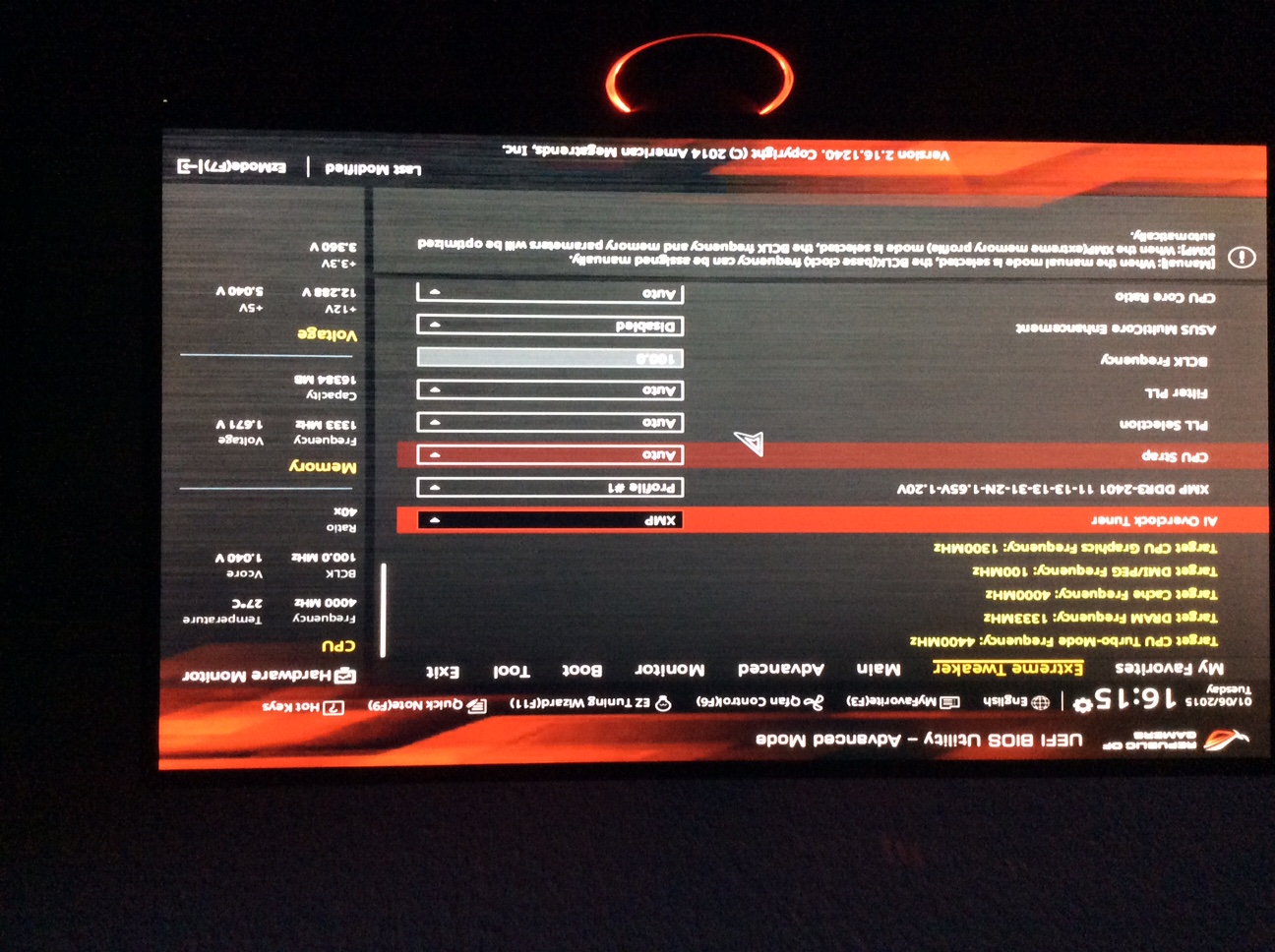

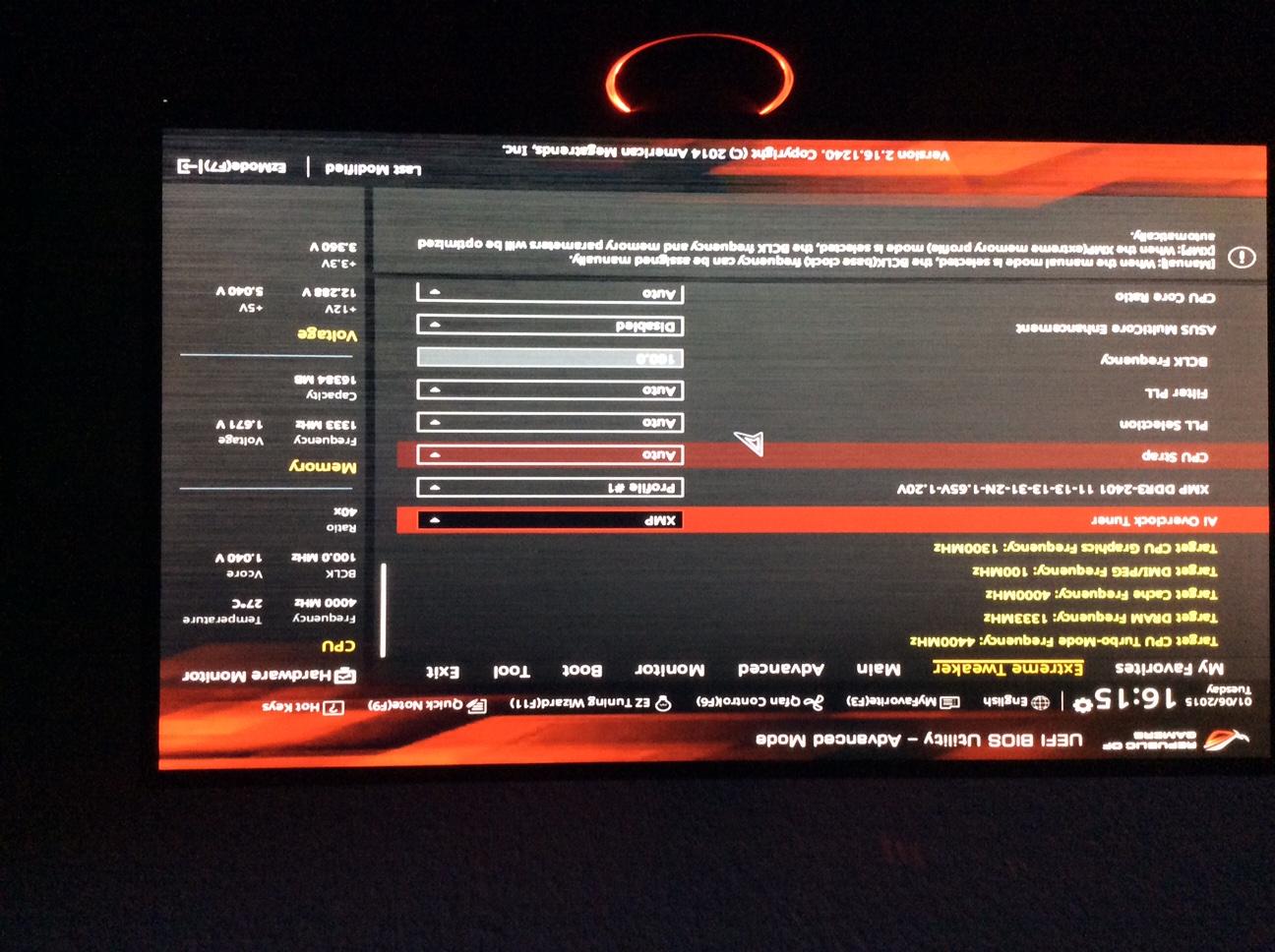

habe die Werte siehe Bilder eingestellt, alles super, auch Temps von HW Monitor (Schicke ich gleich Extra)
Stelle ich den RAM um auf XMP, geht laut BIOS nur auf 1333MHz, und laut CPU-Z nur auf 669MHz, stelle ich wieder auf Auto, und den DRam Wert Manuel auf 2400, steht im CPU-Z 1199,4 MHz.
Was hat das zu bedeuten?
Und ist es Ok wenn die Volts am RAM über 1,6 Volt liegen, hab einen alten Bericht gelesen, das soll die CPU schädigen, oder ist das alter Kram?
Oder muss ich den Wert bei CPU-Z x Zwei Riegel rechnen?? Dann käme ich ja auf 2400?!

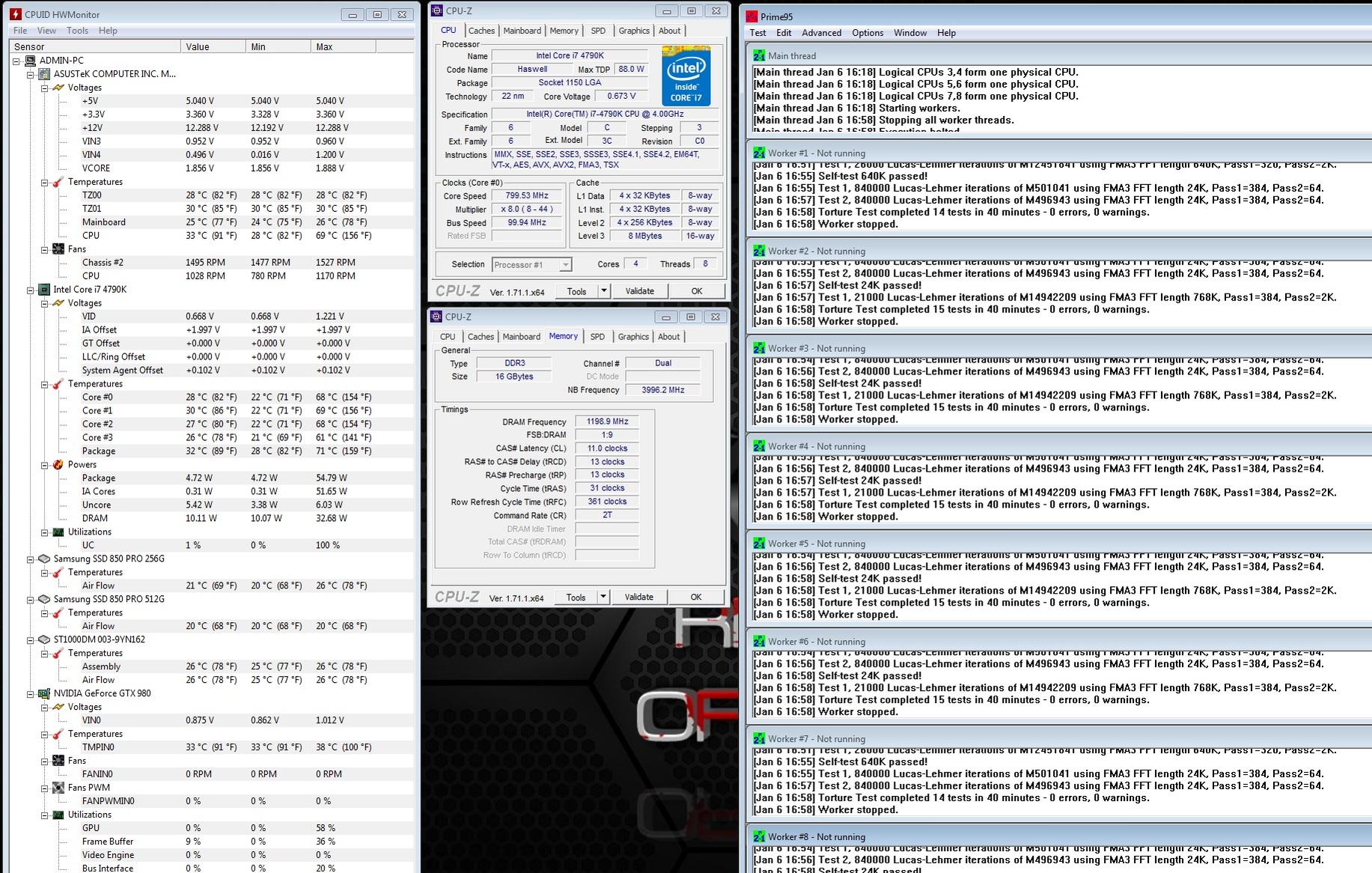

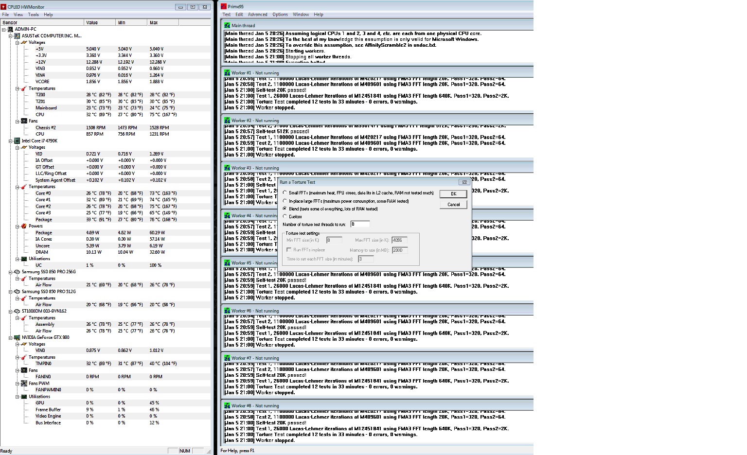

Hier der letzte prime Test (Blend), ohne das XMP Profile, aber fest DRam auf 2400
Die Temps sind doch klasse, da würde ich jetzt nicht mehr Hand anlegen.
DDR = Double Data Rate, also sind die (knapp) 1200 Mhz aus CPU-Z doppelt anzurechnen = 2400 MHz.
Alles im grünen Bereich. ;)
Stichwort VDimm: Da seit einigen Plattformgenerationen der Speichercontroller nicht mehr in der Chipsatz-Northbridge, sondern direkt in der CPU sitzt, ist beim DDR3-Standard eigentlich eine VDimm von 1,5V festgelegt. da Du extrem hochgetakteten Speicher gewählt hast, braucht der die 1,65V, wobei da noch nichts kritisch ist. Über 1,7 wirds lt Meinung einiger Cracks hier ausm Forum langsam kritisch (warm).
Und hier schwirren ne Menge Leute rum, die da einfach nur mehr Ahnung von der tiefen Materie haben als ich.
Warum es mit dem XMP-Profil nicht klappt?
Scheinbar setzt das Bios nicht den richtigen BCLK-Speicherteiler für die 1200(2400) MHz des Corsair-Kits. Man könnte ihn jetzt manuell wählen (BCLK-Ratio) und ebenso die 2400 manuell einstellen, aber was anderes als mit Deinen Einstellungen kommt dabei auch nicht raus.
Da kannstes auch so lassen wie jetzt.
Die VDimm jetzt mit aller macht manuell nach unten zu korrigieren kann Dir evtl Freezes und Bluescreens in Games einbringen, nämlich dann, wenn sie halt zu gering für die Riegel ist.
Wenn die VDimm (siehe Bios) nicht über 1,65V gestellt ist, ist alles bestens bei Dir, beschädigt wird da noch lange nichts.
Dann kannste fröhlich mit der Kiste loslegen. :utminigun:
