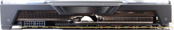

Wie kommst du auf 3x8Pin?
Deine gezeigte Karte hat ganz normal 2x8Pin PCIe.
Also würde ich dein "altes" Netzteil einfach weiter verwenden.
Ich seh auch nur 2x8

Externe Stromversorgung 2x 8-Pin PCIe
Kühlung 3x Axial-Lüfter (2x 92mm + 80mm)

Ah danke für die Infos mit dem 2 mal 8 pin. Habe es wohl mit der limited Edition verwechselt die es nicht mehr gibt. https://www.tweaktown.com/reviews/8...-vega-64-nitro-review-3-8-pin-pcie/index.html
Habe wohl die technischen Angaben zu schnell überflogen. Dachte halt dass die gleich auf liegen.
