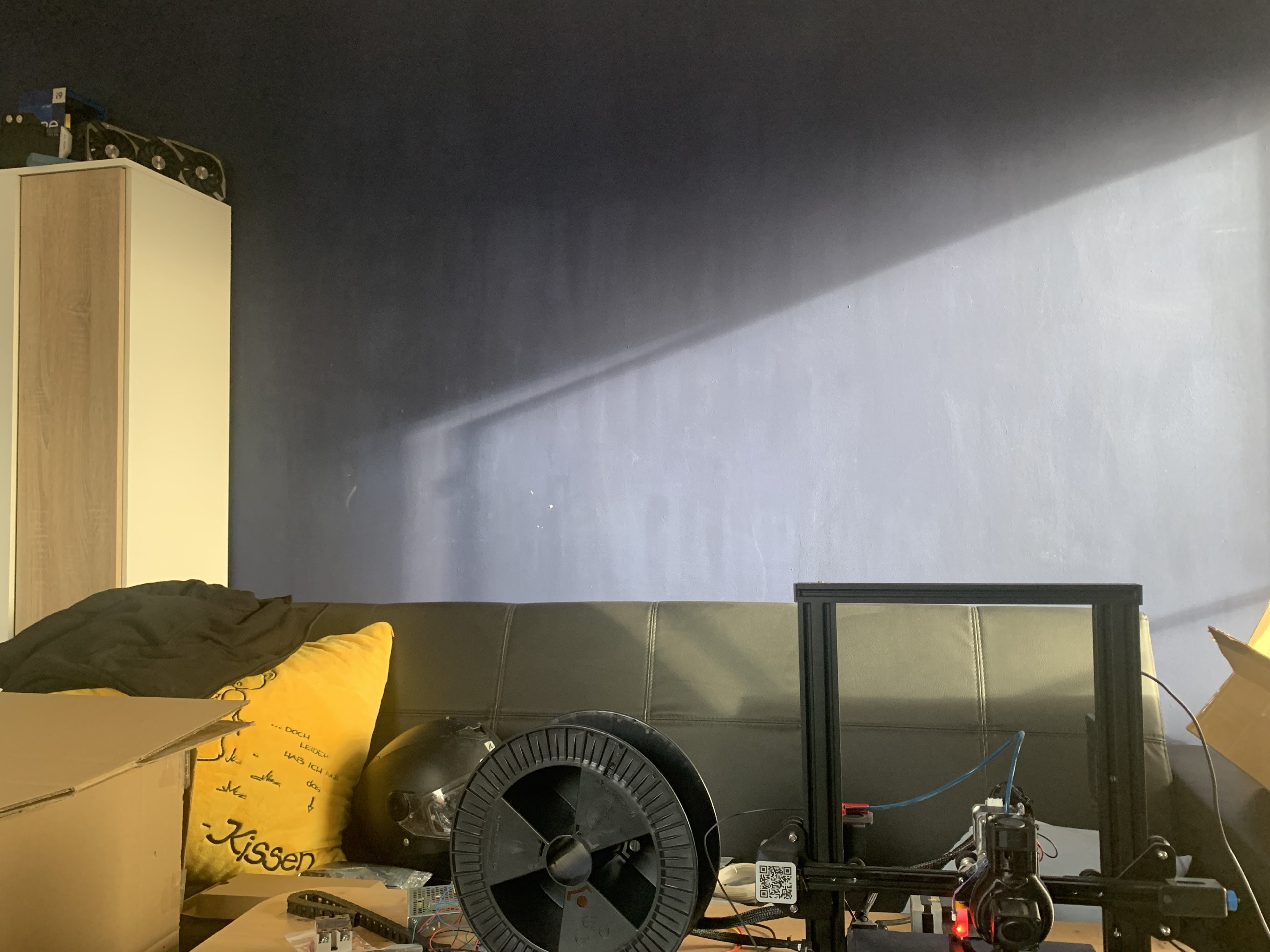

Ich hab vor mir in meinem Schlafzimmer einen Beamer zu installieren. Problem, die Wand ist dunkelblau. (Anhang-Sry für das Chaos)
Da wo grad die Couch steht kommt nen Tisch hin, wo das ganze Druckerzeug draufkommt, darüber hätt ich dann Beamer gedacht (also Projektionsfläche).
Geht das mit dem Blau klar, oder ne Leinwand, und wenn ja welche?

Der Projektionsuntergrund gibt generell den hellsten Punkt vor. Wenn du also ein Bild auf eine blaue Wand wirfst, so wirst du kein "weiß" erzeugen können.
Silver Screens bilden hier eine Ausnahme. Ihre Oberfläche ist speziell behandelt und dient dem "High Gain" bzw. "High Contrast" gleichermaßen. Sie sieht unbeleuchtet ähnlich grau wie deine Wand aus, kann aber aufgrund der aufgebrachten Pigmentierung dennoch weiß darstellen.
Du hast also drei Möglichkeiten:
1. Wand weiß streichen und mit schwarzem Filz rechteckig abkleben, damit du einen sauberen, dunklen Abschluss des Bildes hast (damit du ca. einen Zentimeter IN den schwarzen Filz hineinprojizieren kannst)
2. Ständerleinwand zum Auf- und Zusammenklappen
3. Fest installierte (motorische) Leinwand.
Welcher Projektor soll denn zur Verwendung kommen, was soll damit betrachtet werden und wie groß soll die Projektionsfläche sein? Wie weit weg von der Projektionsfläche soll sich der Projektor befinden? Deckenmontage oder Tischprojetor?
Soll auch bei Taglicht projiziert werden oder wird der Raum generell abgedunkelt sein?
Um nur mal ein paar klitzekleine Fragen vorab zu stellen.
Ich schreibe dir das gerade übrigens von einem Sony VPL HW45-ES aus, der mir ein nettes 3,2 Meter-Bild auf eine günstige Celexon-Motorleinwand wirft - mein Raum ist abgedunkelt und "dediziert" für den Projektor/Heimkino-Einsatz gedacht, das scheint bei dir nicht der angepeilte Einsatz zu sein.
