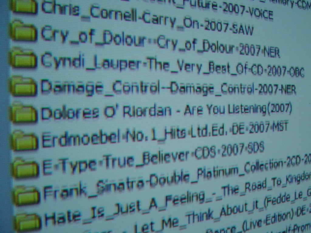

was mir bis jetzt negativ aufgefallen ist ist die schärfe, ich habe beim HDMI eingang so ein 3d effekt allso ich sehe sie schrift in 3D hellgrau!
beim d-sub eingang ist die bildschärfe perfekt!!
hab schon die bedienungsanleitung von vorne bis hinten durchgelesen ich bekomm den 3d effekt nur dann weg wenn ich das bild unschärfer einstelle aber beim d-sub passt des ja perfekt.
WIE KANN DAS SEIN?
Ich bin mir nicht ganz sicher was du meinst, aber wenn es das ist was ich denke (vorallen die Schwarzen Balken bei Filmen sehen so aus, oder) dann liegts an kontrast un/oder Helligkeit (zu hoch eingestellt).

hab mal ein bild drangehängt da sieht man das gut :)

Ne, das war auch nicht der Effekt den ich meinte. Das sieht mir jetzt eher so aus als ob irgendwas nicht mit der Auflösung passt. So ähnlich siehts bei mir aus wenn ich die Auflösung größer als 1280x720p wähle (allerdings nicht so extrem). Wie siehts denn aus wenn du ein DVD-Player am HDMI dranhängst?
Für gewöhnlich halte ich auch nichts von den Werkssettings. Ich stelle immer est alles auf neutral und stelle Kontrast, Helligkeit und Farbe dann mit der Test-DVD ein.

wenn ich beim HDMI eingang die feforce 4 ti anschließe habe ich ein perfektes bild!
nur bei der x800 hab ich die bildprobleme :(
was kann das sein? graka einstellungen?
so bin jetzt draufgekommen wegen der bildquali!!!
es waren die graka einstellungen, jetzt hab i perfektes scharfes helles Bild :)

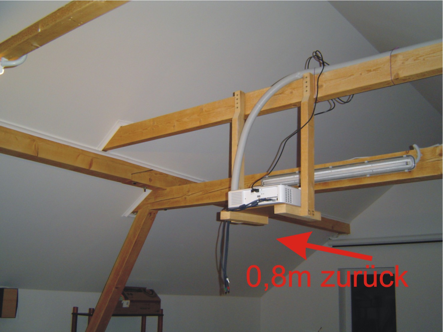

bei mir is das etwas schwerer :( hab mal ein bild hochgeladen wo man das gut sieht
ich muss den beamer noch ca. 0,8m zurücksetzen!

Setzt die Halterung doch einfach ein Dachbalken nach hinten. "Kleiner" Zoomen kann kannst du doch dann bestimmt noch, da ich annehme das Du im Moment nicht genug "Aufzoomen" kannst.

Was wren denn das für Graka Einstellungen die du verändert hast? Bei Roten Bildinhalten bekomme ich an diesen Stellen ein stark verpixeltes Bild.

im catalyst control center - digital panel properties - HDTV Support - dort dann Add 720p60 format to the Dispay manager angehackert - und weiter unten dann 720p60 standart (1280x720 @60Hz) angeklickt und auf apply format - apply
dann war das bild perfekt :-)

obwohl da gibt es ein großes problem -->> die kabeln sind zu kurz (habe sie fix verbaut) weil herunten beim pc sind sie scho extrem knapp!

Ich nehme an das der Balken der längst zum Zimmer geht auch auf der anderen Seite ist, oder? Daran könntest du einen neuen Balken/Brett befestigen. Und für Kabel gibts ja auch Verlängrungen.
