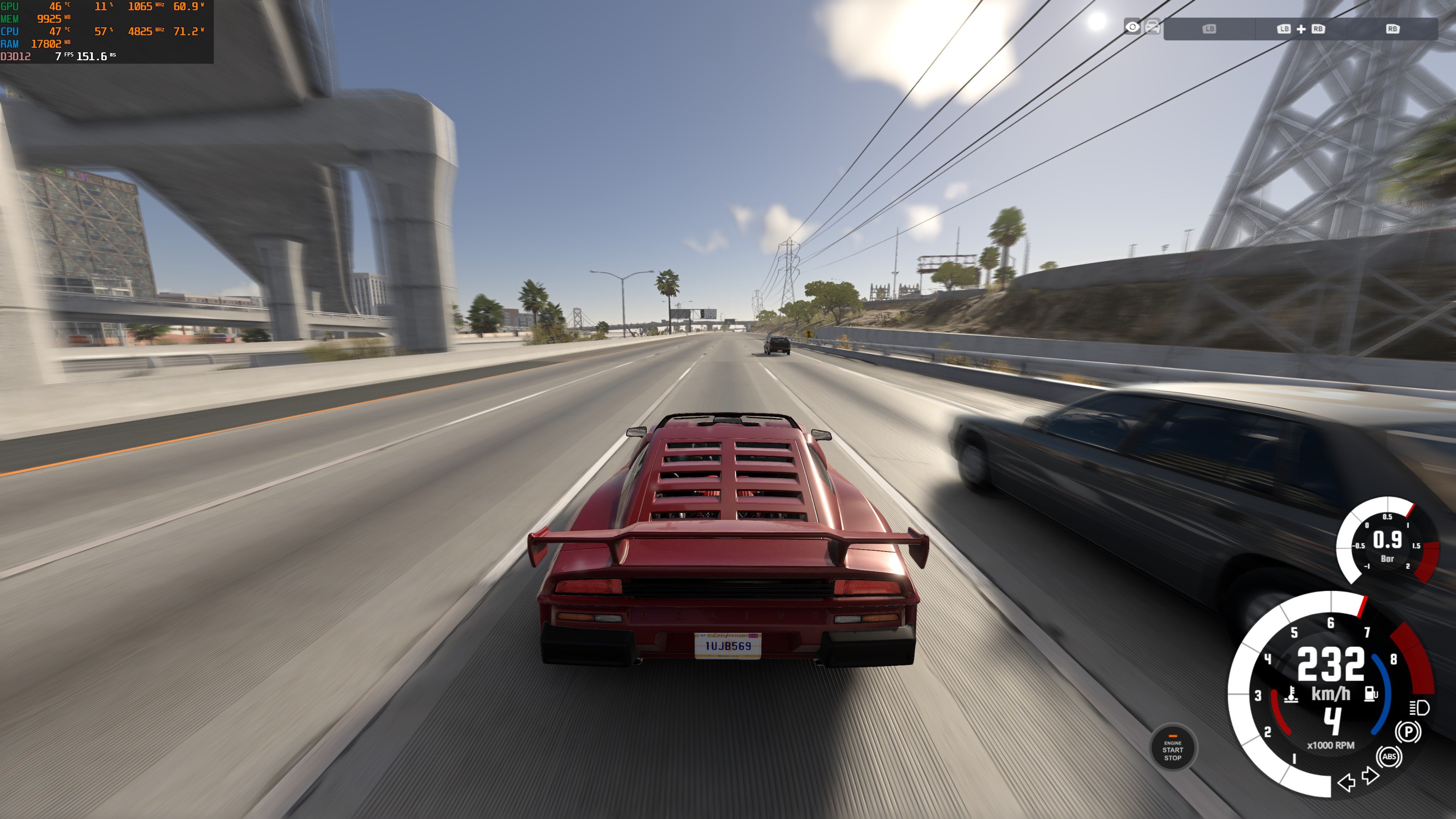

ich habe BeamNG.drive in der neusten Version 0.39 installiert und schaffe im Spiel nur ca. 8fps. Dabei ist es egal ob ich die Settings auf hoch oder niedrig stelle.
Bei MSI Afterbruner ist meine 5070 TI (16GB) 10% bei 70 Watt ausgelastet, bei meinem Ryzen 9 5950X laufen alle 16 Kerne auf 1,4 Ghz bei Verbraucht von 70 Watt. RAM umd VRam sind nicht voll. Die Lüfter in meinem System drehen kaum, es gibt also wohl auch kein Temperaturproblem.
Dieses Spiel ist das einzige was Probleme macht, alle anderen Spiele funktionieren.
Ich weiß nicht warum die Hardware so lahm läuft und scheinbar deshalb nur 8fps erreicht wird.
Mein PC läuft mit Win 10 mit neusten Updates.
Ich habe einen Screenshot angehängt. Oben links ist das Menü von Afterburner zu sehen.
Hat jemand eine Idee? Vielen Dank :)

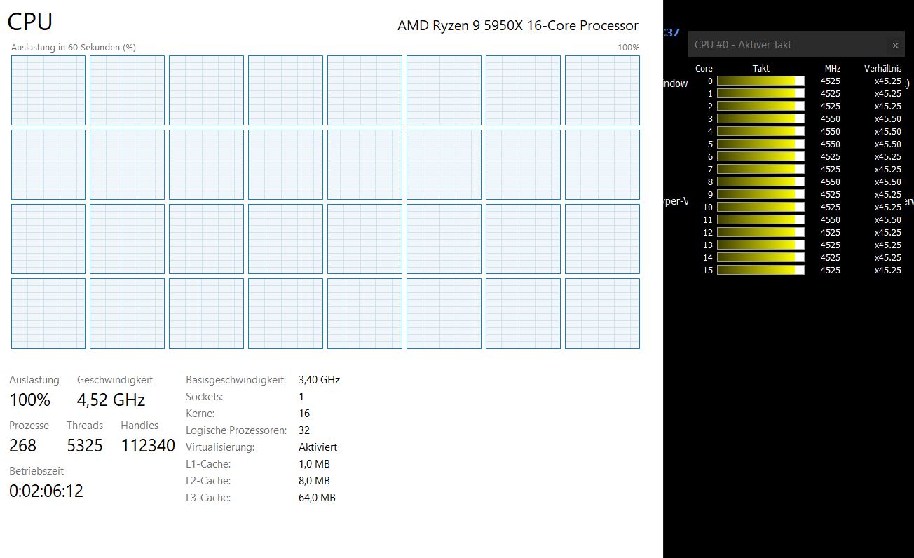

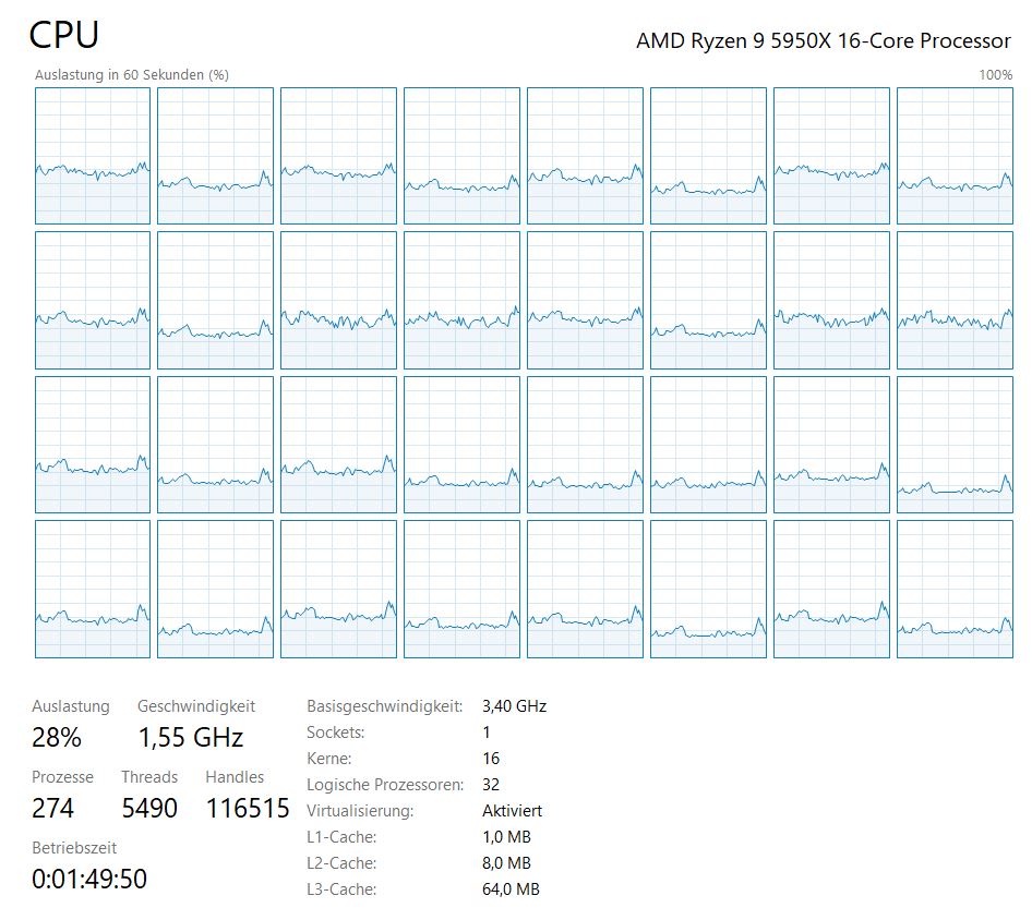

Aber die Kerne sehen doch nocht nach einem Limit aus, oder?
Die CPU ist auch nicht zu heiß. In anderen Spielen erreiche ich auf Vollast 80 °C. Auch zieht sie sonst viel mehr Watt. Mein PC klingt im Spiel wie im Desktopmodus.
Bei Prime95 hält er den Takt bei allen Kernen

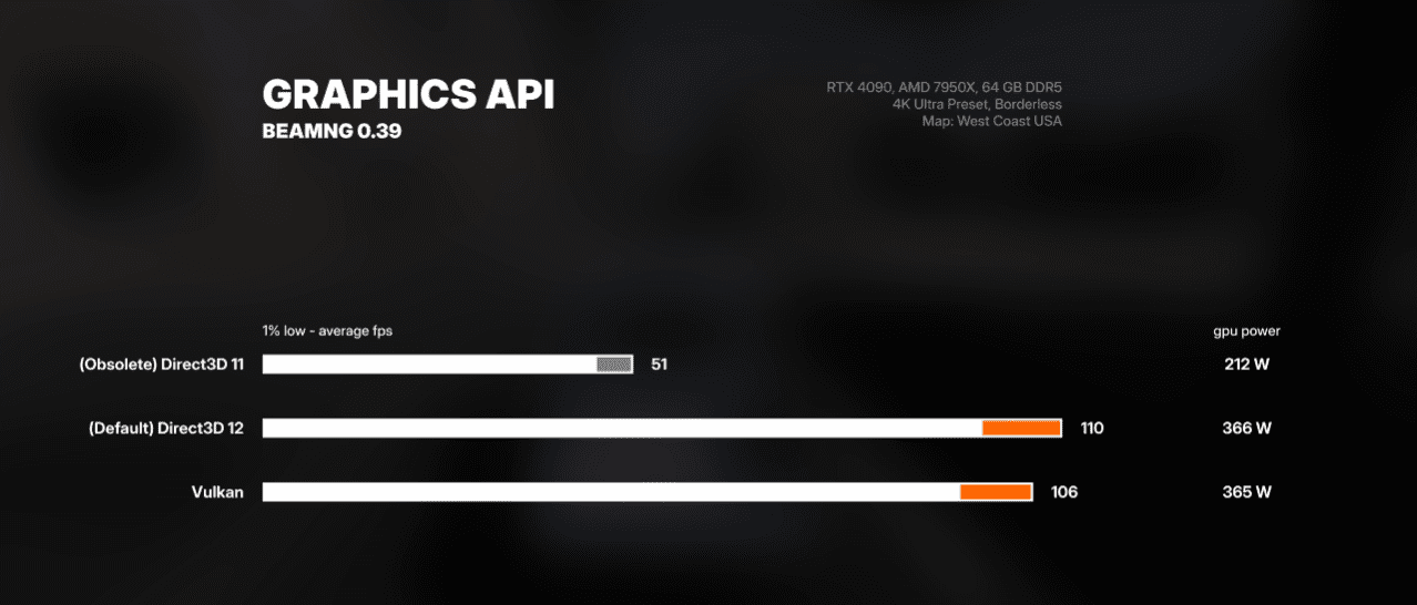

00Julius schrieb:
Das Spiel ist zwar von 2015, aber immer noch Early Access. Evtl. läuft es auf DX11/Vulkan besser.
Sowas nennt man fortschreitende Entwicklung wie auch in iRacing. Ob ein Game da von 2015 oder 2008 ist spielt keine Rolle!
Es gab vor kurzem ein großes Update wobei auch grafisch einiges geändert wurde sowie kommen demnächst DLSS, FSR 4 usw.
DX12 und Vulkan zu nutzen statt DX11 ist mit neuestem Update dringend zu empfehlen wie verschiedene Vergleiche auf YT aufzeigen.
