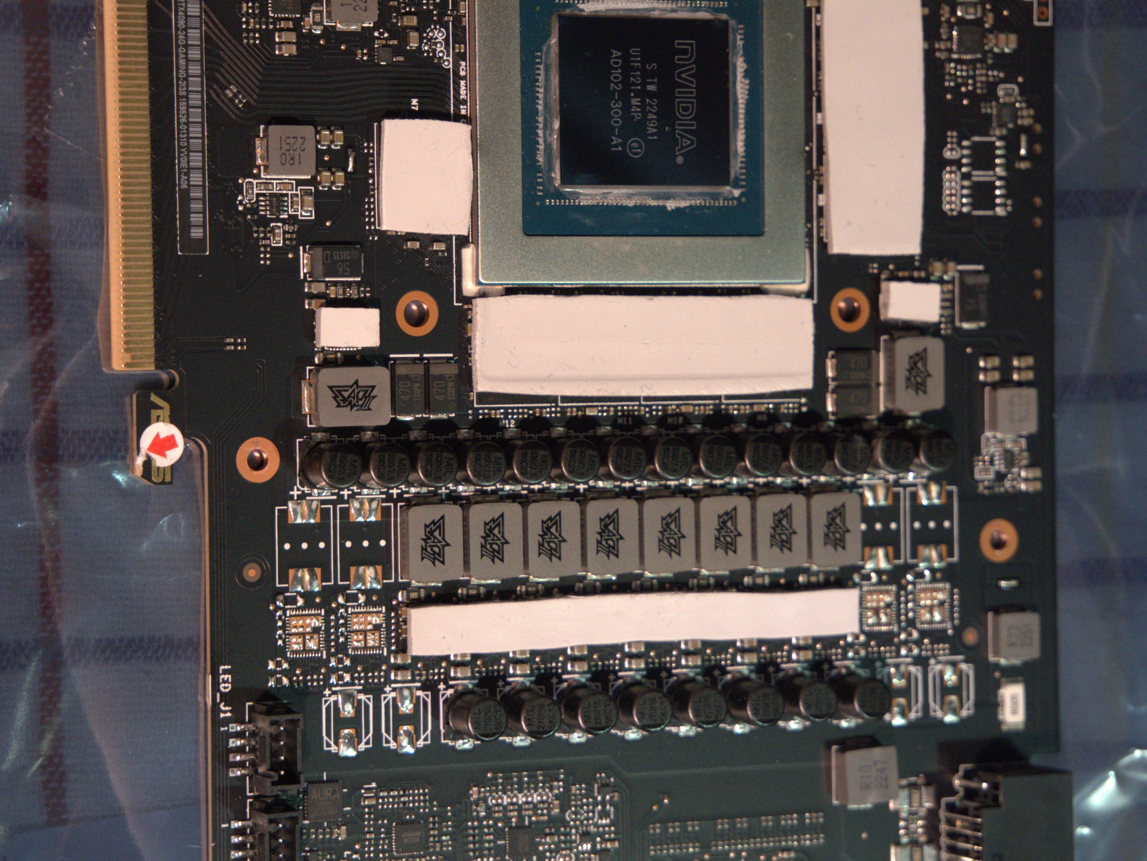

Seit heute habe ich die Karte zurück und funktioniert wie zuvor, so weit so gut, zumindest durch nichts schlimmer geworden.
Dann habe ich den Kühler demontiert um die Thermal Pads durchzumessen (Länge, Breite, Dicke), damit ich weiss, was ich bestellen müsste. Nun ist bei der Demontage aber widererwaten keins kaputt gegangen. Meine Erfahrung mit Themal Pads beschränkt sich auf "wenn kaputt, dann definitiv neu". Aber wie sieht es in diesem Fall aus, würdet ihr die Pads dennoch ersetzen, denn die GPU eh schon offen ist, oder die jetzigen weiternutzen?
Das besagte PTM7950 dingens habe ich organisiert und liegt hier, könnte also theoretisch alles direkt wieder zusammengebaut werden.

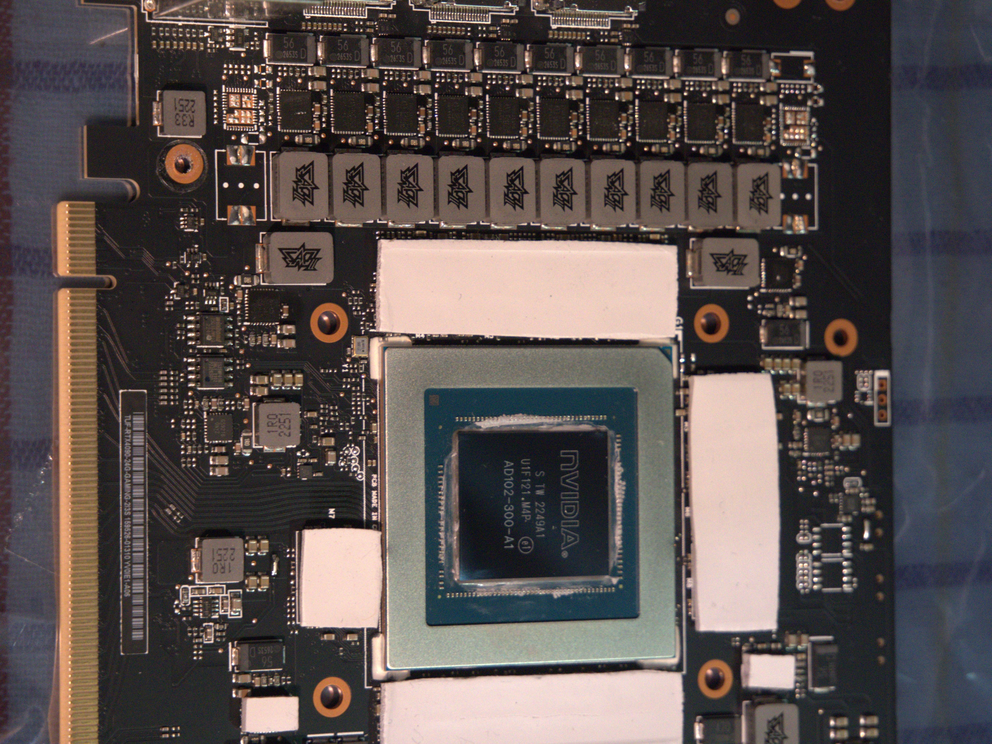

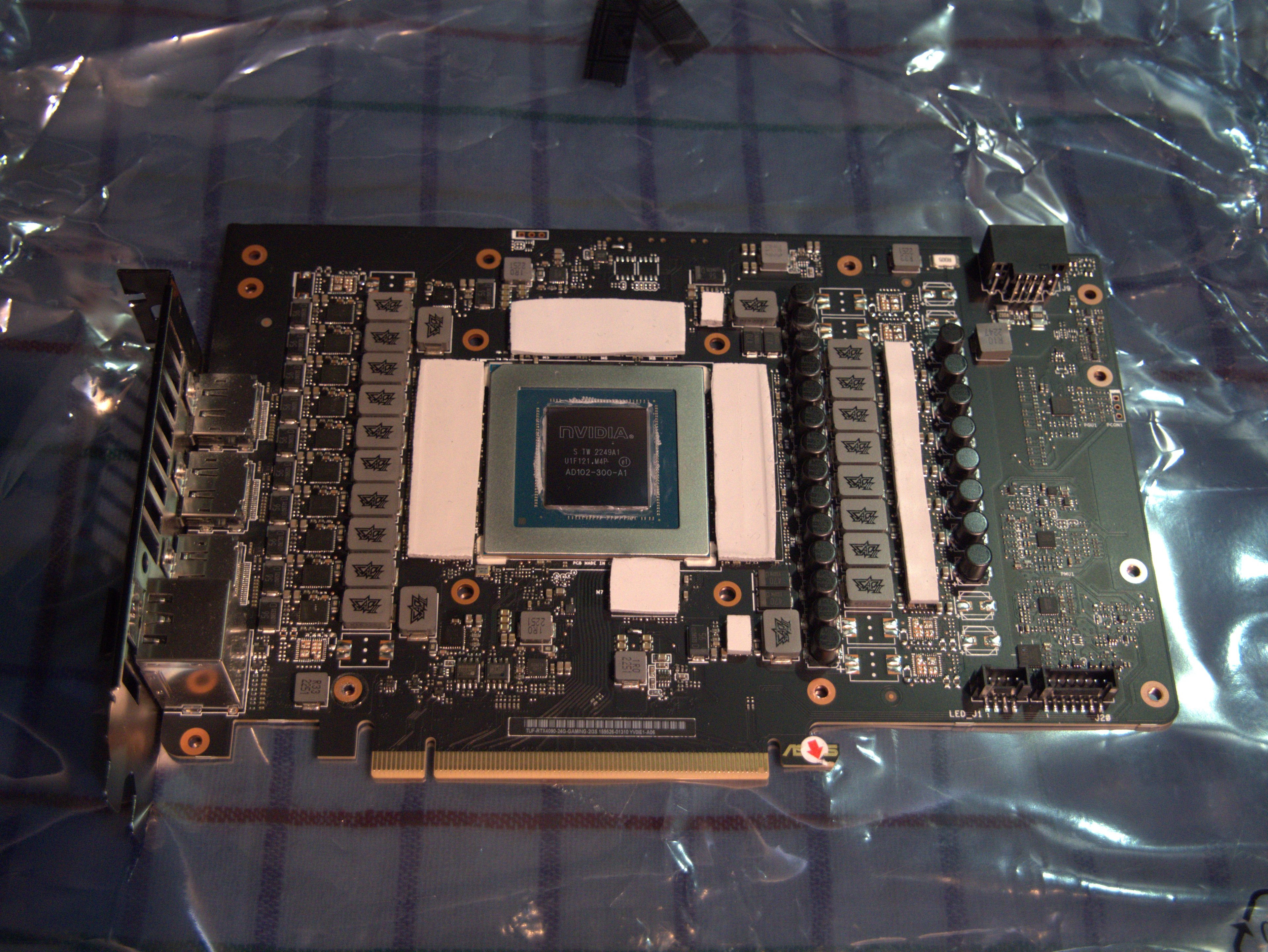

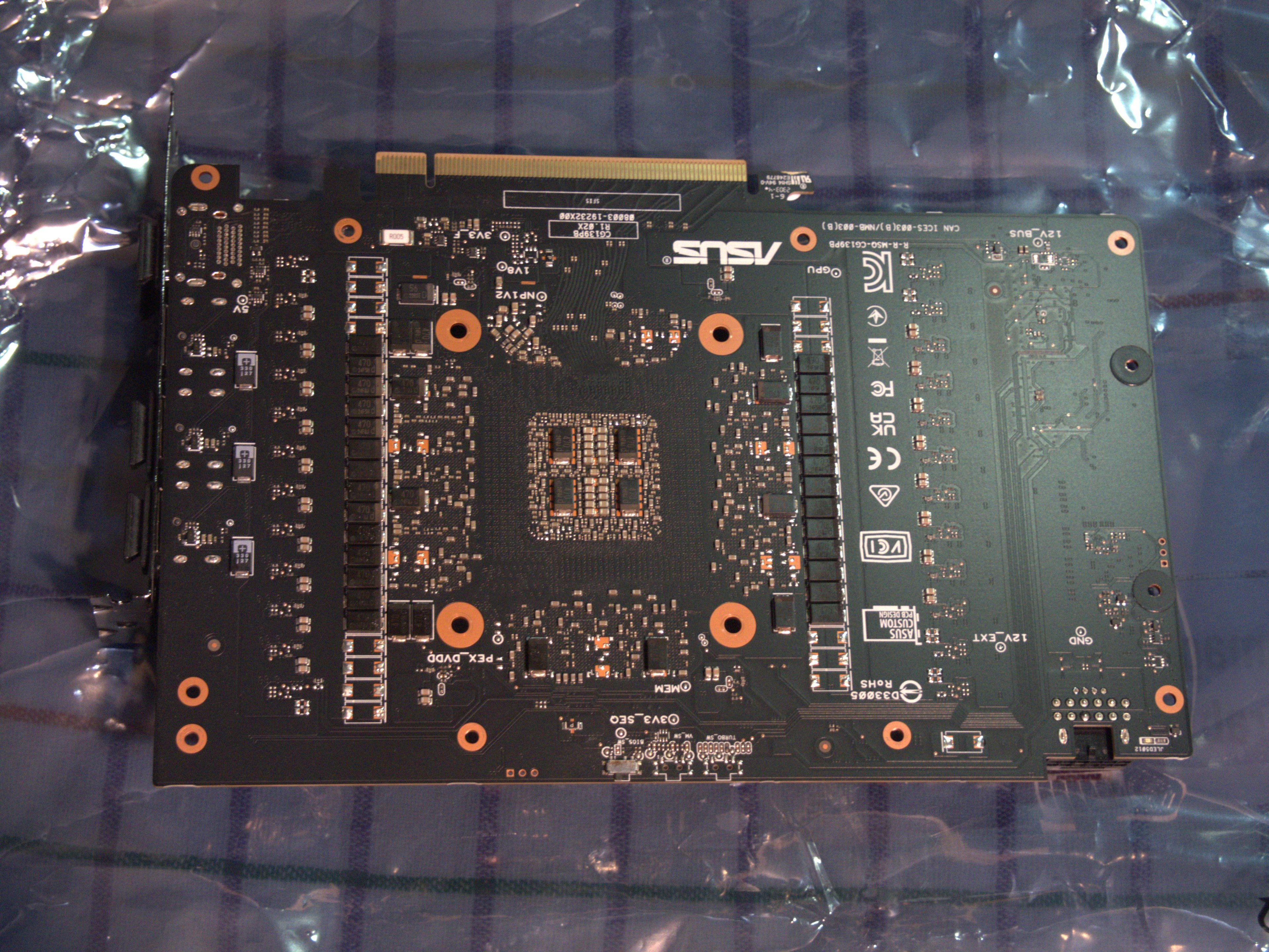

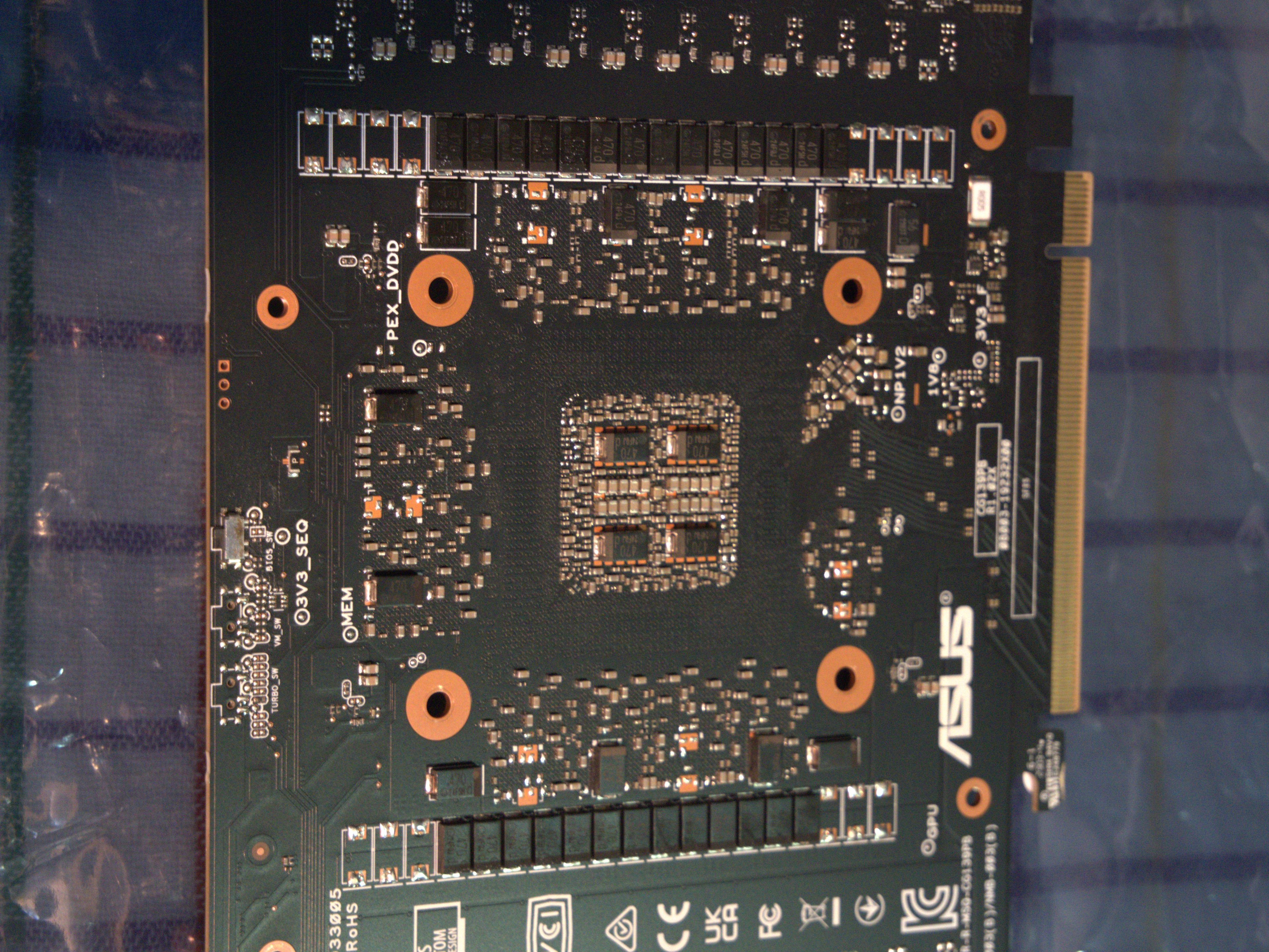

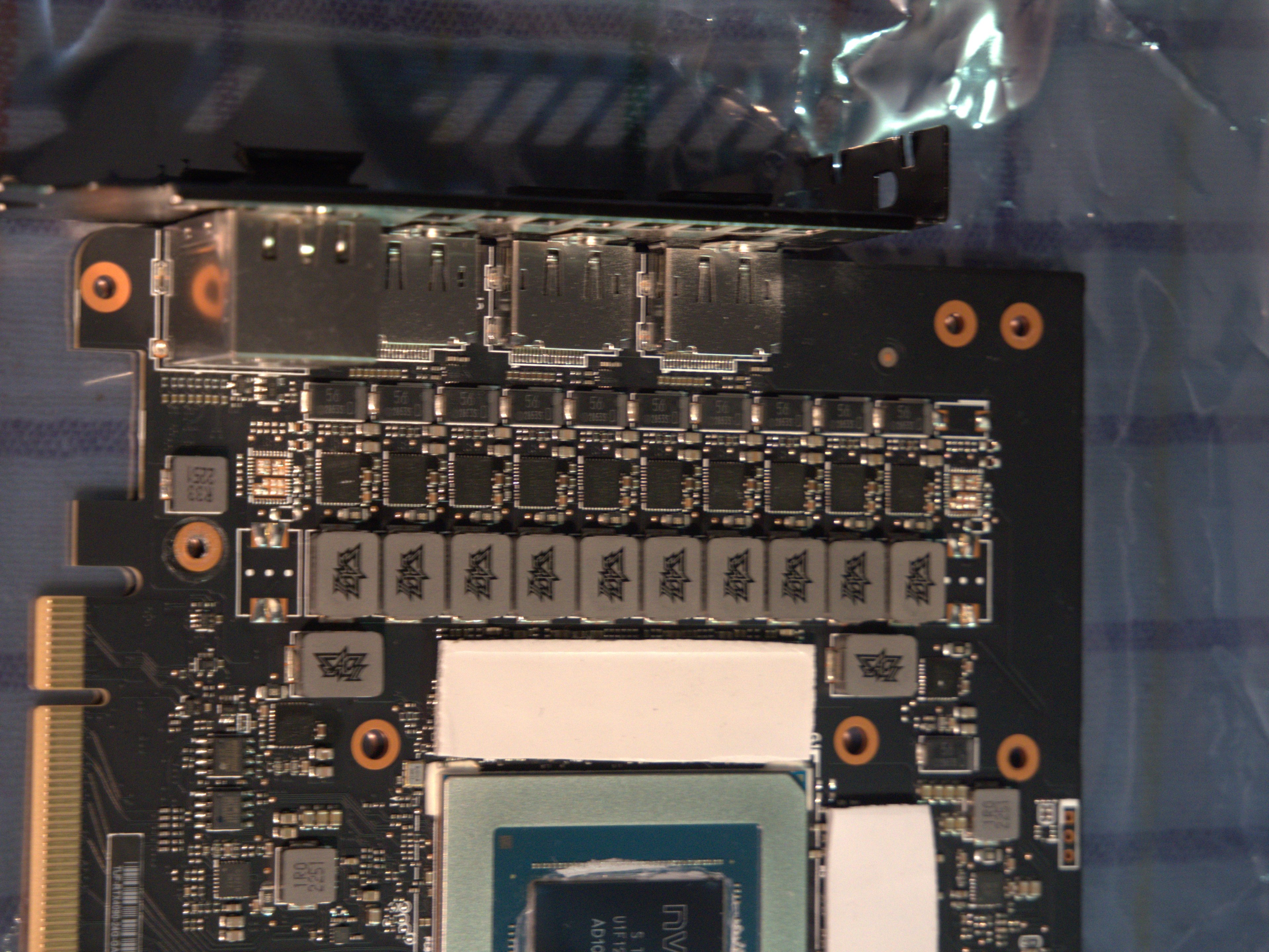

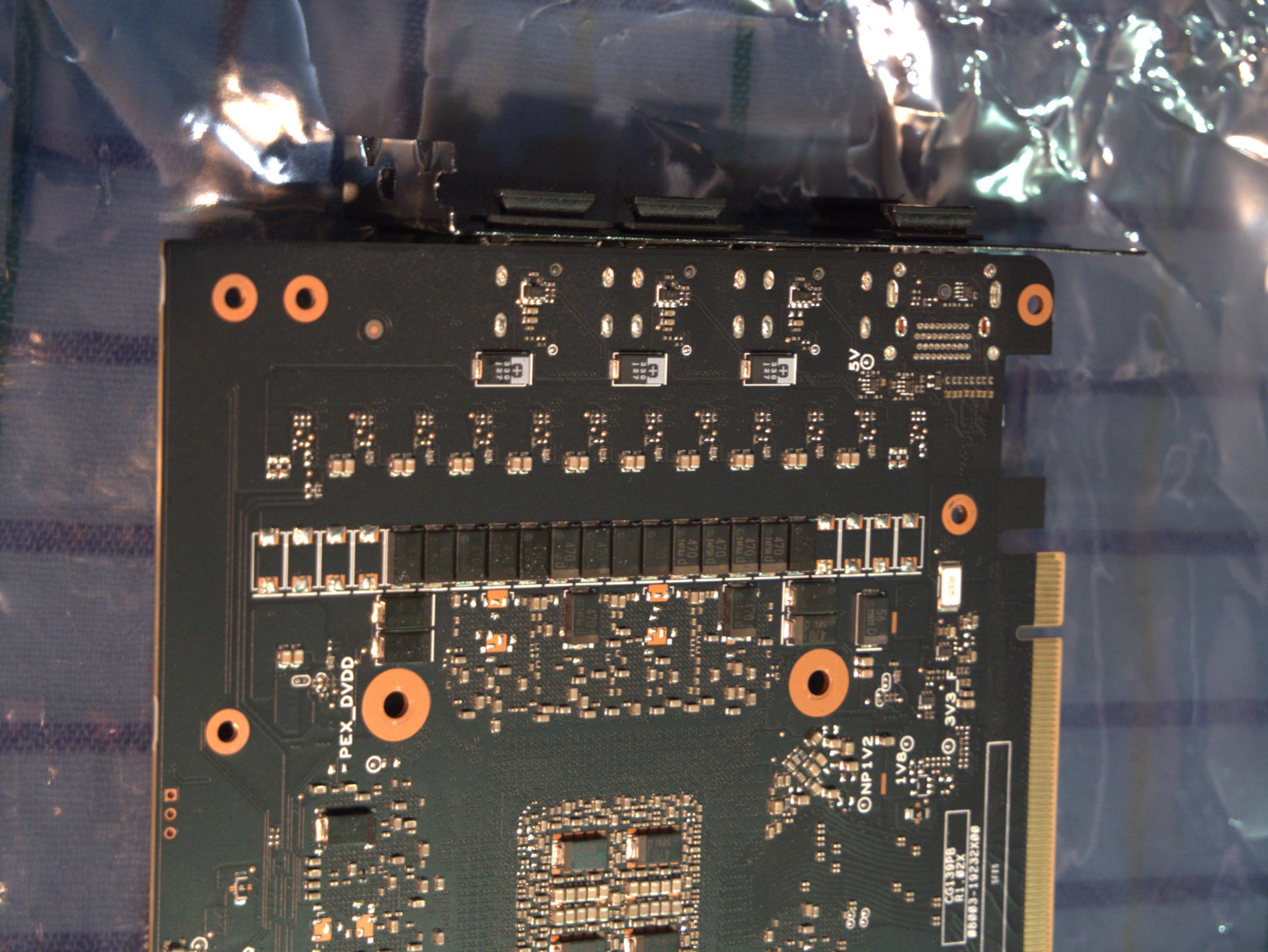

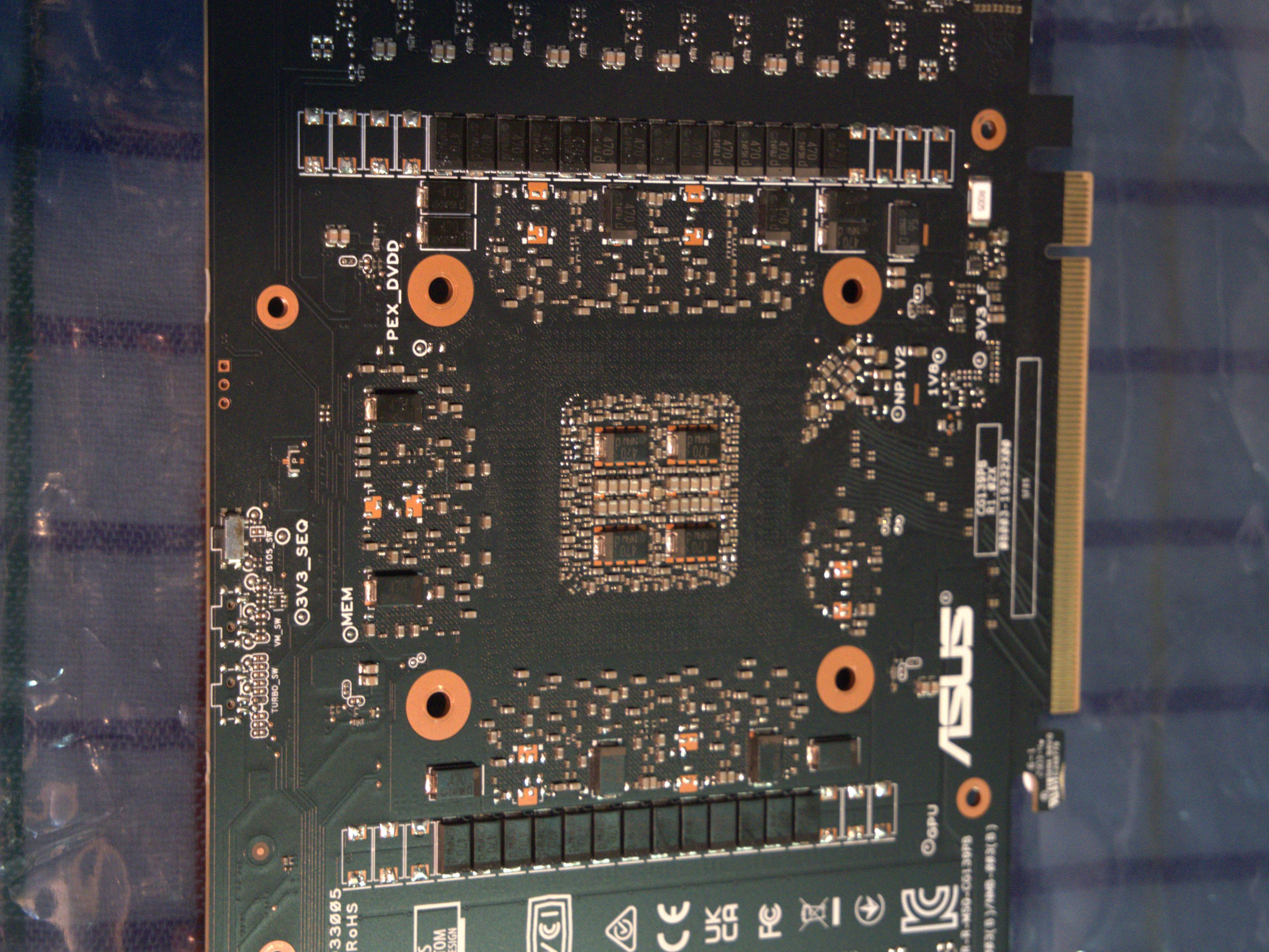

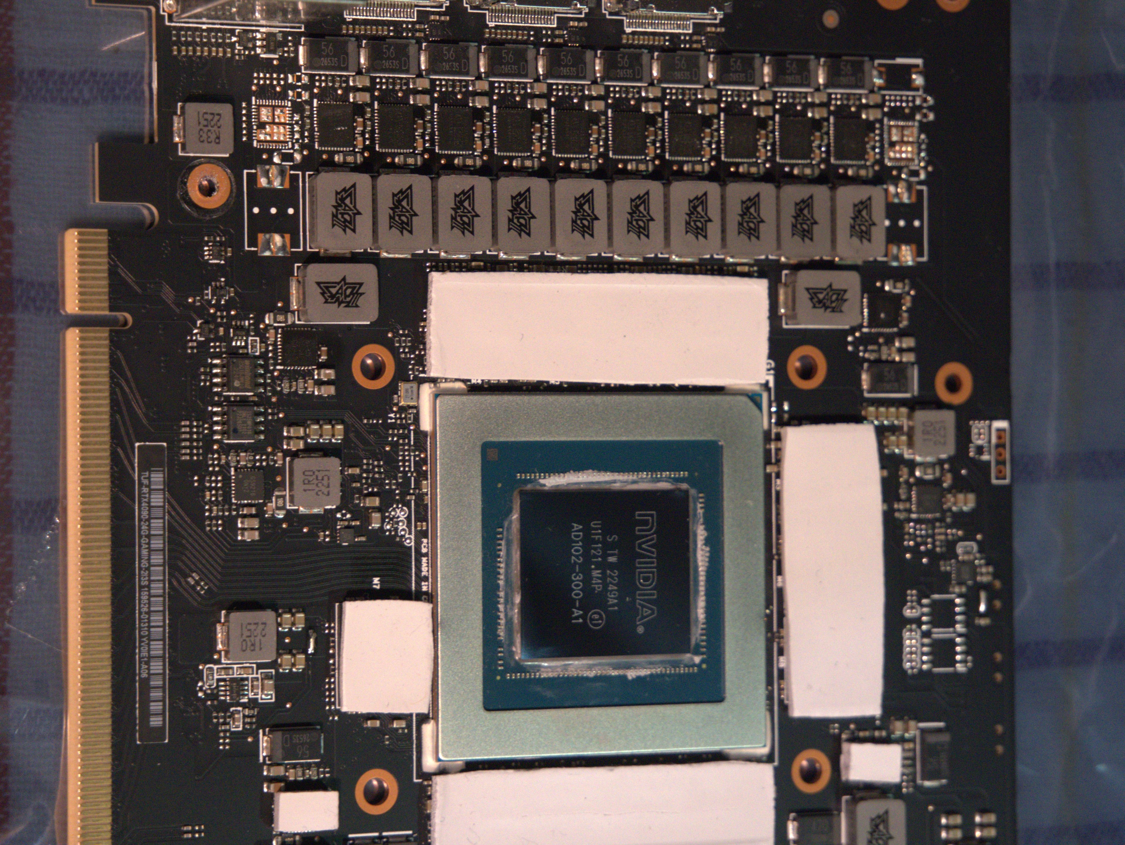

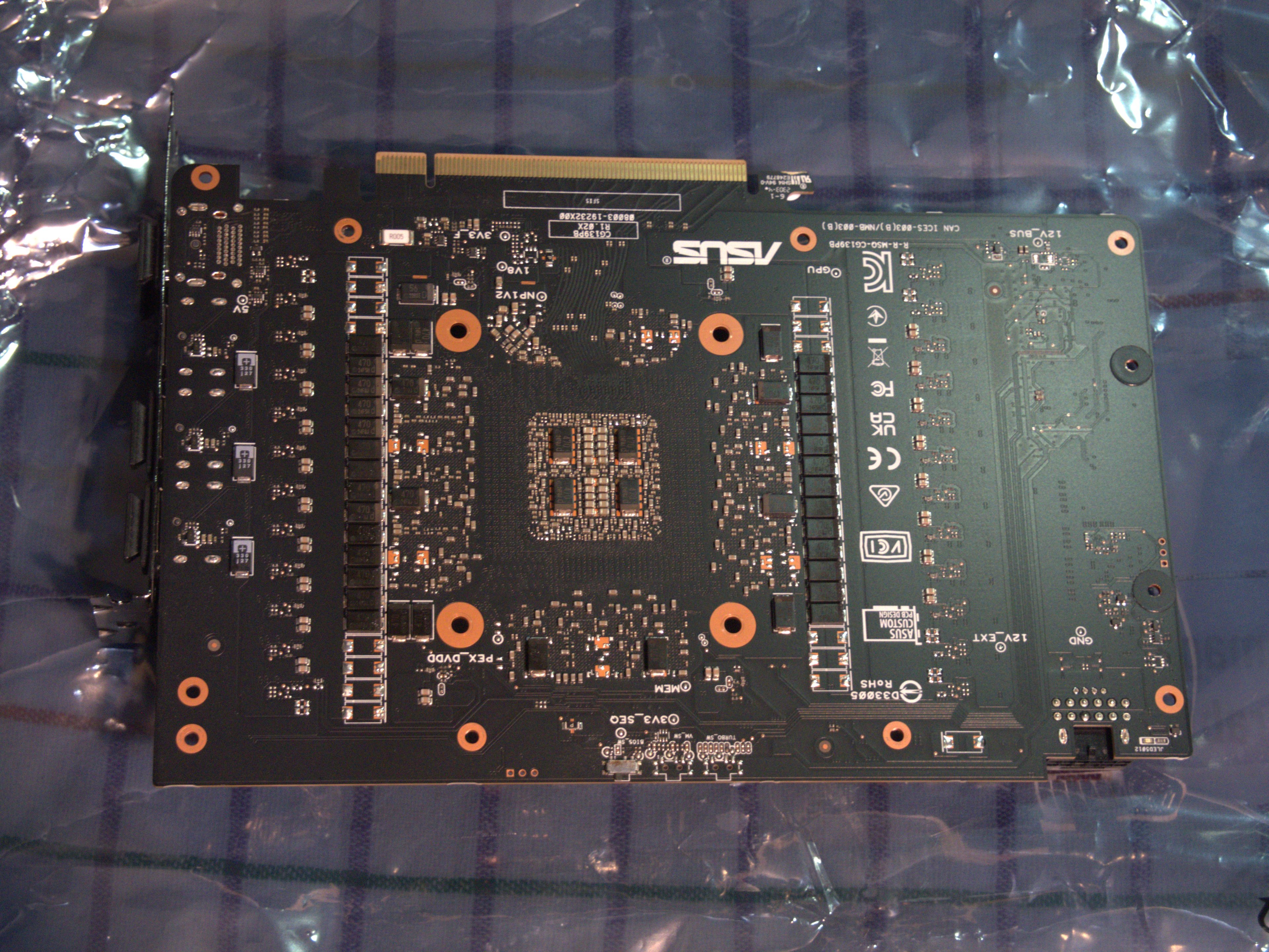

@Geisterwolf kannst du vorher vielleicht ein paar gute Fotos der Platine machen?
Reaktionen: DJMadMax und Azghul0815
Das TPM war sowas von dermasen beschissen zu bearbeiten, bis ich die Plastikfolien von beiden seitens weg hatte, war das so zerfleddert dass ichs weggeworfen habe (entweder ich bin dafür zu grobmotorisch oder zu ungeduldig... oder beides :( ). Jedenfalls musste dann halt die Noctua WLP herhalten und jetzt sehen die Temps trotzdem wieder viiiiel freundlicher aus. Nach wie vor Chip 66°C, Hotspot aber max 78°C. Ist immernoch im Trhotteling, jetzt aber bei den 450W im Powerlimit.
Anbei noch ein paar Bilder der Platine (die Pads habe ich aber drauf gelassen, weil nicht doch noch welche kaputt machen). Ob die Bilder so "gut" sind musst du selber beurteilen. Hier kann ich nur die jpgs anhängen, könnte dir aber auch die RW2 anbieten wenn du die wolltest, müsste ich dir aber anderswie zukommen lassen (160MB).

Danke für die Bilder. Nichts Auffälliges an der Platine, keine überragenden Bauteile soweit ich sehe. Schaut ok aus, aber die Garantie wegen einer Einbauspur zu verweigern ist schon ne richtige Frechheit.

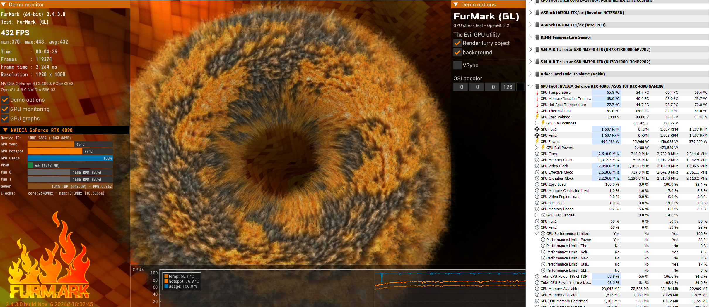

aber warum ist das Board Power Draw bei 380W, obwohl die GPU bei 100% läuft. Müssten 100% nicht 450W sein (84,2% TDP Eintrag)?
Nö, weil Kernauslastung und Verbrauch nicht 1:1 zusammen skalieren. Die GPU ist enorm komplex, die Auslastungsanzeige stellt das aber nicht so komplex dar. Jeder Rechenkern der GPU besteht aus mehreren funktionalen Einheiten, die jeweils einzeln belastet werden können. Die Auslastung interessiert dabei aber nur, ob irgendeine dieser Einheiten pro Kern arbeitet.
Man kann zB schon auf 100% Auslastung kommen, wenn zwar jeder Rechenkern etwas rechnet, dabei aber nur die minimal notwendigen Register und Einheiten des Kerns benutzt und alles weitere dabei leer läuft. Das hat dann auch Einfluss auf den Verbrauch, da weniger genutzte Einheiten auch weniger verbrauchen.
Zusätzlich benötigen unterschiedliche Arten an Rechenoperation auf Hardwareebene unterschiedlich viel Strom, auch wenn sie die gleichen Einheiten nutzen. Da wird es irgendwann fast schon esoterisch komplex. Nutzt ein Spiel zB hauptsächlich Shader mit solchen eher "leichten" Operationen, wird auch der Gesamtverbrauch niedriger sein.
