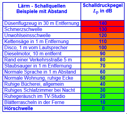

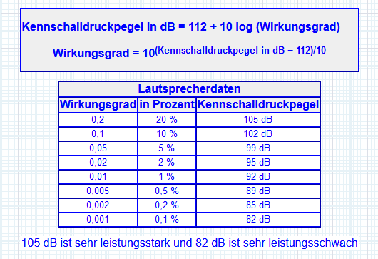

In den meisten Datenblättern der Lautsprecher wird der Kennschalldruckpegel in dB pro 1 W in 1 m Abstand angegeben. Aus diesem lässt sich ableiten, wie effizient ein Lautsprecher zu Werke geht.
Je höher der Kennschalldruckpegel eines Lautsprechers ausfällt desto weniger Verstärkerleistung wird benötigt um einen hohen Schalldruckpegel zu erreichen:
Quelle: Sengpielaudio - Wirkungsgrad und Kennschalldruck
