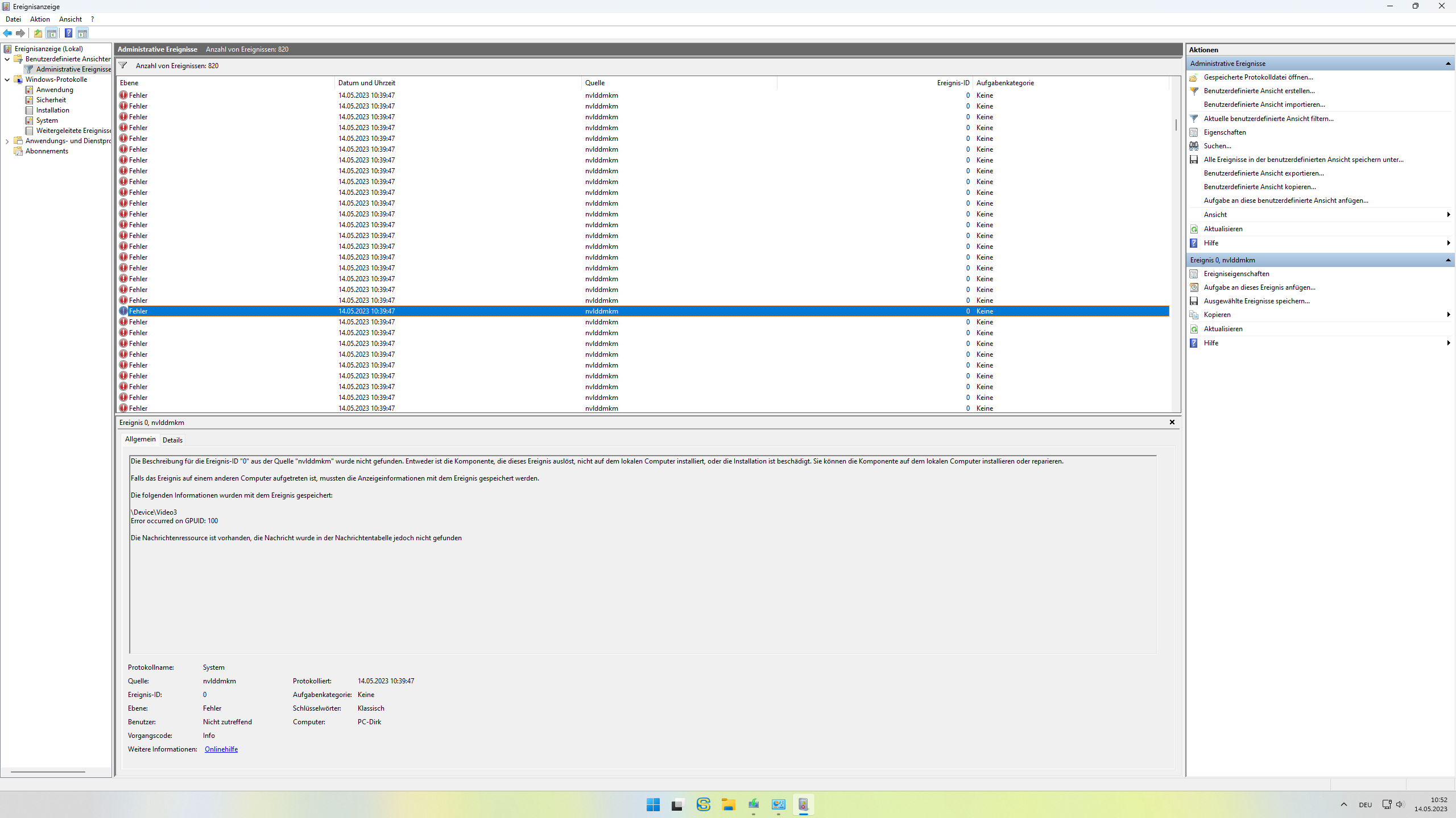

Seit rund 3 oder 4 Tagen stürzt mein PC während des Spiels komplett ab. Die äußert sich wie folgt:
Bildschirm zeigt nichts mehr an, außer ein einfarbigen Bildschirm (mal grün, mal weiß, mal weiß). Dann spielt noch etwas Sound - mehr nicht. Keine Eingaben sind mehr möglich. Ein Neustart über den Resettaster startet den PC neu. Aber der PC startet nicht richtig - zeigt beim Start einen schwarzen Bildschirm und die Diagnose LED für VGA leuchtet. Es hilft nur das Auschalten des PCs über die Einschalttaster (länger als 4 Sekunden drücken). Kurz warten und mit einen Druck auf den Starttaster startet der PC anstandslos.

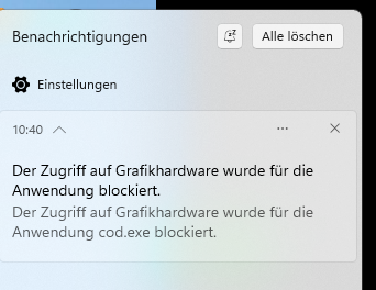

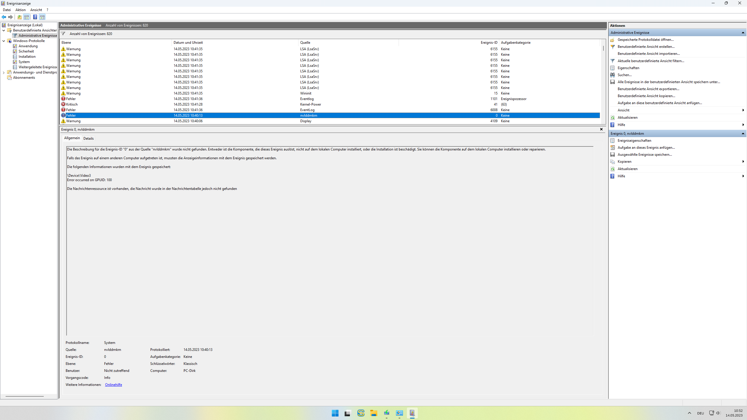

Mnchmal erscheint bei den Windows Benachrichtgiungen: "Der Zugriff auf die Grafikhardware wurde für die Anwendung cod.exe blockiert.". In der Ereingnisanzeige wird zum Absturzzeitpunkt mehrfach die "nvlddmkm" aufgeführt.
Spiele: Call of Duty MW2, The Division 2 und Everspace 2 Demo sowie MSI Kombuster
Wenn ich surfe - sprich keine 3D Last -, Video schaue, E-Mails schreibe oder ähnliches mache läuft der PC absolut stabil.
Ich habe schon diverse Nvidiatreiber probiert. Mittels DDU vorher deinstalliert. Spannungen kontrolliert. Einen älteres Backup eingespielt und damit getestet. RAM getestet (memtest86) und die CPU mit Prime95 - RAM und CPU in Ordnung.
So langsam habe ich die Grafikkarte unter verdacht. Eventuell habt ihr noch eine andere Idee?
Andere Hardware habe ich leider nicht zum Testen.
Grüße DMHas

Update: Ein Speichertest der Grafikkarte brachte keine Fehler.
Update 2: Ich habe heute alles mit einem neuen Netzteil getestet (be quiet! 850W) - keine Besserung!
Fazit Grafikkarte defekt! :heul:
Jetzt muss eine neue her. Ich werde das ganze Dilemma nutzen, um auf Luft umzubauen. (Ich bin zu alt für das Basteln)
Update 3: Neue Grafikkarte eingebaut - alles läuft wie geschmiert. Keine Abstürze mehr.
