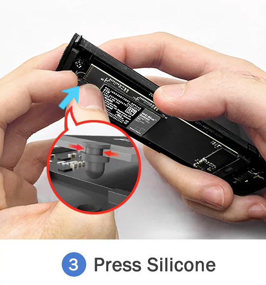

Für meine externe Festplatte Samsung 990 EVO Plus habe ich mir ein Gehäuse von Lemorele gekauft. In diesem Gehäuse wird die Festplatte mit einem Gummipfropfen festgemacht. Leider ist das eine sehr wacklige Angelegenheit. Im Computer wird eine kleine Schraube benutzt. Nun suche ich in dieser Größe eine Schraube mit Mutter. Dabei soll die Schraube lang genug sein, um die Festplatte im Lemorele-Gehäuse zu befestigen. Selbst wenn die Schraube zu lang sein sollte, wäre das kein Problem!
Gibt es so etwas und wenn ja, wo kann ich diese Schrauben mit Muttern bekommen?

Leider ist mir schon einmal ein Gummipfropfen kaputt gegangen. Hier hätte ich gern mehr Sicherheit! Deswegen Schraube mit Mutter. Nein, leider kenne ich das Standardgewinde nicht, sonst wüsste ich ja, wonach ich suchen müsste.

Durchmesser des Lochs in der Platine messen und dann passende Schraube, Mutter und evtl. Abstandshalter kaufen. Bei meinem Gehäuse hat das Loch 2,6mm, also würde bei mir M2,5 knapp passen.

@Alter1944 Den Sicherheit gibt dir bei so einem Gehäuse eher der Deckel, wenn die SSD drin steckt ist die ja schon über die Federkontakte am Steckplatz recht festgeklemmt - der GummiPöppel soll die da eigentlich nur in Position halten bis der Deckel zu ist...
Wenn du da (warum auch immer) tatsächlich eine Bastellösung haben willst musst du schon mehr Info's angeben... welches Gehäuse genau, Lochdurchmesser, ....

Ich hab mal beim örtlichen Schraubenhandel (als es den noch gab) Schrauben für den M.2 Slot meines alten B350 Boards nachgekauft. Bei mir hatte M2.5 gepasst (musste nur die Länge kürzen, da ich keine ganz kurze M2.5 Schraube bekommen habe). Aber wie @kartoffelpü schreibt, kann das natürlich unter Umständen abweichen.
Abgesehen davon - das Loch ist sehr wahrscheinlich in einer Leiterplatte, also Kunststoff - da an dieser Stelle weit und breit höchstwahrscheinlich keine Kontakte/Leiterbahn verlaufen, könntest du dir das Gefriemel mit einer Mutter auch sparen und da auch einfach eine etwas dickere Schraube wo der Kerndurchmesser noch passt (z.b. M3 bei dem Beispiel Loch 2,6mm) reindrehen, die schneidet sich das Gewinde dann selbst.
Ja stimmt, der Gummipropfen ist ja alles in einem. Evtl. würde da eine Mutter bei ner metrischen Schraube als Abstandshalter genutzt auch passen - das hängt aber von den genauen Maßen des originalen Propfen ab und die haben wir bislang nicht...
(Wobei es da einen Abstandshalter jetzt auch eigentlich nicht zwingend bräuchte, solange man die Schraube vorsichtig und nicht bis zum Anschlag einschraubt und damit die [Platine der] SSD verbiegt. Die SSD drückt ja selbst durch die Federkontakte vom Loch weg.)
