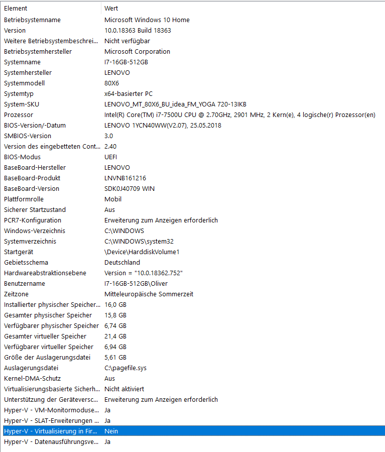

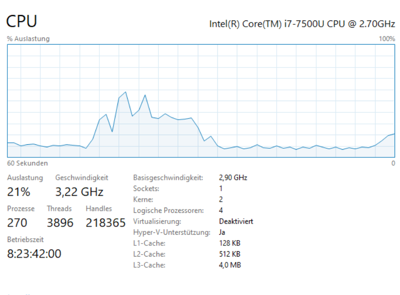

Das kommt daher das zusätzlich die Stromaufnahme begrenzt sein wird. Das kannst du mit hwinfo z. B. sehen. Theoretisch kann man das mit dem Intel Extreme Utility aushebeln, allerdings auf eigene Gefahr. Damit kann man Gerät und Netzteil beschädigen.
