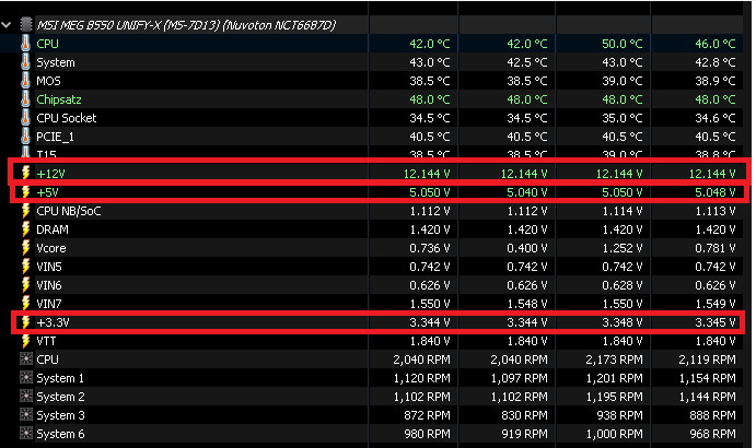

Könntest du bitte mal die markierten Werte bei dir überprüfen?
Sollte es dort deutliche Unterschiede geben ist wirklich was mit der Spannungsversorgung nicht in Ordnung. Vor allem der 12V Wert sollte nicht sehr unter die 12 V fallen, 11,6 - 11,8 während eines Benchmark Laufs sind da noch akzeptabel aber nicht tiefer.

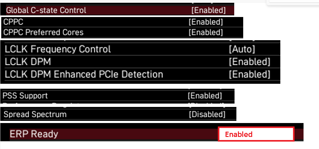

Das Problem sehe ich hier beim Mainboard (die Einstellungen). Wie gesagt, kompletten Bios-Rest und alles noch mal neu einstellen (so viel manuell, wie möglich). Ich werde mir auch bald den 5700X holen und werde dann vor einem ähnlichen Problem stehen. Bei mir wird der 5700X auf das Asrock B450M Pro4 geschnallt.
Weiß jetzt nicht in wie weit diese Einstellungen bei euch existieren aber mit denen bin ich bis jetzt sehr zufrieden, das System ist stabil.
Bei letzten hatte ich nur ein Bild wo das noch auf Disabled war.
Hatte mit einem USB Stick und F12 direkt im BIOS von allen Einstellungen Screenshots angefertigt.

So, habe jetzt mal ein wenig getestet, Sachen ausprobiert und auch die Spannungsversorgung mal gecheckt, wie @Müritzer meinte.
1. Bios auf Default, auch den Ram auf Standard gelassen (lief standardmäßig auf 2666mhz) - keine 60" im Benchmark, 3500MHz allcore, 56W Energieverbrauch <----- Bringt also nicht viel mehr.
2. Bios auf Default, nur Ram im XMP Modus <--- Taktrate wieder bei 3400mhz, 55W verbrauch, Spannung und auch Temperaturen scheint alles in Ordnung, soweit ich davon Ahnung habe ;)

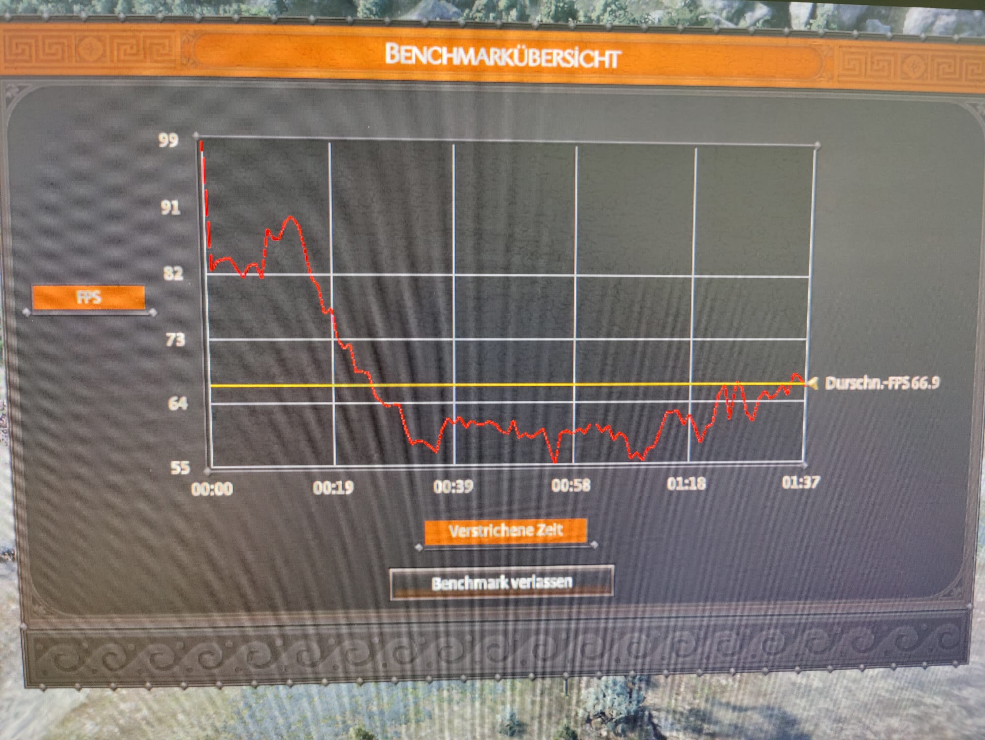

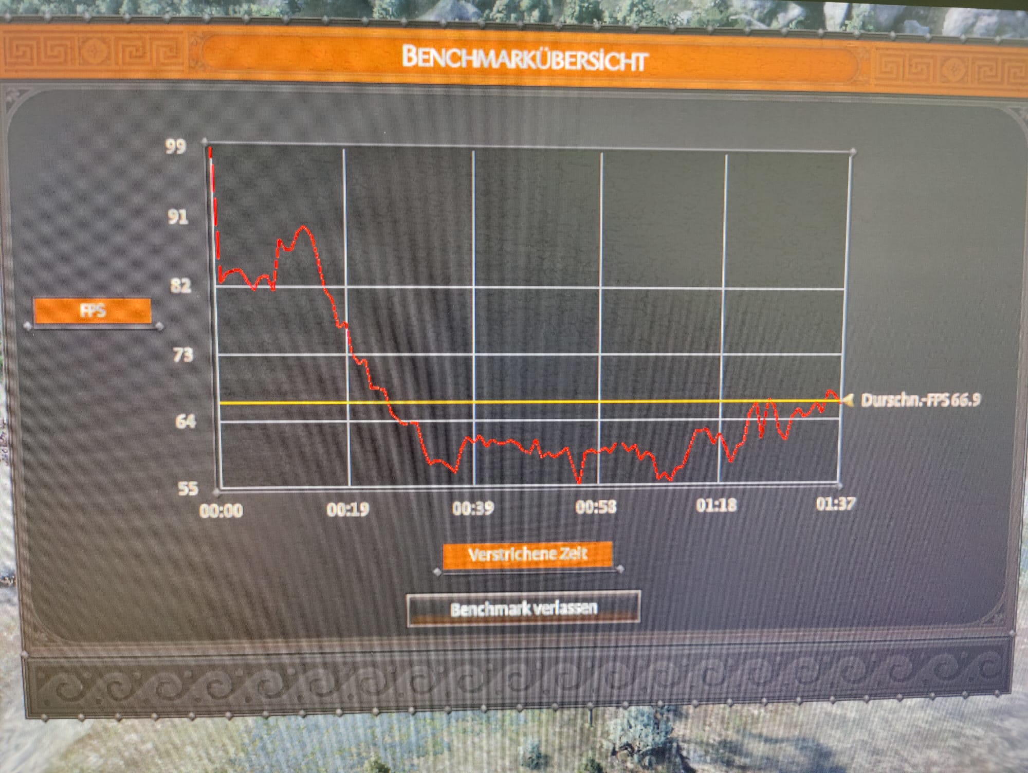

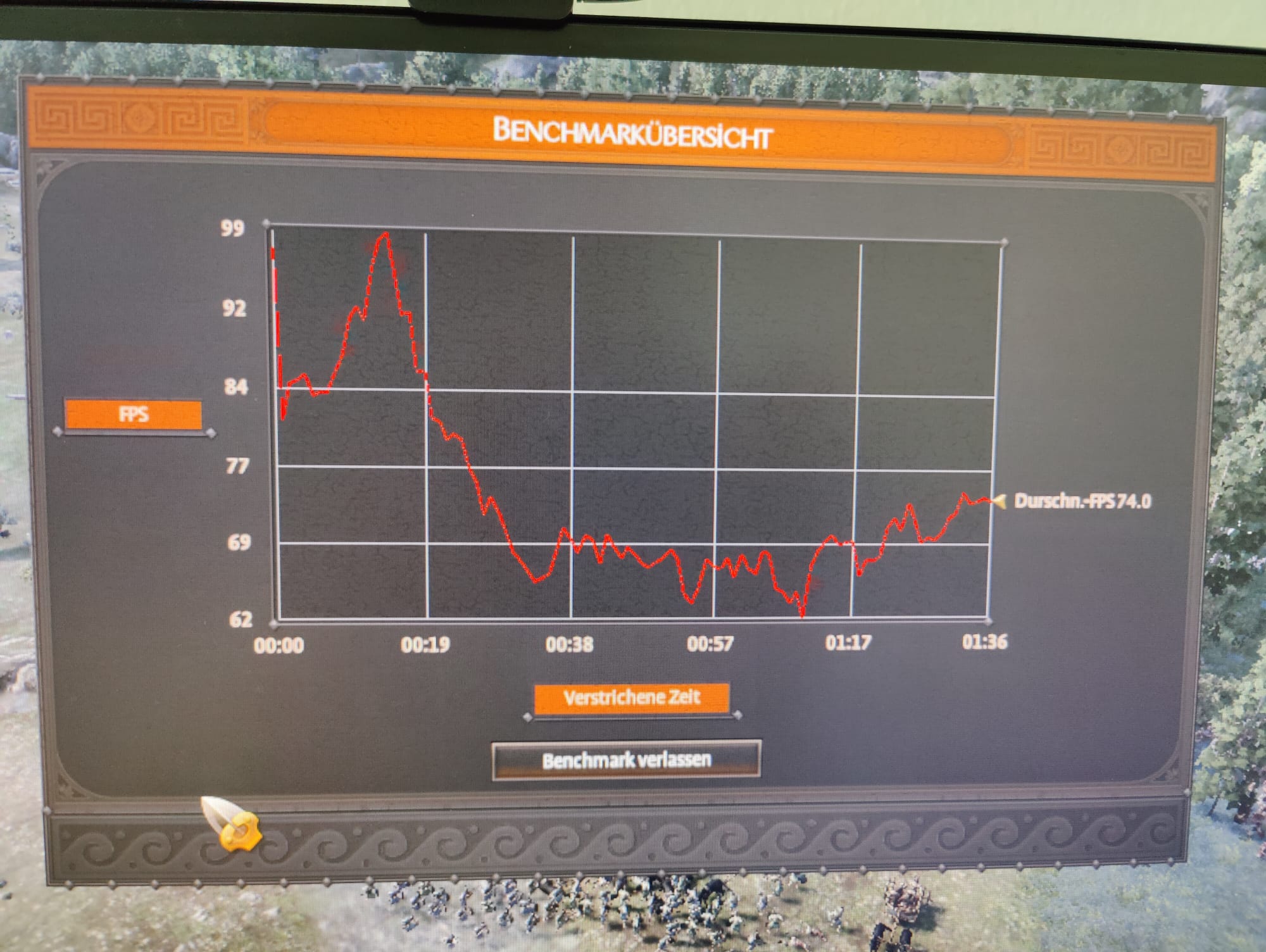

4. Dann Spieletests. Sobald es für alle Kerne anspruchsvoll wird, wie in Total war Troy mit Gras extrem, dann macht es mit und ohne PBO einen recht großen Unterschied, in Leistung und Taktrate. Ohne PBO mit XMP Ram sind es grade mal 3,4GHz in Total war Troy im Benchmark auf 720P, mit PBO mit den oben genannten Werten bei ca. 4GHz Allcore und deutlich mehr FPS.
1. Bild ohne PBO, 2. mit.
Heißt, mit den Einstellungen hätte ich zumindest auch halbwegs vergleichbare Werte, wie beispielsweise @kachiri, aber irgendwie fühlt sich das ganze so an, als würde ich übertakten um die @stock Leistung zu bekommen.

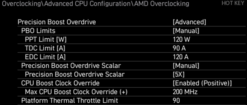

Mal diese Einstellung probieren, statt wie hier im Screen die höheren Werte:
Auch mal den Scalar auf manuell und Boost Clock Override auf positiv und erstmal auf 50 MHz setzen.
So wie ich das mitbekommen habe in verschiedenen Foren schaffen nicht viele CPUs die 200 MHz mehr.
