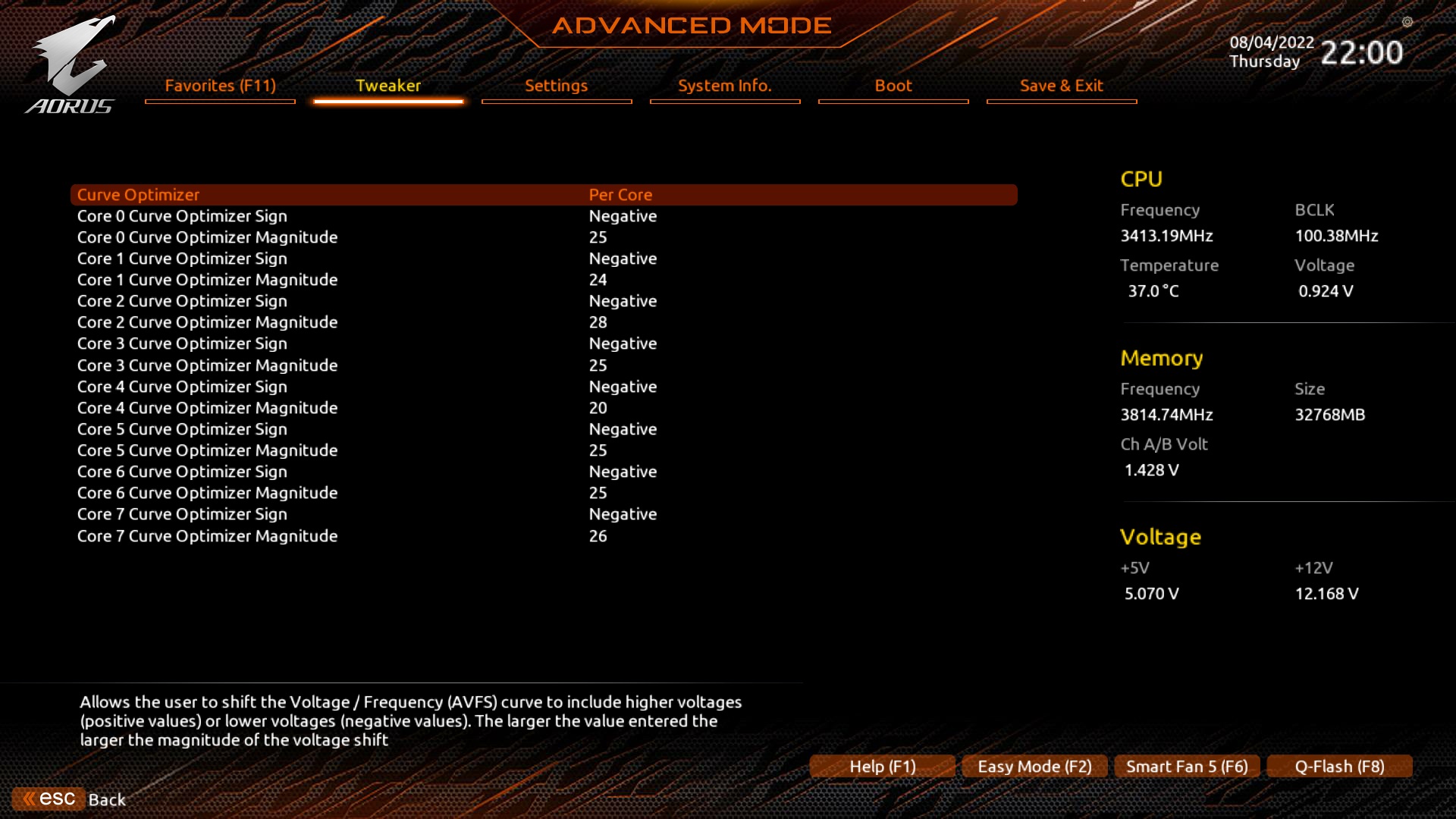

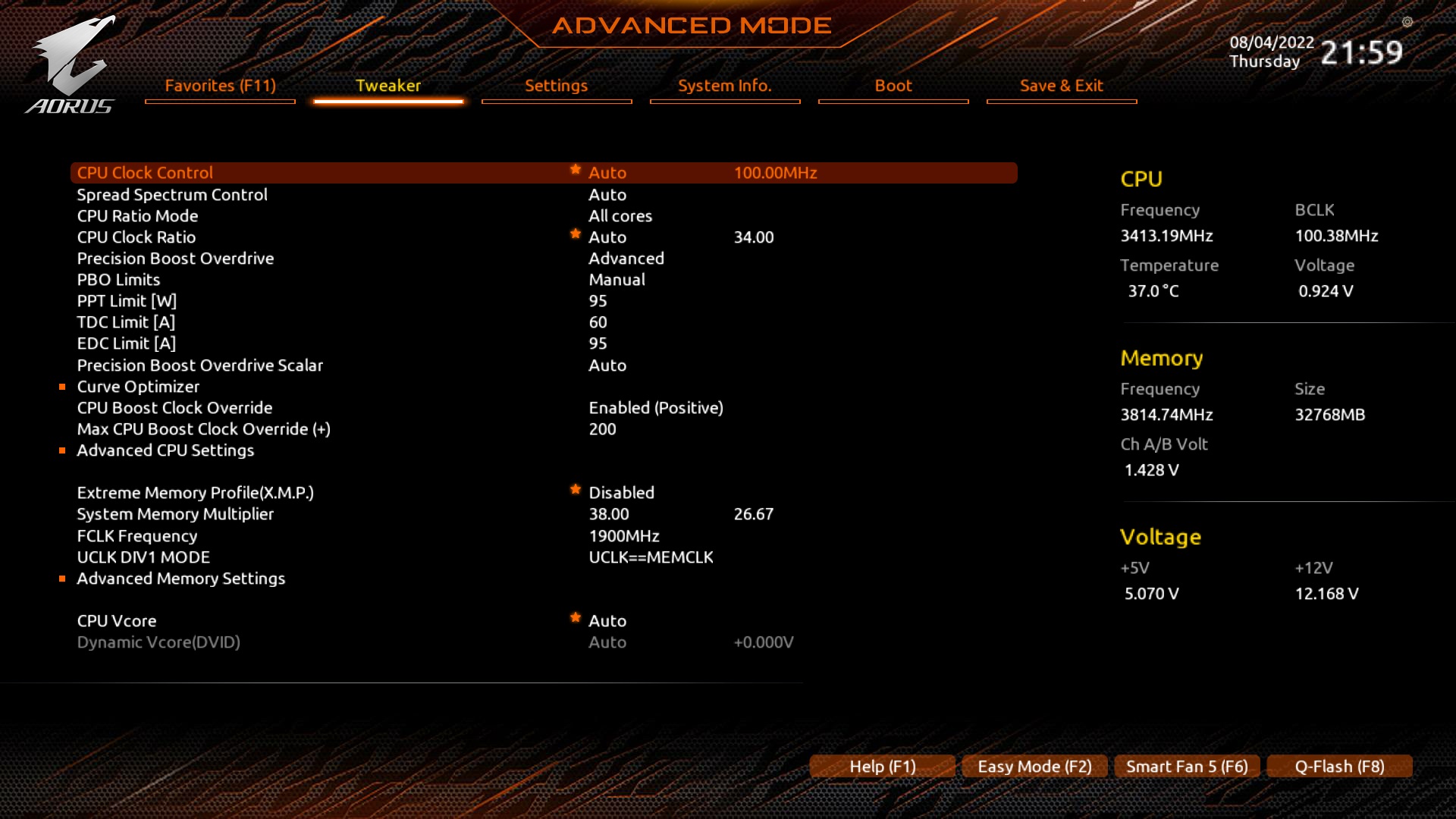

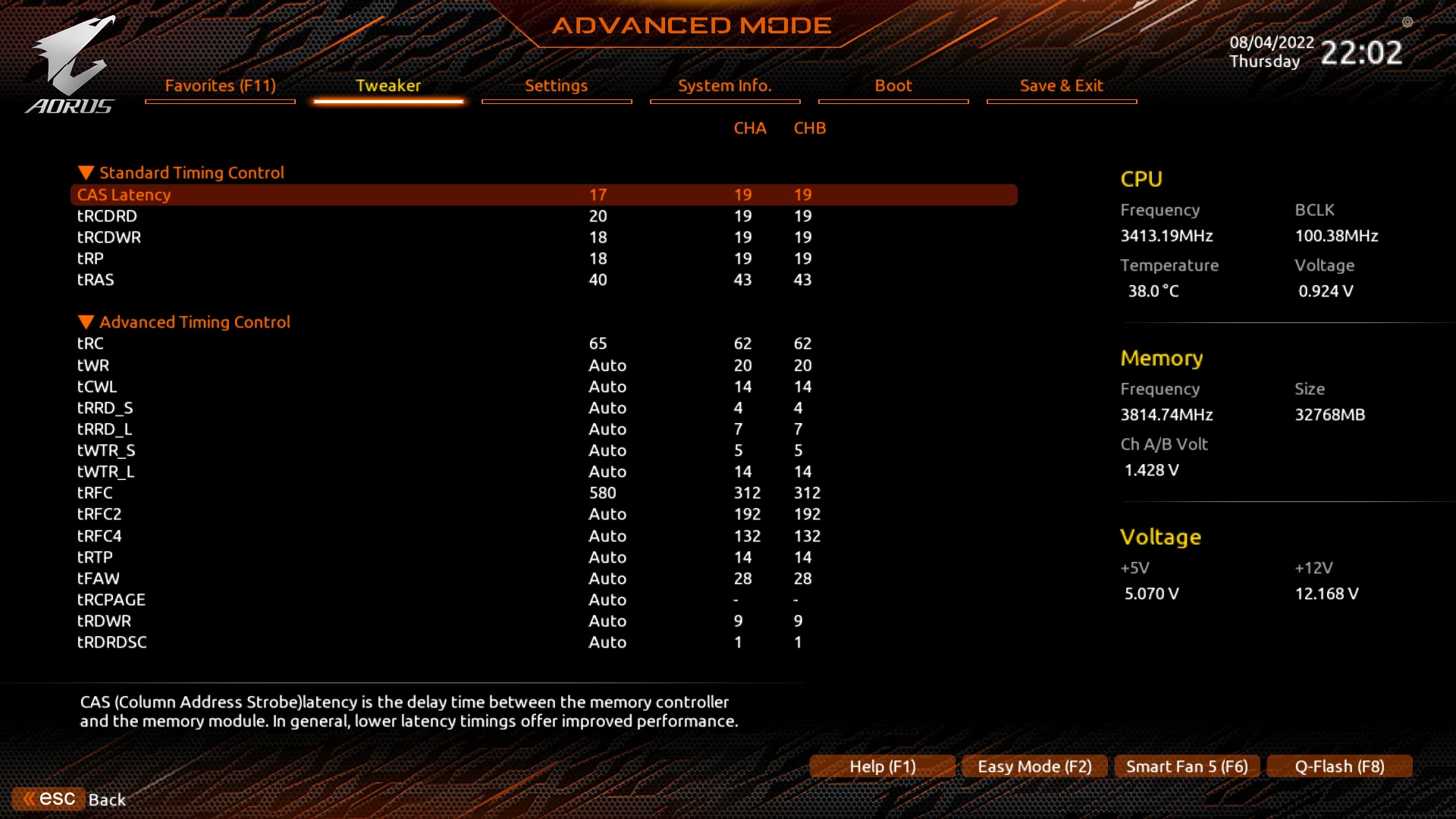

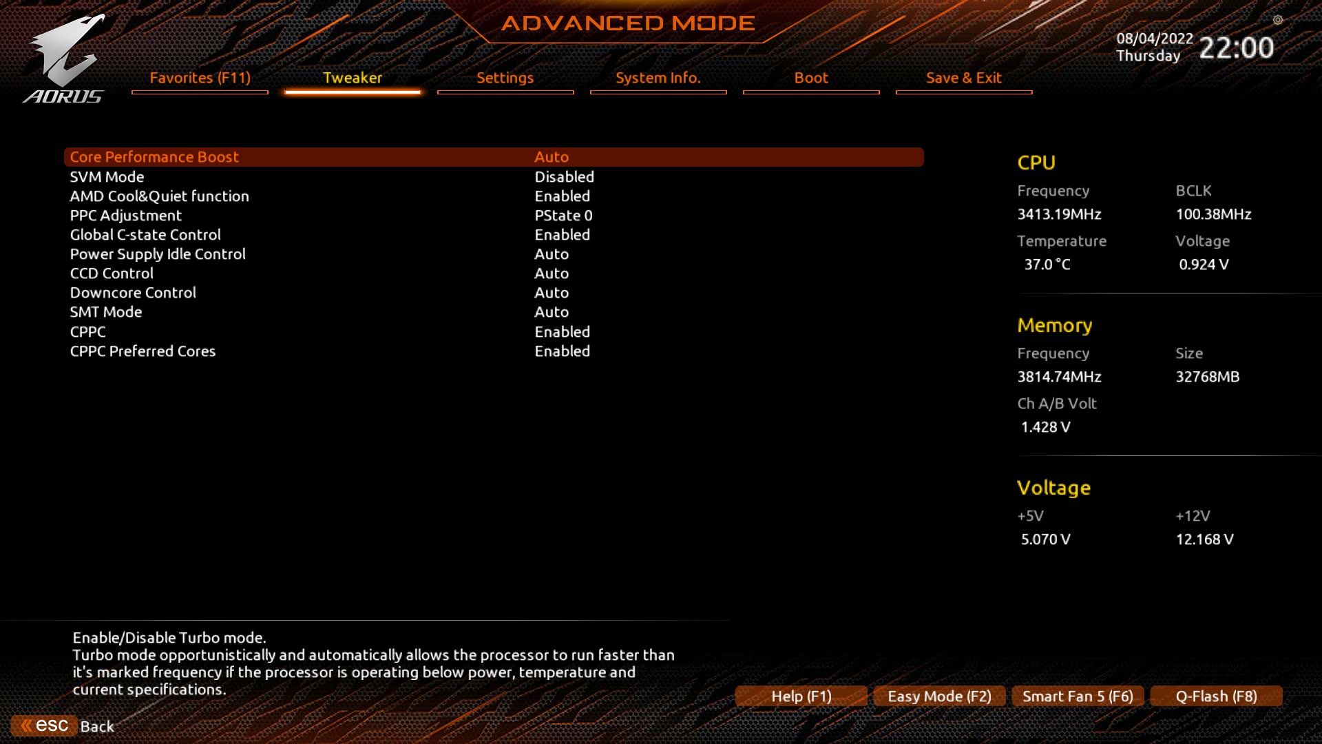

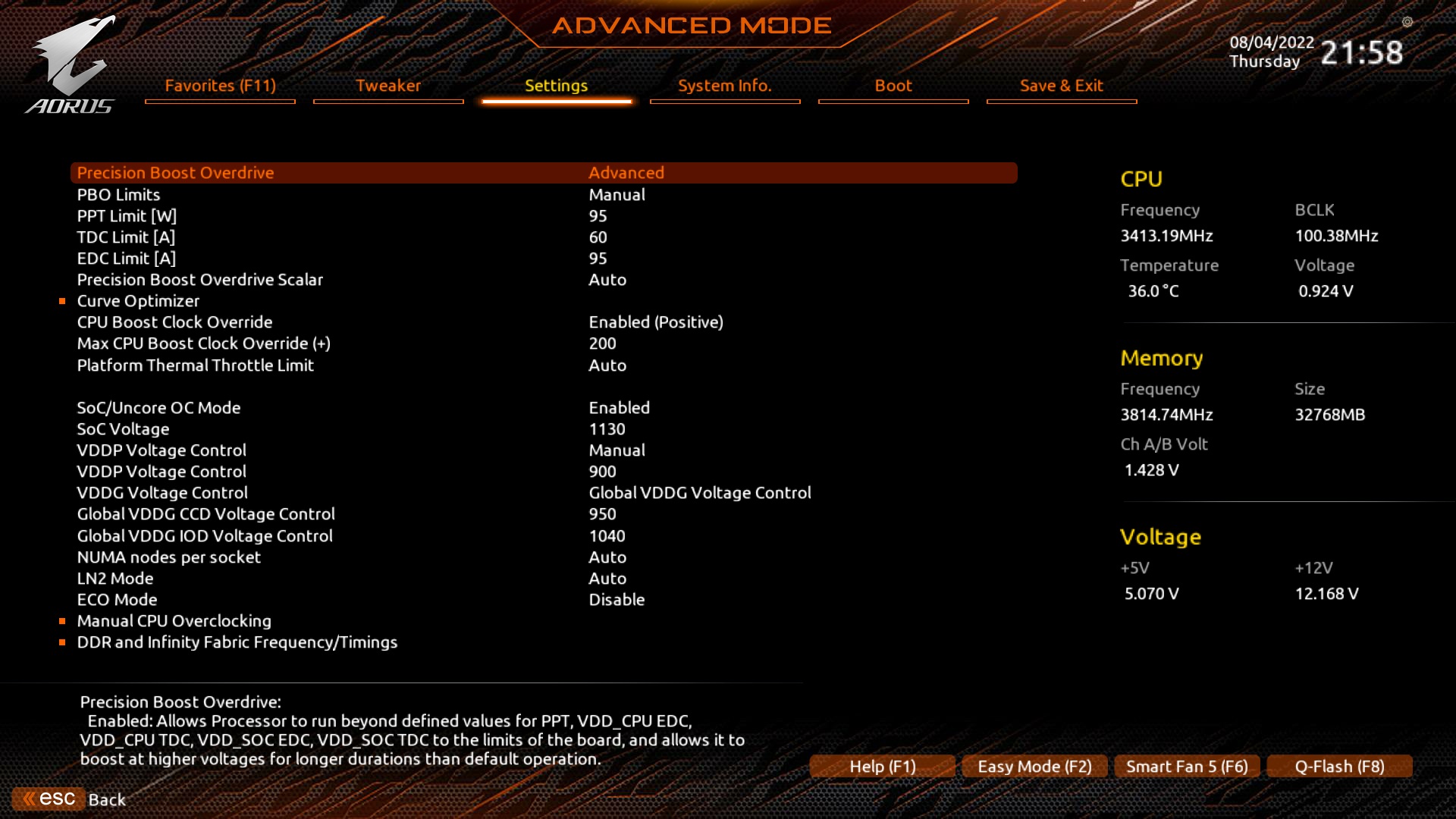

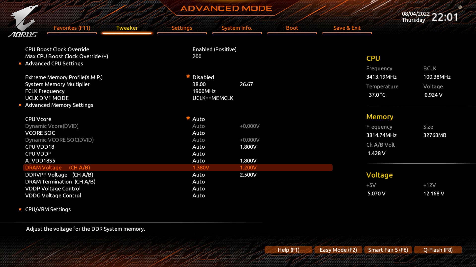

Painkaos schrieb:
Nur mit IF 1800 ist wohl nicht so optimal, daher frage ich mich ob es reicht den CPU VDDCR_SOC mit etwas mehr Offset dann auf IF 1900 zu bringen.
Versuchen kannst dus, aber nicht übertreiben :D

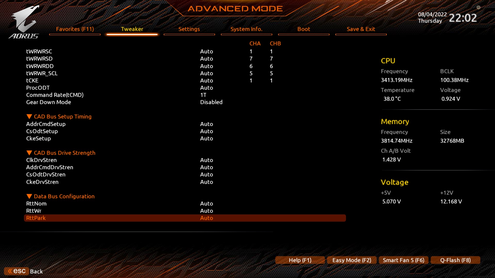

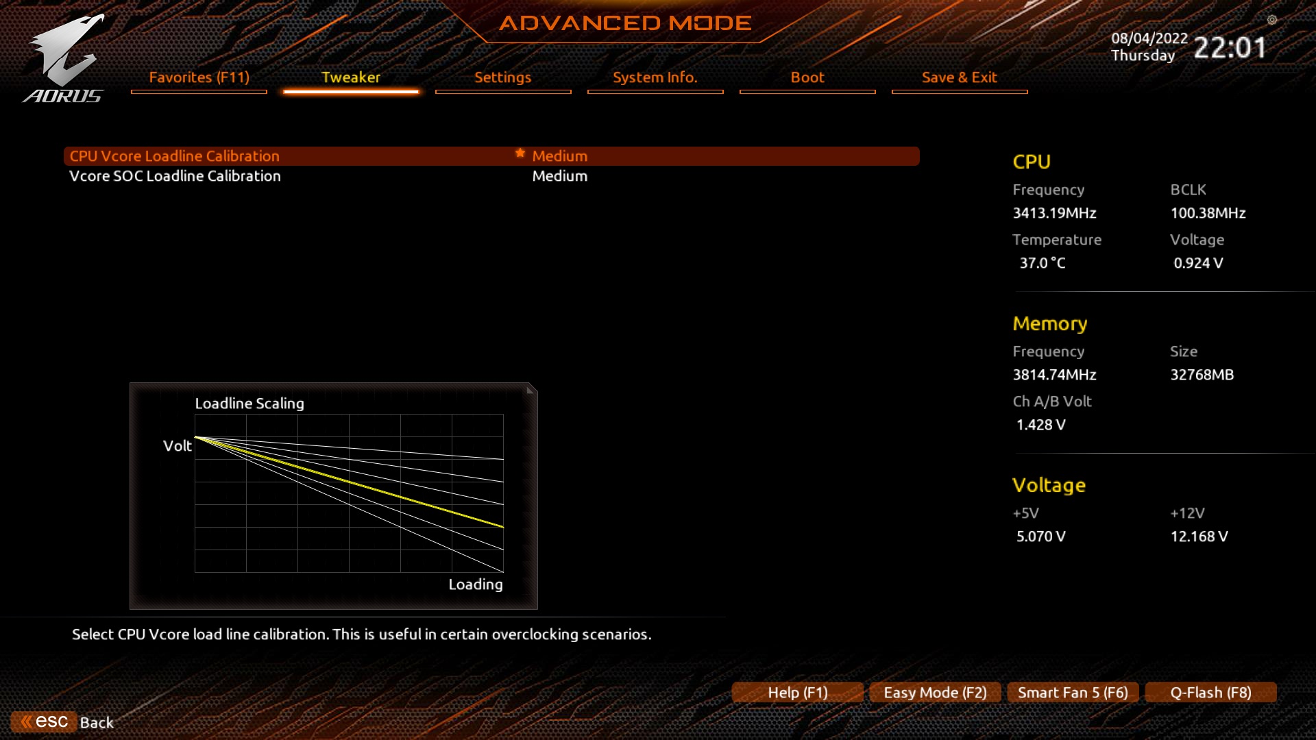

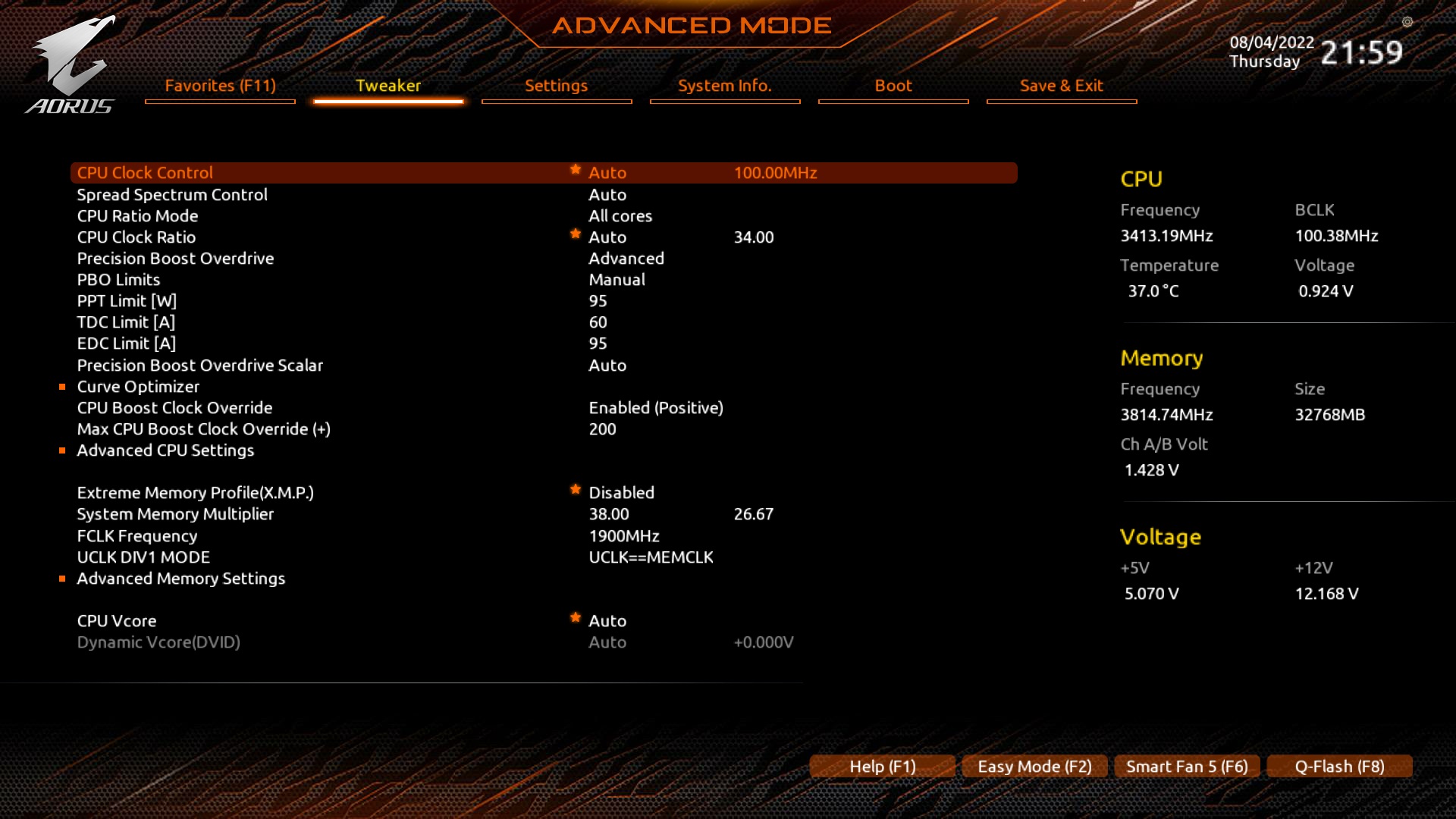

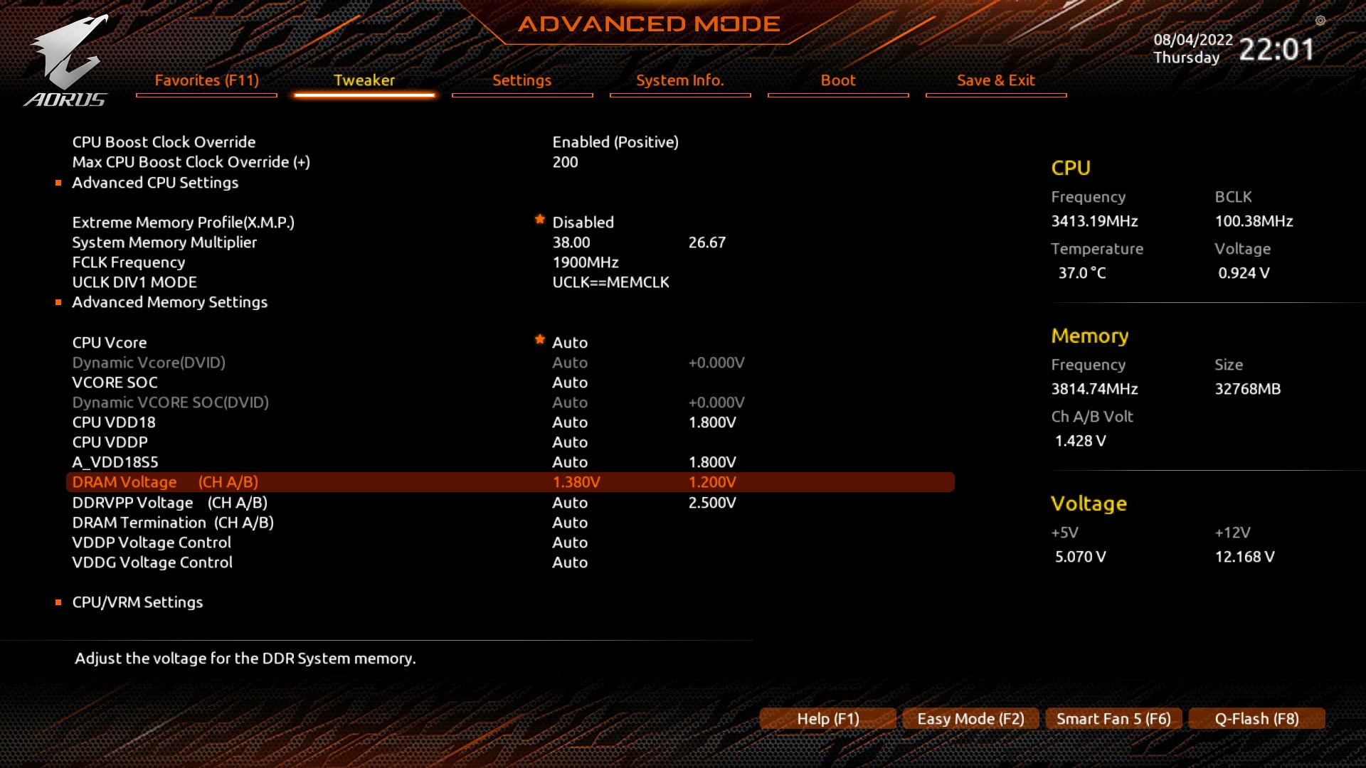

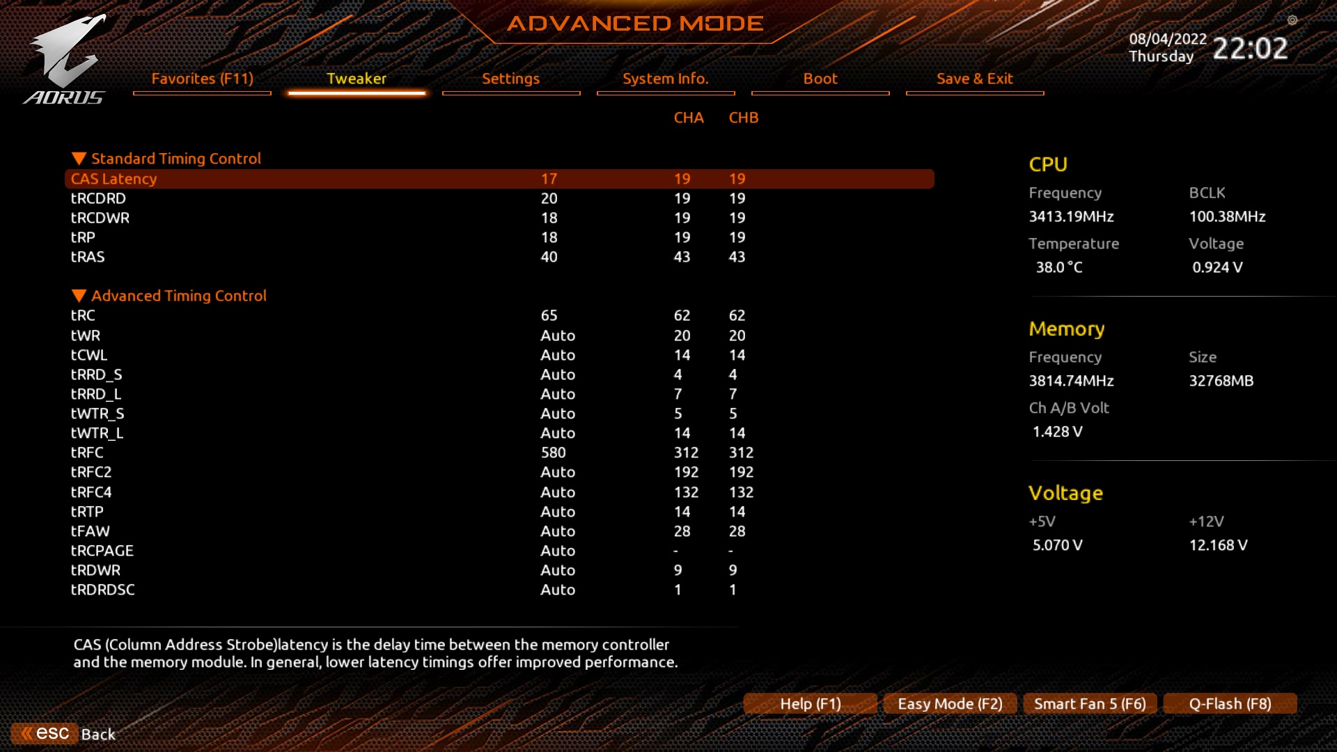

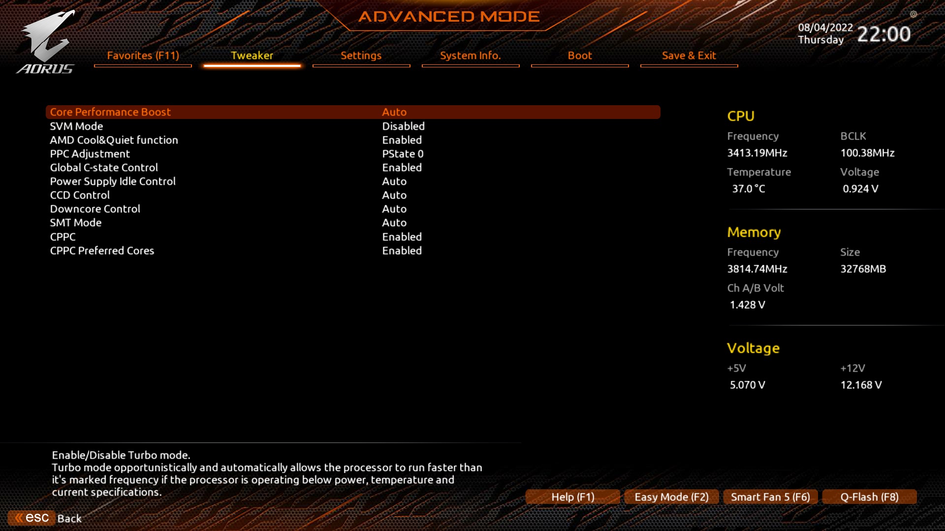

IF 1900 ist bei mir kein Problem, musste dafür nichts anpassen, VSOC, VDDP, VDDG usw. hab ich fürn RAM verstellt bzw. variiert.
Aber mit den RAM timings hab ich gekämpft, am Ende dann viel auf Auto lassen und mit möglichst niedrigen Haupttimings schön stable gemacht :freak:
IF 2000 läuft auch, aber dann hatte ich die besagten WHEA Fehler im Log und dann nicht weiter verfolgt.
Settings1.jpgSettings2.jpgSettings3_CO.jpgSettings4.jpgSettings5.jpgSettings6_LLC.jpg
Reaktionen: casimir101 und (gelöschtes Mitglied)
