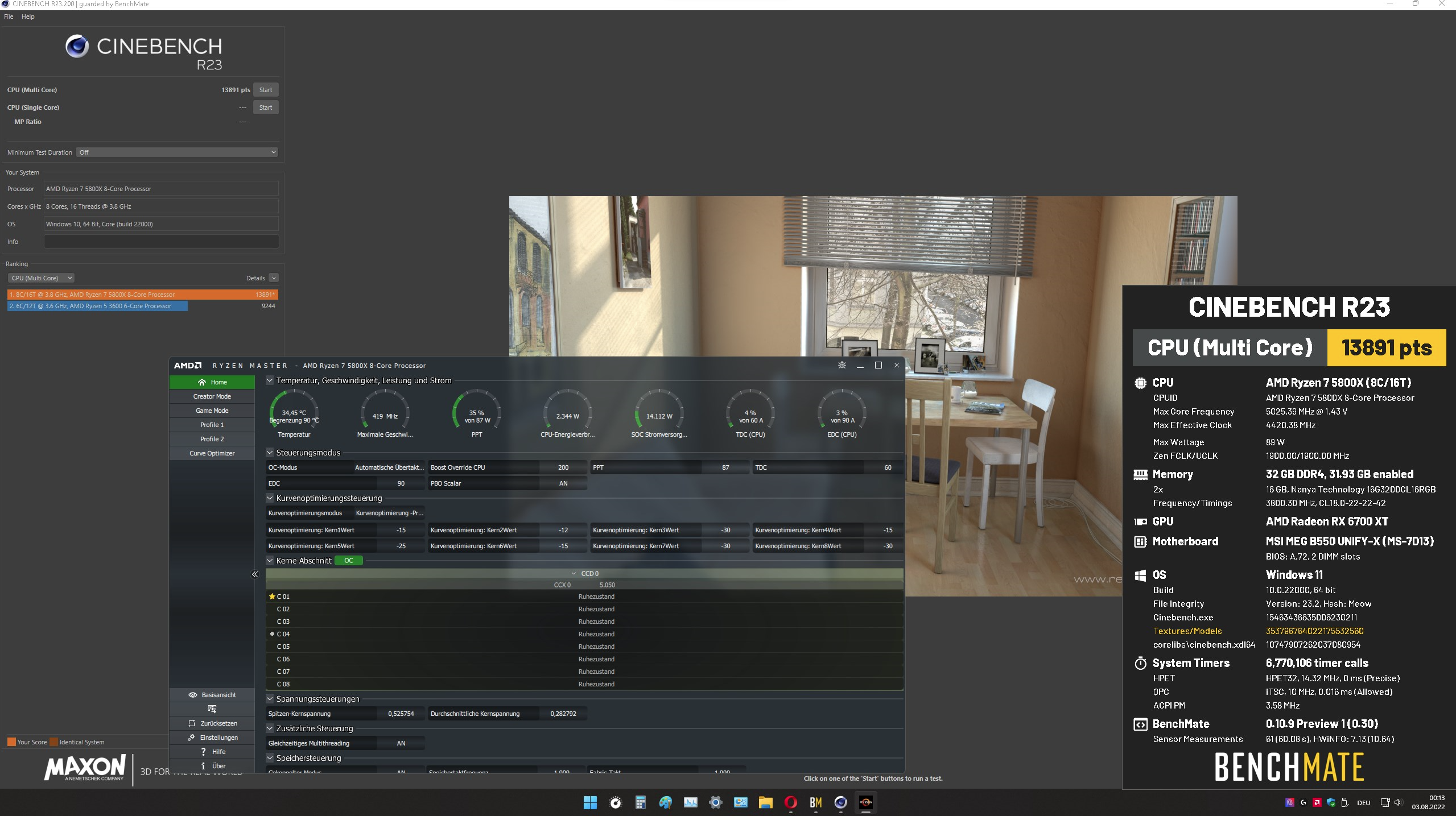

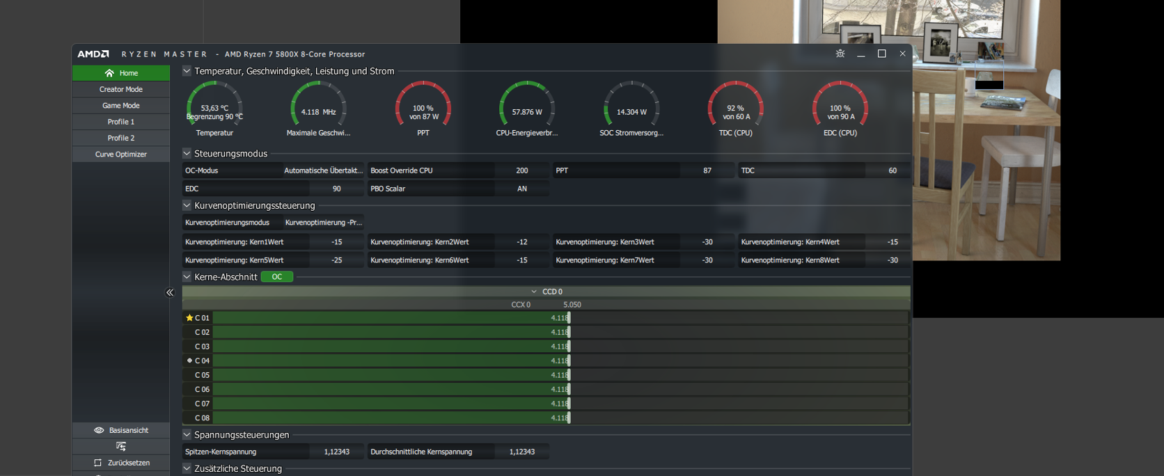

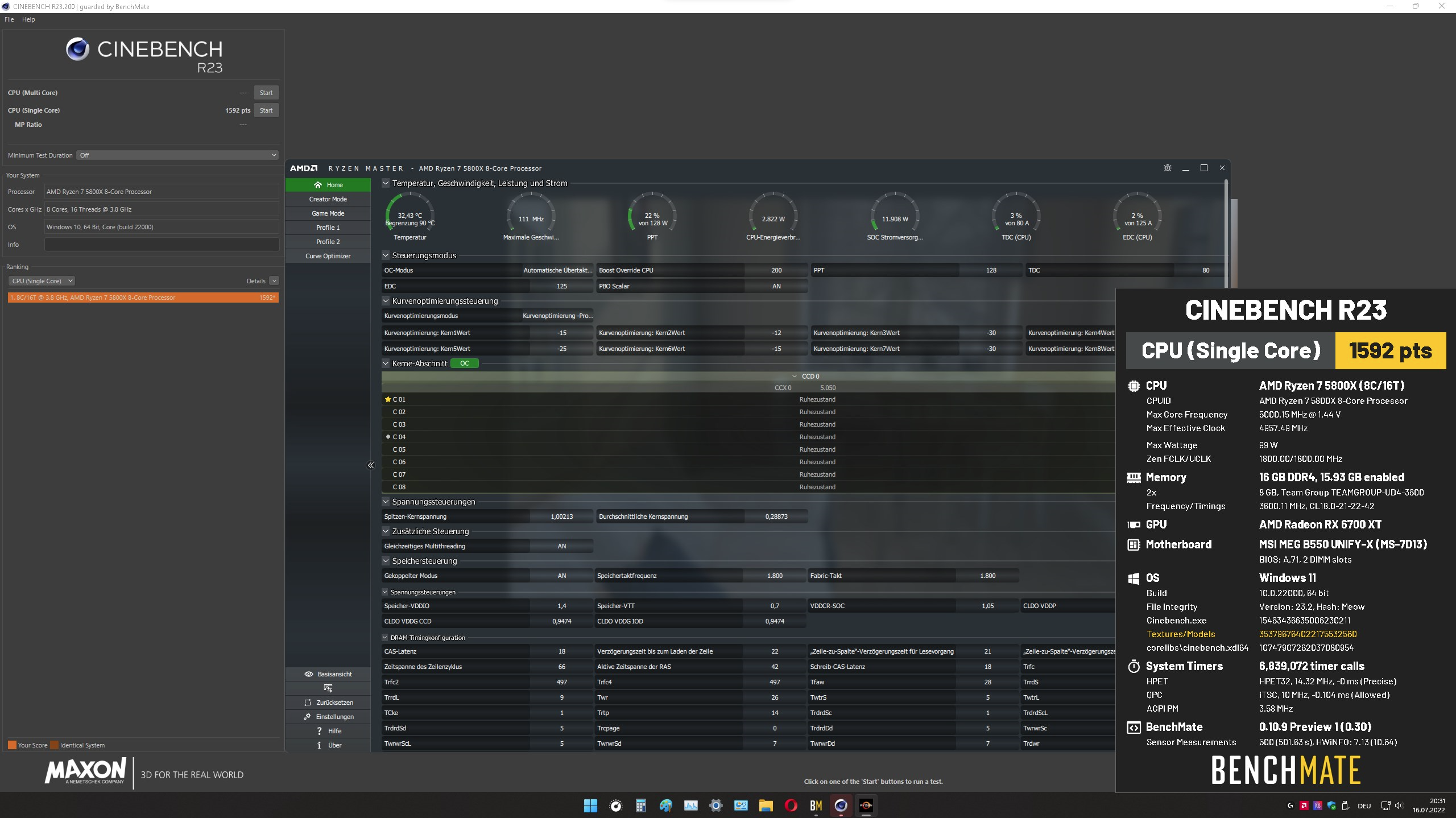

@TE: Fehlt dir in deinen Anwendungen/Spielen Leistung oder wurmt dich einfach das Ergebnis eines synthetischen nicht praxisnahen Benchmark? Wie sieht das Taktverhalten denn in deinen Games aus? Die FPS? Normal? Dann würde ich mir da vermutlich keine so großen Gedanken machen.
Ich habe zwar den 5800X aber den lasse ich mit dem 65W ECO Mode laufen, habe im BIOS 3 verschiedene ECO Modi zur Auswahl. Einmal 45W, 65W und 95W sind unter PBO aus wählbar.
Hier ein Screen von CB23 mit dem 65W Eco mode, bein RM kann man sehen was für Werte für PPT, TDC und EDC angelegt werden.
Hier während des Laufes:
Hier ein Vergleich mit dem 95W ECO Mode:

War eben auch mal am 5700x testen. PPT 76 / TDC 160 / EDC 170 Werte wurden von RM gesetzt oder MB.
Auto-OC mit und ohne Kurven Optimierung. Mit 13888 bei 4,2 Ghz und Ohne ca. 1360 bei 4,25 Ghz jeweils ca 65 Grad.
Die 15000 erreiche ich nur mit PBO und Glück zumal da die Temps auch bis 85 Grad gehen.
