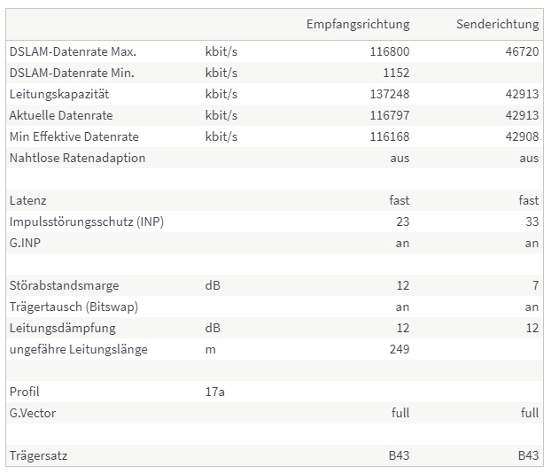

Seit dem 08.04.2021 habe ich (nach 2 Jahren wieder) einen Anschluss bei der Telekom, diesmal VDSL 100. Die ersten beiden Tage lief alles perfekt, die Syncrate war bei 116800/46720 kbit/s. Die Datenrate entsprechend bei 116797/42913. Also volle Bandbreite, auch bei den gemessenen Dowloadraten von ~95/37 Mbit/s und keine Syncabbrüche oder dergleichen.

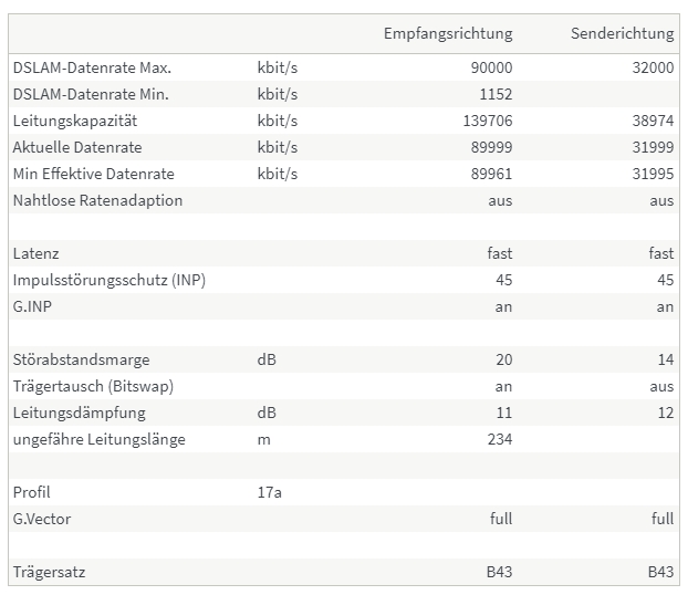

Am 10.04., also 2 Tage später, fing es dann an. Die Syncrate ging ziemlich genau um 3 Uhr auf 100000/32000 herunter und seit dem 12.04. bin ich dann auf 90000/32000 begrenzt worden.
Ob das wirklich einen Grund hat, würde ich bezweifeln, denn die Leitung ist stabil (Spektrum mit Min/Max-Anzeige. Keine Sync-Fehler, keine korrigierten/unkorrigierten Fehler, nix.

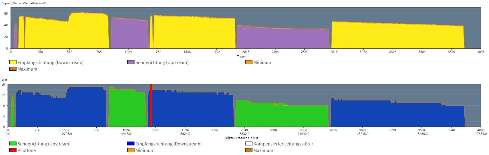

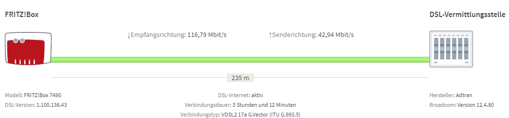

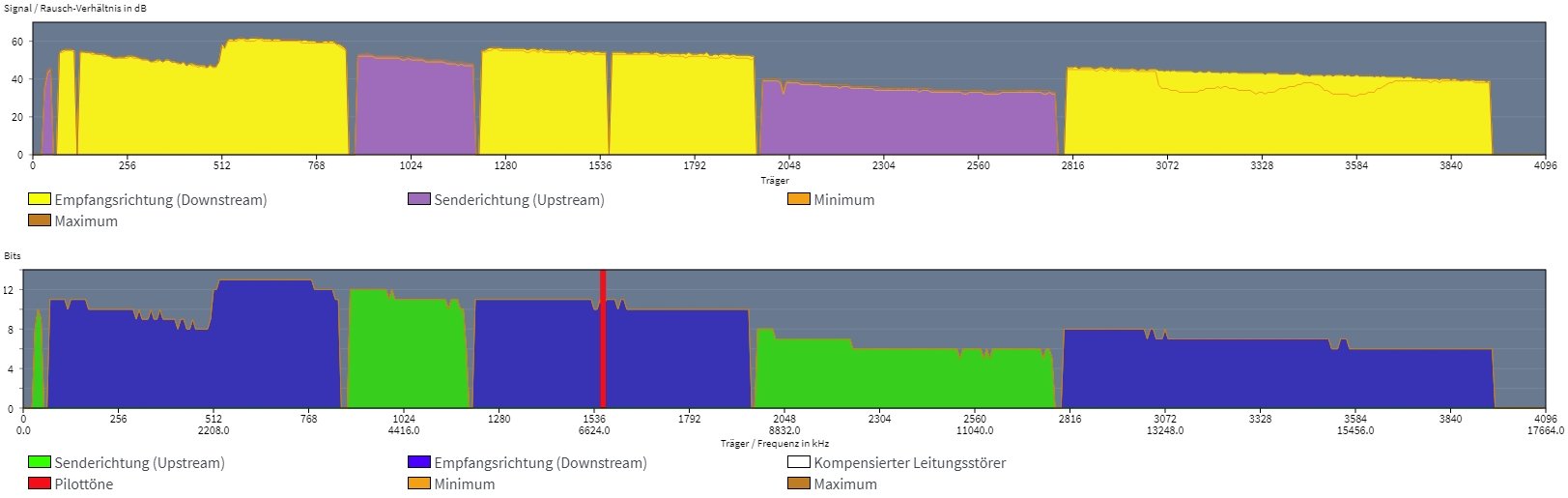

Ich würde schon gerne wissen, was an meinem Anschluss schief gelaufen ist. Zumal ich festgestellt habe, dass im 13-15 MHz Bereich ein Einbruch im Spektrum stattgefunden hat (siehe Anhang). Bei mir habe ich alle möglichen Ursachen geprüft, es ist auch kein DLAN bei uns vorhanden. Der Fehler liegt meines Erachtens im Netz der Deutschen Telekom.
Laut meiner Störungsmeldung vom 15.04.2021 wurde "Die Stelle des beschädigten Kabels gefunden und die Instandsetzung veranlasst".
Blöd nur, dass man doch beim Instand setzen eines Kabels wohl oder übel meine Verbindung trennen müsste? Das passierte jedoch bis zum Abschluss 1 Stunde später nicht.
Also für mich ist das Thema weiterhin suspekt und ich traue mich gar nicht, mein frisch verlegtes Kabel in einen Kabelkanal zu stopfen oder auch die FritzBox neu zu starten.
Wer weiß, ob die gemunkelten 2-3 Wochen bis zum Hochfahren der Leistung dann nicht wieder von neuem beginnen oder gar die Geschwindigkeit noch weiter heruntergeschraubt wird.
Wenn täglich und kontinuierlich die Leitungsparameter geprüft werden, warum kann dann auch nicht täglich und kontinuierlich die Leistung wieder hochgeregelt werden, wenn offensichtlich kein Fehler mehr vorliegt?
In voller Erwartung, dass die Telekom sich den Fall nochmals anschaut...
PS: Im Anhang außerdem auch die Leitungswerte am Tag der Umschaltung, welche die ersten 2 Tage konstant und ohne Fehler waren.
Buntspecht83

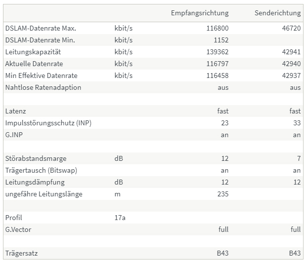

Hallo Natalie,
vielen Dank für eure Mühe!
Meine Leitung rennt jetzt wieder wie Sau! ;-) Besser geht's fast nicht mehr.
Ich beobachte das mal die nächsten Tage und melde mich wieder.

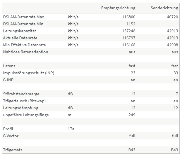

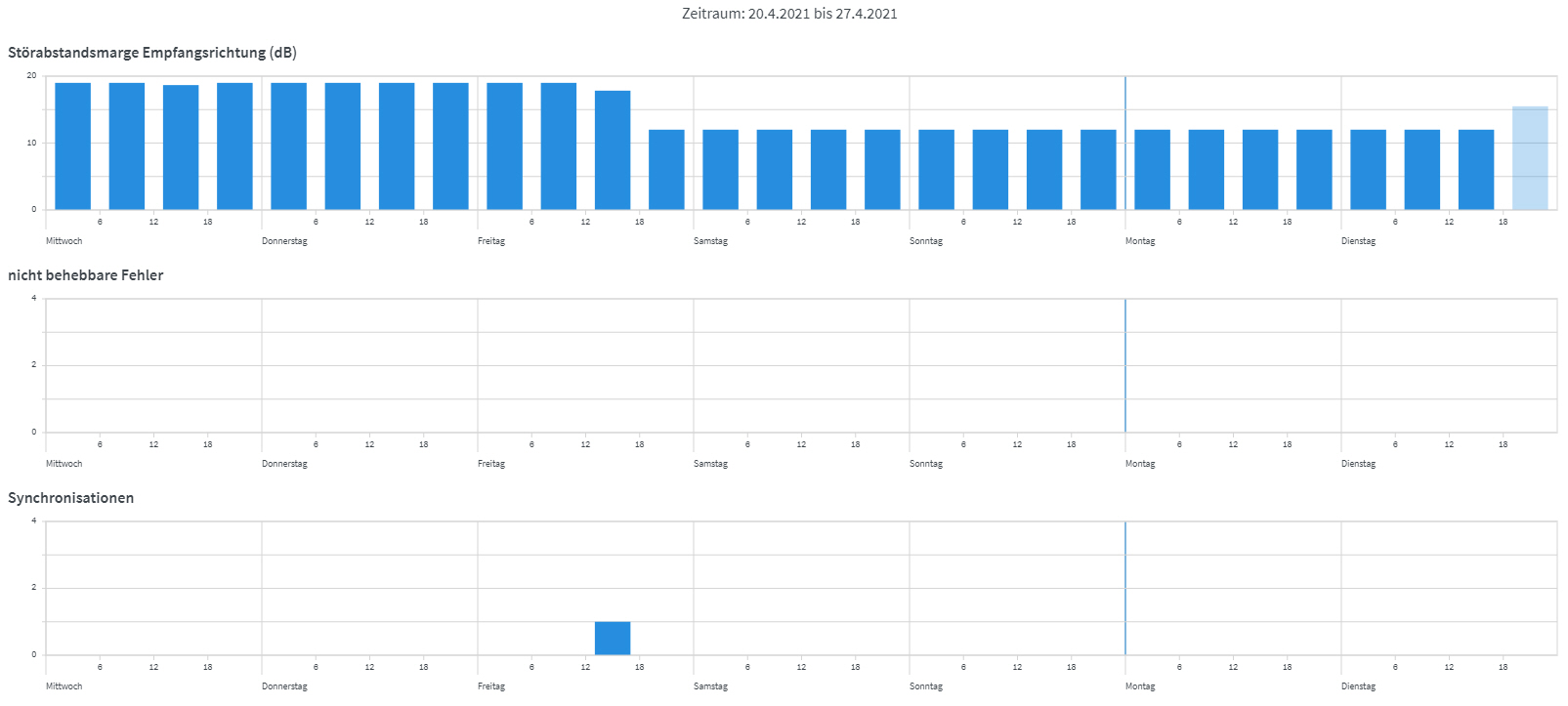

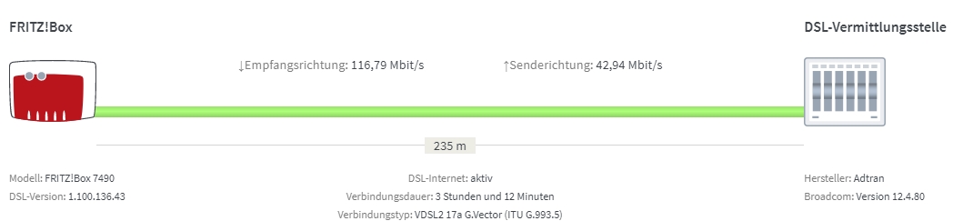

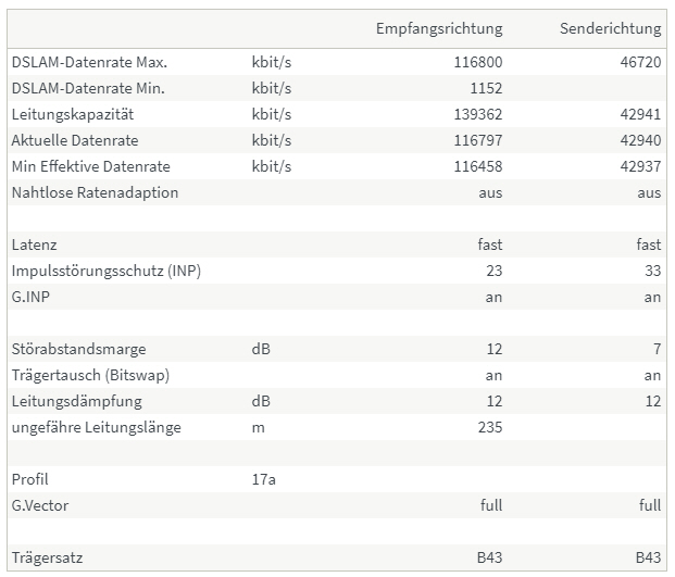

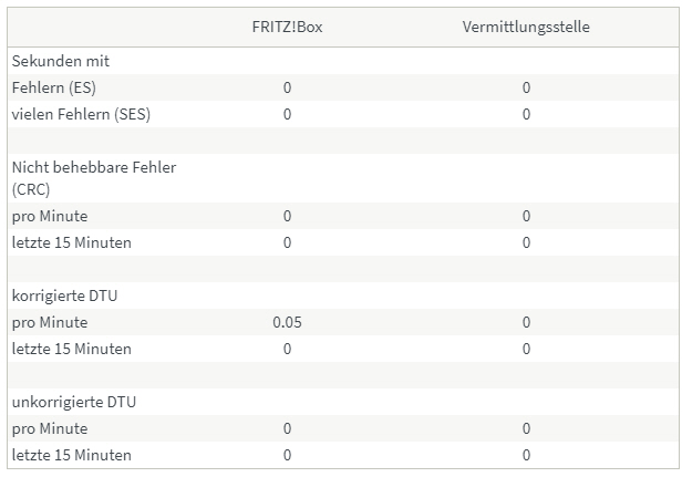

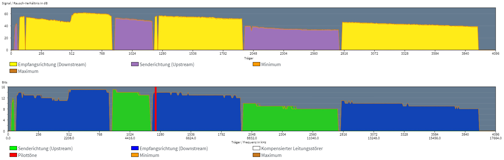

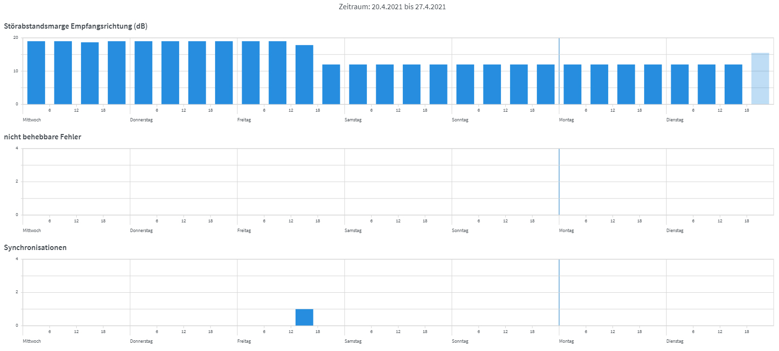

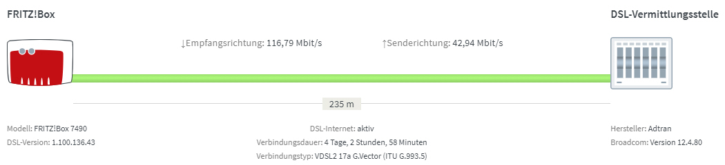

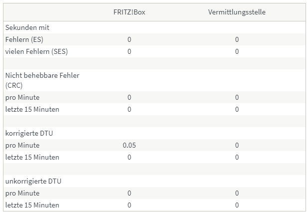

Meine Leitung läuft bis jetzt sehr stabil und mit voller Geschwindigkeit (gemessen ~106/37 MBit). Die Leitung wurde seit dem 23.04. um 17:20 Uhr nicht mehr getrennt/neu synchronisiert.
Ich habe den aktuellen Status im Anhang mal dokumentiert.
Soweit ist (noch) alles in bester Ordnung und bin froh und auch sehr dankbar, dass ihr offensichtlich das Problem gelöst habt. Vielleicht könnt ihr mir per PN oder auch gerne per Telefon noch kurz mitteilen, an was es lag oder was in der ersten Woche nach dem Wechsel schief ging?
Ich bin also erst einmal sehr zufrieden und hoffe, dass das so bleiben wird. Wenn nicht, melde ich mich an dieser Stelle nochmal bei euch. ;-)
