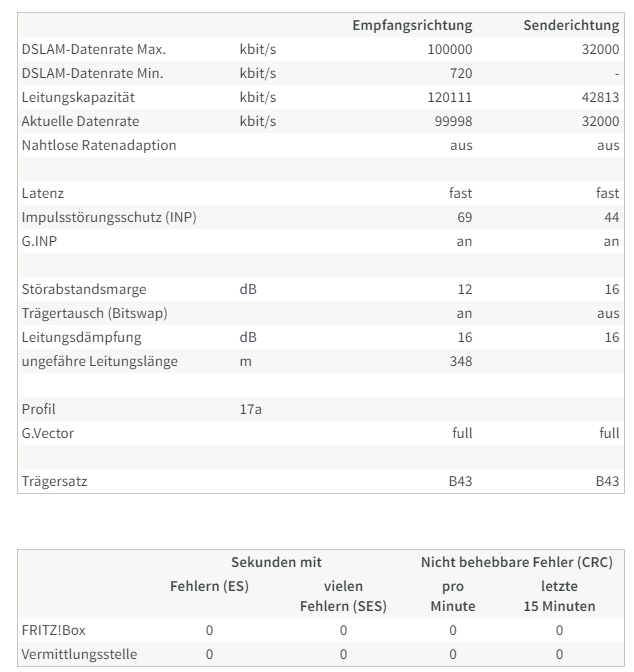

DSLAM Datenrate Max von gestern auf heute um 10MBit runter? (1und1 100/40)
ZeroBANG schrieb:
Hat das auch ne Begründung?
So wie ich das jetzt verstanden habe ist die Leitung von DLM runtergerregelt worden weil ich zu viele Verbindungsabbrüche habe
Keiner außer ein paar wenige bei der Telekom wissen, wie DLM implementiert ist. Dass deine Fritzbox für die Regelung verantwortlich ist, ist genauso wahrscheinlich wie zig andere Faktoren (Leitungslänge, Reflexionen, Übersprechen weil ein Nachbar auch VDSL will, PowerLAN sauereien, etc...). Im besten Fall steigt dein Sync im einstelligen Prozentbereich - wahrscheinlicher ist, dass es keinen Unterschied macht. Wenn dir das 150€ Wert ist - nur zu!

Es geht erstmal darum dass die Verbindungsabbrüche weg sollen, und wie ich auch vorher schon gesagt habe da stimmt sowiso was nicht im LAN, denn wenn die Firtzbox neu einwählt haut das auch in den LAN traffic rein so das sich Windows beim kopieren über CRC Errors beschwert und will das ich auf Wiederholen drücke damit es weiter kopiert.
Kannst mir nicht erzählen dass das normales verhalten von ner Firtzbox ist weil neu eingewählt wird!?
Ich halte es fast für wahrscheinlicher das was Netzwerk internes alle paar Stunden nen Kurzschluss durchs LAN feuert und deswegen die Fritzbox raus fliegt. Aber was, wieso weshalb und ob überhaupt, keine Ahnung.
Da wird dann Drosselei durch DLM nen schei** bringen, die Abbrüche gehen weiter und DLM drosselt dann frei Schnauze weiter bis nix mehr übrig ist oder wie.
Auch keine Idee wie ich sowas testen könnte abgesehen davon nach und nach jedes Gerät abzuklemmen für mindestens einen Tag und zu schauen obs wieder 5 mal am tag neu "trainiert".
Das ist nen Haufen troubleshooting und am Ende ists dann doch nur die Fritzbox (das einzige was ich so nicht testen könnte) und das eine mal wo ich das beobachten konnte war vielleicht auch nur ein blöder Zufall, (ich fang jetzt nicht an stundenlang Terrabytes zu kopieren nur um nen Fehler zu reproduzieren) oder vielleicht ist das sogar normales verhalten... wat weis ich!
Japp da kauf ich lieber erstmal ne ersatz fritzbox für paar Kröten die auch noch aktueller ist und beobachte ob wenigstens die Abbrüche dann weg sind... und wenn nicht, dann ist wenigstens die Fritzbox als Fehlerquelle ausgeschlossen.
Einpacken und vom Widerrufsrecht Gebrauch machen kann ich 14 Tage lang, falls es wirklich GARNIX bringen sollte, bis dahin werde ich wenigstens wissen obs mit den Verbindungsabbrüchen hilft.

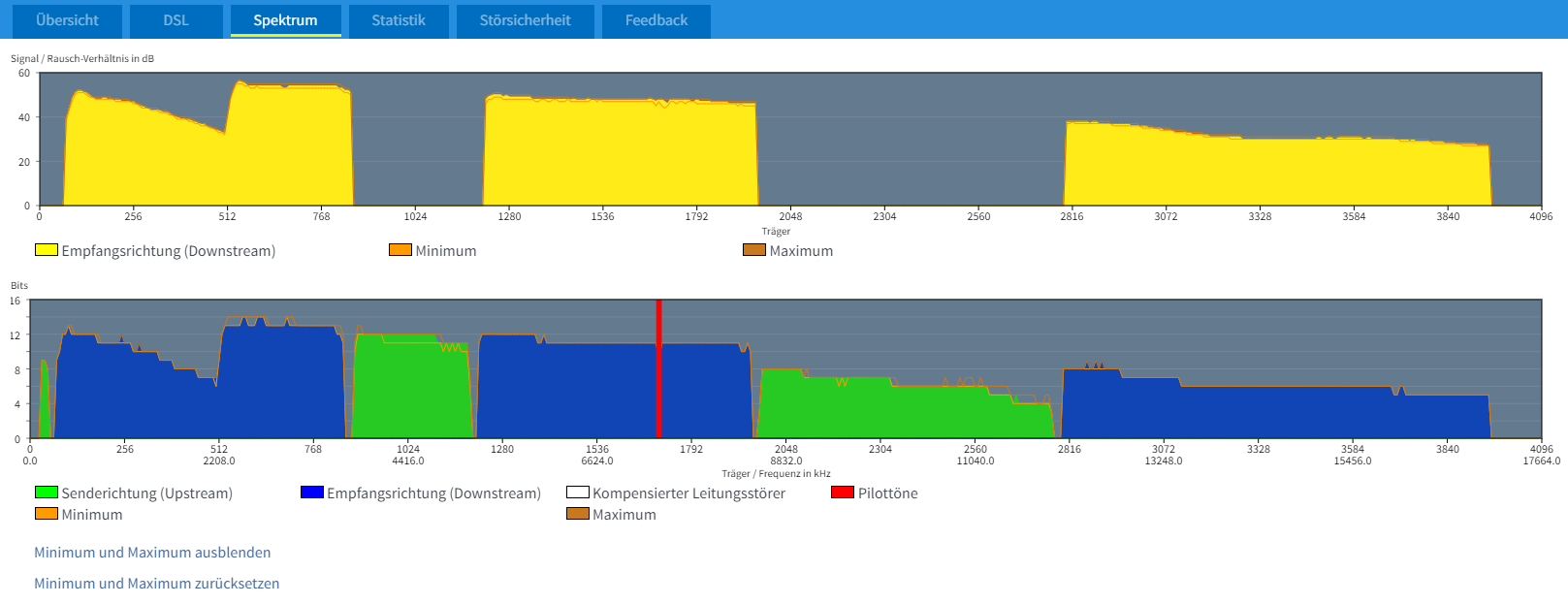

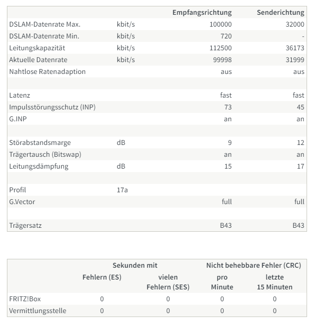

Hast du mal einen Screenshot vom Spektrum aus der FritzBox?
Täglich drei bis fünf Resyncs über einen längeren Zeitraum sind nicht normal (egal woher sie kommen).
screenshot gemacht, wie man die werte interpretieren soll weis ich aber nicht...
links oben sieht aber bissen komisch aus mit der Ecke die da eingedrückt ist.
...und ja das DLM 30 Tage dauern kann bis es reagiert hab ich schon ein paar mal gelesen. (30 Tage hört sich nebenbei schwer nach 1x testen im Rechnungsmonat an, könnte das sein?)
Ich möchte aber vorallem vermeiden das es nicht noch weiter fällt, keinen bock das es in ner Woche auf einmal 75 sagt.

Da bin ich jetzt mal gespannt was unser DLM Spezialist @TheCadillacMan aus dem Spektrum rausinterpretiert.
Das ist eine Schutzfunktion für andere Anschlüsse (DPBO) und normal. Auch sonst sehe ich nichts auffälliges.
Gäbe es innerhalb der Blöcke größere Kerben oder Lücken könnten das auf ein Problem hindeuten. Das ist keine Wissenschaft und auch nicht übermäßig genau, aber halt ein grober Anhaltspunkt.
Beim Auto kontrolliert man ja auch den Ölstand und weiß, dass alles unter der "Min"-Markierung nicht gut ist ohne Automechaniker zu sein.
@bender_: DLM ist völlig sinnvoll um grenzwertige Leitungen zu stabilisieren. Manchmal kommt es aber auch vor, dass Störungen verdeckt werden. Ein Blick auf die Leitungswerte tut (außer dir) ja niemandem weh. ;)
Keine Sorge. Mir tut nix weh.
Wieso soll am Spektrum etwas ungewöhnlich sein, wenn die Leitung nur um ein paar Prozent angepast wurde? Du hast nicht wirklich geglaubt, dass man da mit dem Hochpräzisionsmessgerät Fritzbox was erkennen kann, oder?

ich wollt nochmal fragen, wo der Speedtest mit den verbunden 10Mbit her ist. Kam das auch durch das DLM, oder war das vor der Umstellung auf VDSL 100?
Ich sag ja, dass es nicht genau ist aber manches kann man eben erkennen, sonst wäre das Spektrum ja auch nicht da.
Ich würde aber nicht davon ausgehen, dass durch eine einzelne Kerbe der Sync sofort in den Keller geht aber es kann trotzdem auf ein Problem hindeuten.
Hier sieht man eben nichts und die Sache ist erledigt.

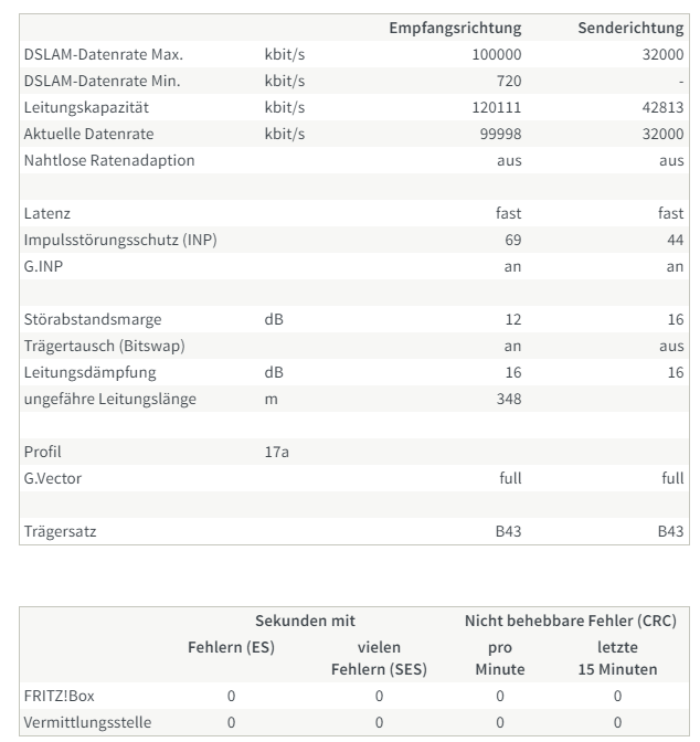

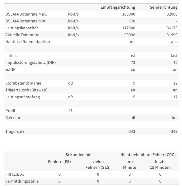

Heute ist die DSLAM Datenrate Max wieder bei 100000 / 32000 (hääää??? ich nix verstehen!)
12.09.18 04:54:37 DSL ist verfügbar (DSL-Synchronisierung besteht mit 99998/31999 kbit/s).
12.09.18 03:17:06 DSL ist verfügbar (DSL-Synchronisierung besteht mit 99998/31999 kbit/s).
11.09.18 17:46:51 DSL ist verfügbar (DSL-Synchronisierung besteht mit 89998/31999 kbit/s).
Die Verbindungsabbrüche gehen natürlich weiter wie gehabt, trotz 7.00 update.
...das war die alte 16 Mbit Leitung. Vorher/Nachher, ist Belanglos hier, war halt mit aufm bild drauf.

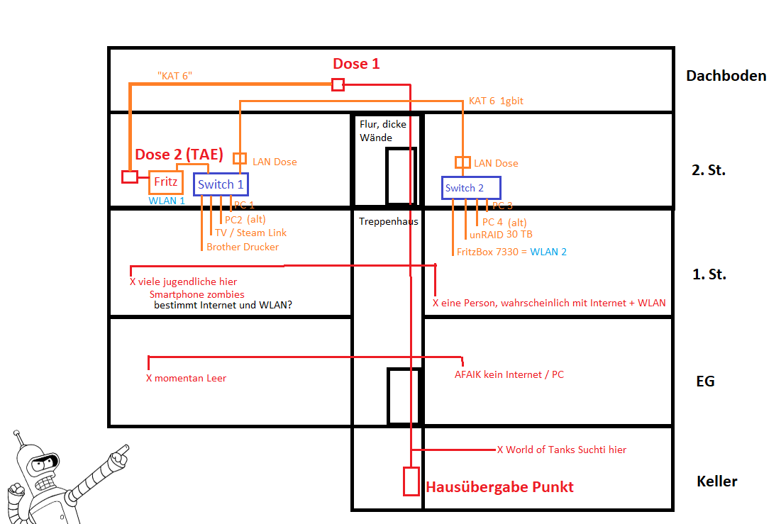

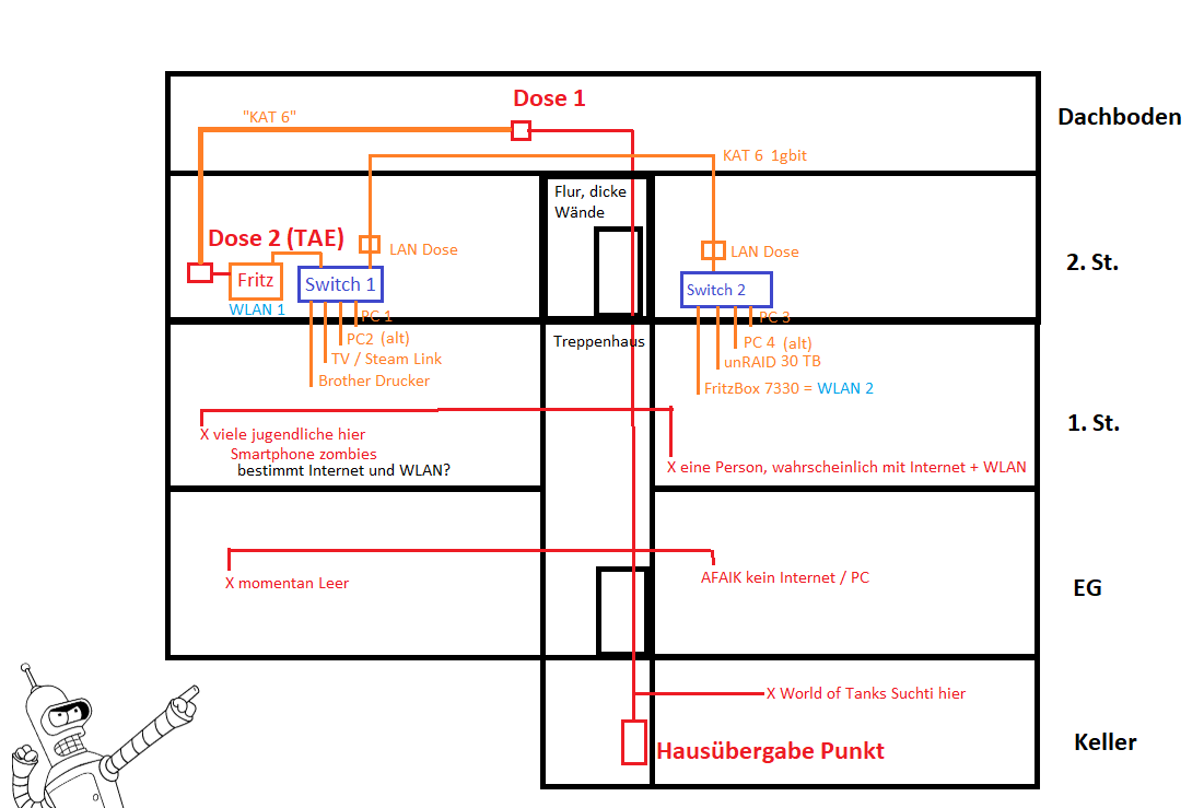

Ich setze jetzt mal anders an. Aus deinen bisherigen Infos ist folgendes wahrscheinlich (darfst gern berichtigen oder bestätigen):
1. Du wohnst in einem MFH
2. HÜP ist im Keller
3. Es gibt 3 Parteien im Haus mit eigenem Telefonanschluss
4. Deine 1. TAE ist im DG und dort hat der Techniker keine Störung festgestellt
5. Ihr habt Cat 6 Kabel im DG für eine 2. TAE und mehrere (wieviele?) Ethernet Anschlüsse verlegt
6. Die Fritzbox ist mit einem langen Kabel an der 2. TAE angeschlossen
7. An der Fritzbox ist über die Cat 6 Installation ein Switch angeschlossen (sonst noch was?)
Wenn ich richtig liege, würde ich diese Punkte zuerst angehen, bevor ich die Fritzbox tausche:
Zu 1.: Nutzt irgendeine andere Partei im MFH PowerLAN, hast Du ein wahrscheinliches Problem
Zu 4.: Wie sind die TAEs verdrahtet? Einfach parallel geschaltet (schlecht) oder über 1/2 - 5/6 (besser)
Zu 5.: Nutzt ihr geschirmte Patchkabel an der Installation und sind die Schirme der Installation am Sternpunkt geerdet? (Potentialausgleich)
Zu 6.: Hast Du die Fritze schon mal an der 1. TAE betrieben? Treten dort auch Abbrüche auf?
Zu 7.: Hast Du testweise den Switch mal weggelassen?
Wenn es eine Powerline Störung wäre, dann der BNetzA melden. Das wäre dann unzulässig und muss außer Betrieb genommen werden.

OK, nun @ Bender:
5 Wohnungen unter uns, 2 je Geschoss, 1 im Keller, wir haben das komplette Dachgeschoss.
Ich hab dir mal was in Paint gemalt... ist einfacher als nen Roman zu schreiben ;P
hab nochmal genauer geschaut vorhin, das lange Kabel das mich gestört hat war garnicht an der Fritzbox.
Halte ich für Unwahrscheinlich, das sind alles keine Tech Leute, aber wie würde man das rausfinden von ausserhalb?

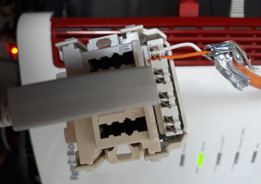

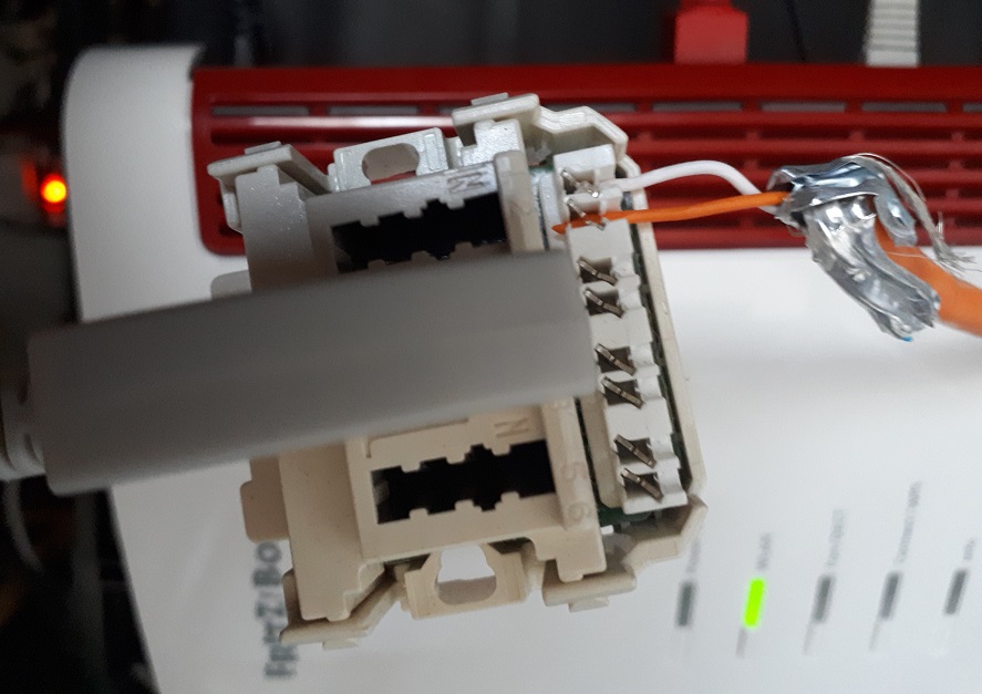

also die TAE bei der Fritzbox liegt noch offen da rum hinterm Tisch (sollte mal "bei der nächsten Renovierung" vernünftig in die wand gebaut werden), kann aber sehen das ZWEI kabel dran sind, an den Dachboden komm ich ohne weiteres im moment nicht ran, da steht jetzt sinnvollerweise ein neuer Schrank so dass die Luke nicht mehr auf geht.
Aber kannst mir gerne mal zeigen (bilder?) wie man das richtig anschließen soll... ich denke aber vom Keller kommt eh nur einfacher Klingeldraht mit 2 Adern was dann halt auch so weiter geleitet wird.
Die neuen KAT6 kabel sind geschirmt so wie man das von KAT6 erwartet, da wo LAN ports sind denke ich ist auch geerdet (also in den 2 LAN Dosen liegts an metal an, ob das als geerdet durchgeht ist ne gute frage, ich habs halt so gemacht wie es erklärt wurdem denk schon dass das alles richtig ist).
Die Abschirmung vom KAT6 an der TAE Dose denke ich ist nicht geerdet, muss das? (ich mach mal photo von dem ding, vielleicht siehste ja was)
