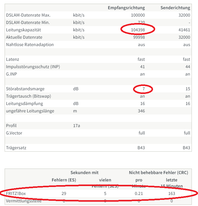

MIST! *bild hinzufüg*

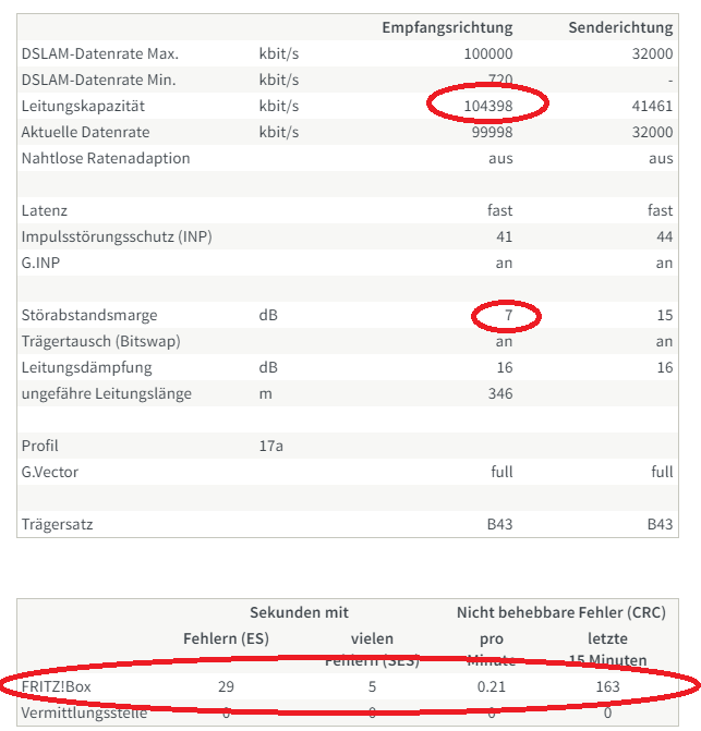

eben hat es ganz leicht angefangen zu regnen,
Störabstandsmarge fällt von 12 auf 6 dB (sollte das nicht GUT sein?)
Leitungskapazität ist von 120.000 gefallen auf exakt 99998 (nicht drunter, kein Verbindungsabbruch! schwankt jetzt knapp drüber rum)
und der Fehler Zähler hat angefangen Fehler auszuspucken.
...ist das jetzt doch wieder Wetter abhängig!?

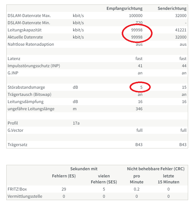

Das mit dem Regen könnte Zufall sein.
Nehmen wir mal an das Kabel wäre beschädigt und es dringt Wasser ein.
Bei leichtem Regen müsste sich erstmal genügend Wasser im Erdreich sammeln und anschließend in das Kabel eindrigen...der Fehler würde sich in einem solchen Fall erst mit Verzug bemerkbar machen.
Bei der Störabstandsmarge sind min. 6dB (je mehr desto besser) für einen stabilen Betrieb nötig.
Der DSL-Anschluss peilt diesen Wert an um dir eine möglichst hohe Übertragungsrate bereitzustellen (Sprich: es werden alle Reserven genutzt).

uuund *trommelwirbel* DISCONNECT 17:34.
...jetzt sind die Werte aber wieder normal.
OK dann dreh ich mal Störsicherheit eins ganz runter ääh hoch mit jedem disconnect und schau ob das dann was bringt.
