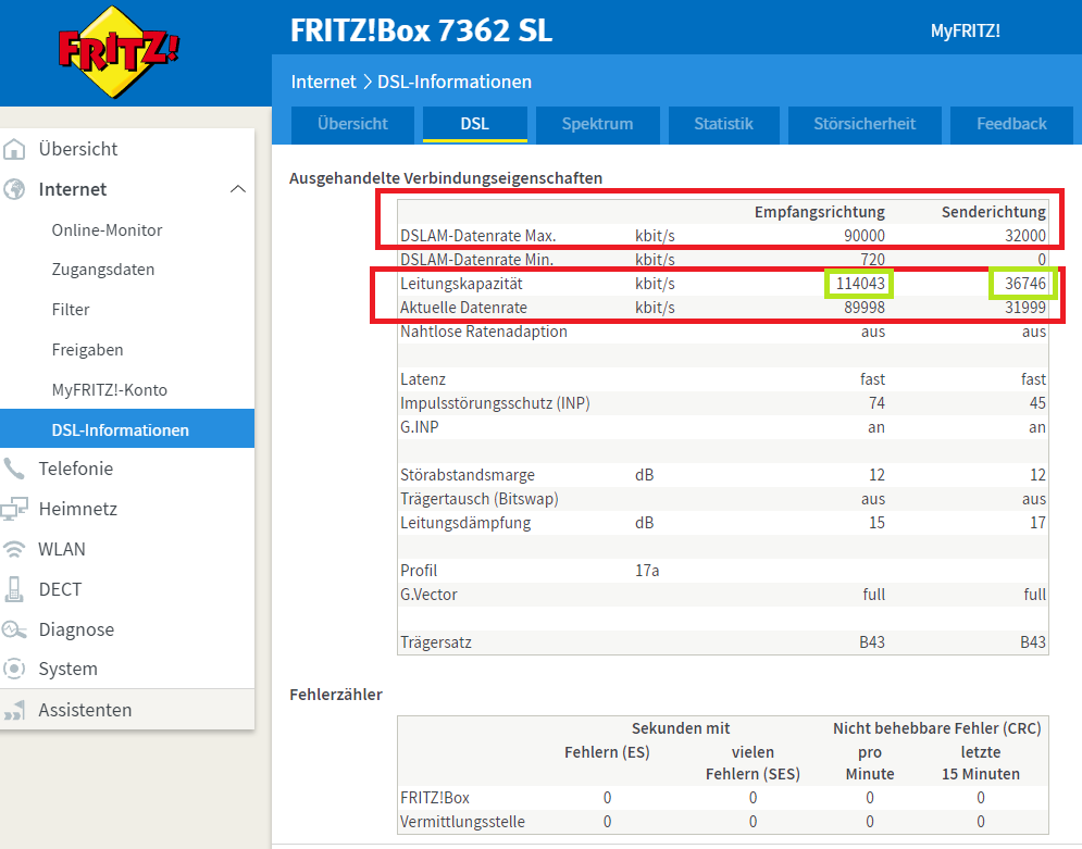

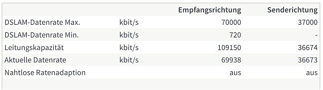

Meine 100/40 Leitung wird langsamer...
und ich habe das Gefühl da fummelt irgendwer an den Werten hinten dran rum.
Kontext: im Ort wurde Dezember 2017/Januar 2018 auf 100MBit ausgebaut von der Telekom. (überall baustellen, berichte in der Offenbach Post etc. große schwarze Glasfaser rollen standen überall im Ort überall bein den grauen Kästen wurde gebuddelt...)
Wir haben im Dachboden alles mit KAT6 Kabel neu verlegt kurz davor weil wir anderweitig Probleme hatten, also alles neue Kabel, keine alten matschige Leitungen.
Als 1und1 Kunde durfte ich noch 6 Monate warten bis ich auch endlich ran durfte (und bin somit auch erstmal bis Mitte 2020 wieder im Vertrag geknebelt).
Benchmark vorher nachher: https://i.imgur.com/UVMh5UC.png
man beachte "DSL verbunden mit 109,3 Mbit/s / 35,7 Mbit/s" (die Zeile hatte ich von der Fritzbox da rein kopiert)
Etwas später wurde das so eingestellt das es beim Download 100MBit angezeigt hat. Kein problem, ist ja auch was ich bezahle und bei realer Bandbreite hat es eh 100MBit angezeigt.
Vor ca. einer Woche ging dann mein Upload (DSLAM Datenrate Max) von 40 MBit runter auf 32, Leitungskapazität sind 35 - 36 MBit (schwankt immer ein wenig) und damit wurde vorher auch immer verbunden.
Heute schau ich nach und mein Download ist auf einmal 10MBit langsamer bei DSLAM Datenrate Max und Aktuelle Datenrate. Leitungskapazität ist unverändert bei 114 und 36.
Screenshot: https://i.imgur.com/tEiLtDk.png
"DSL verbunden mit 90,0 Mbit/s / 32,0 Mbit/s"
Kann mir mal jemand erklären wie das sein kann?
Dazu kommt noch das seit die Leitung auf 100MBit umgestellt wurde ich beobachte wie die alte Firtzbox (7362 SL) 3 bis 5 mal am Tag neu einwählt ("training" dauert ca. 2 Minuten, besonders toll wenn Telefongespräche so unterbrochen werden, das ich gelegentlich mal bei Starcraft raus fliege ist dagegen noch erträglich).
Ich habe das bis jetzt auf die alte Fritzbox geschoben, die kann 100MBit nur per Firmware update, würde mich nicht wundern wenn die einfach etwas schwach auf der Brust ist weil alte Technik. Ich denke schon länger drüber nach ob ich einfach mal ne neue bestellen sollte, falls es nix bringt gibt ja 2 Wochen Widerrufsrecht, könnte man mal testen.
Ich muss in der Fritzbox auch "Vorherige DSL-Version verwenden" angeklickt haben sonst gehen die Werte total in den Keller.

brainDotExe schrieb:
Da scheint DLM zugeschlagen zu haben.
Vermutlich weil die FritzBox zu oft die Verbindung verloren hat.
https://www.onlinekosten.de/forum/showthread.php?t=149660
Oh sh*t... sowas gibts???
Also wird der Mist mich weiter und weiter drosseln bis nix mehr übrig ist... ganz toll.
Ich bin relativ sicher dass die Verbindungsabbrüche nicht von außen kommen, hab aber nur den Hinweis das einmal zufällig in der exakten Sekunde wo das Internet weg war auch ein Dateitransfer im LAN unterbrochen wurde (also da muss irgendwas durchs LAN Schiessen und unterbricht einfach alles, ich kann mir nicht vorstellen dass die Fritzbox das machen würde nur weil neu eingewählt wird, das ist ja von der Fritzbox ab extern).

Hier auch!
Fallbeschreibung:
Letztes Jahr Juli 2017 von 50/10 auf Empfehlung des Anbieters auf 100/40 gewechselt = Fritzbox 7490 - Leitungsqualität bis heute 109000 kbit/s down - 37000 kbit/s up
Bis zum 05.September 2018 alles perfekt. Beginnend mit 06. Sept. 2018 um 03.00 Uhr wurde die Bandbreite jede Nacht zur gleichen Zeit reduziert. Bin mittlerweile bei 70/37 angekommen.
Beobachte bei dir mal weiter - vielleicht wird die Bandbreite noch weiter reduziert. Meine Mail vom 09. September mit der Bitte um Klärung und Information blieb bisher unbeantwortet. Heute Morgen ein Fax mit entsprechenden Screenshots an den Provider. Ich warte noch ab.
