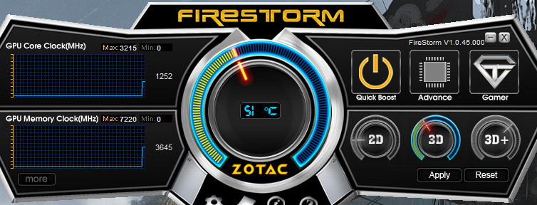

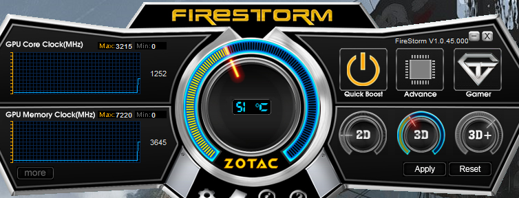

jetz noch mal was anderes zu der GPU mir wurde von Zotec bei den Treibern Firestorm mit installiert dort kann man ja auf 2D, 3D und 3D+ stellen aber immer wenn ich auf was höheres als 2D stelle stürtzt die Gpu nach wenigen minuten ab. Soll ich es installiert lassen oder Deinstallieren? Firestorm.PNG
