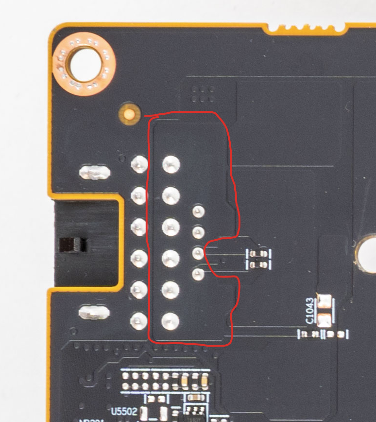

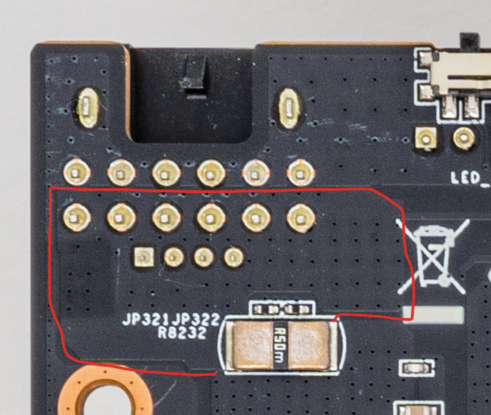

Besuz schrieb:
Sowohl bei der Nitro als auch bei der Taichi gehen alle Pins auf eine einzige +12V Plane:
Anhang anzeigen 1666053 Anhang anzeigen 1666052
Es ist also exakt der gleiche Murks wie bei Nvidia.
@MichaG Bei der Nitro passen die Beschädigungen im Stecker nicht zur Buchse. Es sieht irgendwie danach aus als wäre der Stecker falsch herum gesteckt worden:
Dieser Verdacht wurde auch schon in den Kommentaren zur News bei Videocarz geäußert.
