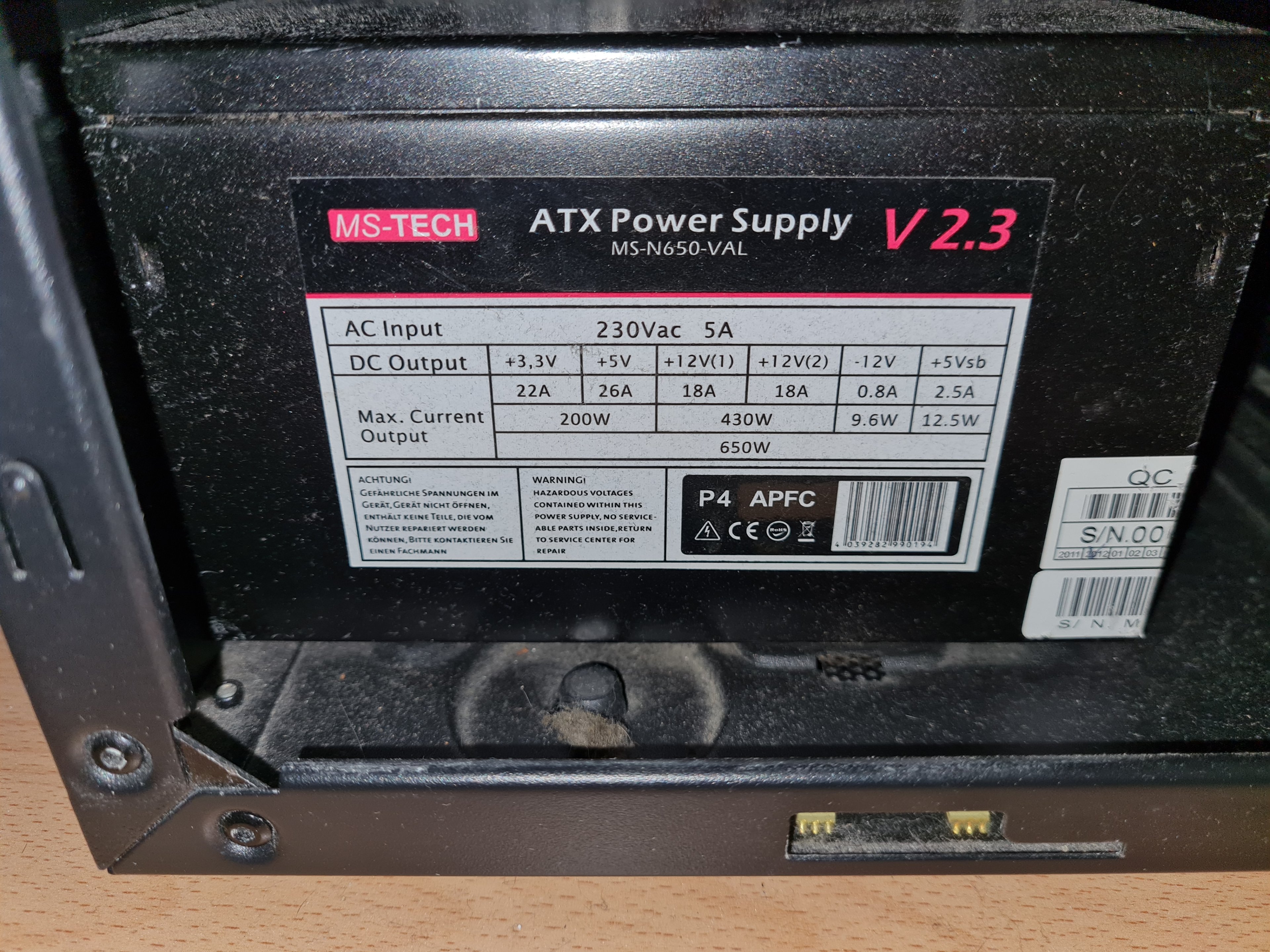

Wenn du den PC eh offen hast, mach mal ein Foto vom Typenschild vom Netzteil.
Aber selbst wenn das mit dem Netzteil funktioniert solltest du es austauschen. Gründe wurden weiter oben ja schon genannt.
So zuhause angekommen, habe ich gleich mal gecheckt ob das Kabel angeschlossen ist, zu meiner Verwunderung ja es ist angeschlossen 😅
18 Ampere auf den 12 Volt scheint mir etwas schmal zu sein.
Kann man durchaus austauschen.
Das wären 216W auf einer Schiene.
Da ein Stecker nur auf eine Schiene gehen wird ist das also so ziemlich gesetzt.
Die 2060FE hatte ne TDP von 160W.
Laut Idealo/Geizhals hat auch die Asus ne 160W TDP.
Dann würde ich wetten sind kurze Spikes bis 190-200W möglich.
Abzüglich des Alters vom Netzteil und der älteren Spezifikation, bin ich mir sicher dass dies der Übeltäter sein wird.
