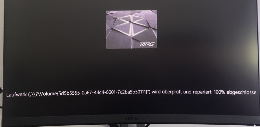

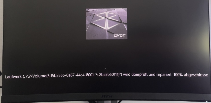

Hallo, jedes Mal wenn ich Windows 10 starte wird mir ein gewisser Text angezeigt. Ich hatte das noch nie und was bedeutet es?
Edit: Ich habe Windows nochmal neu installiert, und wer hätts gedacht, Problem gelöst^^

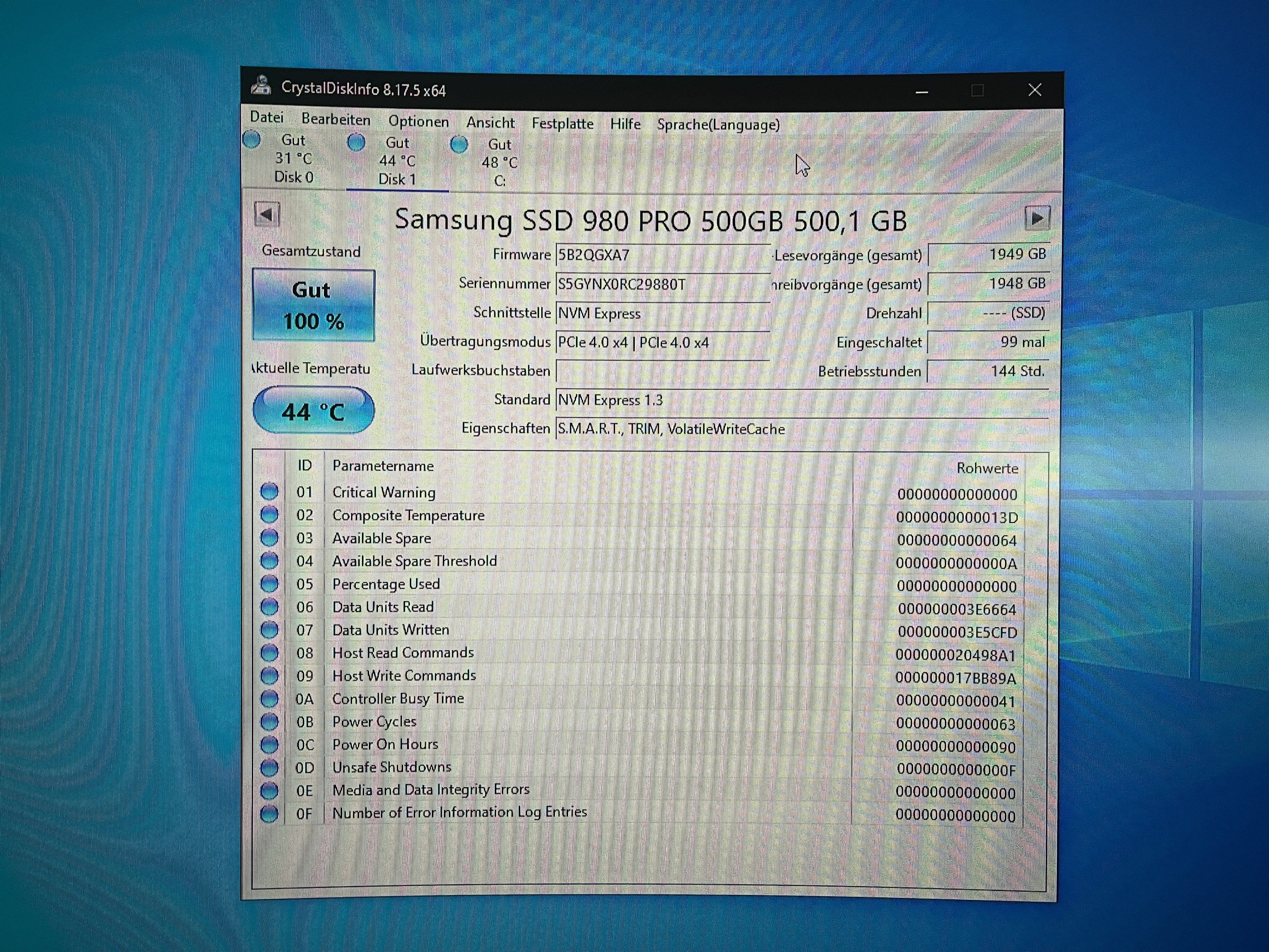

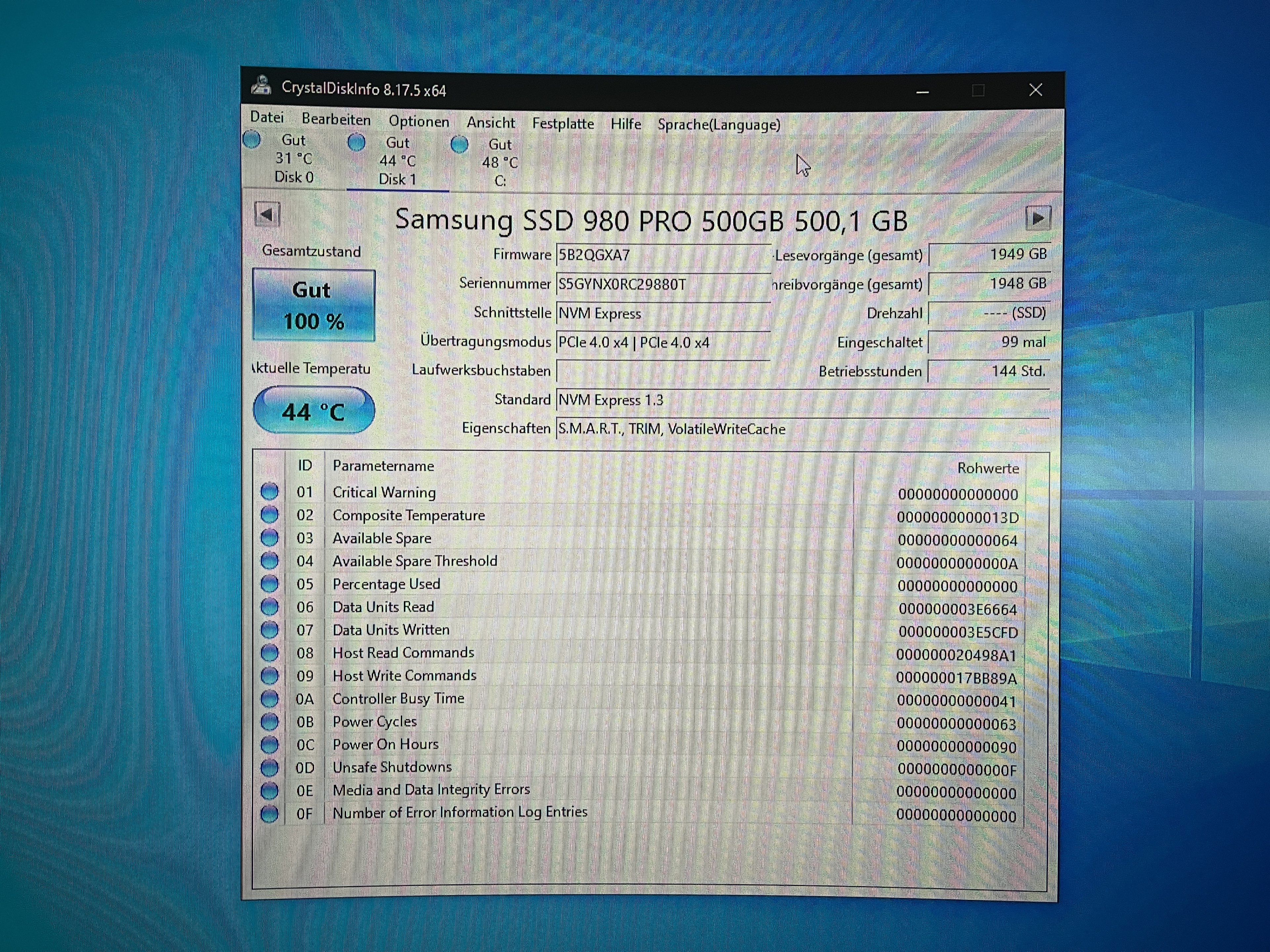

Dr. McCoy schrieb:
Liste mal bitte die bei Dir verbauten Datenträger auf. Prüfe sie mittels Crystal Disk Info und poste hier die Ergebnisse.
Eine 980Pro
970 Evo (Plus glaube ich) (nicht im Explorer angezeigt)
MX500 (Nicht im Explorer angezeigt)
Was ich komisch finde ist dass die 970 als Laufwerk C angezeigt wird obwohl es die 980 eigentlich ist…

Du solltest unter Windows mittels chkdsk zuerst die Platte prüfen.
Wenn das immer kommt, obwohl kein Fehler vorliegt, dann gibt es ein Problem mit dem "dirty bit".
Dabei wird bei jedem Start von Windows gemeldet, dass mit dem Datenträger was nicht passt und geprüft werden muss, das ist wiederholbar und lässt sich damit (chkdsk) nicht abstellen.
Wenn dem so ist bei Dir, hier Anleitung wie man damit umgeht und das wieder los wird.
https://de.minitool.com/datentraegerverwaltung/dirty-bit.html
Der Teil rund um fsutil ist das was ich meine.

Schalte mal den hybriden Standbymodus aus und schaue, ob es dann noch auftaucht.
Und SMART-Werte aller Laufwerke bitte als Screenshot posten.
