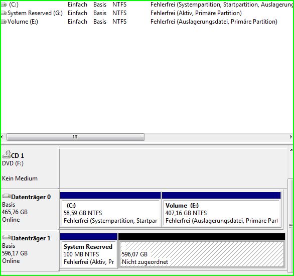

Zeigt mit auf Datenträger "0" an
Dies ist die Festplatte welche gelöscht wurde.
Schreibt dort:
SYSTEM Reserved 100 MB NTFS
Dann schreibt er auch:
596,67 MB (Nicht zugeordnet)
Kann man viel falsch machen oder soll ich einfach "Nicht zugeordnet"
auf "Neues einfache Volume" abändern lassen!
Möchte das die Daten dieses Datenträger aber wieder gerettet werden.
Sind knappe 400 GB an Daten gewesen.

Hier mal ein Bild von der Datenträgerverwaltung.
Die 596,07 GB ist die Harddisk/ bzw. Partition die ich mir gelöscht habe!!
Nun wie mach ich dies.
596,07 Sektion auswählen und anschliessend:
"Neues einfaches Volume" anwählen ??

Da Deine Festplatte etwa 50-80MByte/s schafft sollte das Kopieren bestenfalls so um die 3 Stunden dauern (wenn ich mich nicht verrechnet habe). Das hängt aber davon ab, wie Du kopiert hast (DOS, Windows, Backup Tool) und an welcher Schnittstelle die USB3 Platte hängt.
Das mit den Daten hängt ebenfalls davon ab, wie du kopiert hast (Systemdateien und versteckte Dateien...).
Dein Screenshot zeigt eine 100MByte Partition auf der fraglichen Platte. War die schon da, bevor Du Windows 7 installiert hast? Ich denke nicht. Ist die Partition immer noch da?
Falls die noch da ist, wurde bei der Reparatur die Partition an der falschen Stelle wieder aufgesetzt. dann sind die Daten, die in diesem Bereich waren, erst einmal verloren.
