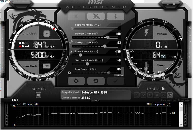

MSI-Afterburn sieht gerade so aus:
Also ich komme nicht dahinter, welches Muster dieses Problem annimmt. Kann es sein, dass MSI Afterburn nicht sofort runtertaktet bzw. ist das im Bild oben so richtig eingestellt?

Kannst auch den Debug Modus im nvidia panel aktivieren(Hilfe->Debug Modus), danach taktet sie mit den nvidia Referenz vorgaben.
Nach jedem Neustart deaktiviert sich der Debug Modus.
Danke. Der Debug-Modus taktet also je nach Situation automatisch stabil hinunter?
ja
