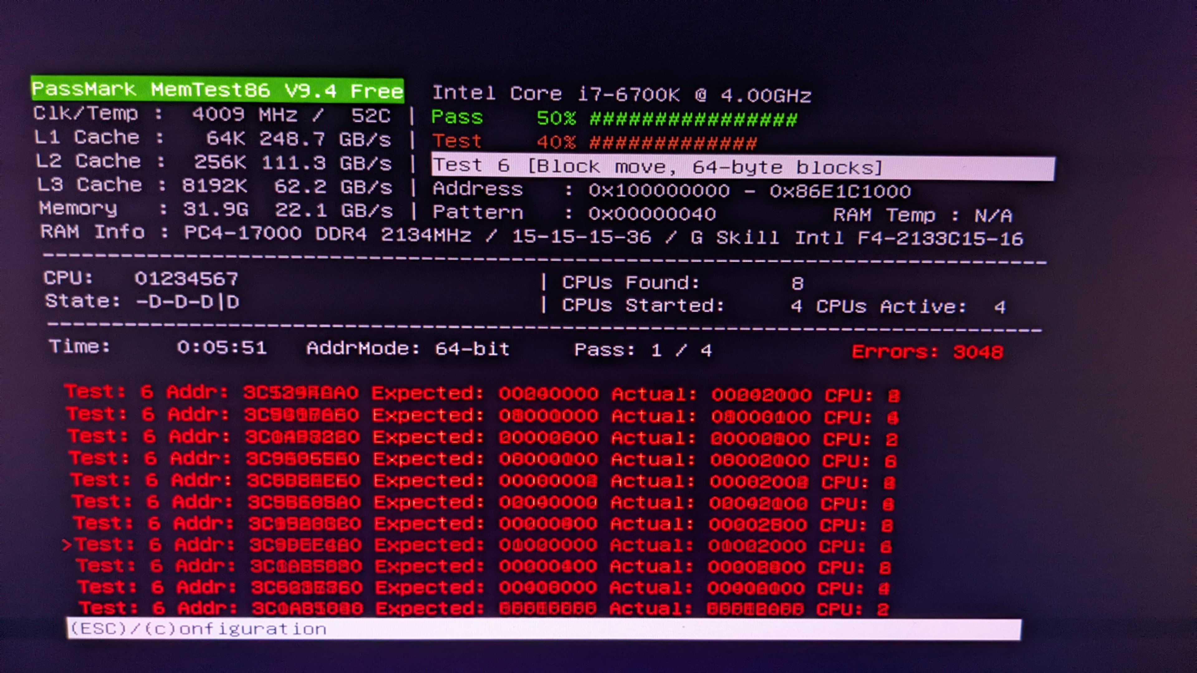

Memtest installiert gerade auf den usb stick. Danke soweit.
So...ist mein Ram hin?
Hab eine Riegel rausgenommen und nun läuft es bisher ohne Fehler durch.
Macht es Sinn noch einen anderen Slot zu testen oder soll ich lieber gleich neuen Ram kaufen?

rausnehmen, neu stecken, neu testen.
bleibts bei fehlern: checken, ob sich der ram reklamieren läßt.
ram hat meist eine recht lange herstellergarantie.
natürlich kannst du 3200 RAM einbauen, je nach mainboard werden die entweder nicht laufen oder mit 2133 laufen. Die Liste der RAM-riegel die Kompatibel sind, findest du auf der Website des mainboard

Silver Server schrieb:
Wenn der RAM Test Fehler zeigt brauchst Du einen neuen RAM
In seinem Fall wohl ja, bei 2133MHz.
Aber auch instabiles RAM OC führt zu Fehler in Memtest86.
