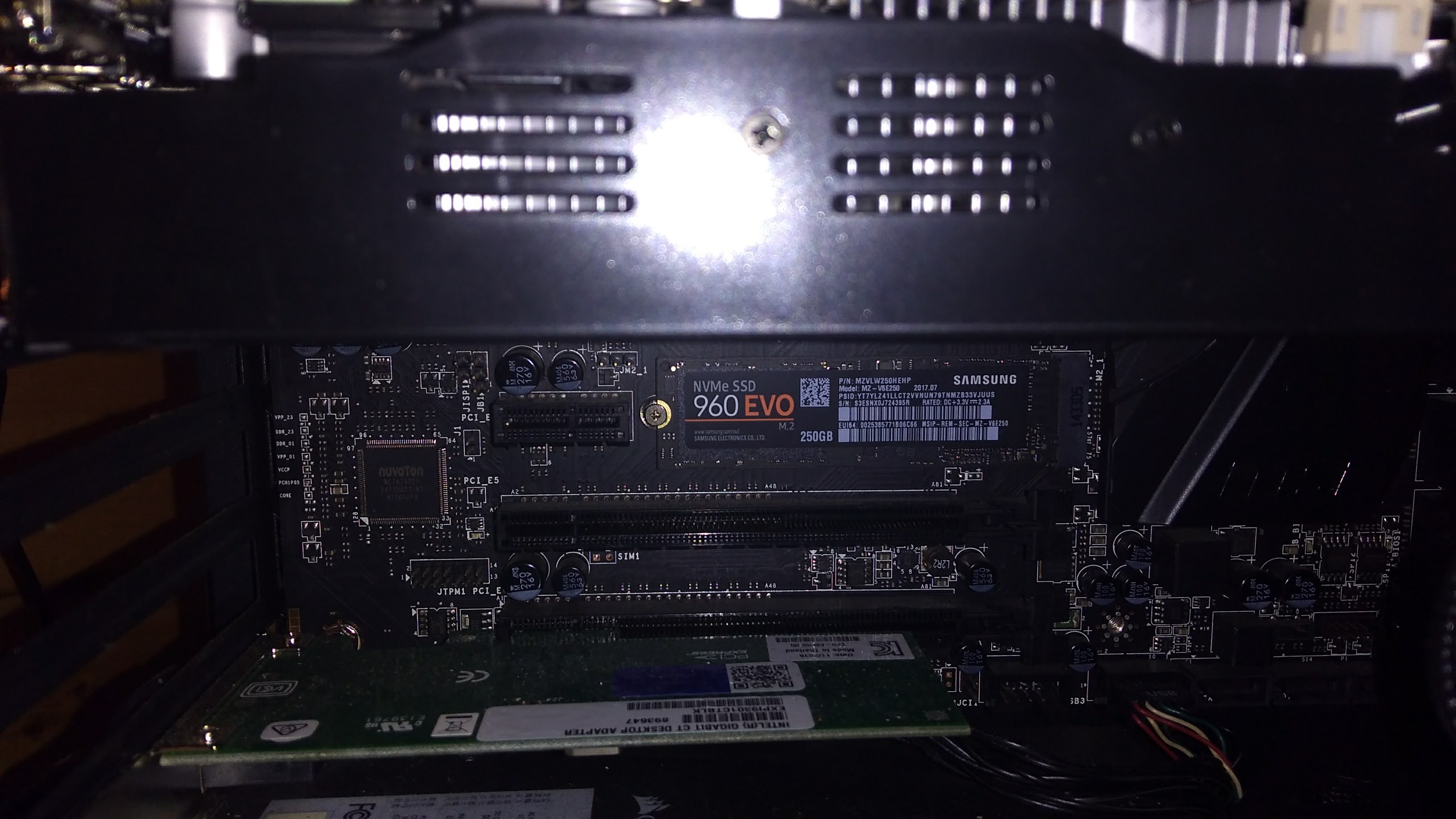

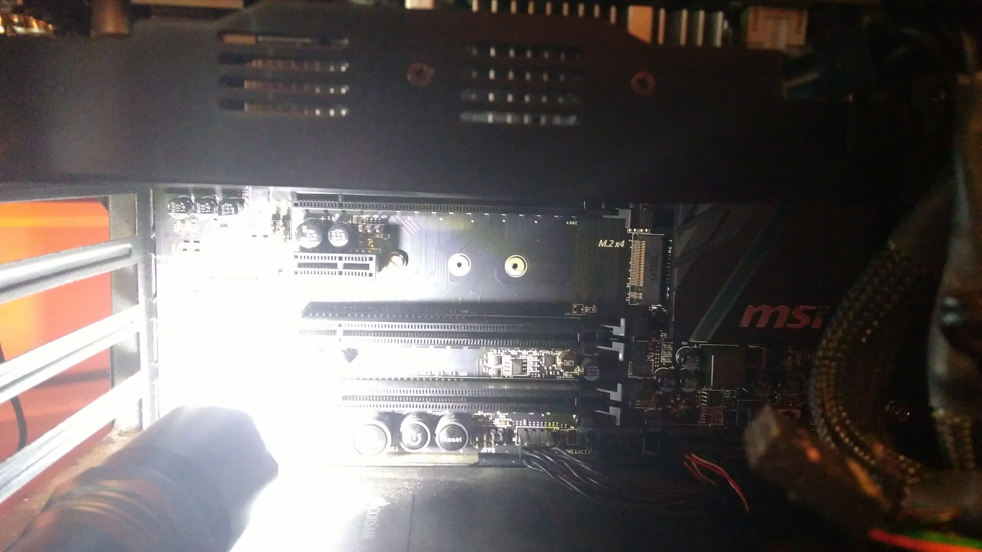

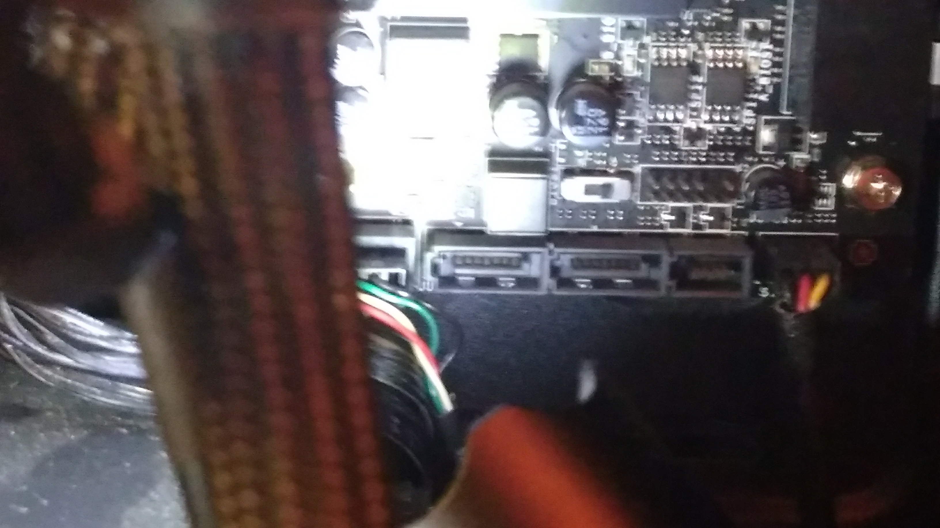

ich bin mir nicht sicher ob es mein Mainboard ist, dass die EVO 960 M.2. nicht erkennen will, oder aber die M.2. defekt ist, oder nahe liegende Ursache, das ich es bin der "vielleicht" einen Denkfehler bzw Anwendungsfehler macht.
Sicher ist, das ich von vorherein kundig gemacht habe, ob die EVO 960 in meinem System läuft, da ich aber keine bekannten Fehler gefunden habe (bzw. nur Informationen über die EVO 950 oder 850), ging ich davon aus das es "eigentlich" funktionieren müsste. Ich hatte mir die M.2 als neue Systemplatte(boot) geholt.
Leider wird die M.2. in meinem System nicht erkannt. Ich habe ein älteres Bios/Firmware E7885IMS.190 eingespielt, denn eine Crucial MX300 275GB M.2 lief in meinem System schon mal.
Vorgang:
Statisch entladen bzw. Netzteil vom Strom genommen.
Alle Karten außer Grafikkarte abgezogen.
SATA Slots 5 - 6 waren nicht belegt. Wie im Handbuch beschrieben.
Bios Reset (CMOS)

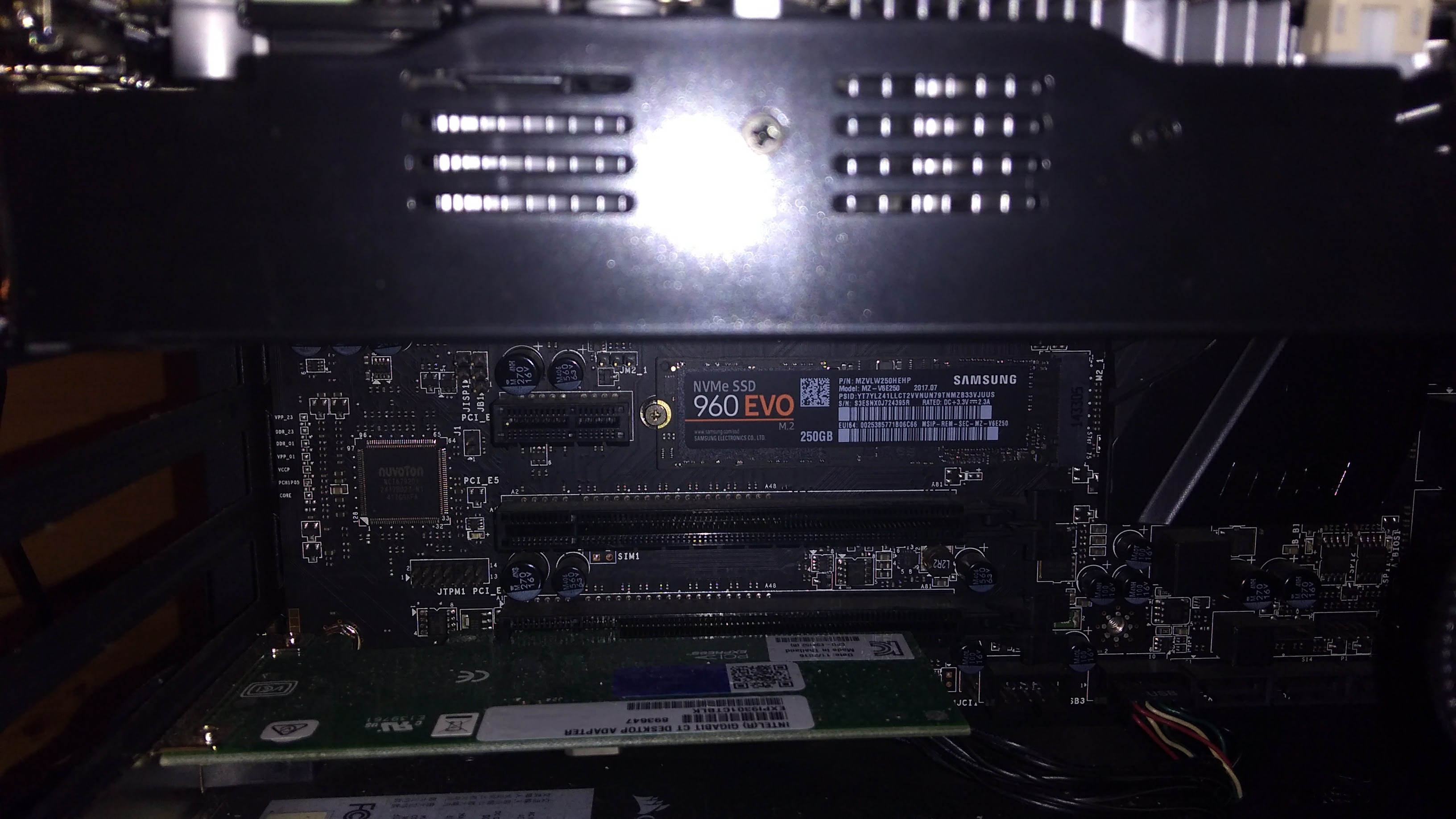

M.2. Ins System gebaut.
Die M.2. wird im Bios oder unter Windows nicht erkannt. Wird aber spürbar warm.
Wie gesagt, ich habe ein älteres Bios eingespielt und alle Verfügbaren Firmwares ab 190 bis 1D0 eingespielt.

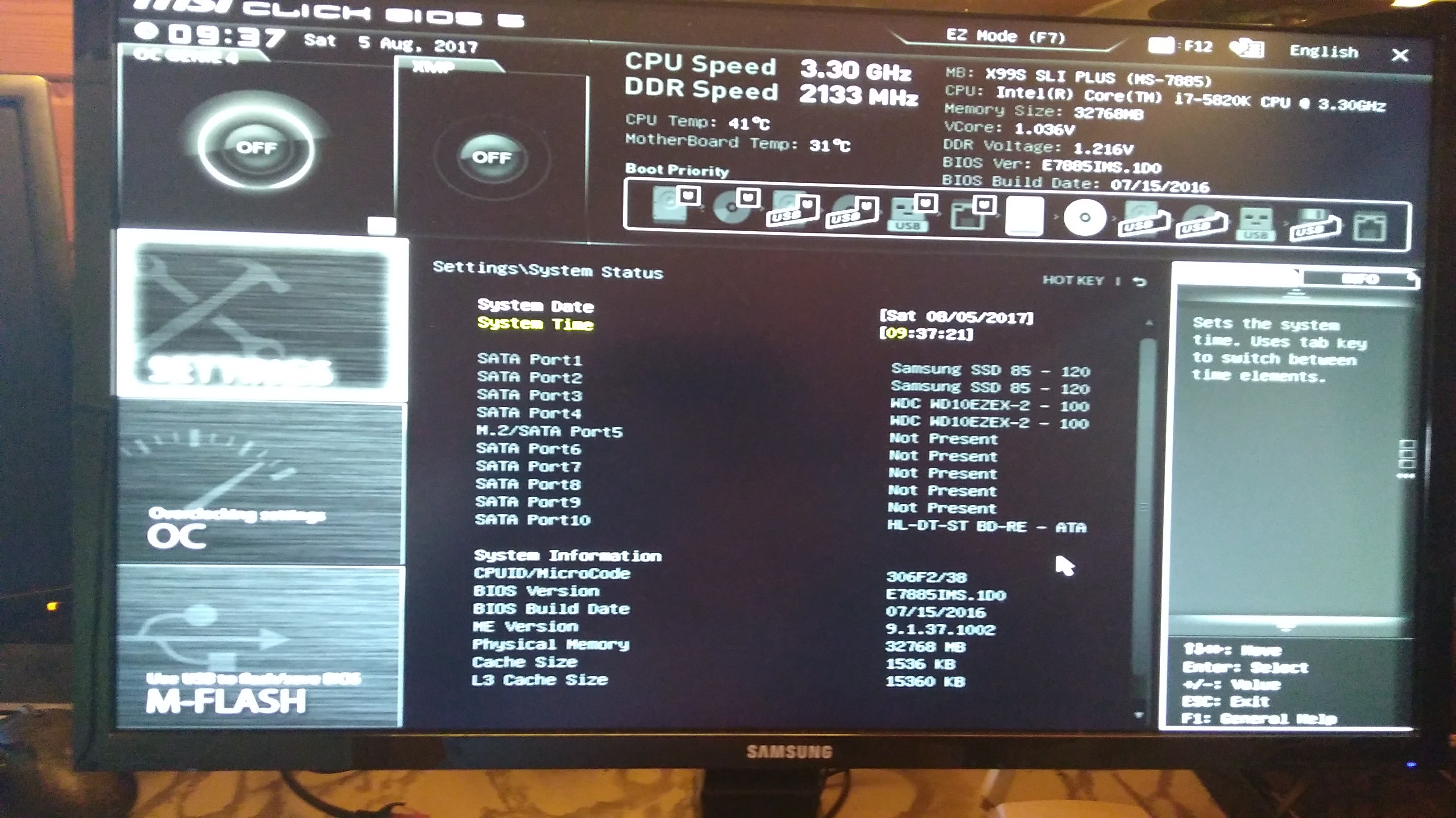

Bios Einstellungen:

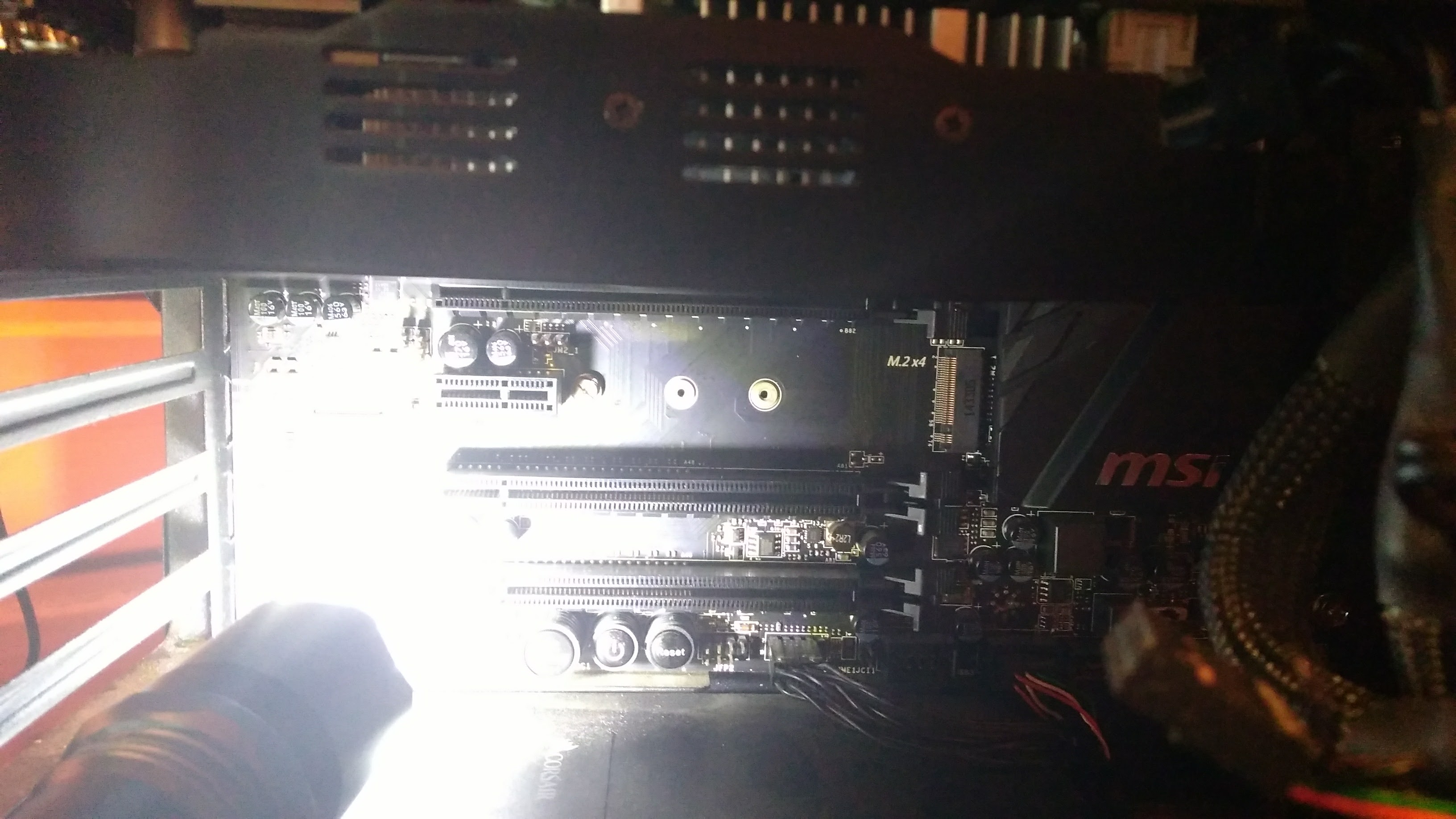

Kein äußerlich erkennbarer Schaden am Slot:
Vielleicht gibt es Ideen die ich noch nicht berücksichtigt habe, und hier hat jemand eine Idee?
Sorry für das letzte Bild, da habe ich wohl sehr verwackelt.

Die Evo 960 Evo ist eine NVMe Platte. Soweit ich das erkennen kann benötigt dein MB aber eine SATE Platte. Das sind unterschiedliche Protokolle, auch wenn der Stecker paßt. Bitte überprüfe das nochmal.
Siehe Handbuch :
When installing the M.2 PCIe interface module, please set the “M.2 PCH Strap” for [M.2 PCIE] in BIOS.
Ich glaube, dass das mein Denkfehler war, und ich das nicht berücksichtigt habe.
NVMe steht nirgendwo das es funktioniert! Das habe ich nicht bedacht.

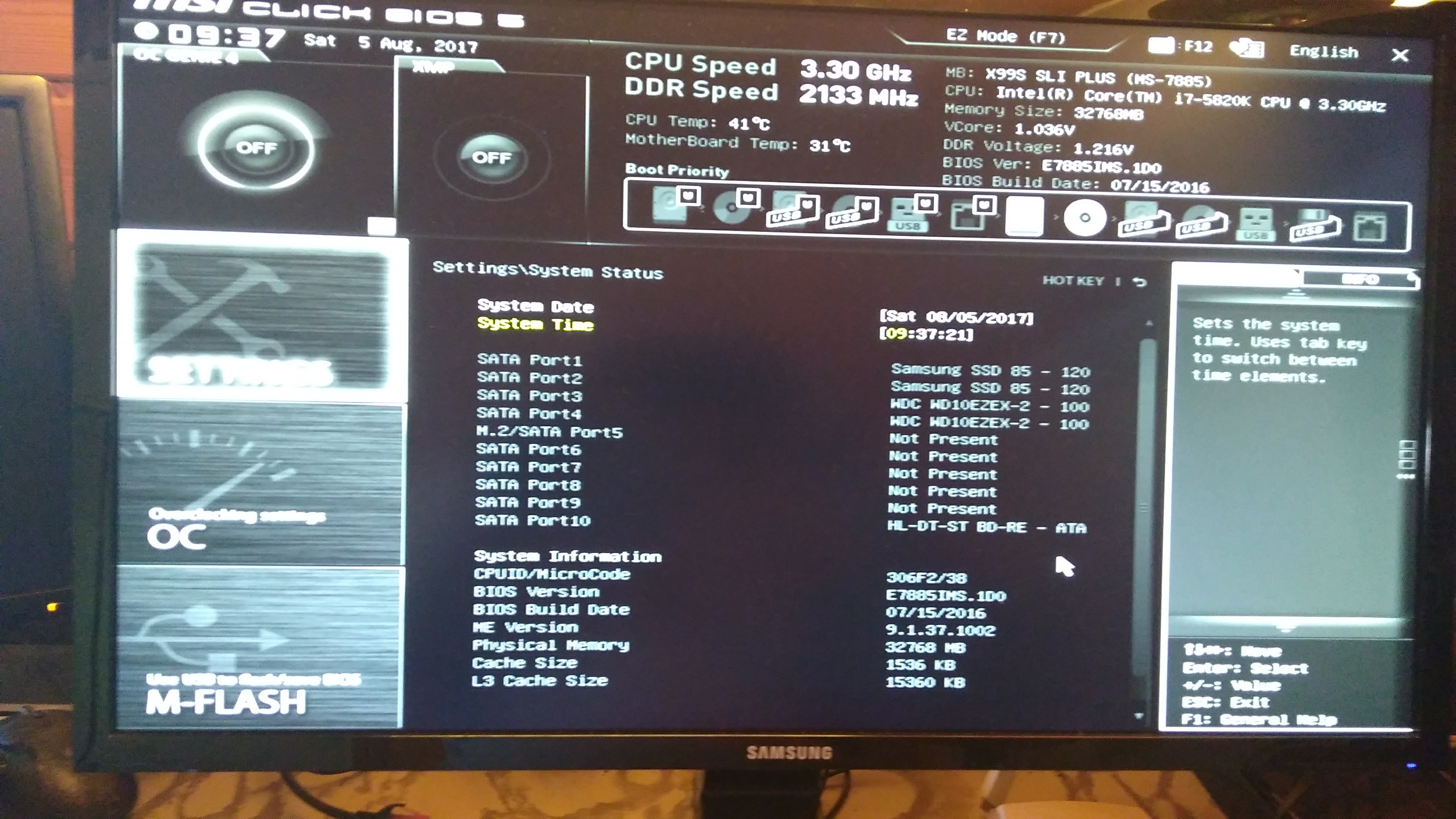

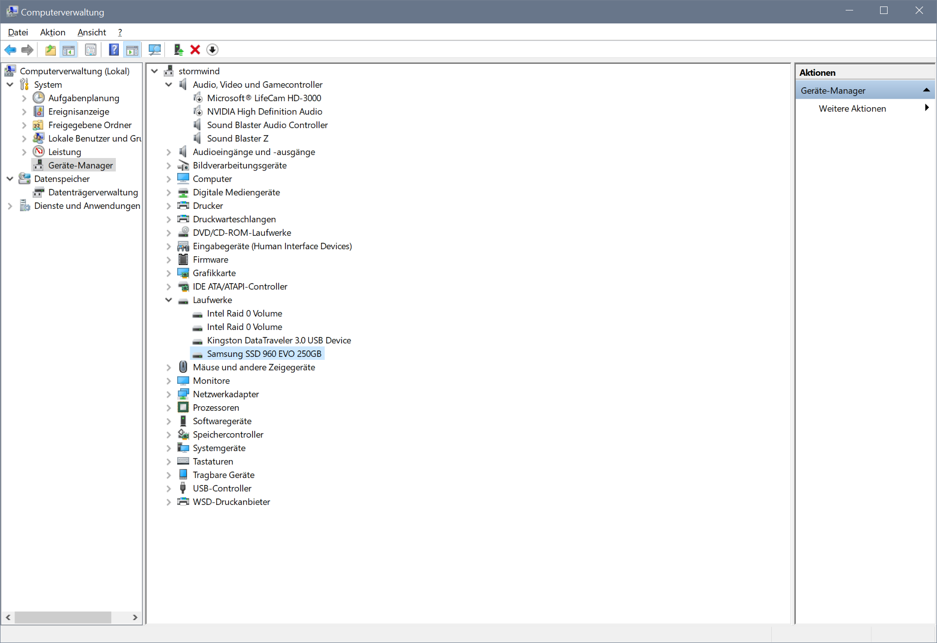

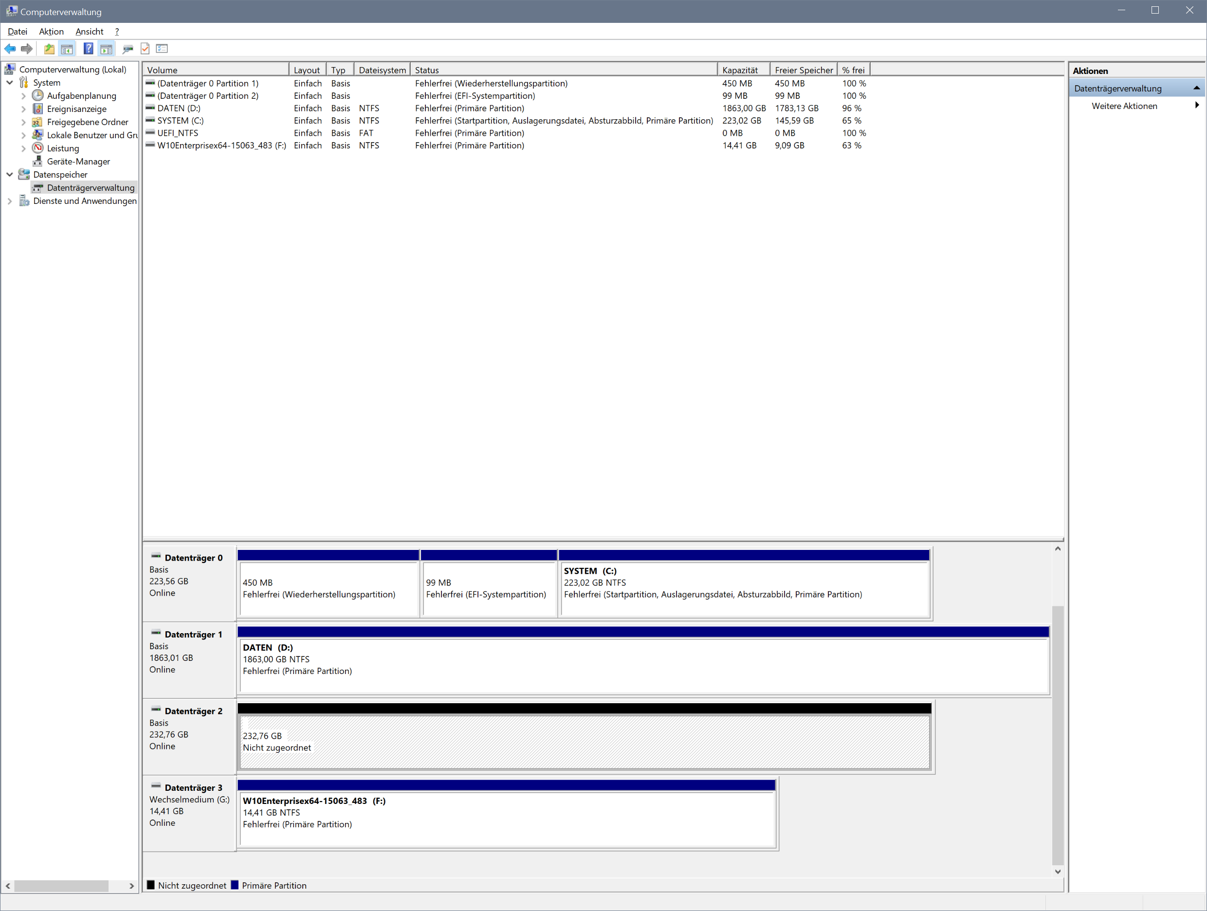

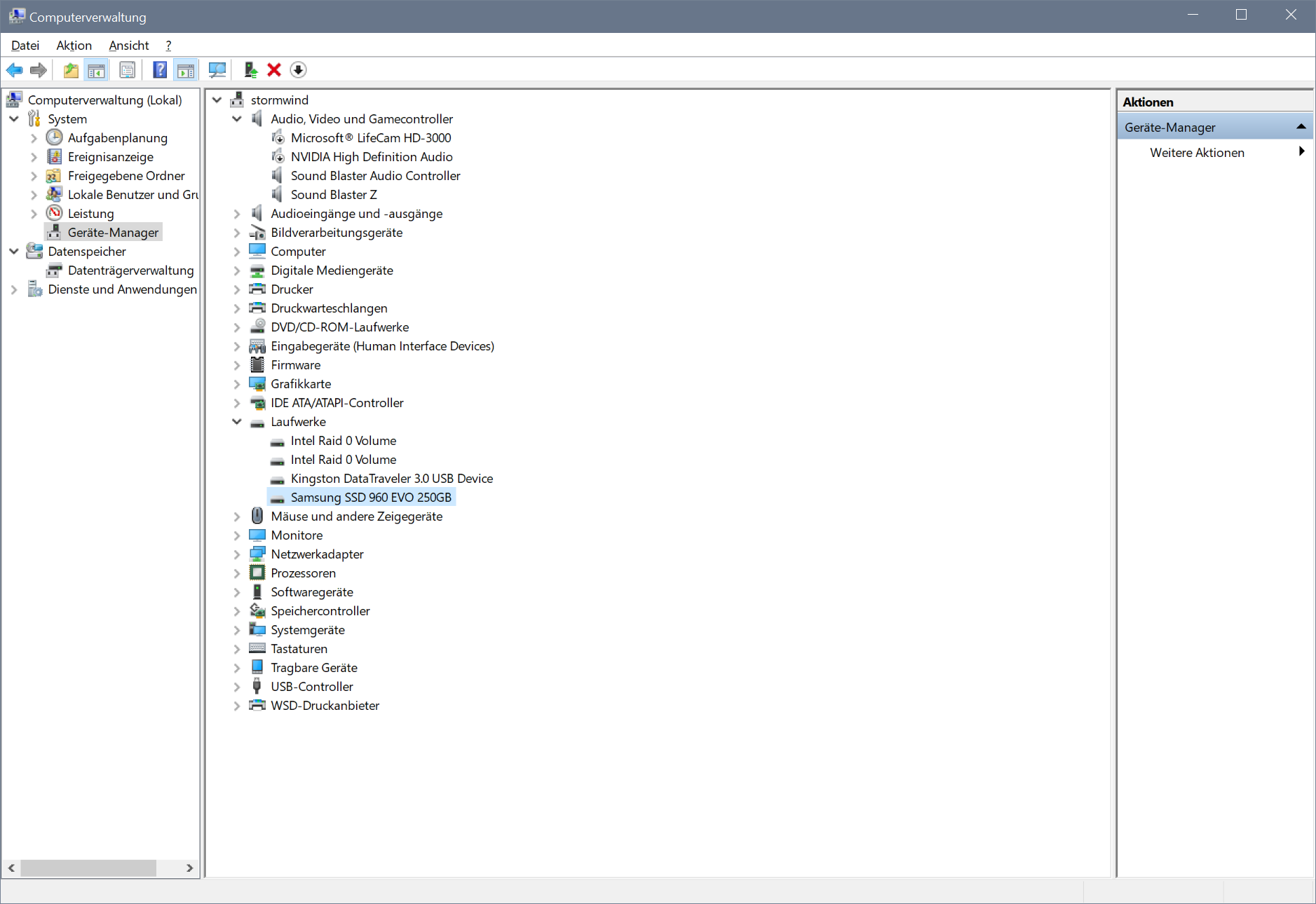

Meine wird im Bios auch nicht erkannt aber sie startet und man kann auch win drauf spielen.
Was hast du im Bios eingestellt damit von die SSD gebootet werden kann? Weil im Gerätemanager ist das Gerät nicht zu sehen.
Okay, das hat funktioniert! Es ist merkwürdig, wirklich sehr merkwürdig! :p
Übrigens DANKE!
Ist von MSI eigentlich in nächster Zeit ein Firmware/Bios Update wegen diesem "Problem!?" geplant? Oder ist das Board mittlerweile EOL?

welches "Problem"?
Eine NVMe SSD wird halt nicht bei den SATA Geräten gelistet weil es kein SATA Gerät ist.
Die User sind das nur nicht gewöhnt weil früher SATA Geräteliste = alle Speichermedien war. Durch NVMe ist das halt anders.
In der HDD boot prio Liste wird sie korrekt angezeigt, auch ohne installiertem Bootloader (auf meinem X99S).
Ja, das Problem besteht ja nicht mehr. Die M.2 wird leider als solche nicht vom Mainboard, wie z.B. die Crucial MX300, erkannt. In der Übersicht der UEFI Datenträger ist sie dann allerdings dann drin. Da ich das nicht bemerkte, und mehrfach Neuinstallationen durchexerziert habe, da die Platte dann nicht gefunden wurde, habe ich mein Bios durchforstet, und siehe da, unter der Prio Liste war sie drin, aber nicht markiert als Bootmedium. Aber jetzt funktioniert es. Danke nochmal!
*lol* Sorry für mein Kauderwelsch! ;)

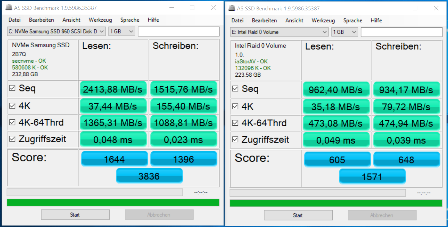

Die Crucial MX300 ist eine M.2 SATA SSD, also erscheint sie bei den SATA Laufwerken, die 960 Evo ist eine M.2 PCIe SSDs die das NVMe Protokoll nutzt, also ist es doch logisch wenn sie nicht bei den SATA Laufwerken erscheint, oder?
Jetzt im Nachhinein ist es logisch, ja!
Ist aber schon schön was so eine einzelne SSD/NVME bringt! Bin zufrieden. 960 EVO vs. EVO 850 Raid0.
