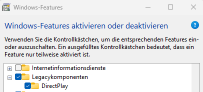

Weitere Möglichkeiten:
- Von Microsoft das DirectX9 und 10 Paket herunterladen und installieren:
https://www.microsoft.com/en-us/download/details.aspx?id=8109
- Folgende beiden Features aktivieren:
MrStools schrieb:
Also dachte ich, setze ich doch ein virtuelles XP auf, damit sich das Spiel wie zuhause fühlt.
VirtualBox genommen? Wenn ja, auch hier das obige DirectX Paket installieren und nochmal zu probieren, ansonsten VMware Workstation. Das macht bedeutend weniger Probleme bei soetwas.
