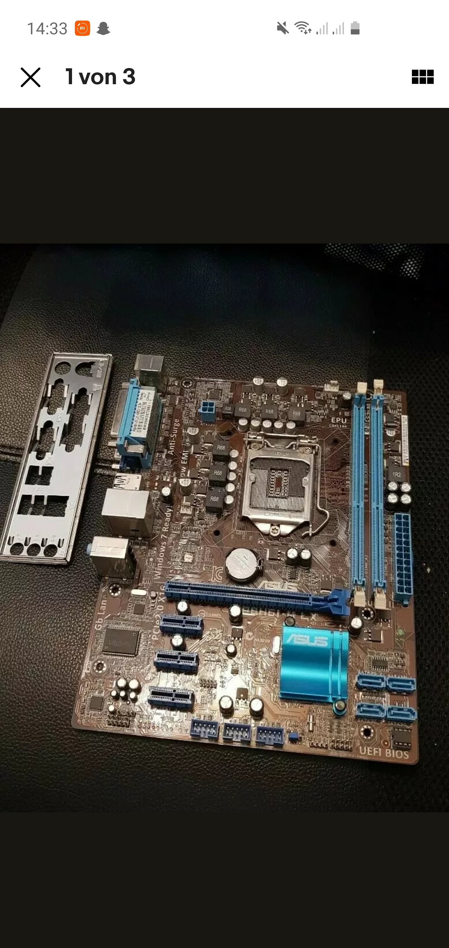

Ich habe das ASUS P8H61-M LX R1.01
Ich hab von BIOS Updates leider keine Ahnung 😅 aber wenn es das ist bin ich zumindest ein Schritt weiter

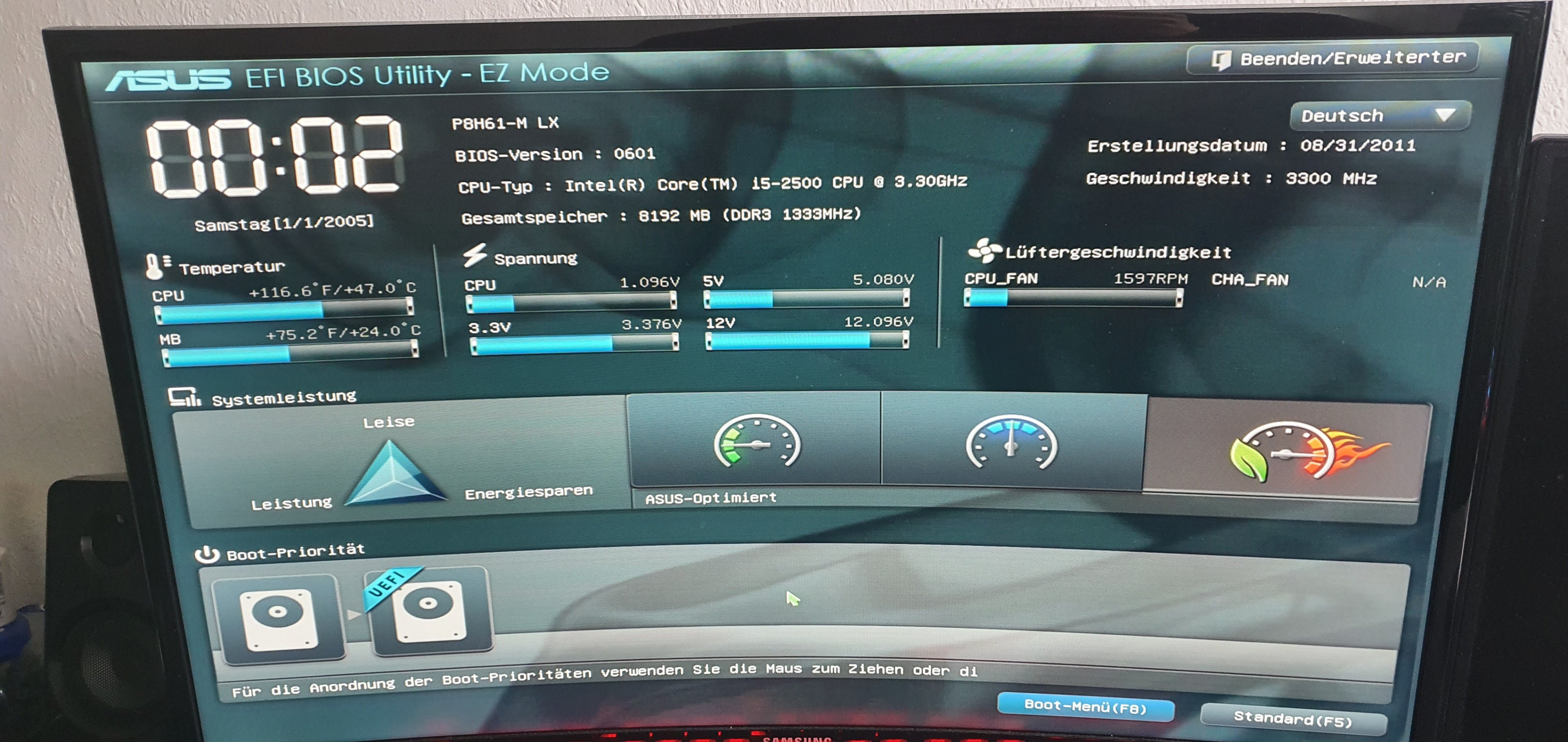

Also. Ich hab jetzt das bios resetet und konnte rein. Wie das aussieht sehr ihr im Bild. Das Update ist auf dem USB Stick. Was soll ich jetzt tun? Über den USB Stick booten? ich sehe hier nichts wo ich den Befehl eingeben kann
Achso hab den erweiterten Modus gefunden

Bios updaten auf Version 4601 und dann Probieren
deine Version ist zu alt 0601
Du müsstest irgendwo einen Punkt finden unter welchem du das BIOS aktualisieren kannst...
