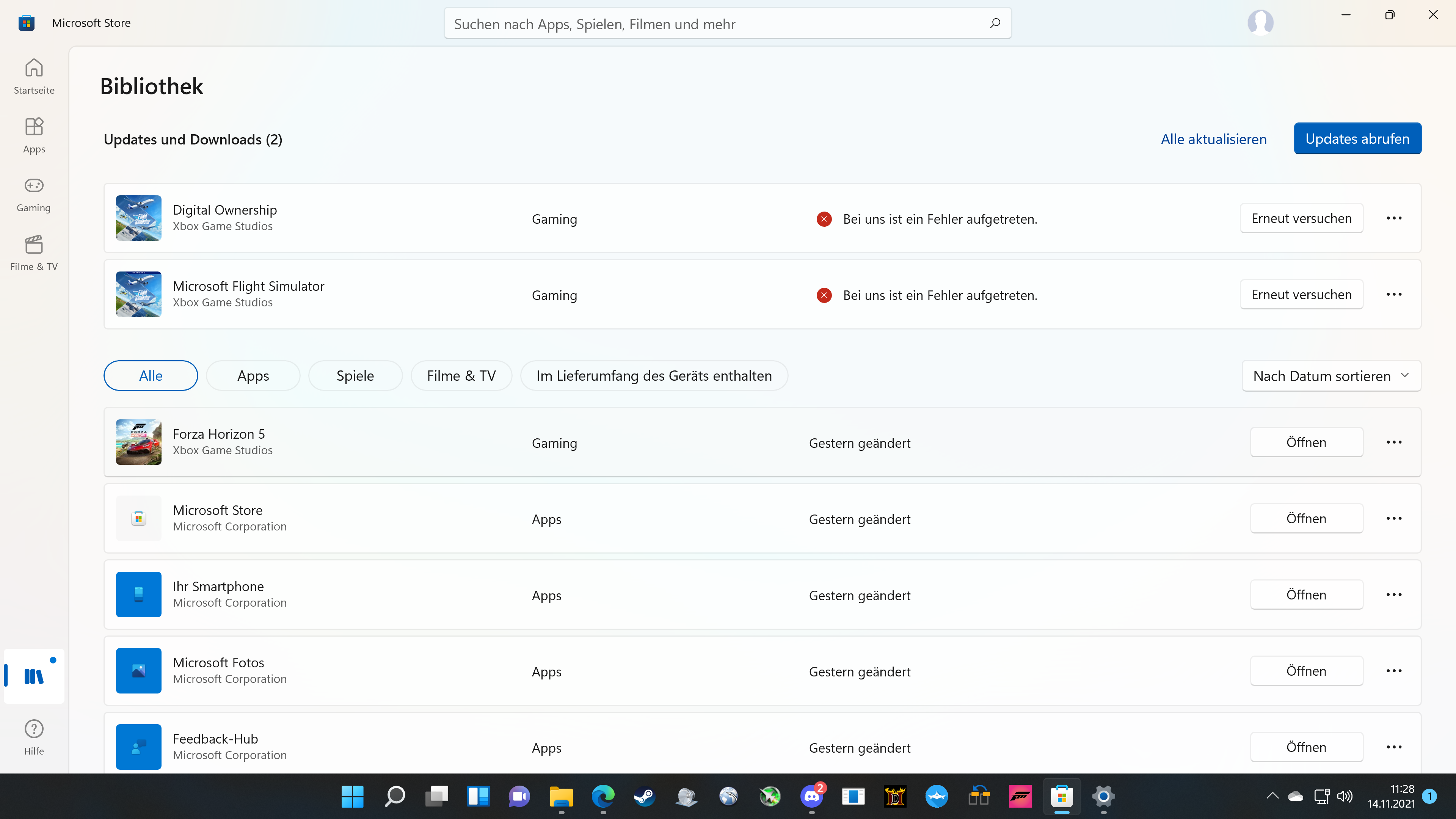

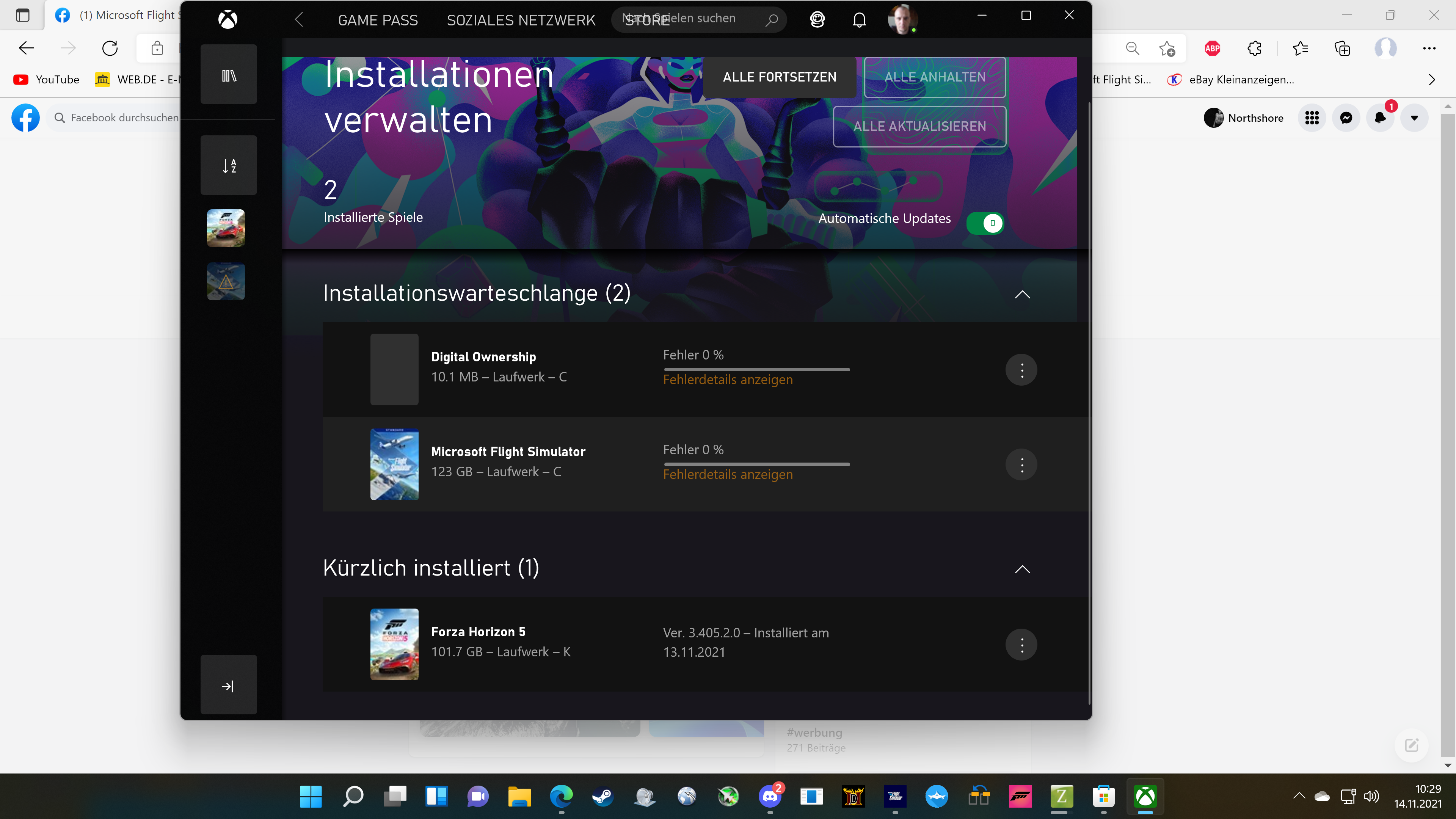

Moin
ich habe eine Fehlerhafte Installation im Windows Store. Das Spiel ist schon längst gelöscht aber die Meldung kommt immer wieder. Das Spiel selber lag auch nicht auf C sondern auf K. WIe gesagt habe die K Installation schon gelöscht aber die Meldung taucht immer wieder auf im Store und inn der Xbox App. Obwohl überhaupt keine Installation läuft. Ich hab alles probiert. Cache gelöscht, SHop repariert....nichts hat geholfen.
Wenn ich im Store Download abbreche klicke taucht er einfach wieder auf.

Ich hatte so ein Problem vor längerem mal mit 'Outer Worlds' aus dem Game Pass. Ist denn der Installationsordner wirklich komplett weg? Die XBOX App legt ja für jede Installation eine Art 'virtuelles Laufwerk an', welches man meist ohne Brimborium mit der Rechteveraltung gar nicht löschen kann. Wenn ich mich recht erinnere ging es bei mir damals, als ich für den dem Spiel zugehörigen 'WPApps-sowieso Ordner' per Rechteverwaltung im Vollzugriff übernommen und restlos entfernt habe. Aber keine Gewähr, da schon länger her.
