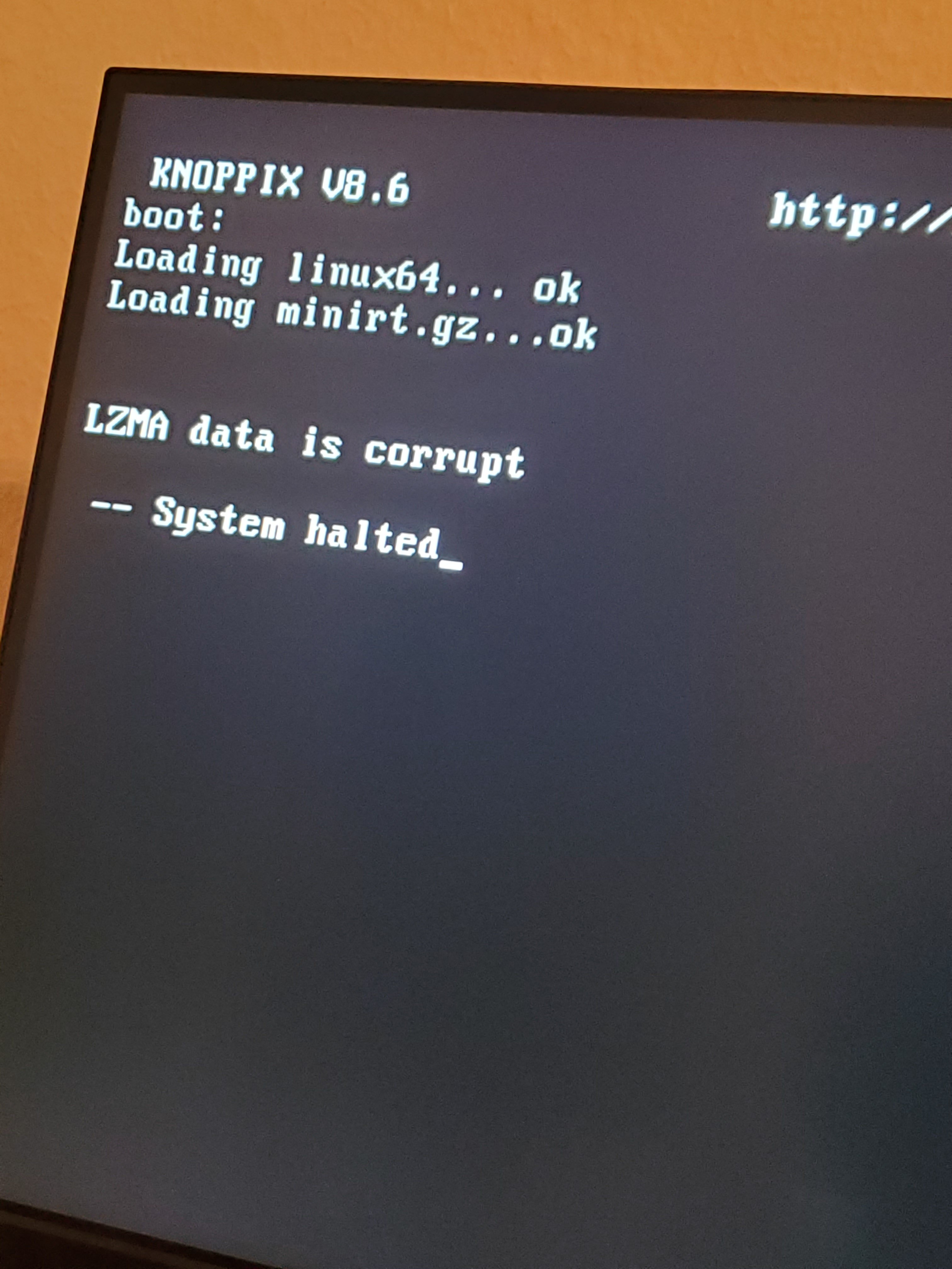

Ok der spass ist auch schon wieder vorbei. Ich habe einen Firefox Browser geöffnet, habe diesen mit der Maus hin und her bewegt und dann ist der PC abgestürzt und rebootet. Nun steht dort : LZMA Data is corrupt

Alles klar, dann tippe ich jetzt erst einmal auf den RAM! Und wechsel den bitte aus. Am besten gegen Ballistix Module, wenn irgendwie möglich! Und dann nochmal diesen Test mit Knoppix! Wegen der CPU!
